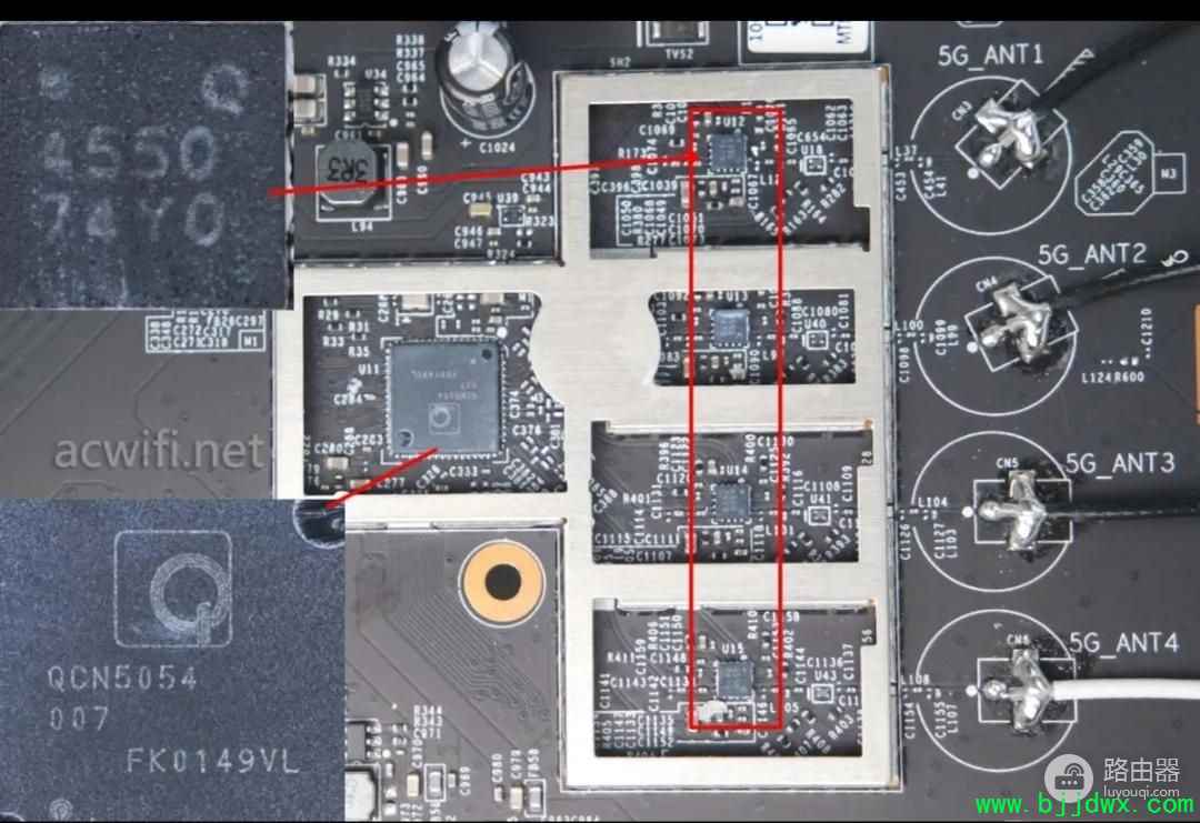

ax6 5g外置四路独立功放,型号是QPF4550
QPF4550的参数如下:
 5150 – 5925 MHz
POUT = +15dBm MCS11 HE160 -43dB Dynamic EVM
POUT = +16dBm MCS11 HE80 -43dB Dynamic EVM
POUT = +20.5dBm MCS9 VHT80 -35dB Dynamic EVM
POUT = +24.5dBm MCS0 HT20 Spectral Mask Compliance
Optimized for +5 V Operation
30 dB Tx Gain
2.1 dB Noise Figure
13.5 dB Rx Gain & 8 dB Bypass Loss
30 dB 2.4 GHz Rejection on Rx Path
ax6 2.4g 外置两路独立功放,型号是QPF4200。

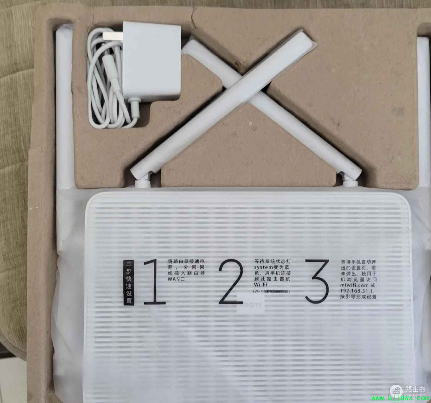

笔者路由器购于海鲜市场,大概花了380元左右。
包装完整好评
牛皮纸略简陋

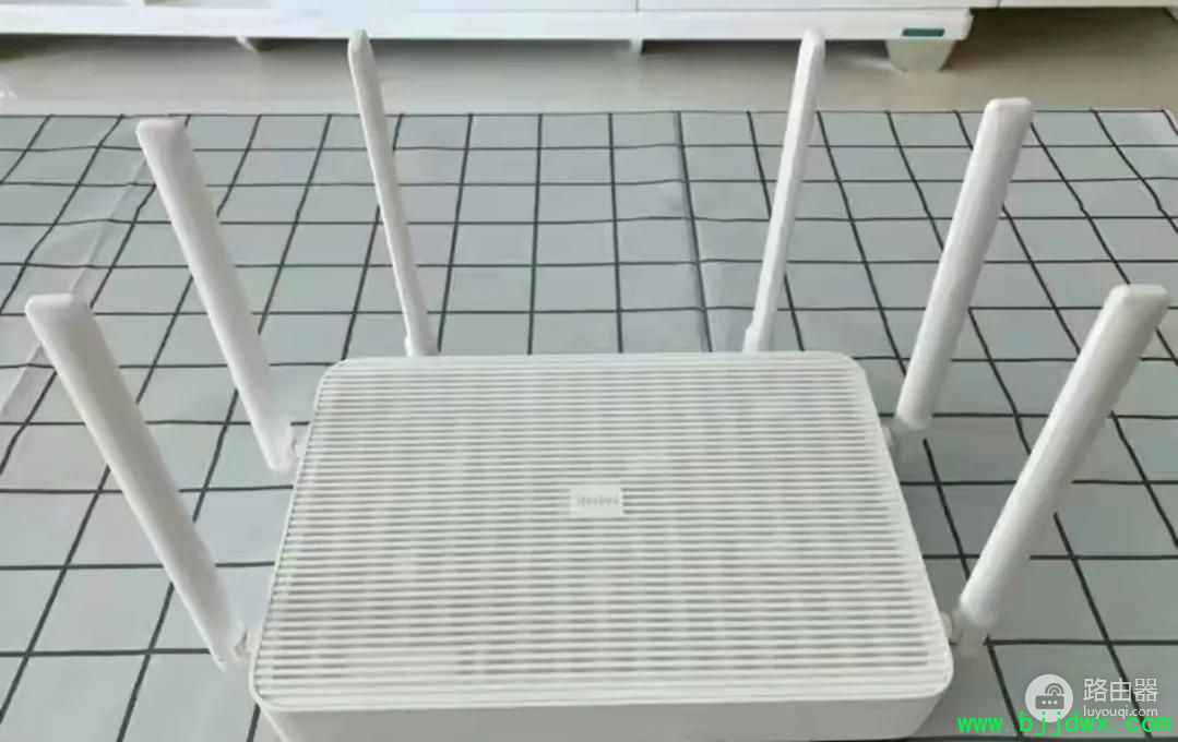

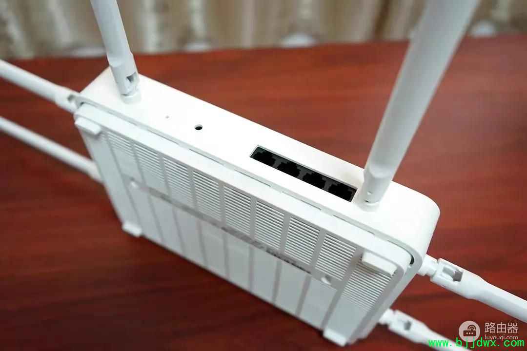

六根没有凑数的天线
机身厚度适中,放弱电箱估计吃力。后面是1wan 3lan。据传闻,这四个接口都是满血的千兆接口,不同于一些只能跑900m的千兆口,这几个口的上限应该在1200m左右。

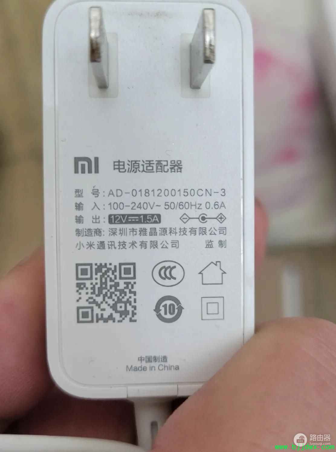

充电器精致小巧,但是输出功率是12v1.5a,这个功率如果不破解固件绝对是绰绰有余。但是如果把功率破解且拉满,外加开一堆插件,估计会有一点点吃力,有能力的建议还是上12v2a以上电源。

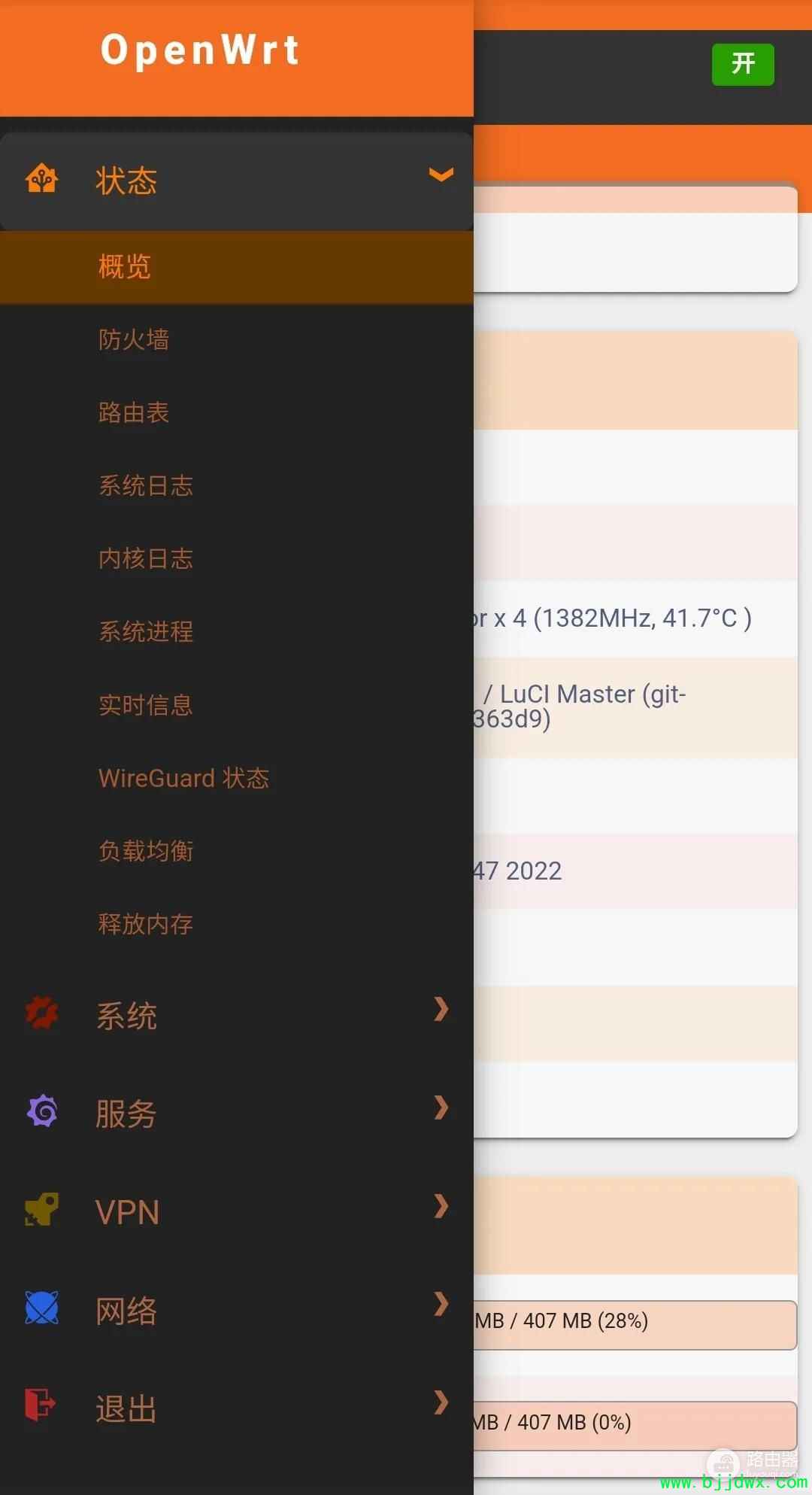

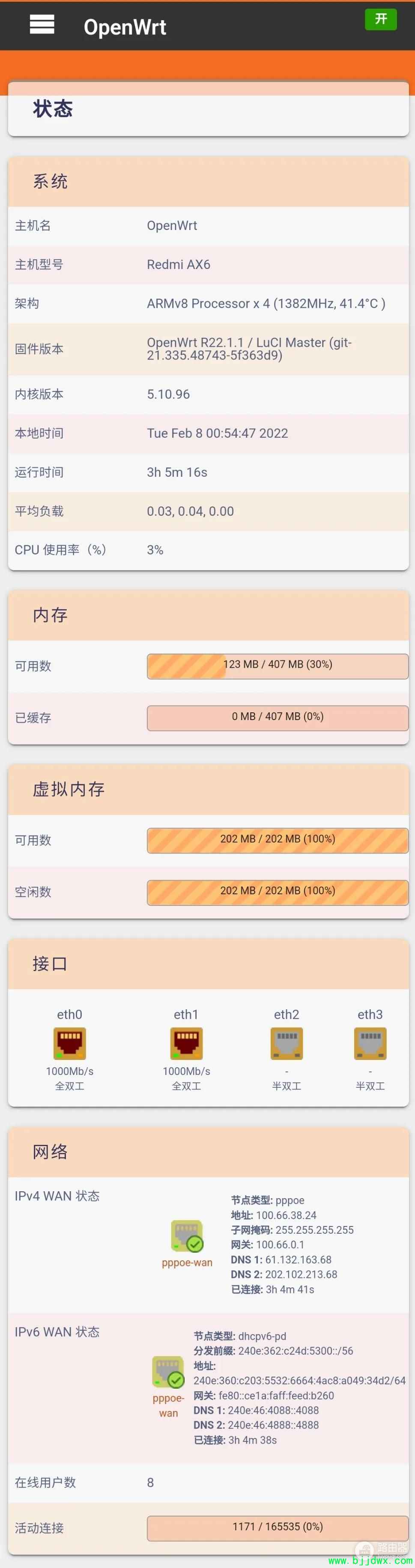

然后经过一系列折腾,刷上了最新内核的op固件。(感谢恩山大佬们的努力,他们让开源与技术成了一件十分酷的事情)
固件概况
很美观实用

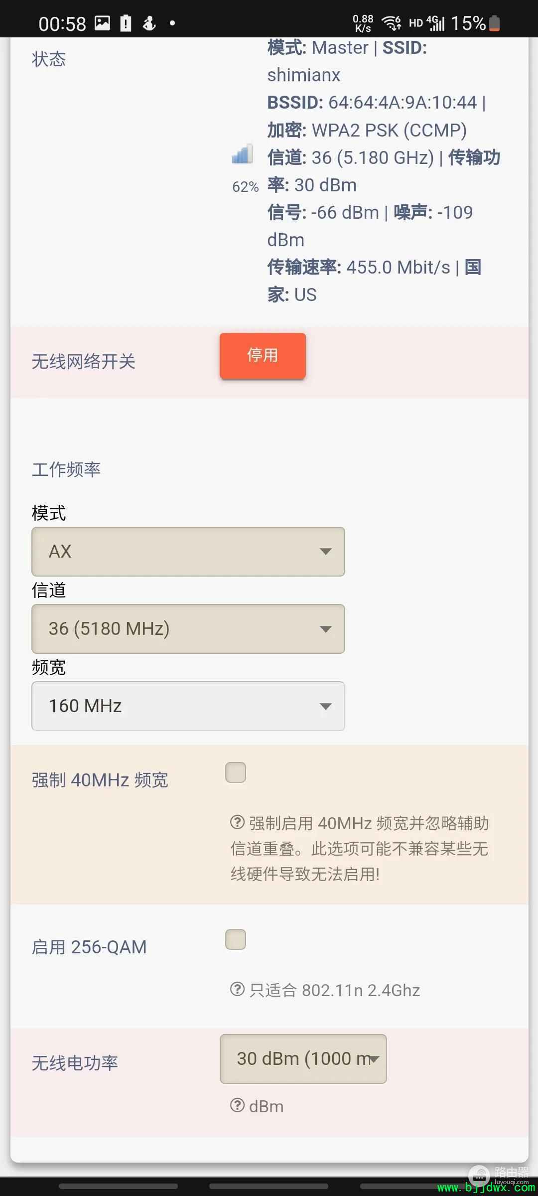

固件破解了160的频宽以及无线电功率。
然后网速测试

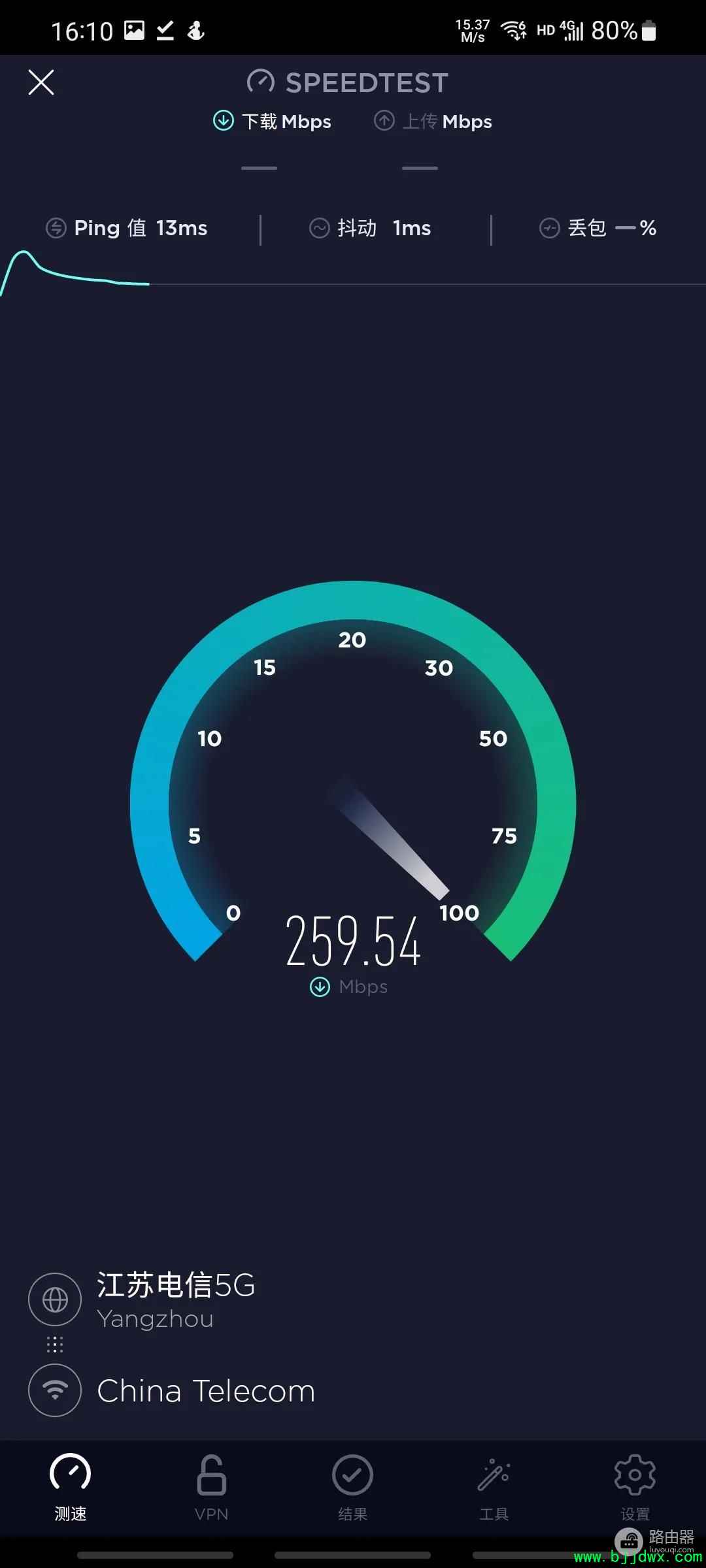

5g网速笔者200m网速稳定在240左右,很满意。
2.4g有点问题,贴脸只能测出来70不到的网速。(不知道是不是固件适配问题,这是笔者测过的最低wifi6 2.4,普通wifi5应该在80左右,wifi6理论上应该能破100)
