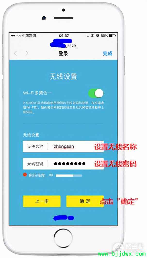

有时候当路由器安装好以后,就懒得去修改WiFi的密码了,一般用比较简单的,比如简单的数字后者电话号码等。
设置WiFi密码
其实局域网内的安全性远远低于网络的安全性。坏人可以通过WiFi的暴力破解连接到你本地的网络,来实施他的另外一些攻击行为。
所以我建议设置8位带字母以及数字的密码,这样攻击者是无法完全通过暴力破解的。当然你不能设置得太有规律了。3.修改网络名称

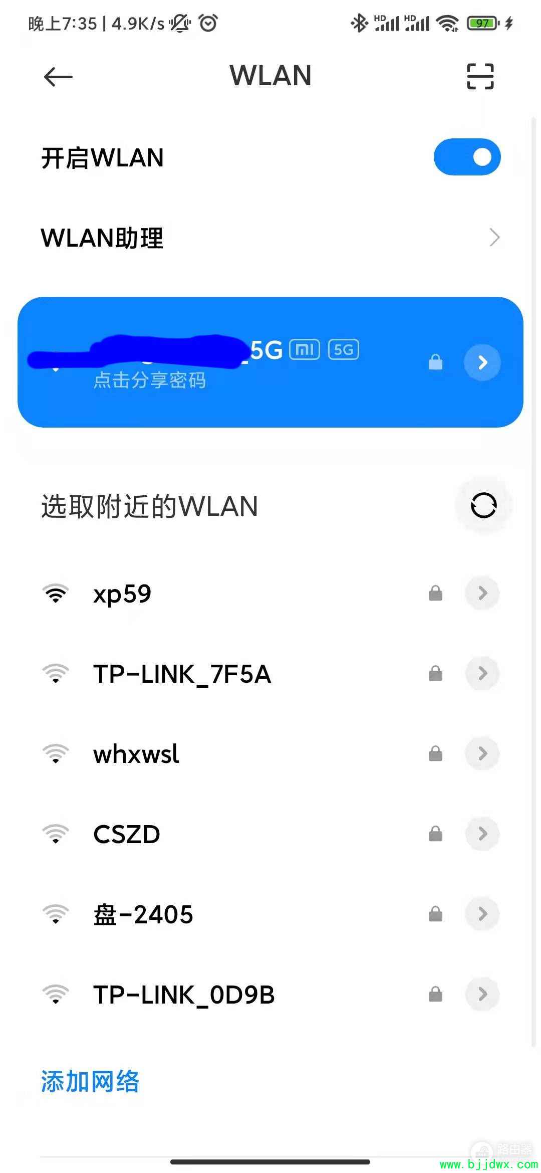

很多路由器会根据它的型号名称或者编号自动创建网络名称,其实你打开手机WiFi扫描就会扫描到类似“xiaomi”或者“TP-LINK”的WiFi。
扫描附近的WIFI
这个危险点在于,攻击者在知道你使用哪种类型的路由器,并且知道该路由器存在的安全漏洞以后,他们就可以根据漏洞进行攻击行为。我们正常情况下也不要设置成姓名、地址、门牌号码等,建议设置成为随机的一个字符串就可以了,当然也可以是一个独特的名字,比如你的梦中情人的代号。4.关闭远程访问

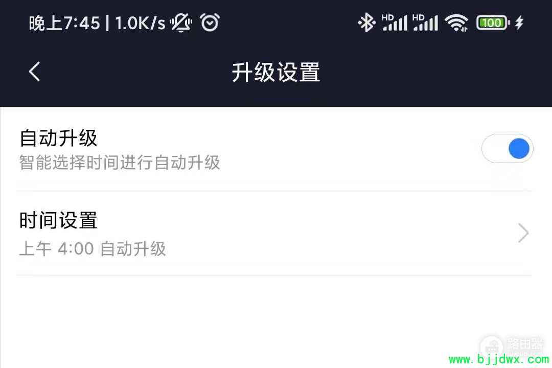

当然,一般比较便宜的路由器不用考虑这个问题。5.开启固件自动更新
一般买回来的路由器默认情况下是开启的,但是我还是建议大家去检查一下。
当该品牌的路由器出现漏洞的时候,厂家会对路由器固件进行升级,假如你的路由器没有更新到最新的固件的时候,你家里的网络更容易受到攻击。
还有一个原因就是,固件更新后,可以提高路由器的性能以及升级一些新的功能。
小米自动升级界面
