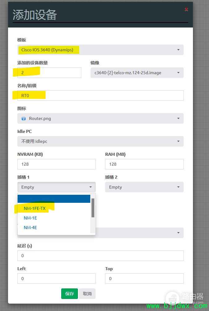

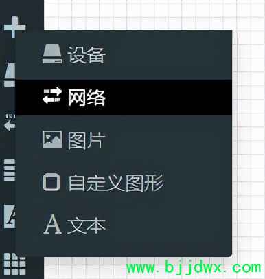

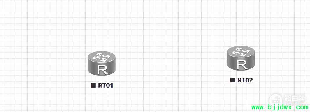

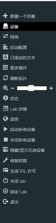

    首先进入到EVE模拟器环境下,新建一个实验室
打开,进入,新建对象

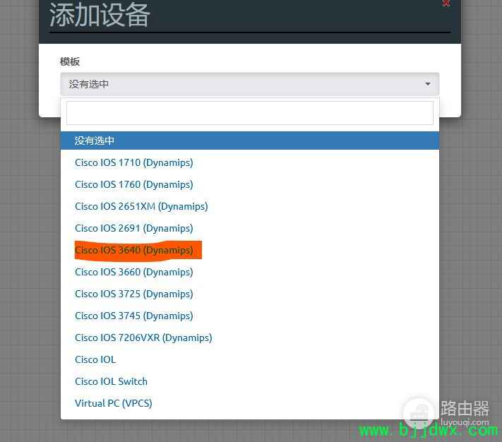

新建2个设备,选择设备
我们在这里选择3640 比较常用的
设置好参数,插槽选择一个快速网络接口

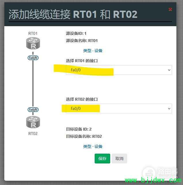

得到2个设备,然后将2个设备接口连接
记住两边所用的接口

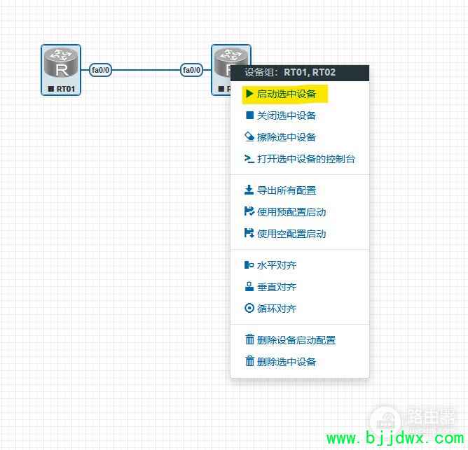

启动2个设备,通电 开机 稍等一小会儿
右上角提示已启动

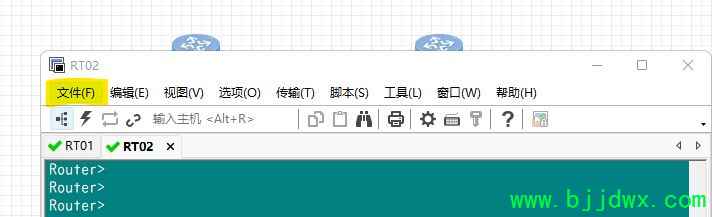

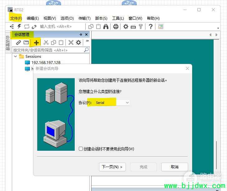

分别单机两个路由器,启动SecureCRT,在这里介绍一下,实际情况项目中,对实体机操作,一般都初始使用console口设置。那么console口的连接,现在没有com接口,一般都使用usb转接线RS232
点击文件里的《连接》
新建会话,选择serial
com口在设备管理器中查找相对应的usb转接的com口,然后波特率选择9600 右边对号都去掉选项,其他不用动,就可以连接好了。

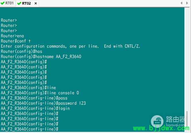

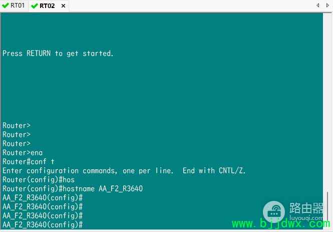

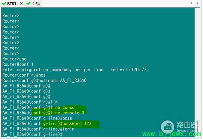

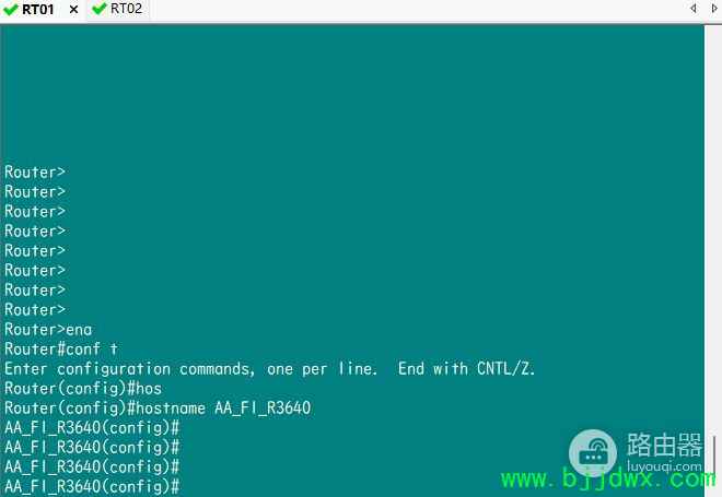

1-先要给路由器命名,一般按照特定的规则来给设备命名,比如地点,楼层,设备型号,我们在此用AA_F1_R3640来做例子,命令
同样的方法,我们把另外一台也改一下名字
接下来,我们 2-给console口设置密码,我们一般情况下只有一个console口,所以是0口,设置好密码之后,还要给一个登录输入密码的功能打开。,
同样的操作给另外一个设备

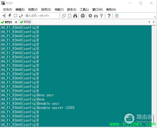

下面我们继续3-设置Enable密码,用走进入全局和特权模式的密码,,,

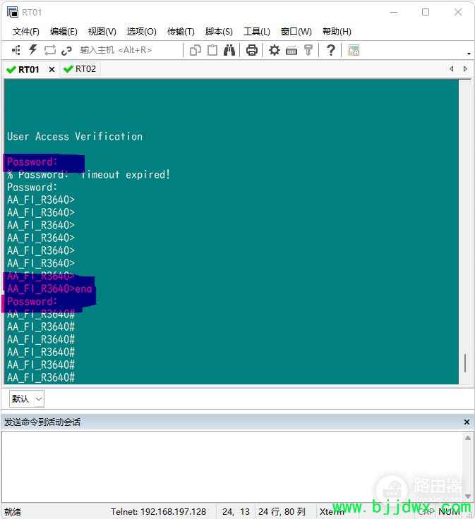

都设置好之后,我们来全部退出之后,重新进入,就提示输入console的密码,然后用ena之后,提示输入ena密码

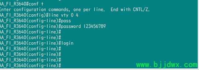

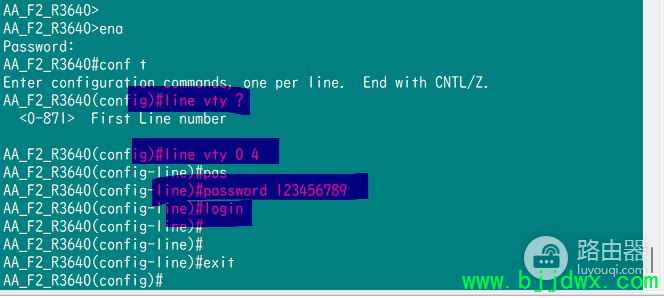

4-设置VTY密码控制Telnet访问,那么可以用?来查看有多少个接口可以开启,0 4代表 0 1 2 3 4 一共5个口用login来设置密码登录,那我们就来设置 两个路由器的VTY连接密码 ,,

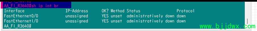

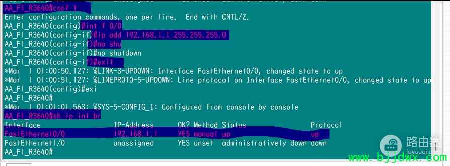

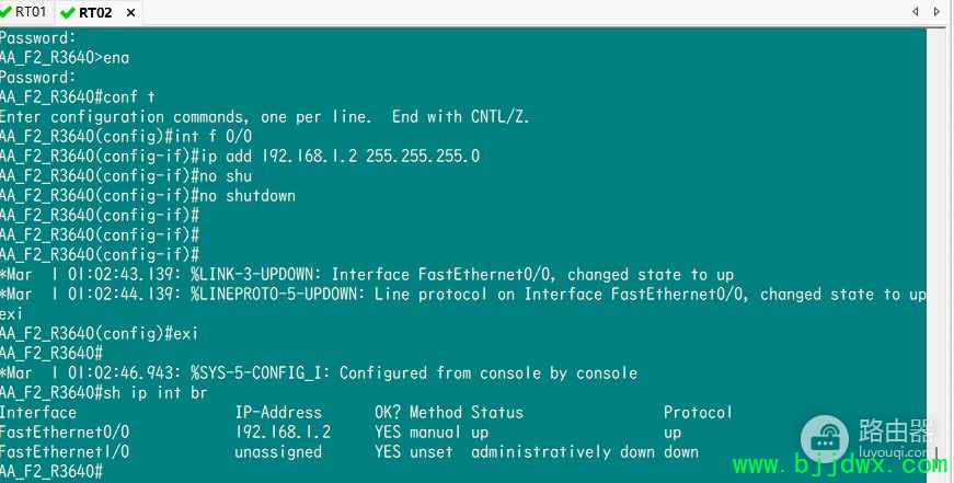

接下来给2个路由器做一个简单的设置,我们需要给2个接口写一个ip,在F1的设置中去连接F2的设备。,,,,,
ctrl+tab可以切换2个选项卡窗口。

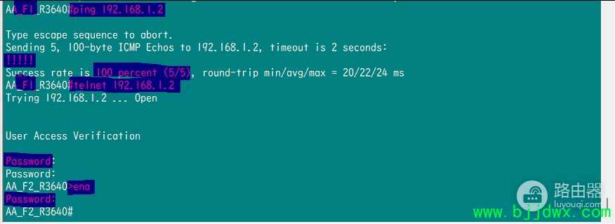

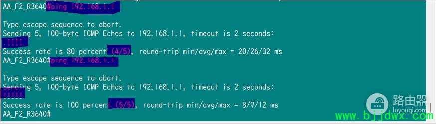

然后我们来ping一下

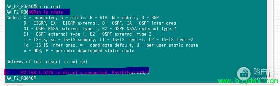

第一次是因为什么不通的呢?句号代表不通,叹号代表通。是因为第一次需要建立路由表,显示路由表(静态)
现在在1F的设备去telnet连接2F的设备
连接之后需要输入vty的密码,然后想进入全局和特权模式需要输入 特权密码。如果不想要密码登录了,可以no login 或者用no password 删除密码 取消操作(no+命令)
