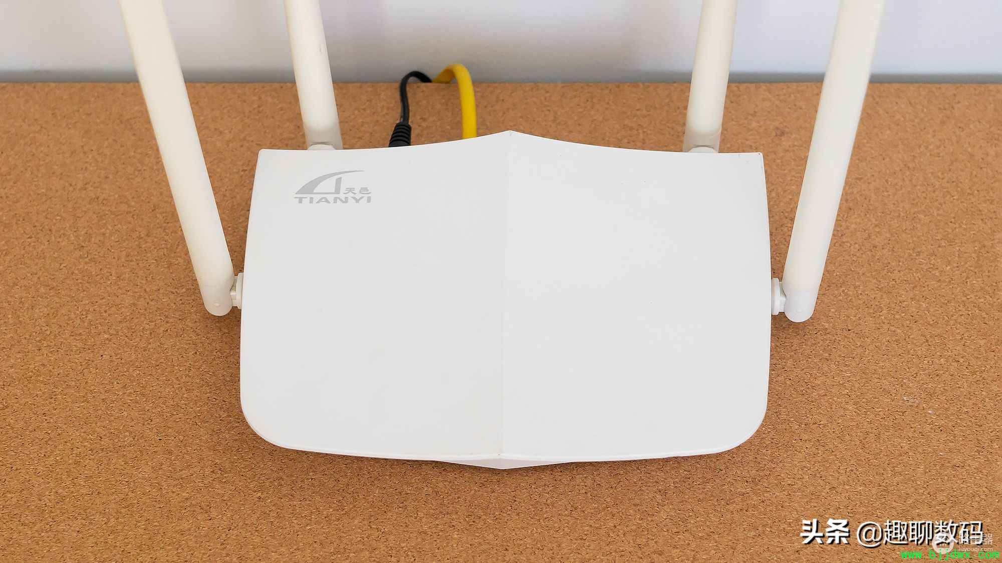

新的不行咱就捡垃圾呗!辗转海鲜市场,发现了这么一个玩意——天邑TY300,运营商定制的机子,博通AX1500方案,带5个千兆网口。
跟我自己常用的AX6000、AX3000路由器相比。这个规格毫无疑问是弱爆了。但架不住它便宜啊!行情价一台75元左右。这价格放在2022年,想买台带千兆口的路由器都费劲。
不过现在喊“真香”还是早了点。咱先试一试再说?

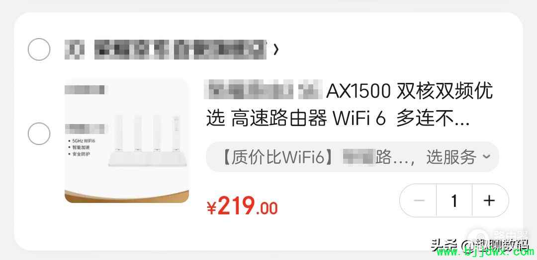

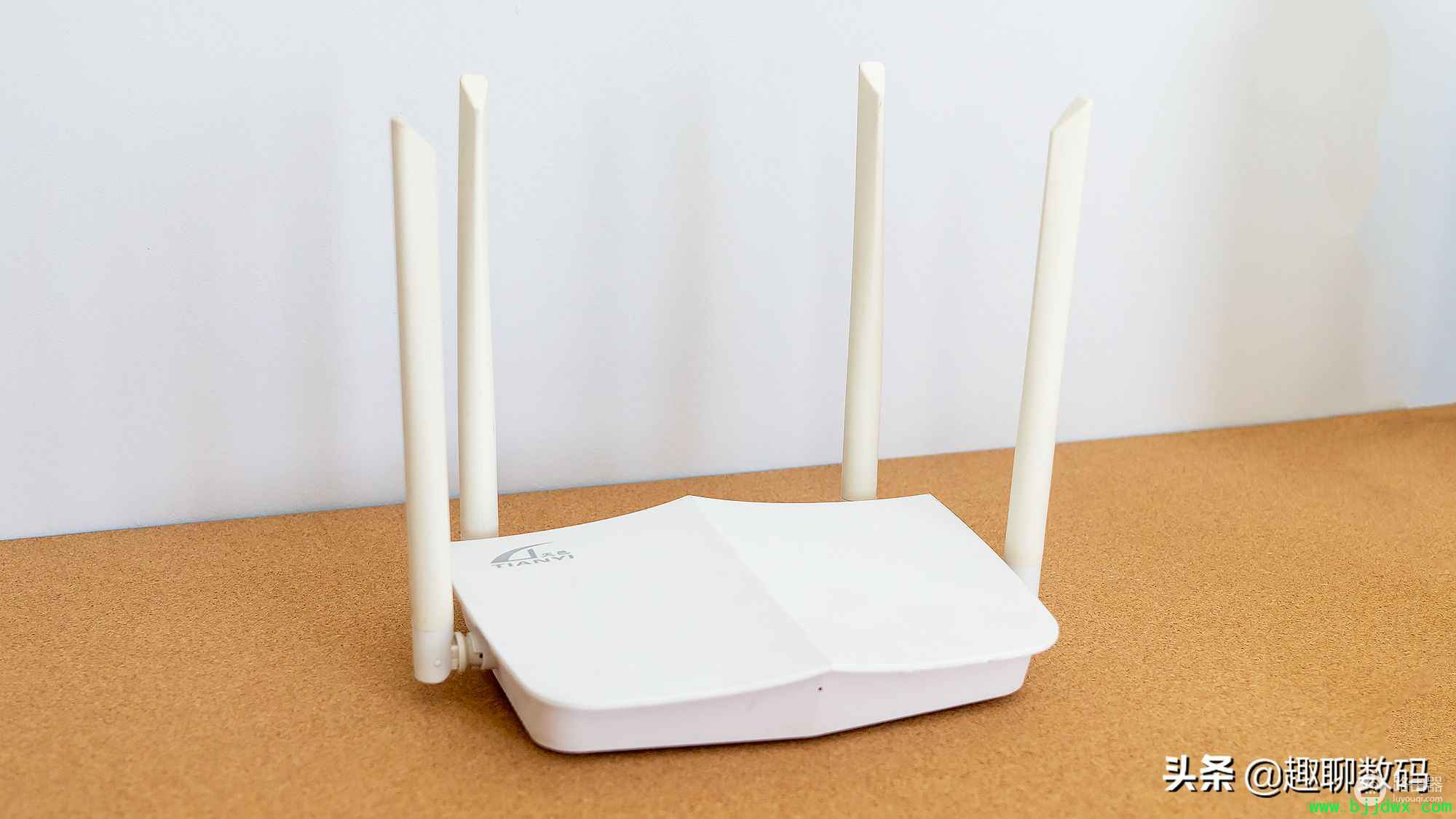

到货了!我买的是旧机。前面说这机子性价比高,特指二手。新机要卖到一百六七,快赶上某些AX3000的新机了(比如水星X30G)。所以新机不太推荐!

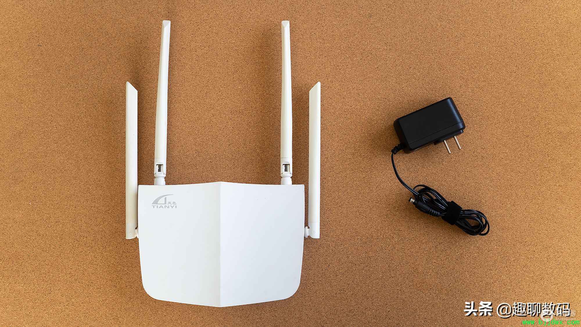

路由器的造型也就那样,正正常常的4天线路由器,有千兆网口5个。网口数量有够厚道的,现在两三百的路由器普遍都是3~4个网口了。

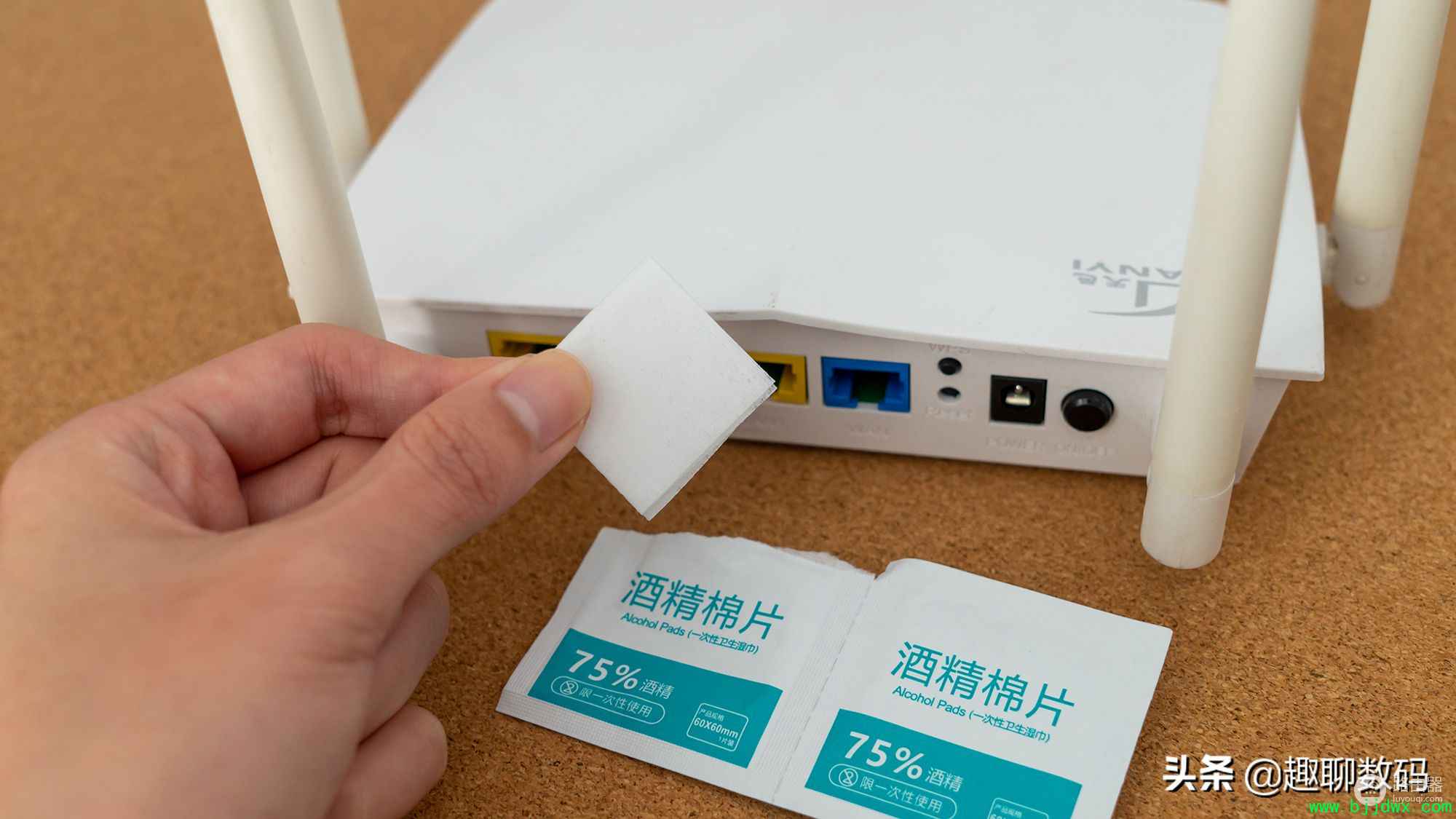

路由器有点小脏。教大家一个小技巧——这种塑料制品脏了,用常规方法擦不干净。可以尝试用酒精擦,再擦不干净的就换卸甲液。绝大多数污渍都能擦干净了。
(不要尝试在有涂层的位置用卸甲液,否则后果自负!)

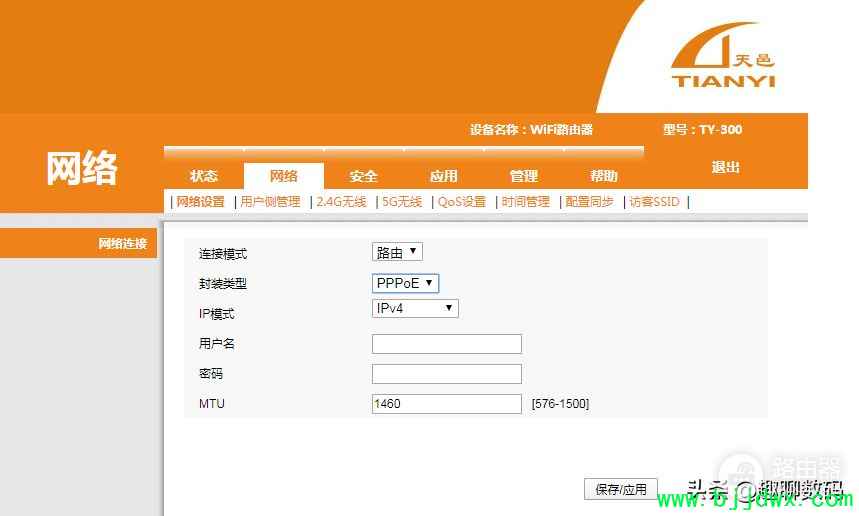

东西拿到先升一波固件。这东西原本的固件非常简陋,类似光猫内置的系统。这个路由器的在线升级服务器已经完蛋,想升级只能用本地固件。好不容易才找到一份能用的新固件。

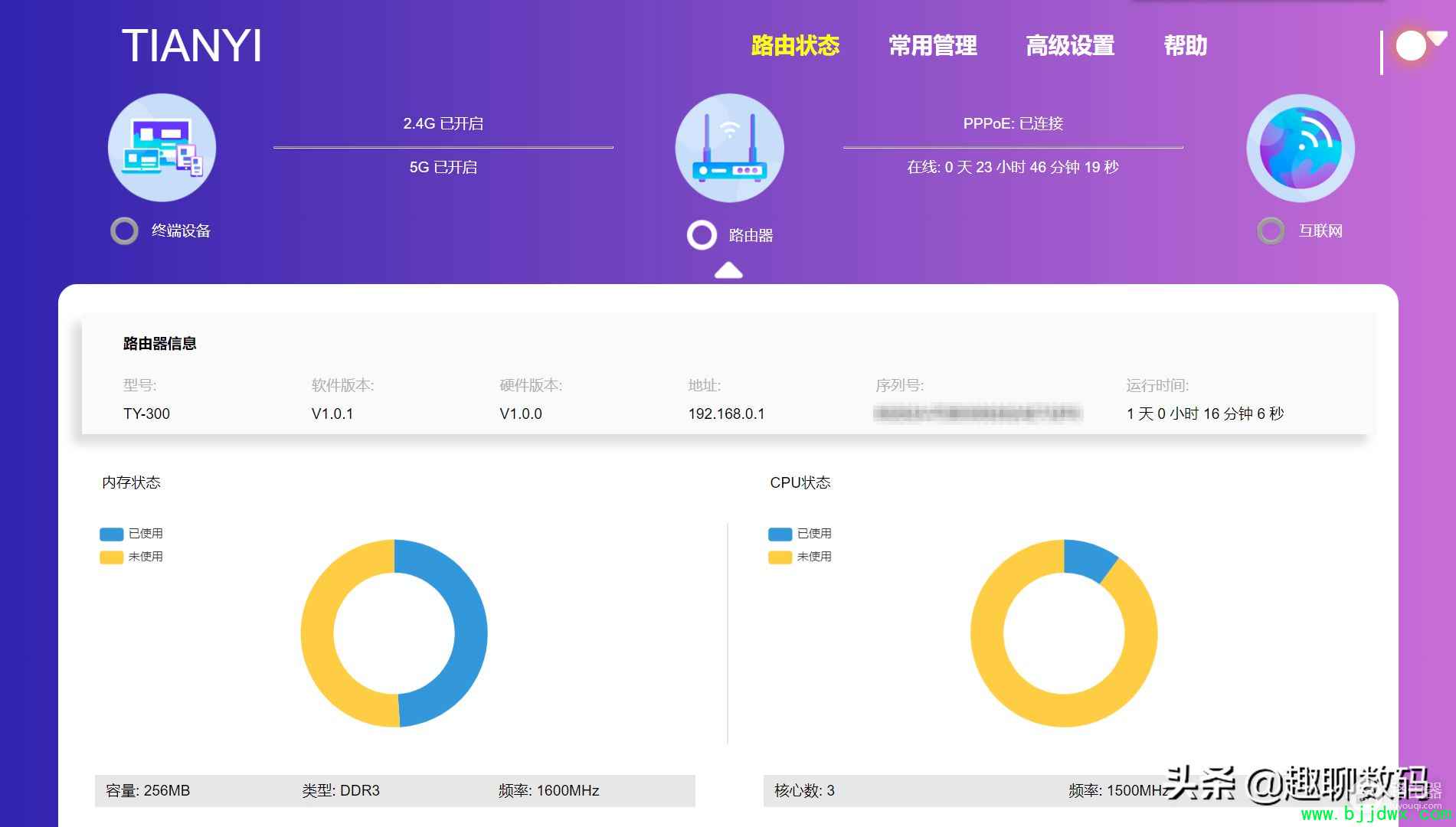

升级过后,WEB界面就是这样子了 ↓
是不是好看多了,更现代化了?
这种运营商定制的路由器,给我的印象就是:配置低、功能简陋。但是TY300升级固件之后,功能丰富程度大大超过了我的预期,比如说:

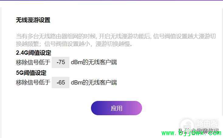

↑ 无线漫游阈值调整 ↑

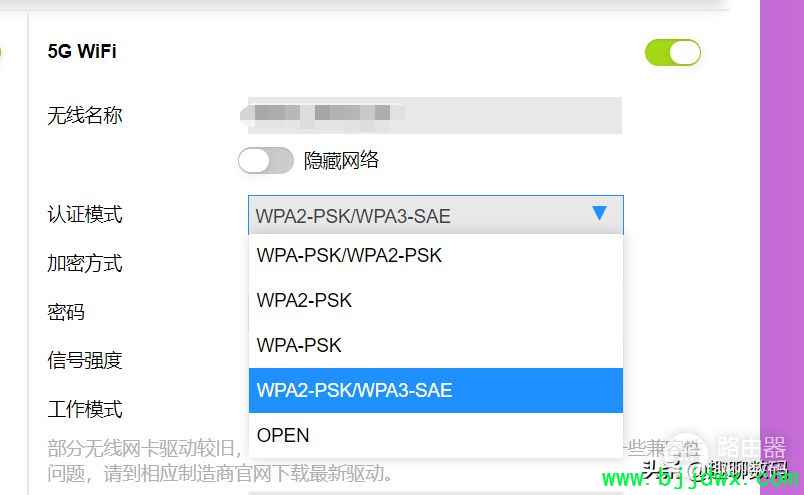

↑ WPA3-SAE加密(5GHz only) ↑

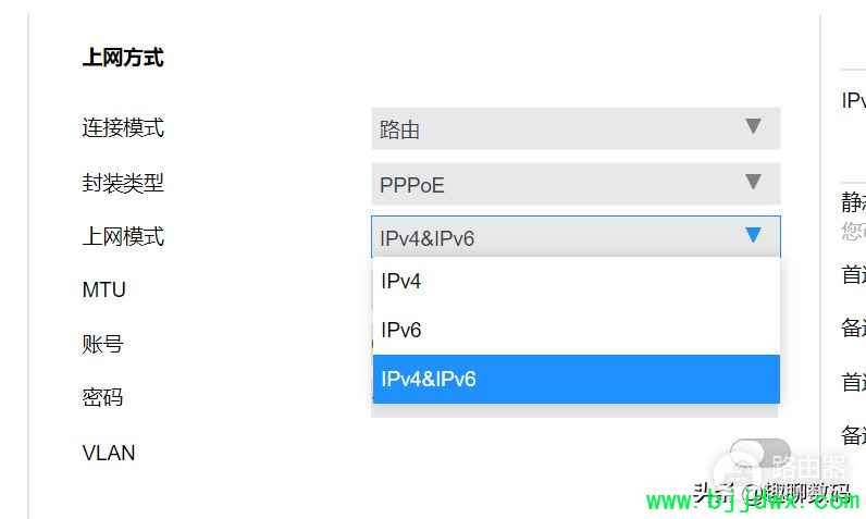

↑ IPv6支持 ↑
(不像TP开启IPv6后出现各种小毛病,TY300的IPv6使用正常)

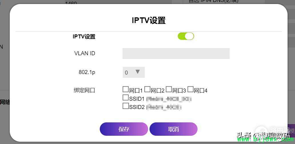

↑ IPTV转发 ↑
(这个功能很难得!)

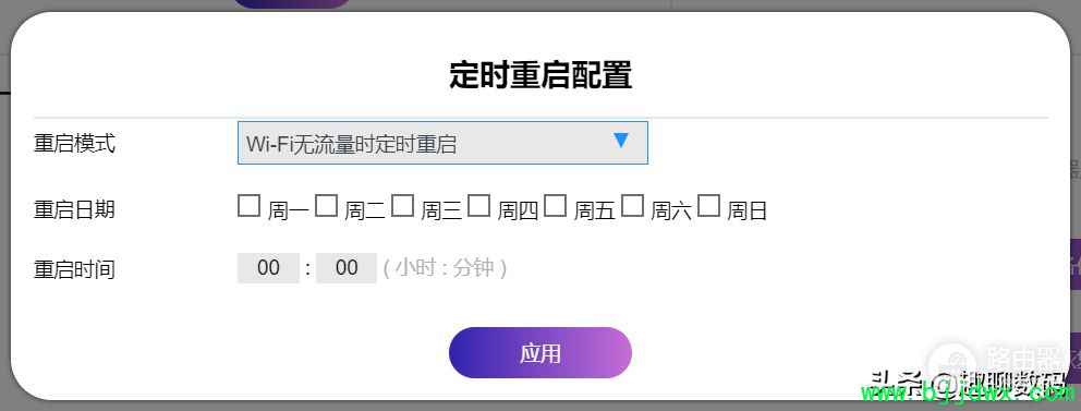

↑ 定时重启 ↑
(定时重启可以在WiFi有流量时回避,第一次见!)

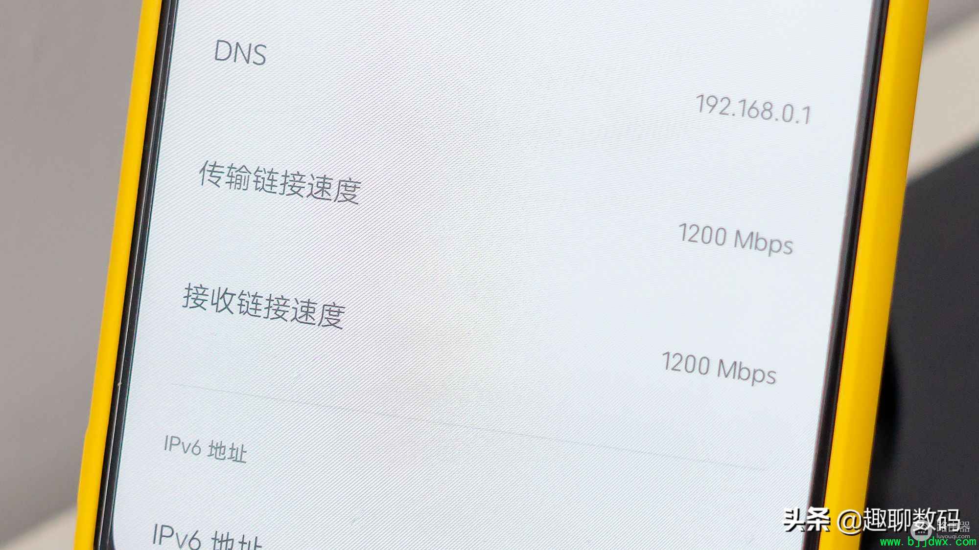

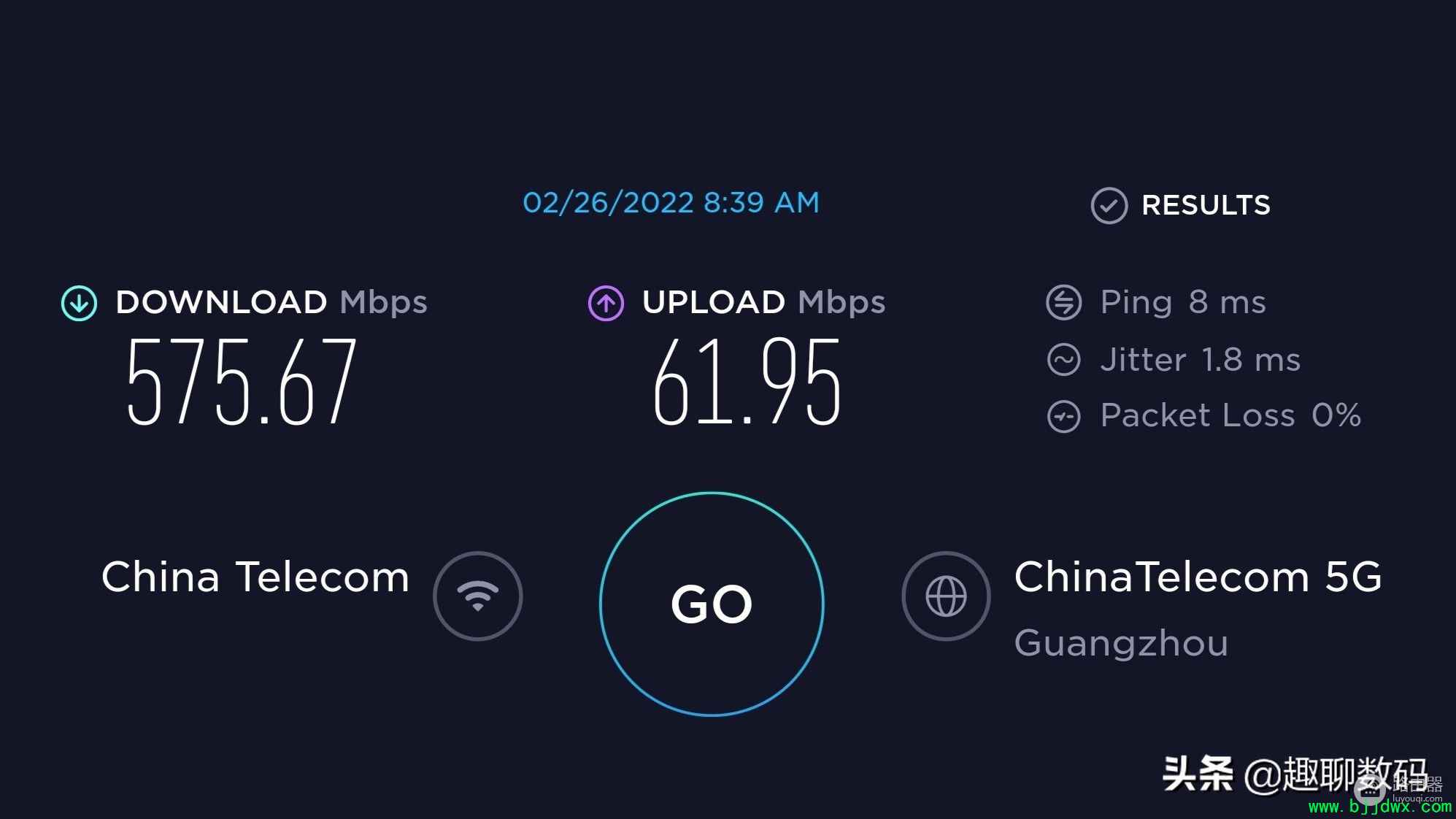

主流的WiFi 6设备,连上后协商到1200Mbps速率。算不上当前最强的WiFi6表现(160MHz + 4096QAM,2882Mbps),但用来跑千兆以内的宽带也足够了。

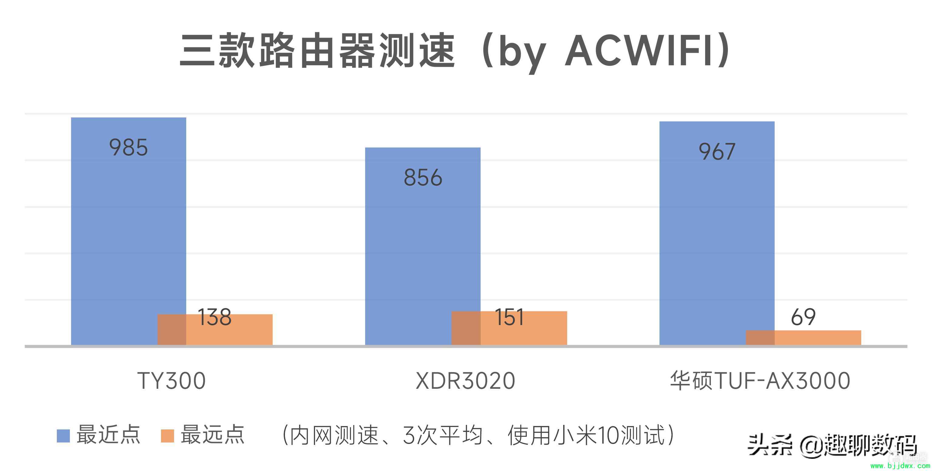

不过功能再丰富,一个路由器的根本还是网速、信号和稳定性。这方面可以参考acwifi大佬的测试,我做了个简单的整理。能够看出来2点:近距离下,TY300几乎跑满千兆远距离下,TY300信号尚可,比TP入门型号差点

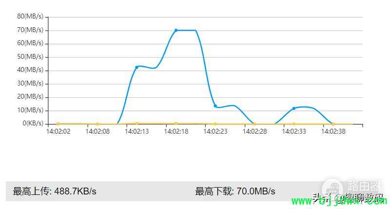

这跟我自己的实际体验一致。信号好的位置,500兆电信宽带完全跑满,峰值速率超过70MB/s。隔墙之后的5GHz信号比我常用的TP-LINK XDR3010差一点。
小户型或者单个房间堪用,但是大户型还是需要MESH组网。

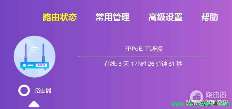

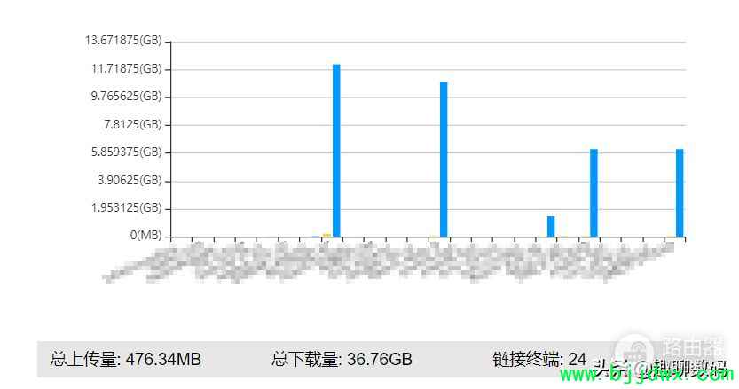

稳定性方面表现比我想象的更好。长期有20+的设备连接,上下行流量也挺大。这样的强度已经稳定运行好多天了,问题不大。至于更长期的运行效果,等未来再向大家汇报。

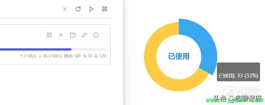

这颗BCM6750乍一看挺老旧。但它的算力比其实常见的高通IPQ5000、IPQ0509、IPQ5018还稍强一点。500兆满宽带下载,CPU占用才30%左右。

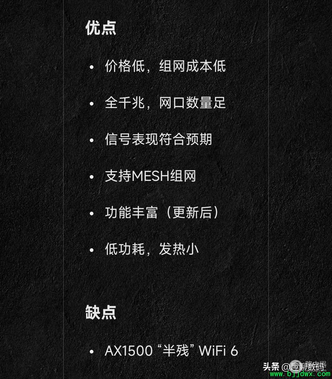

说到这,总结一下优缺点:
优点前面都提到了,再讲一讲缺点——AX1500这个尴尬的产物。简单来说,因为这款路由器上市特别早(大约在2019年底)。它的5GHz频段支持WiFi 6,但2.4GHz频段只有WiFi 4。详细地说就是:
按某些手机厂商的习惯,这应该叫作“残血”WiFi 6。影响大不大呢?我认为还好。
对速率要求高的设备(手机、平板、电脑),基本都会用5GHz。而2.4GHz频段主要就是智能设备、老机型在用。2.4GHz频段有没有WiFi 6不太要紧,反倒兼容性还好一点。
但话也要分两头说,基于TY300低廉的价格AX1500可以接受。价格到位了,小问题自然变得无关紧要。
但市面上还有些AX1500路由器,卖跟人家AX3000差不多的价格,这就……
