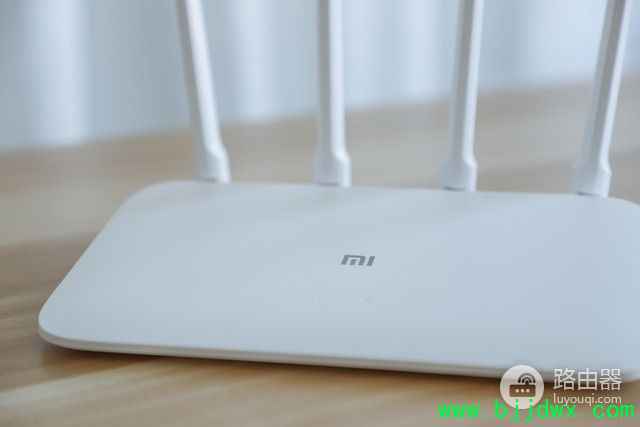

以小米ac2100为例,这是一款非常优秀的wifi5路由器,理论上支持2100m宽带的,但是你如果真的用1000m宽带跑那是一定会失望的。
为什么呢?
首先最大的问题就是接口问题!
大多路由器的千兆指的是局域网千兆,并不是wifi千兆,所以很多路由器会在wan口上偷工减料。
很多所谓的千兆wan口实际可能只是相对于百兆wan口而言,比100兆多一点点就能叫千兆!尤其是以tp 水星为代表的线下路由器偷工减料尤甚!很多连300都跑不稳,500是个分水岭,600以上的很少!一句话,想跑满千兆宽带,一个没缩水的千兆wan口或万兆wan口是标配。
其次,路由器的处理器很关键!路由器处理器说实话,性能相当羸弱!跟手机电脑不在一个级别。就像上文提到的小米ac2100一样,虽然它的千兆wan口理论上能基本跑满1000m但是摊上了一颗10年前联发科老u 7621a。这颗路由器制成老,立项早,设计之初压根就没指望跑1000+的宽带! 因此7621a的性能只能支持到800左右!换而言之一切状态理想状况下,这个千兆路由器天花板也就800左右。当然,你要是能刷上一个牛逼的固件外加超频cpu,兴许能无限接近1000m,但是我相信普通玩家是不可能做到的。
