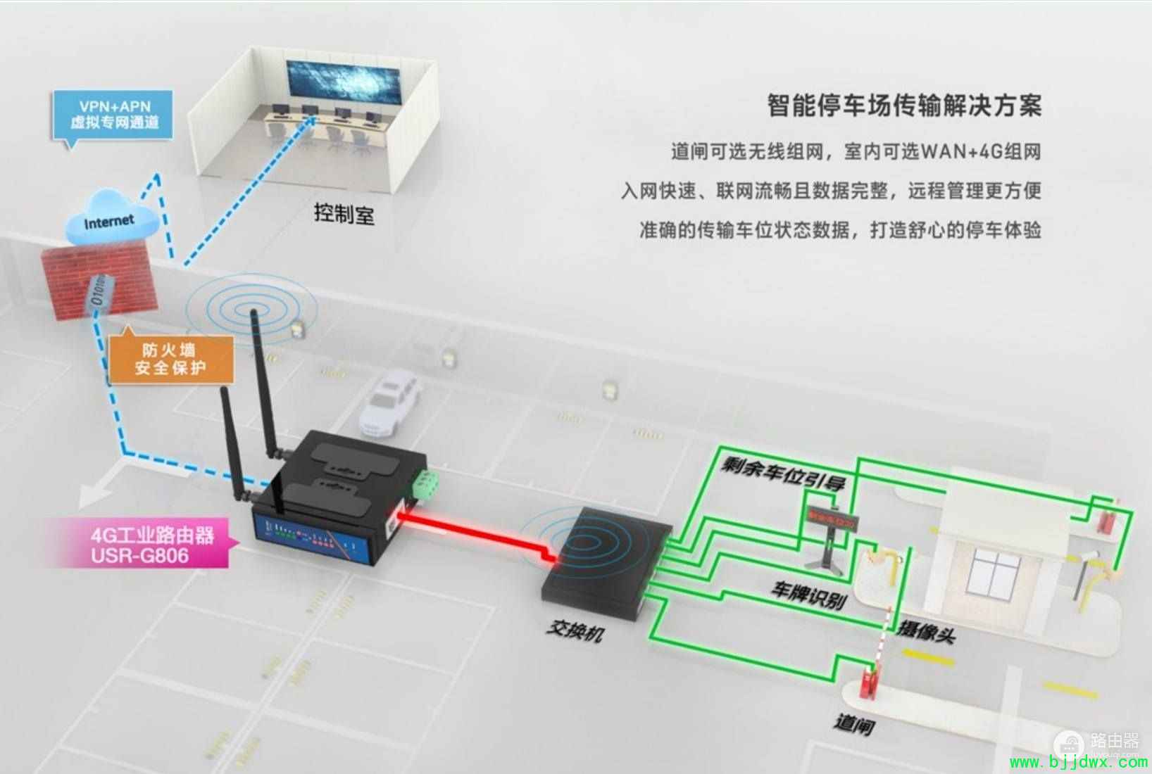

这种路由器最主要的用户还是公司企业,比如商场的自动售货机或者按摩椅,停车场的智能停车系统,野外的电动车充电桩,气象环保部门的高空监控装置,物业的智能门禁或快递柜等等,都是没办法也没必要拉一根网线过去的室内外场景。

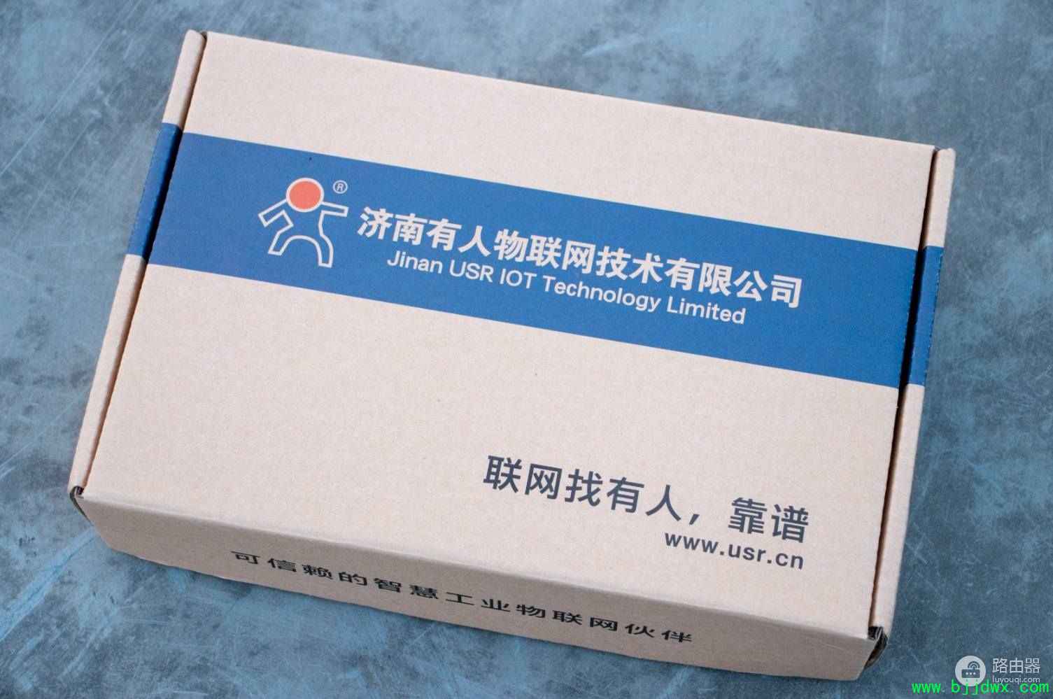

下面开始开箱 标准的工业产品的包装设计,

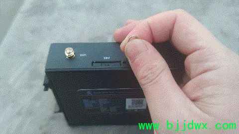

SIM卡也插在这里,旁边有个小孔,一按下去卡槽就会弹出来。
SIM卡槽只能放最大的大卡,如果你的电话卡是小卡别忘记准备卡托。

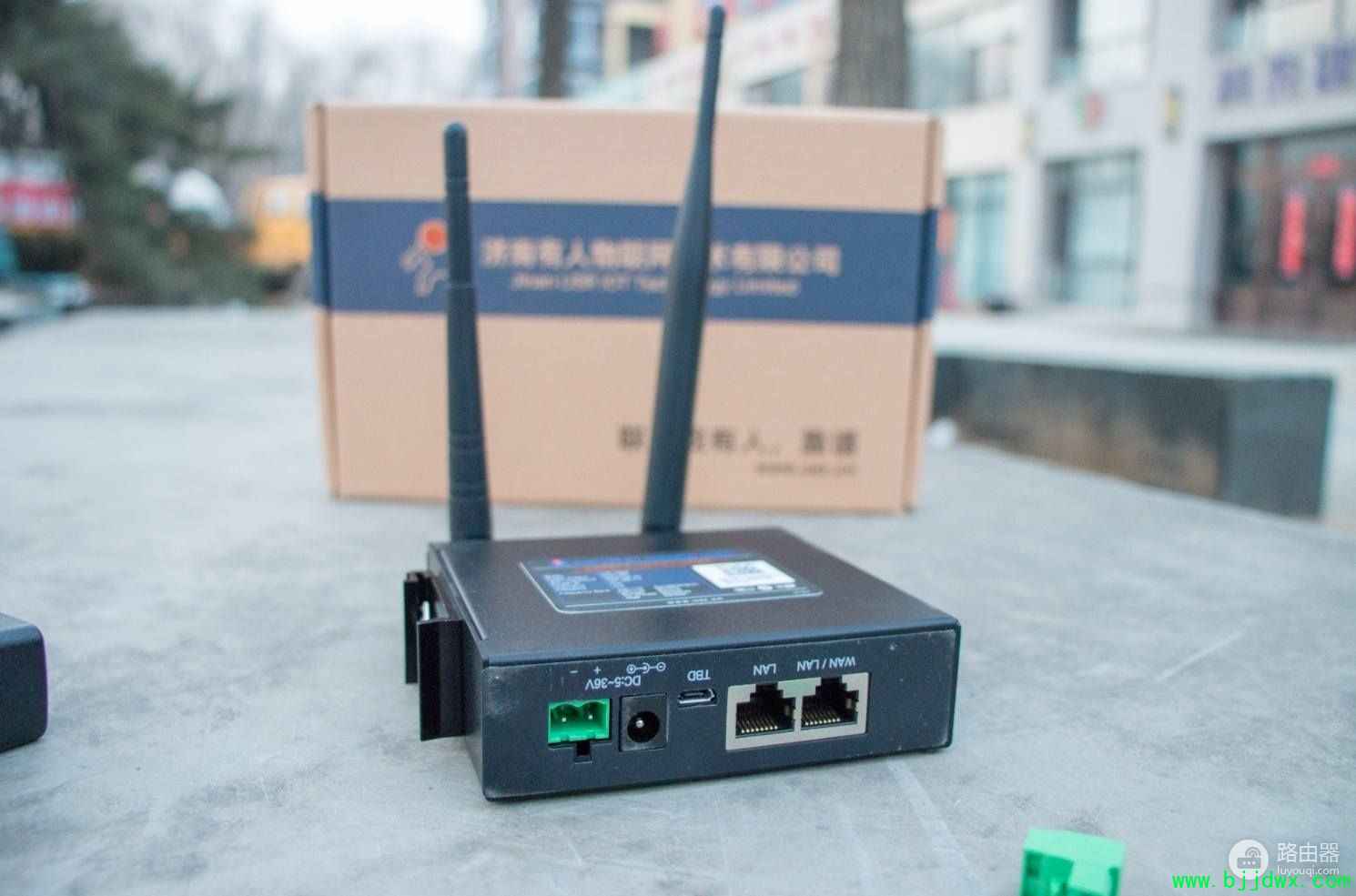

比较好的是这款路由器带两个网口,一个是LAN,可以用来管理设备,另一个是WAN口,如果你没有需求使用WAN口也可以在设置里调节成LAN口,这样如果你需要接有线设备,就可以接两台,然后通过wifi来管理设备,那如果2个LAN口也不够用,也可以通过加交换机的方式来解决。
除了DC电源接口以外还有一个端子接口,所以如果你不方便用DC电源,就可以用这个端子接口了,
这个端子接口可以支持9-36v的宽频电压,支持电源防反接功能。

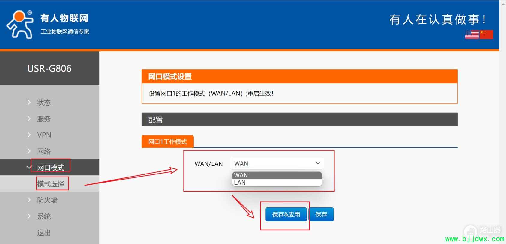

还有我之前说的WAN口可以切换为LAN口,可以去【网口】-【模式选择】里操作。

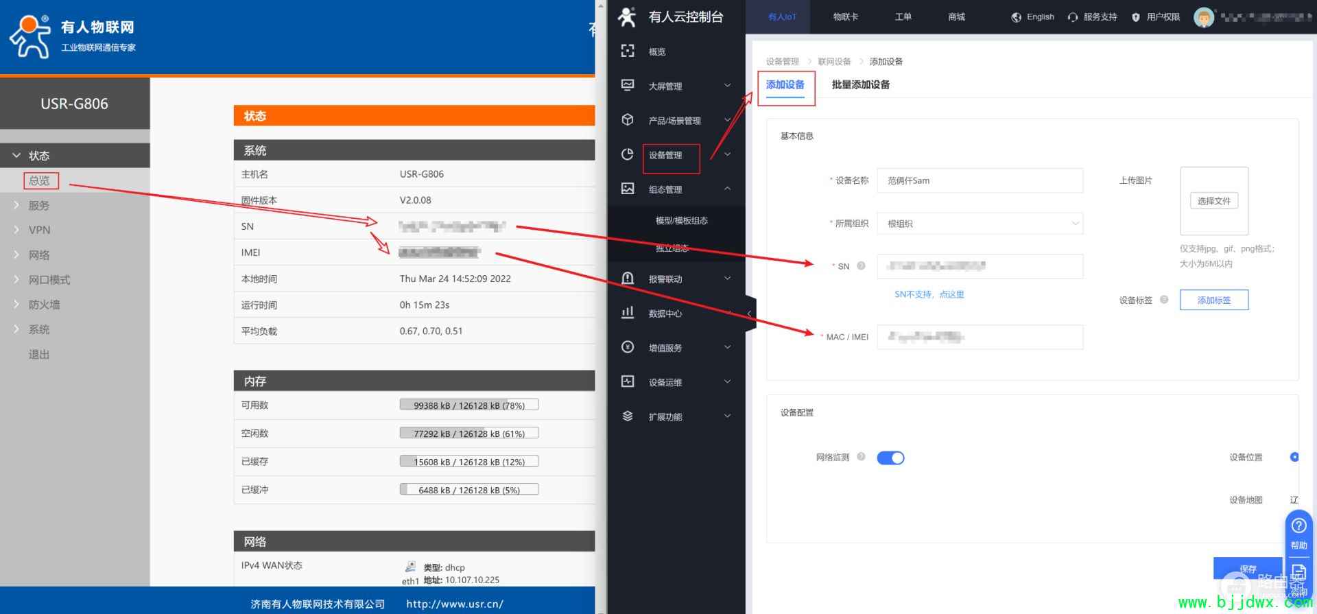

而实际上你确实没必要研究这些,因为这款路由器支持有人云的远程控制服务
首先你自然是需要去有人云的网站(cloud.usr.cn)注册一个账号,完成注册之后添加设备,需要添加SN码与IMEI码,这两个信息在路由器后台都可以查询到。
完成绑定你就可以在设备列表里看到这个设备。
你还可以进行其他操作,像数据查看,固件升级,重启设备都可以在这里统一操作。
而【配置网页】那一项就是内网穿透,就可以直接访问到这个路由器Web界面了,这个有人云控制台非常好用,这样你就可以进行统一管理统一设置。
