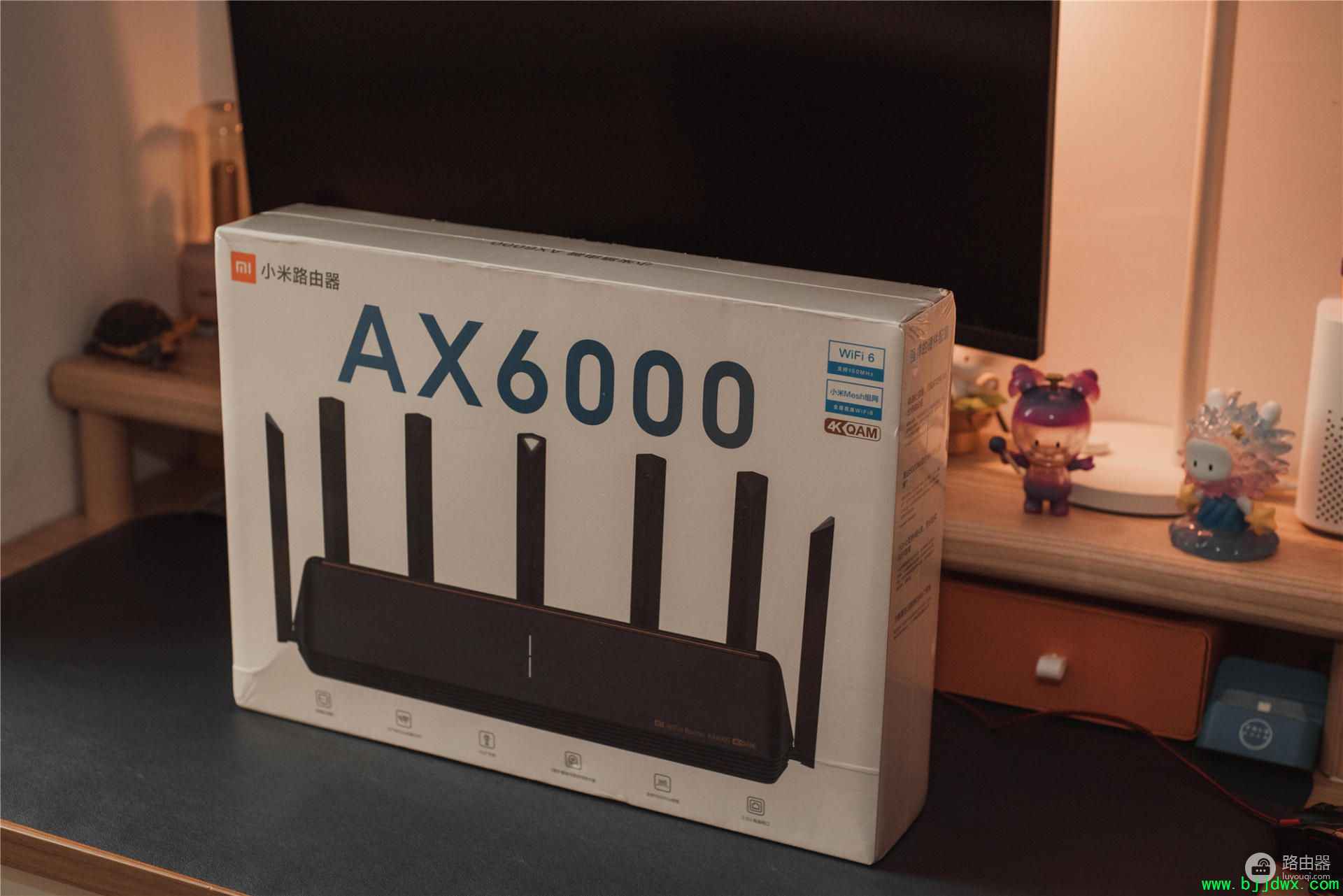

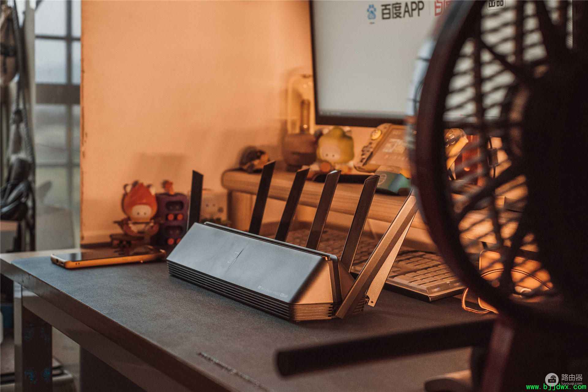

小米路由器AX6000的包装外盒其实跟之前的AX3600差不多。只是在包装右上角增加了wifi-6、160Mhz频宽、4KQAM的新特性。而背部则是AX6000的产品亮点和配置信息。包装配件其实并不多,小米路由器AX6000一台、充电器一个、一根超5类的网络线、一张使用说明指南,包装盒大根本原因就是小米路由器AX6000天线太长了。

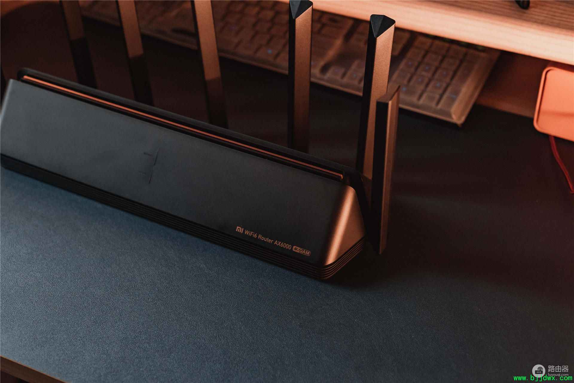

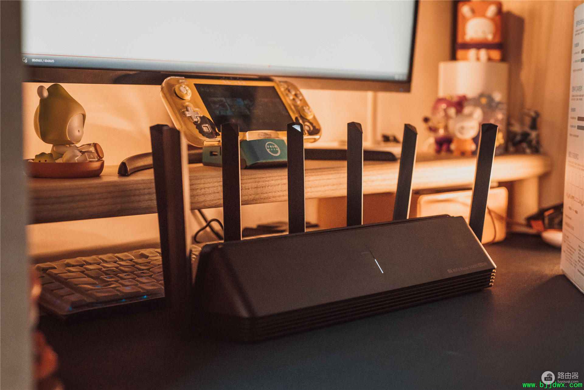

拧出小米路由AX6000,原来这玩意的外观跟之前的小米路由器AX3600的外观几乎一样,表面配色依旧采用了纯黑色的设计,加上霸气的机身外形,摆在家中就知道它就是一款高端路由,好看虽然是好看但是比较占位置,想放在弱电箱里面几乎是不可能的。如果你要放在弱电箱附近的话,还是建议在弱电箱上面额外增加一个支撑架。

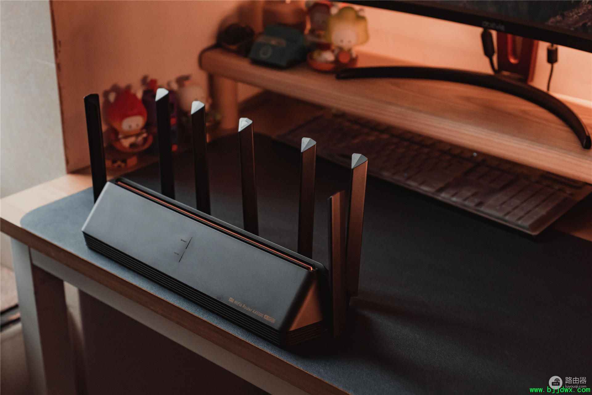

侧面看去小米AX6000的外形设计依旧采用了类似金字塔的结构。而机身右下角有一排用金色喷漆工艺印上去的产品型号,同时也有着4kQAM的标识,来解释一下4KQAM的含义是什么?4K其实是指4096,QAM就意味着设备连接时候数据吞吐量,这也是高通最新的调制解调技术,与常规的1024相比4096在理论传输速度上速率会提升20%,传输速度更快。虽然体验不错,但目前能体验到这么高速的一个网络体验就只有小米11系列了。
另外这20%你也未必能用得上,由此看来,这20%的提升对于普通用户来说意义其实并不大,如果你真想体验这20%的加速,你不但要网络符合要求,其他硬件配置也要跟上,这成本费用可不低。没想到年纪轻轻的你,依旧开始关注4KQAM这类高端速率体验了,本人实在自愧不如。虽然如此,但考虑长远的网络设备升级这还是有备无患的。

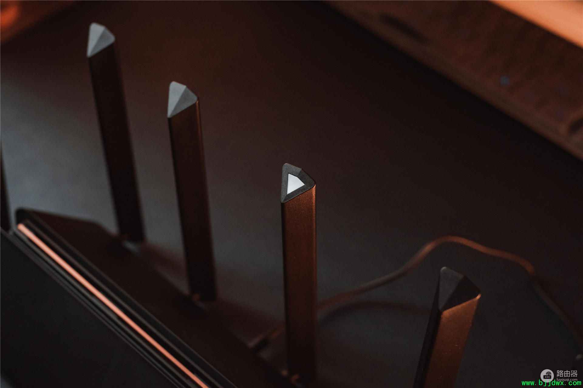

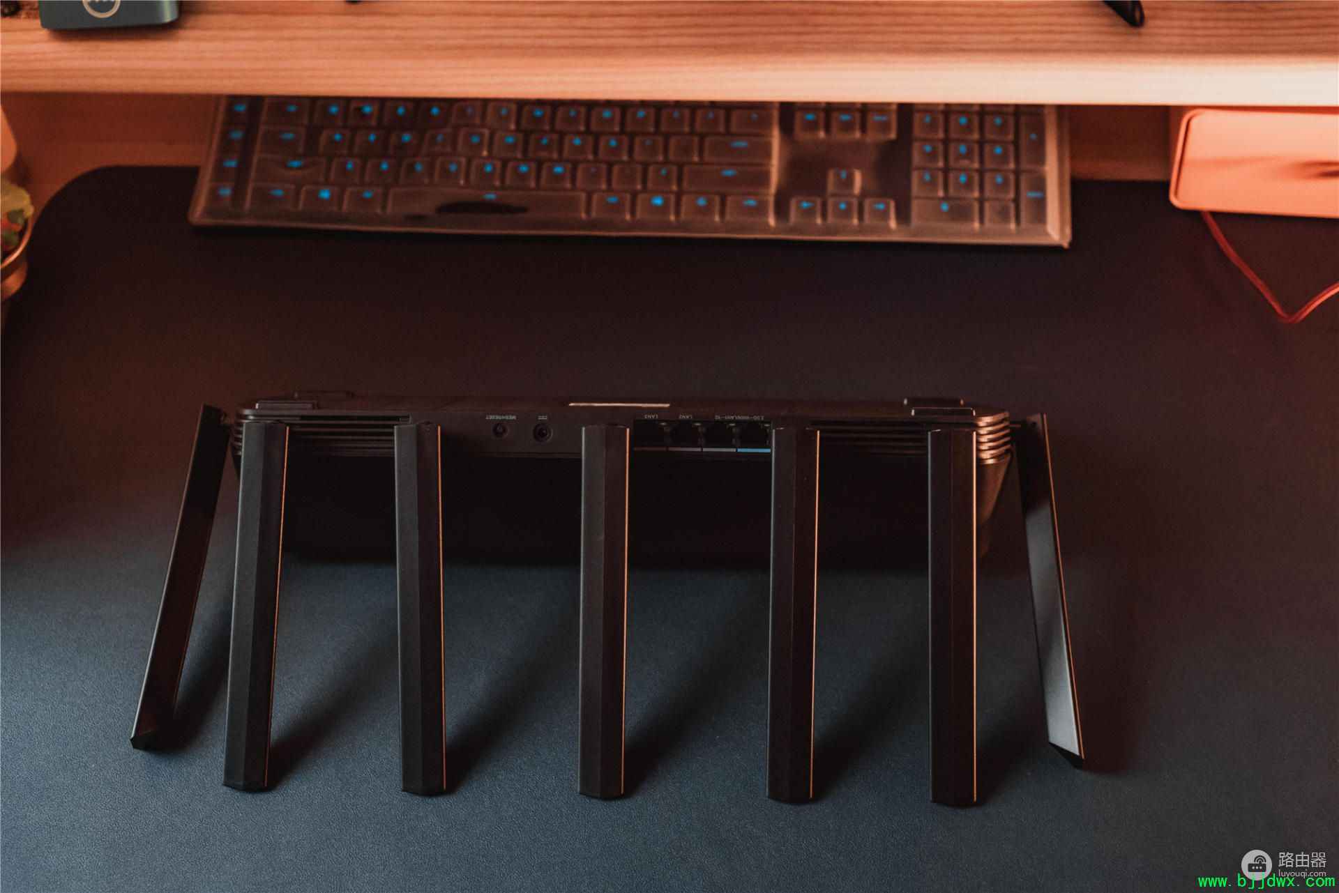

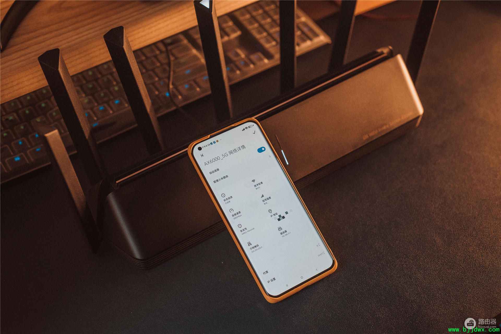

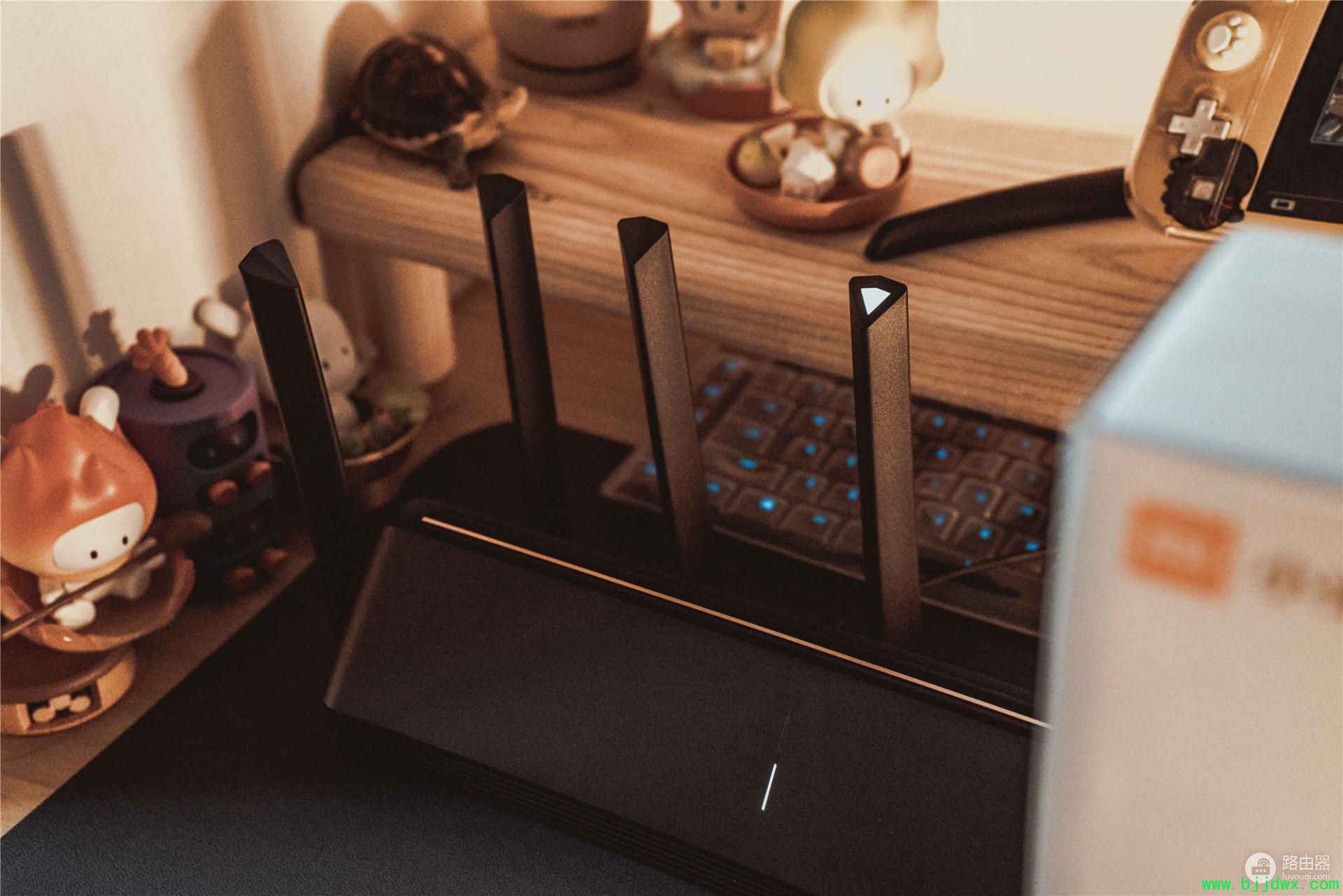

说到这小米路由器AX6000的天线上,依旧搭载了7根天线,其中6根高增益天线,还有一根AIoT智能天线,这6根高增益天线中包含了两根2.4GHz的天线以及4根5GHz天线。中间这条AIoT智能天线其实就是专为智能设备准备的。

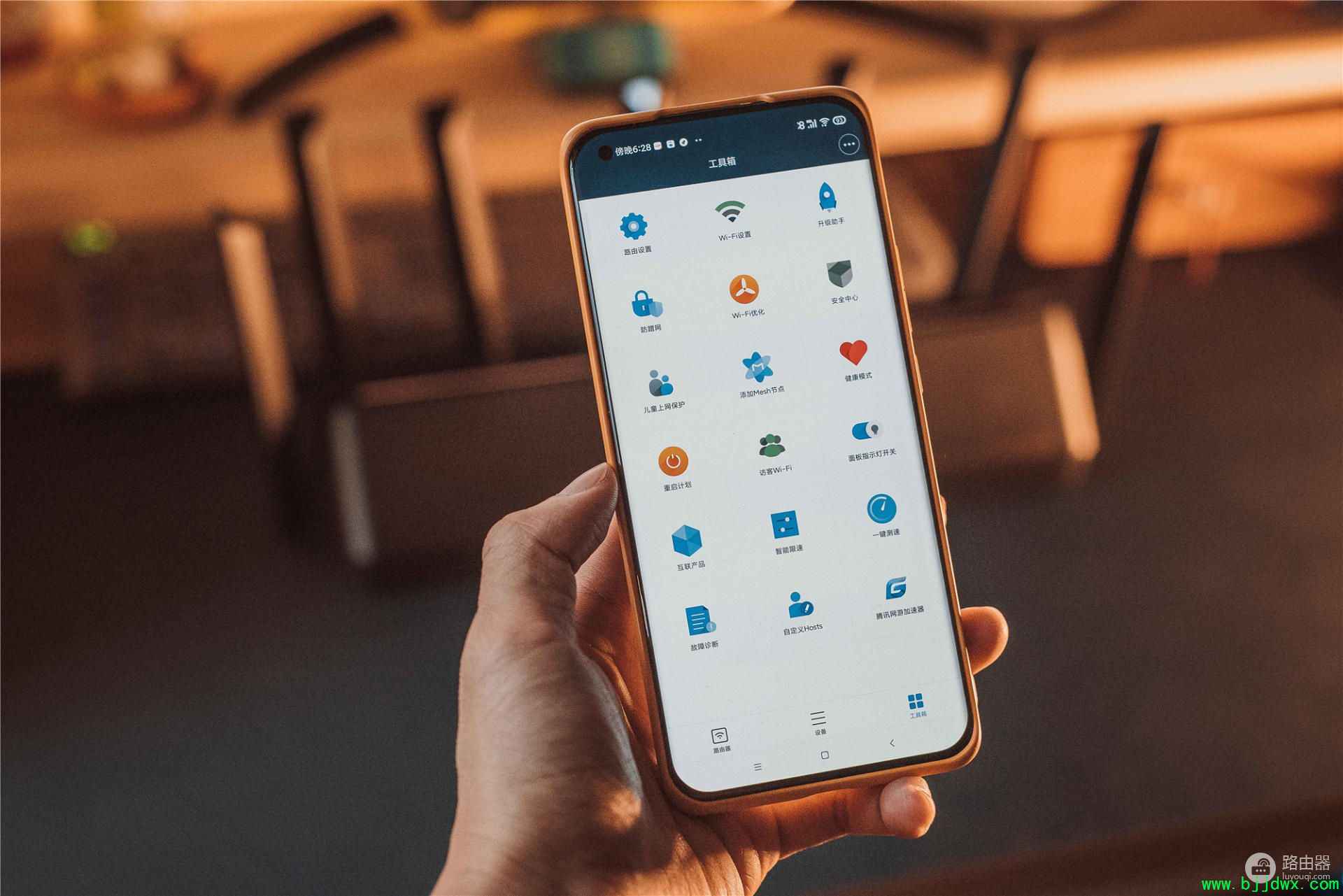

拥有AIoT智能天线的小米路由器AX6000可以更快速地发现家中的小米智能设备,用户只要把新的智能设备靠近小米路由器AX6000,然后在米家APP中点击”+“号就能连接了,操作十分的简单。如果之前已经连过网的设备,我们可以把相比AX6000的网络名称以及密码改为原路由器的一致,其他智能设备也能直接加入,不需要重新再连,这是使用的小技巧,大家可以参考一下。
而从这边看去在机身的正中间位置有两个比较纤细的LED指示灯,上面是网络指示灯,下面为系统工作指示灯,看得出这根本就是从小米路由器AX3600延续下来的,除了这两个指示灯之外,其实上面说的AIoT天线上也有一个三角形的指示灯,在昏暗的气氛下配备机身的颜色,看上去还是蛮有科技感的。

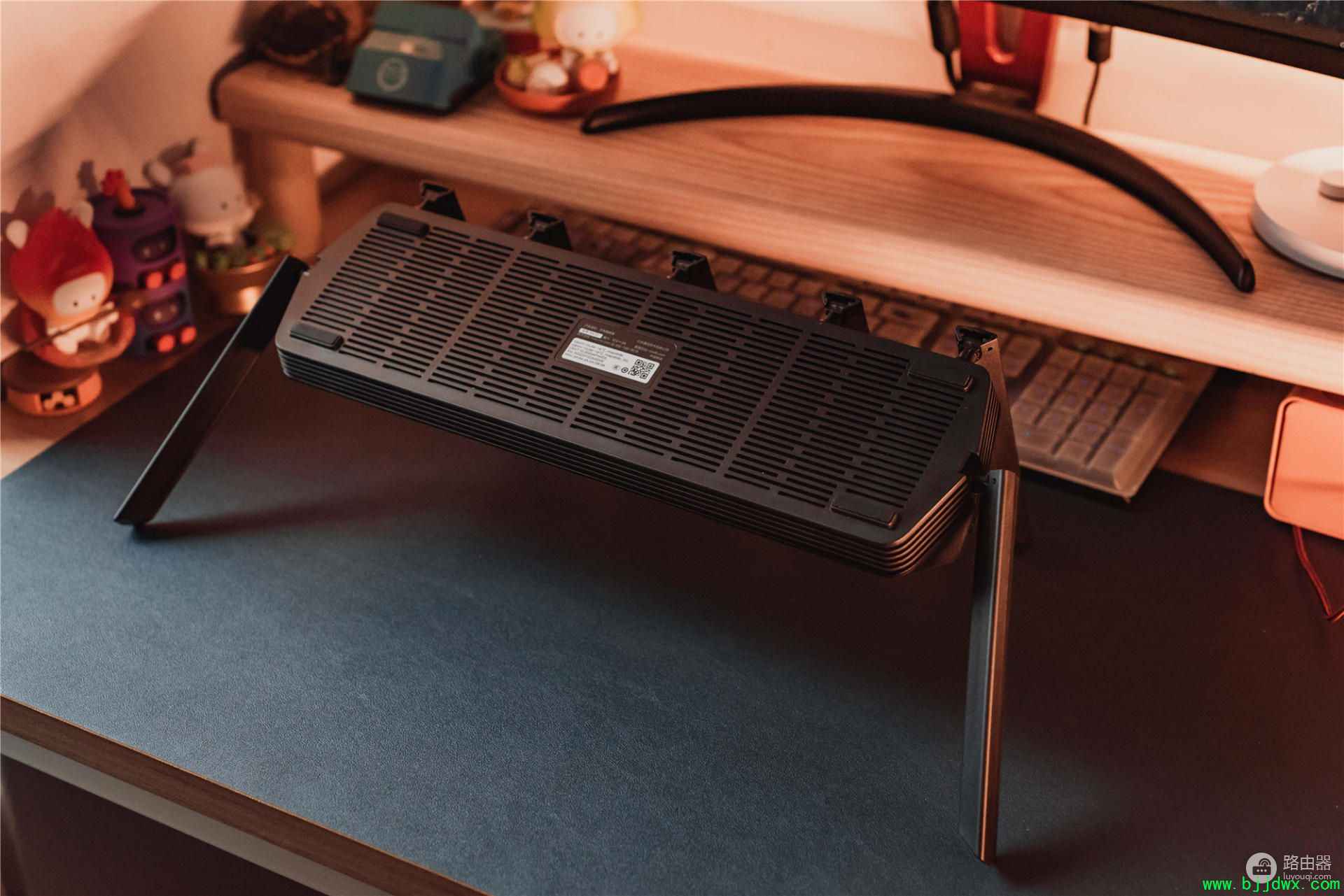

关于散热方面,小米路由器AX6000三面均采用了像AX6000的散热结构,在机身的顶部、底部以及背部下面都有许多散热孔,良好的散热也让机器在性能发挥上有了更好的性能输出,避免在夏天的时候,路由器因为设备过载而导致热量过高对网络造成干扰。

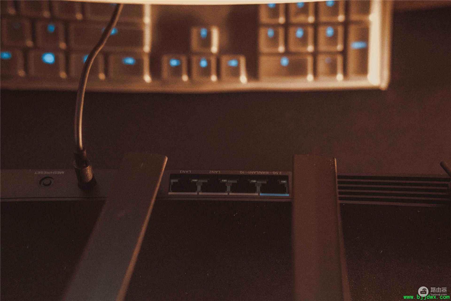

接口方面,小米路由器AX6000中有一个2.5G高速接口,支持WAN口和LAN口切换,另外三个是千兆LAN口。值得注意的是这三个LAN口其实共享1GB的宽带。这是什么意思呢?比如只有一台设备连接LAN网口,它的速度可能是满速的,但是你三台设备共同连接这个LAN口那么网速就会进行平分。
目前这个2.5G网络接口其实是专门为目前NAS(私有云)设备准备的,因为现在我们大部分的家庭用户都用不上这个2.5G的网络接口,但拥有私有云的小伙伴们,这个2.5G有线网口却可以让我们的私有云在传输速度上会提高许多。另外值得吐槽一下,这都599元的路由器了,居然连一个USB接口都没,实在说不过去。

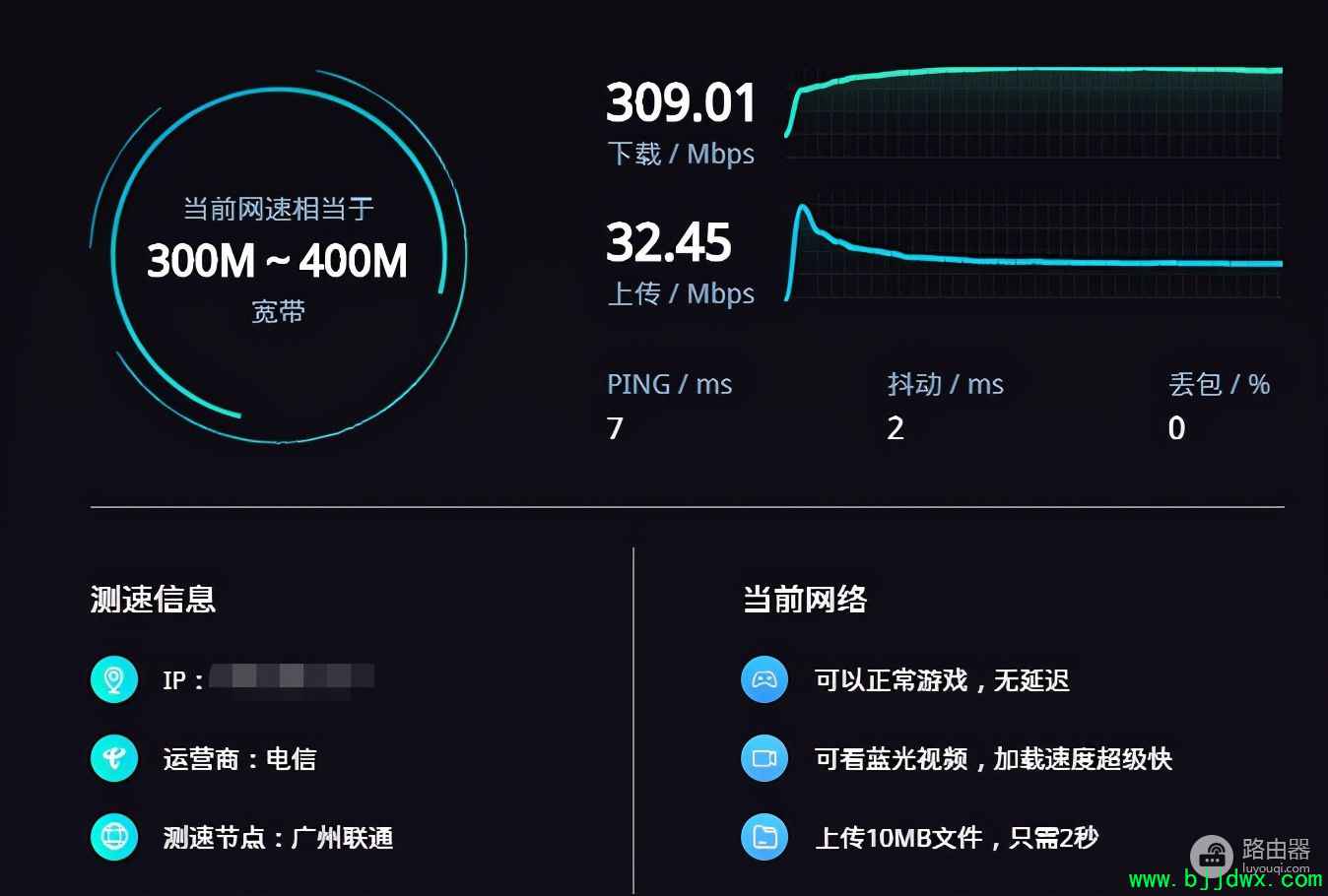

那下面我们来通过一些测试来体验一下这款小米路由器aAX6000的信号以及网络速度,测试环境如下:
台式电脑有线:电信的光纤200m网络,直接用一条6类线接入光猫的千兆接口,然后连接小米路由器AX6000,小米路由器AX6000连接电脑用自带的超五类网线,电脑网卡为英特尔 Ethernet Connection I219-V / 华硕(千兆网卡),最高连接速率为1500Mbps。

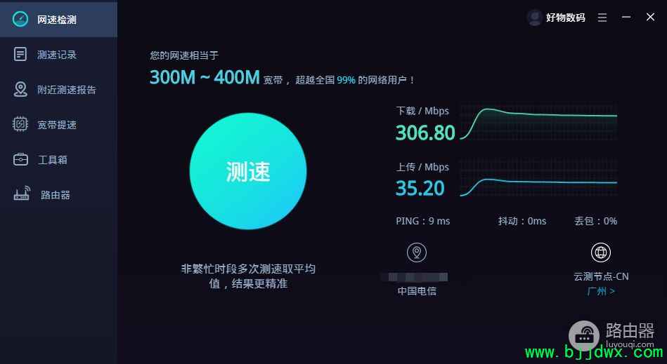

直连光猫网速测试结果:
小米路由器AX6000网速测试结果:
家里并不真千兆的网络,但小米路由器AX6000在这200M的光纤宽带下还是能跑满的,ping也低,跑了10次后抖动也能维持在0-10ms左右,表现算不错的了!

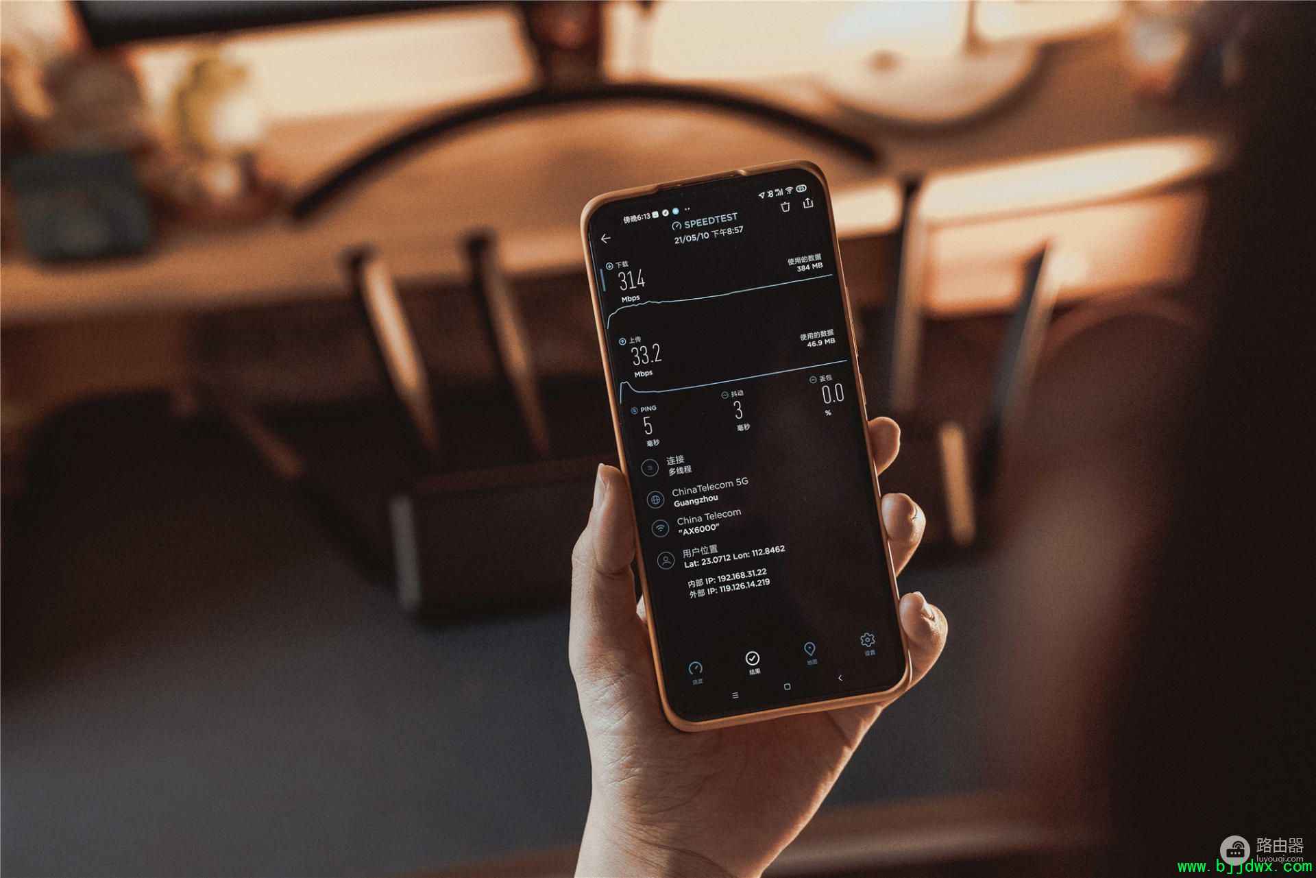

下面我们在通过小米11Pro、联想小新笔记本、红米K30 Pro进行三组数据对比,分别在A\B\C\D\F等四个点上测试一下小米路由器AX6000的信号强度以及联网速率。

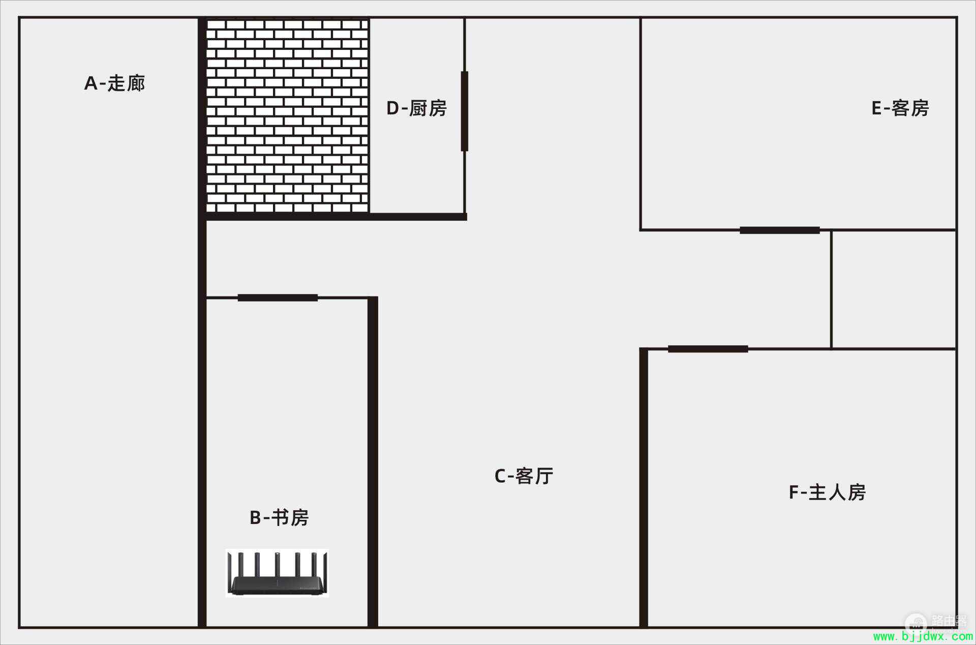

测试环境如下:100平方米的房子,材质为红砖墙并在墙面镶嵌了瓷砖,测试中房间门均为开门或关闭状态。测试项目为:各个设备的2.4GHz频段和5G频段信号强弱、上传和下载速度。

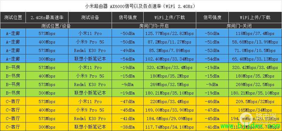

先从A、B、C三个点测试小米路由器AX6000的信号与速率,在这100平方米的房子里面这三点都是比较接近小米路由器AX6000的,在开门的情况下,四个设备中最低信号强度为-54dBm,最快速率为小米11 Pro,除B点的320.4Mbps之外,小米11Pro最低速率125.77Mbps,最高速率220Mbps。
 而关门的情况下,除B点之外,信号强度最好的是C点的联想小新笔记本,信号强度为--41dBm,其他A、B、C点三款设备的信号强度都差不多,差距在1-3dBm之间浮动,强度均保持在-55dBm之内,软件判断为优秀强度信号。

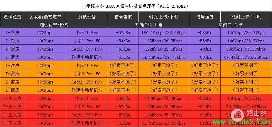

同样连接2.4Ghz网络的情况下,D、F点的环境要求就相对较高,在开门的情况下,最高速率是小米11Pro的166.19Mbps,最低速率是F点的联想小新笔记本,为56.06Mbps。虽然速率最低但信号却是最好的。这可能与设备的网卡有关,毕竟不是AX200系网卡。
总体来说有2.4GHz频段依旧拥有着良好的信号覆盖,A、B、C点都基本跑满这200m光纤的速率,而D、E、F点虽然虽然速率不是很理想,但这速率都也可以满足日常的需求。
从这里可以看出小米11 Pro最高5GHz频段握手速率可达2882Mbps,但由于自家的网速限制,其实这个数据再高我也跑不出来,甚至是未来8年都没什么可能。
回到正题我们看看在这5GHz频段中A、B、C点的信号强度以及速率,开门情况下,最高速率依旧是小米11Pro,最高可达395.18Mbps,最低速率能维持在254.23Mbps以上,而信号强度最高-21dBm,最低-51dBm。
 关门的情况下,最高速率排除B点之外,A点和C点的最高速率设备为Redmi K30 Pro,速率为305.17Mbps。各点最高信号强度还是Redmi K30 Pro的-42dBm,最低信号强度为联想小新的-65dBm。

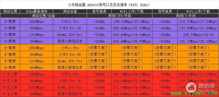

再来看看较为苛刻的D、F点,开门的情况下最高信号强度为Redmi K30 Pro的-57dBm,最低信号强度为小米11 Pro的-66dBm。而不难发现虽然小米11 Pro在信号强度上可能不如其他几款设备,但小米11 Pro的速率依旧是这几款设备中最高的,最高速率可达295.62Mbps,最低也能维持247.15Mbps。
关门的情况下,各点的信号强度都有所降低,这也跟5GHz频段有关,毕竟穿透能力始终不如2.4GHz频段是事实。速率方面各点各设备都能维持在177.97Mbps~265.87Mbps,最高的居然还是Redmi K30 Pro,而最让人继续意外的是信号强度上居然还是Redmi K30 Pro最高,在D点维持-58dBm左右浮动。
综合以上2.4GHz频段和5GHz频段的测试数据可以看出,小米路由器AX6000在各个点的信号强度覆盖还是蛮平均的,在极端的环境下,虽然信号强度有所下降,但速率也能满足日常的使用需求。如果各位对信号强度的覆盖还不够满意,也可以通过小米路由器AX6000的一键组网实现更广的数据传输,而针对于速率上的优势,小米路由器AX600的5GHz频段依旧是手机、电脑、笔记本等主力设备的最优选择。

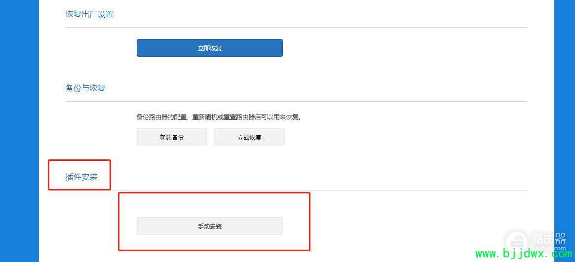

话虽然这样说,但在网页版的小米路由器后台却可以实现“插件安装”。至于怎么玩?自己可以到上网搜索一下,都有相关的教程,这里就不多说了。

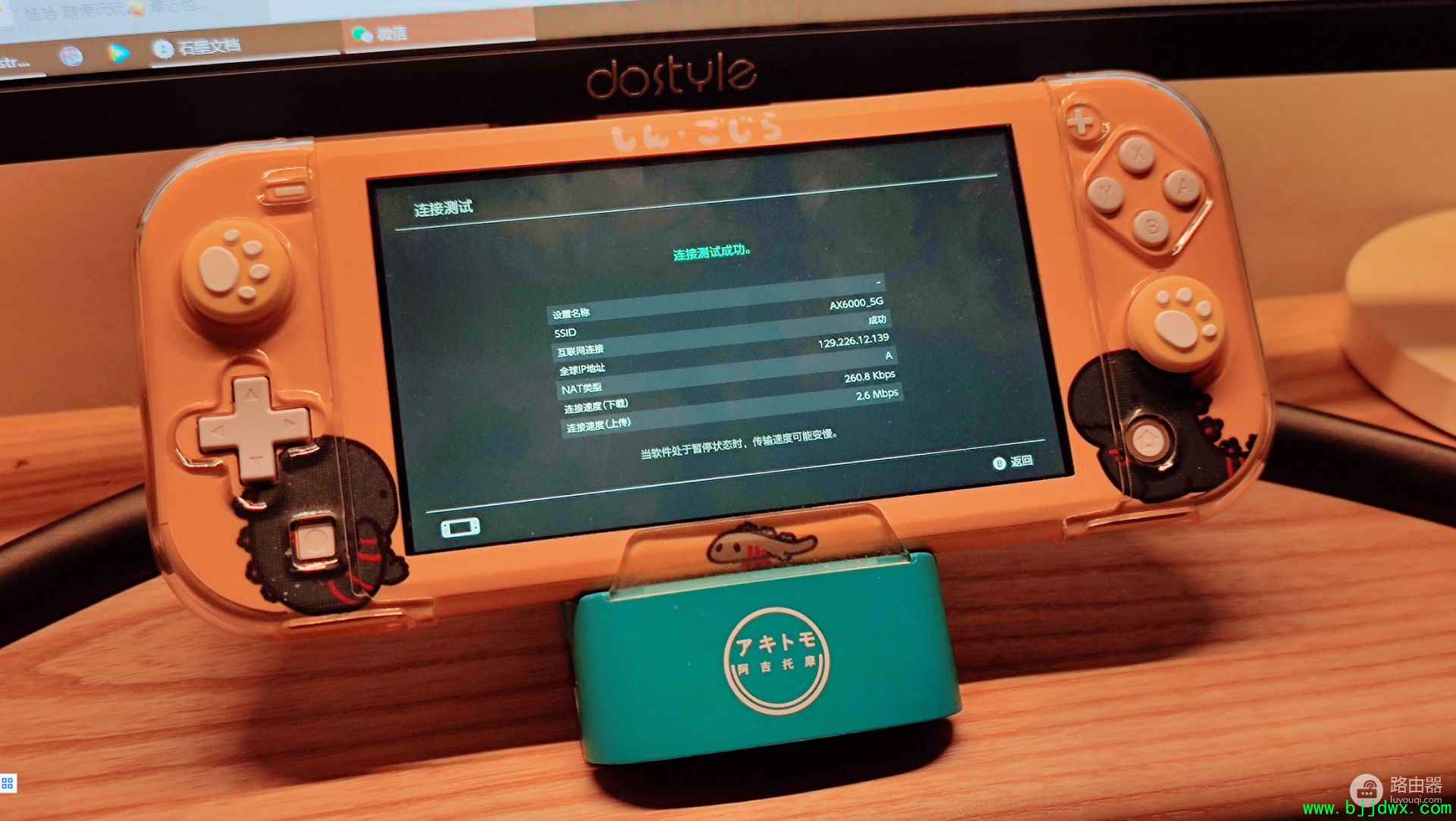

而在所有功能中我最喜欢的就是这个加速功能了,毕竟在以往使用类似的加速器必须用手机或者电脑,而我每次打开Switch就需要开启电脑或者手机热点,这也太麻烦了,后来虽然小米路由mini和小米路由器3可以通过刷Root实现插件安装,但太麻烦了,而且还需要单独弄一个路由器出来专供Switch使用。而现在我们只需要通过小米路由器AX6000内置的腾讯加速器就能实现一键加速,而且还不会影响其他设备的联网效果,对于我们这些掌机玩家简直舒适。另外值得注意的是,小米路由器AX6000还额外送加速器180天会员,折现市场价就相当于降价购买小米路由器AX6000了。
实际加速效果还算可以,NAT类型都能到A的级别,下载速度相比直连要快很多,但对比国内下载还是差很远的。而游戏联网稳定性不错,持续连接都没有出现断连的情况,整体加速效果还是蛮好的。这里发一个小技巧,让Switch这类机子连接5G网络,必须把wifi频道改为44才能连上,否则你只能使用2.4Ghz频段。
