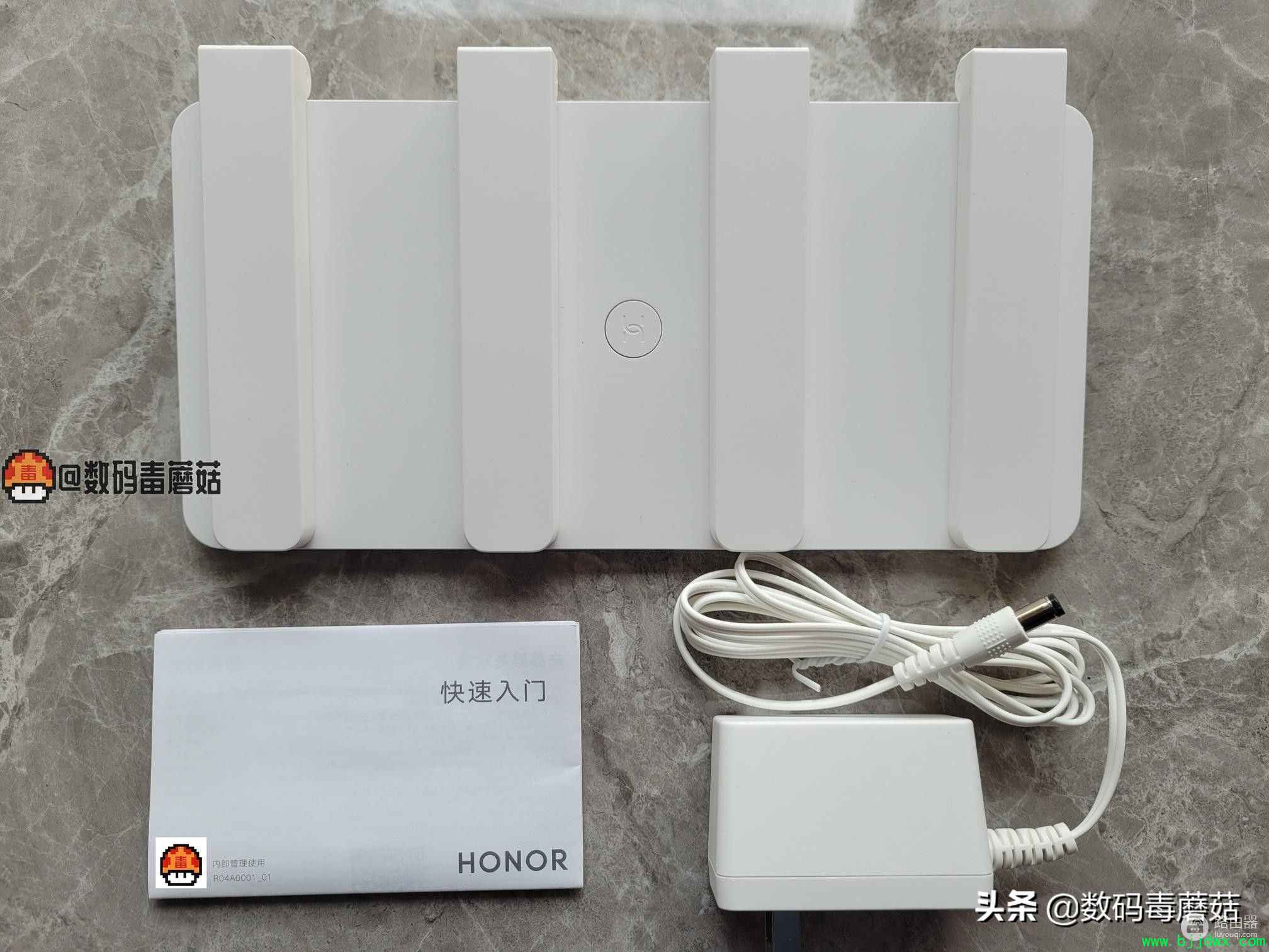

产品配件一览。路由器本体、电源适配器以及快速入门指南,和上代产品一样没有配备网线。

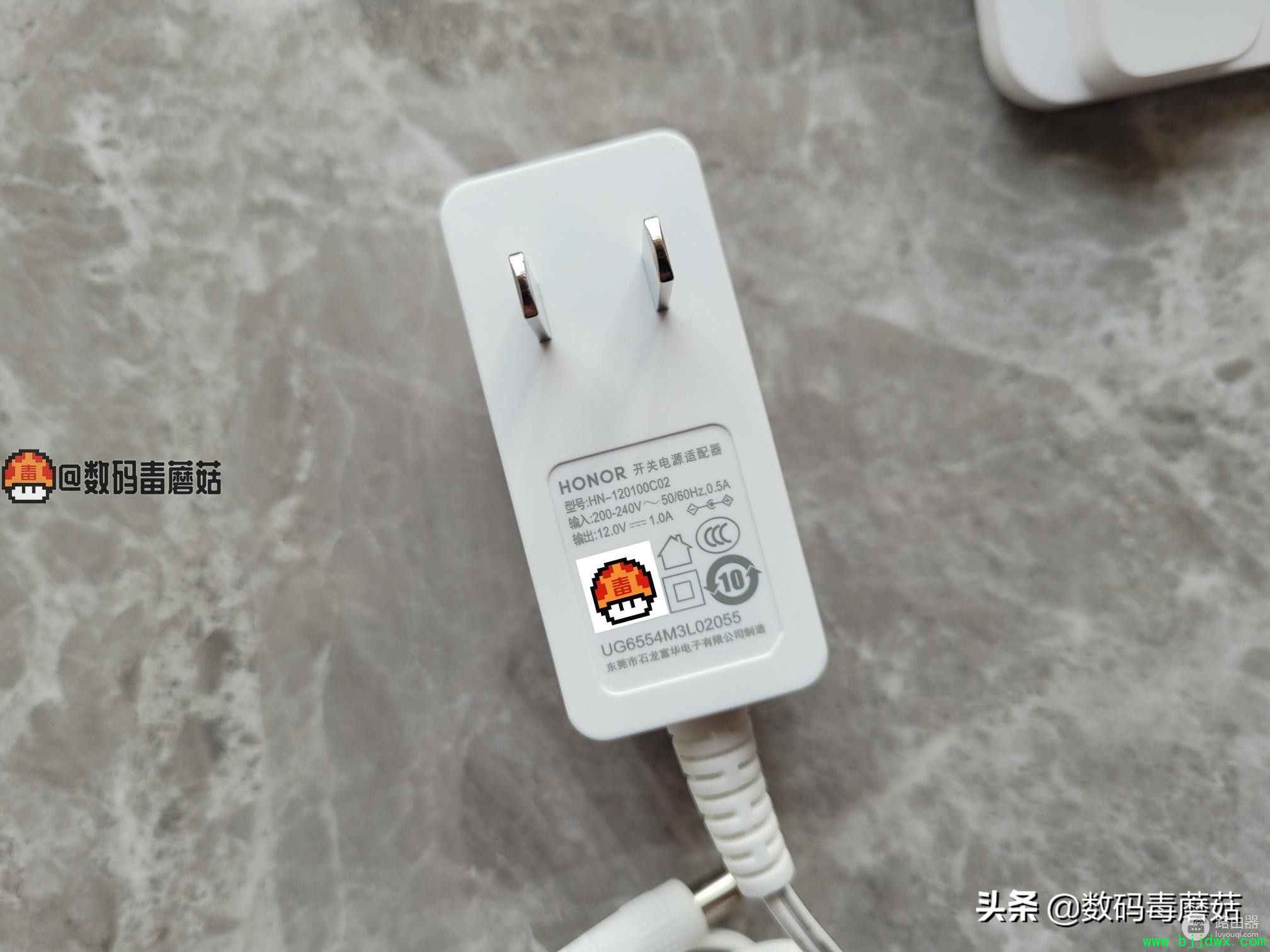

由于X3 Pro(2021)路由器不支持USB扩展,所以12V 1A的供电便能喂饱它。

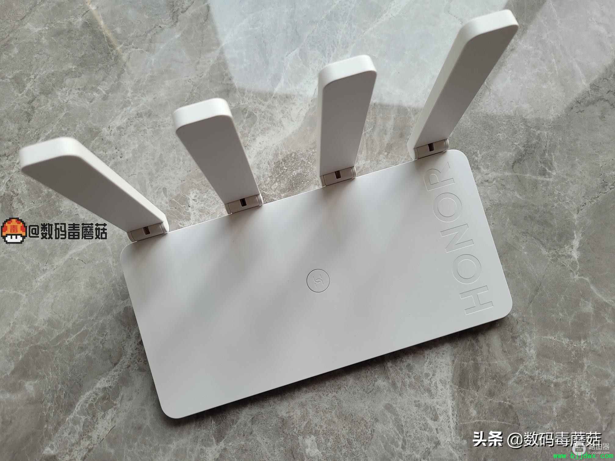

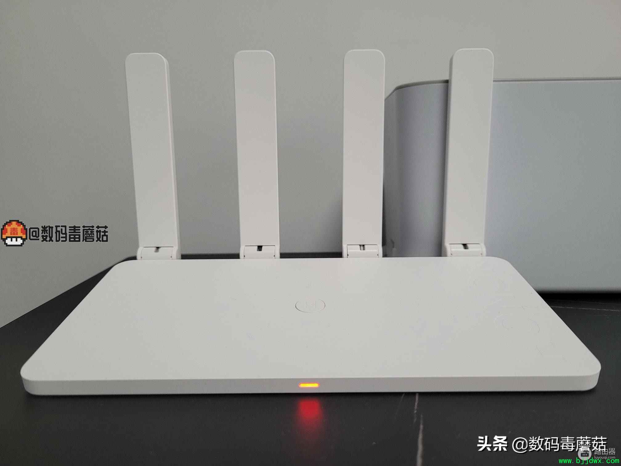

侧面看路由器是倾斜着的,外观还不错。
不可拆卸和更换天线,最大打开角度就是这样了,天线这样设计,收纳比较方便。

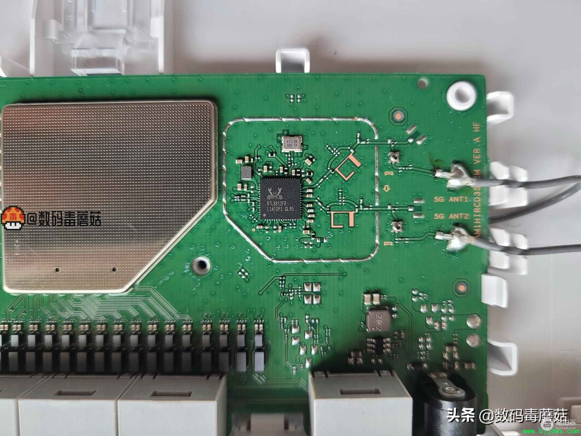

21款的荣耀X3 Pro的处理器屏蔽罩是焊在主板上的,不上风枪很难拆,我就不打开看了,通过咨询客服得知,处理器是瑞昱RTL8198D,双核900MHz,MIPS架构,28nm制程。它集成4个千兆以太网端口,有2条Pcie,用来连接无线芯片。集成128MB内存。螃蟹的芯片发热大多不高,所以并没有配备散热片。
板子背面比较“干净”,只有“Hi”按键,负责一键联网使用。这个功能很方便,家中来了朋友如果自己密码复杂,可以直接按键就能让对方连上路由器。
5G芯片为RTL8812FR,最高支持867M,无独立功放

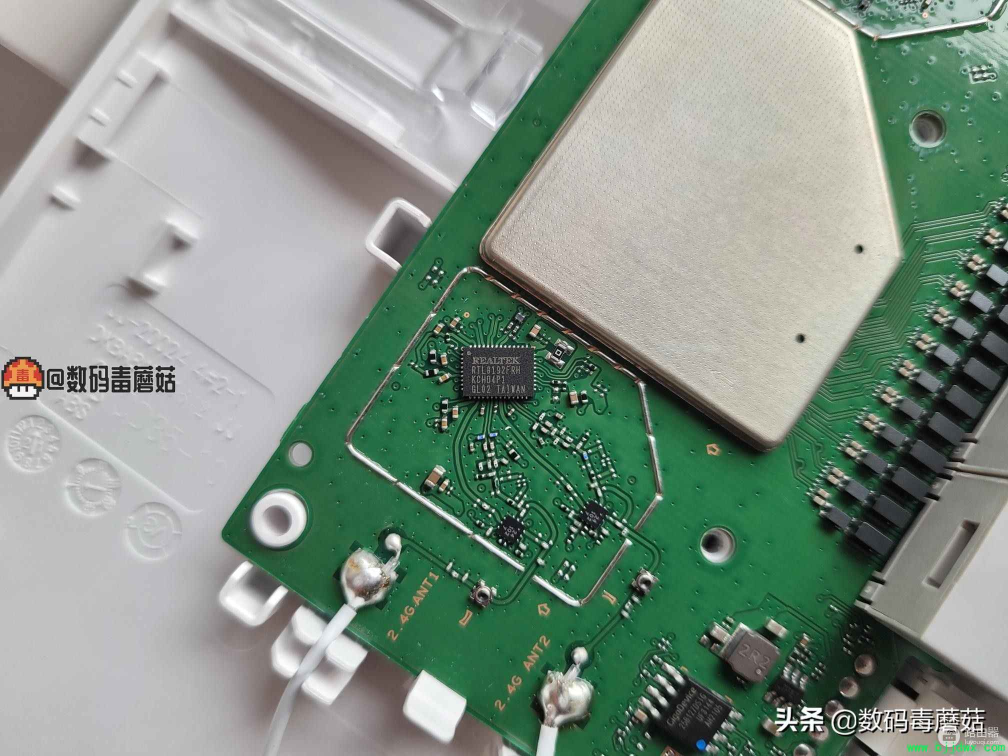

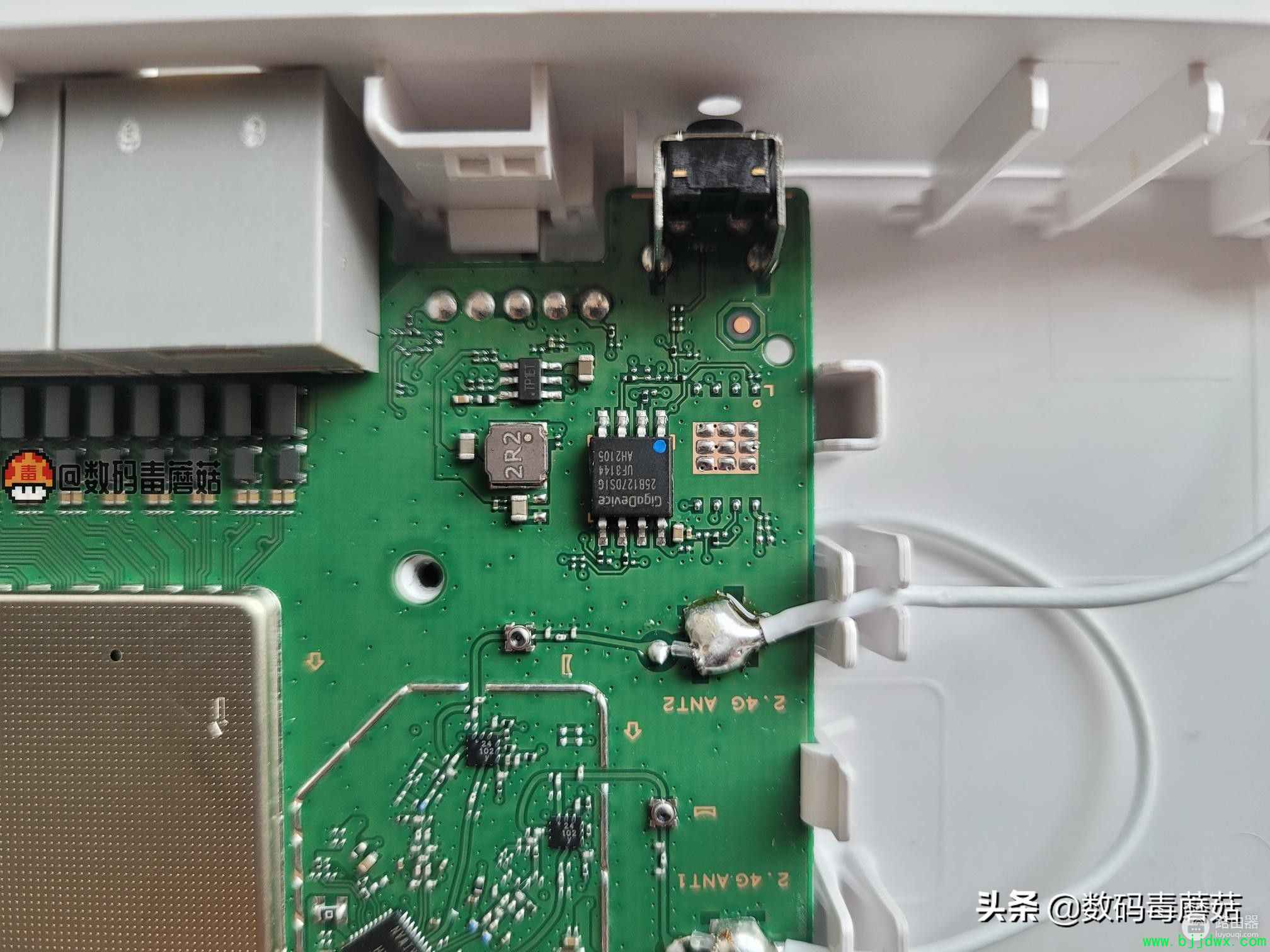

2.4G芯片为RTL8192FRH,支持2x2mimo,最高速率300M,比起之前常见的RTL8192ER显然封装更小。旁边两颗独立功放,型号不认识。
来自GigaDevice的16M闪存颗粒,负责存放固件。

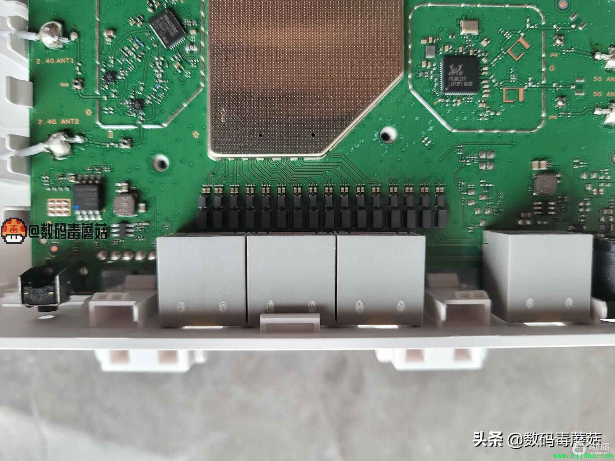

密密麻麻的“网络变压器”,从第一次见到这种不是大块头的网变有几年了,也没反馈出什么负面来,感觉用这种的最大优势就是个头缩小了、对机身厚度控制是一件好事。路由特色设置

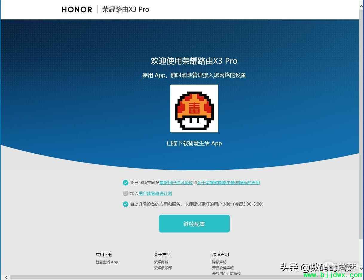

如果荣耀手机用户的话,设置这个比较简单,因为荣耀手机自带的“智慧生活”APP里面可以直接进行绑定设置,不过我习惯进电脑端操作。
填写完拨号信息之后,说一下特色功能,就是“恢复出厂关键配置”这一项。为什么现在很多光纤猫都自带拨号了呢,就是因为有的用户他乱改设置!直接光猫拨号可以大大减少宽带报修概率,这个恢复出厂保留关键配置的作用同样基于这点:就算设置搞乱了,恢复完出厂就可以直接上网……如果荣耀X3 Pro被宽带运营商采购后,相信很多安装师傅会乐意给你推荐这款路由器的。

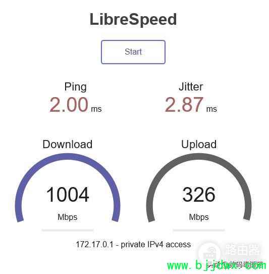

先用群晖里的测速服务端试了试有线速度。跑满千兆没问题。

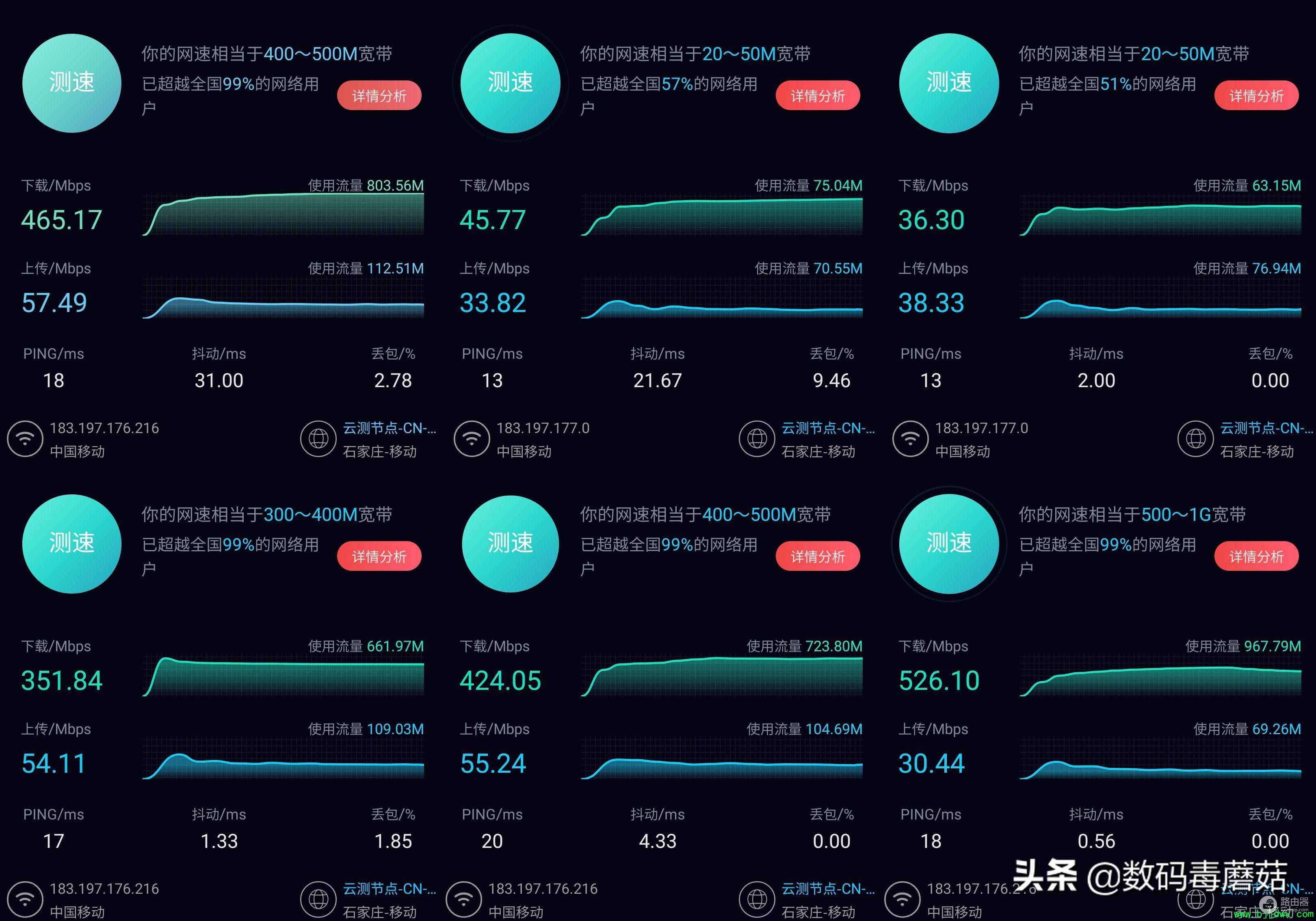

空谈信号测试不上实际环境都是耍流氓,我家是109㎡小三居,路由器放在客厅电视橱位置,分别选取ABCDEF六个比较有代表性的位置进行测速,测速结果如下:
以上从左往右,从上到下分别是ABC和DEF点,A点虽然显示887M的网速,但是实际速度比F点还是要稍微弱一些,信号最差的位置在厨房,三堵承重墙压力很大,网速只剩下不到40M,折合下载速度大约4M/s,刷x音没问题,看4K要缓冲。结尾
