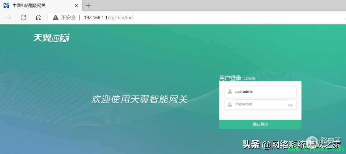

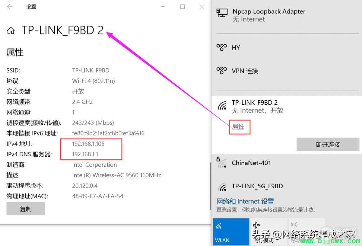

首先将我们配置的电脑断开与其他无线的连接,连接到副路由器信号上。
通过查看属性,查看分配给电脑的IP信息,同时查看副路由器的管理IP。

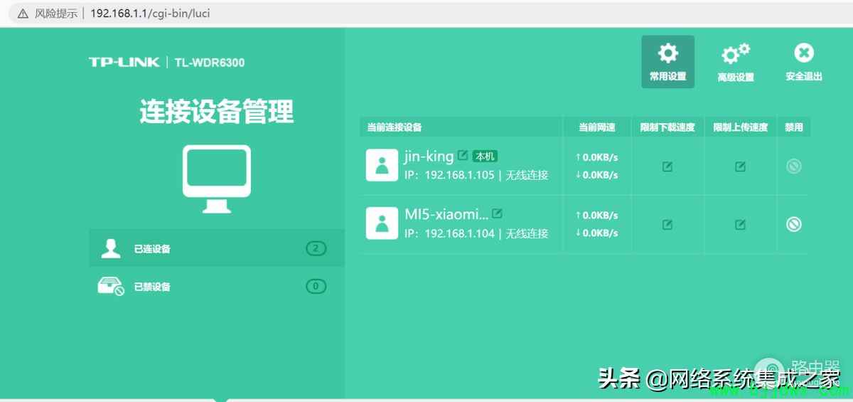

通过IE浏览器,进入副路由器配置管理界面。

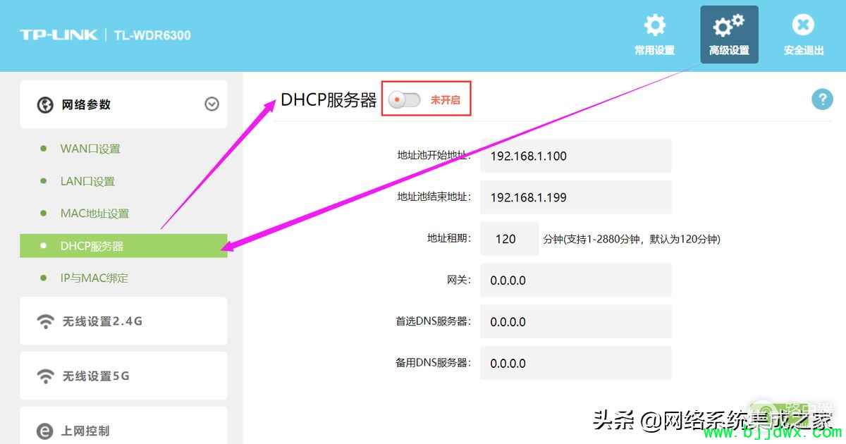

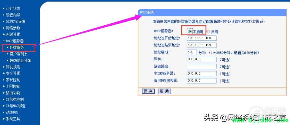

关闭DHCP服务

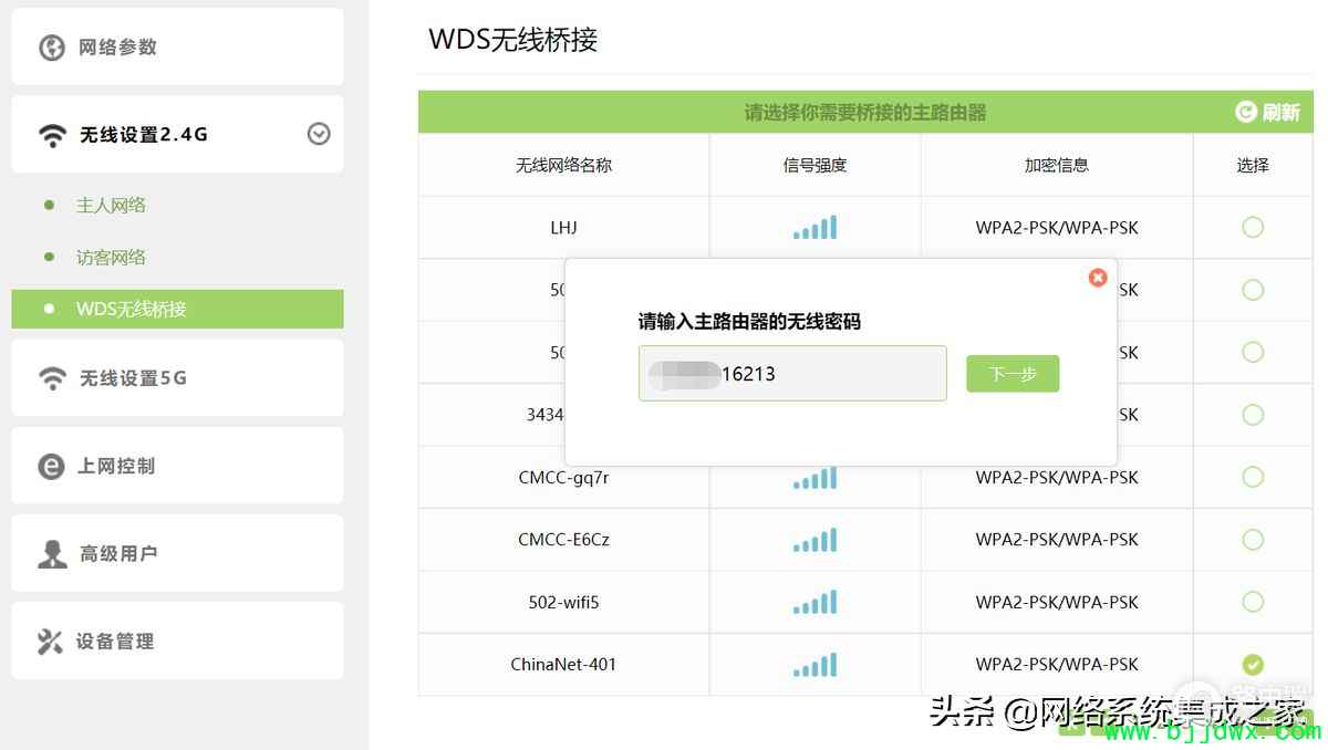

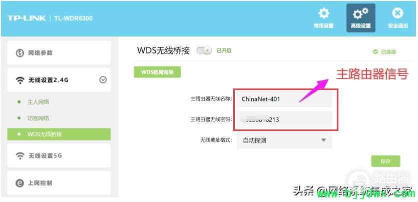

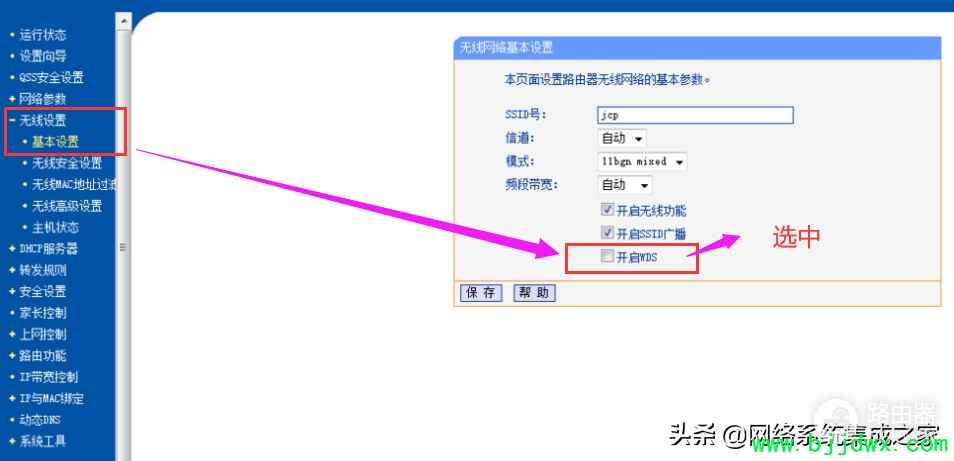

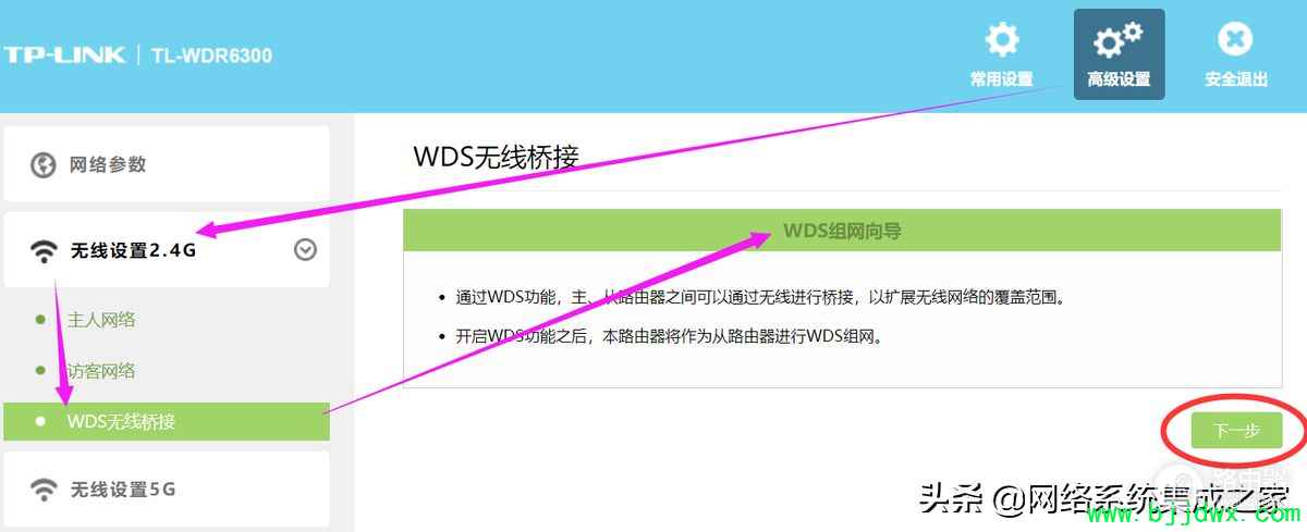

开启WDS功能

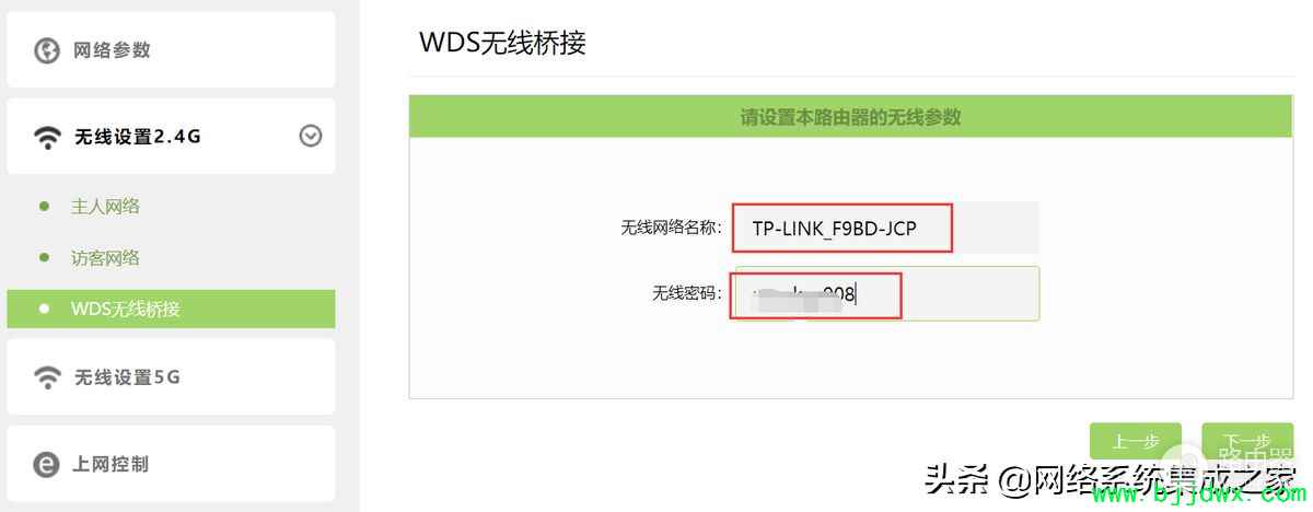

下一步,选择主路由器信号,然后选中,输入主路由器无线密码。
下一步,输入副路由器wifi名称及无线密码。

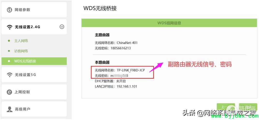

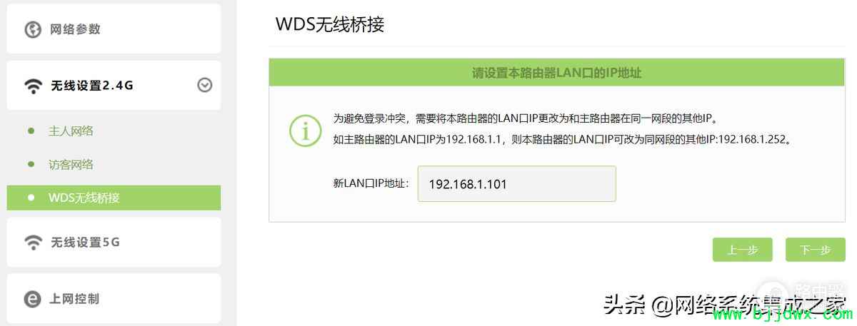

设置新的副路由器LAN管理地址
完成配置
再进去看,就可以发现副路由器WDS配置已经变了。

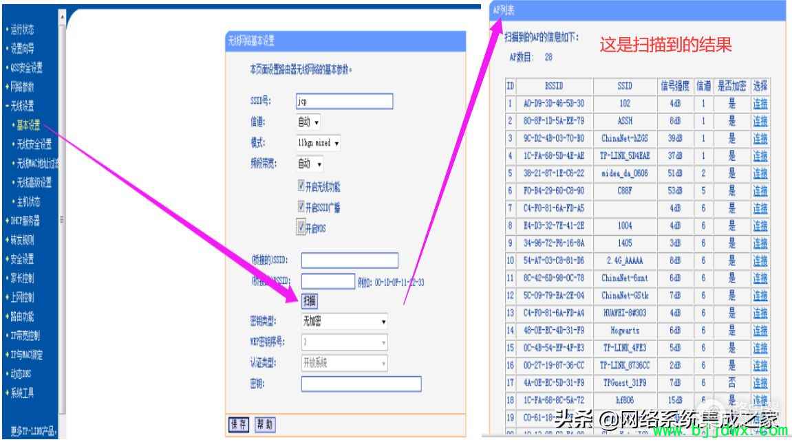

关闭DHCP

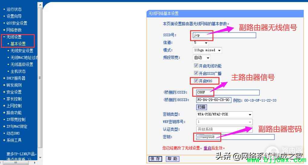

启用WDS
扫描主路由器无线信号
连接到主路由器信号,并设置副路由器密码。
