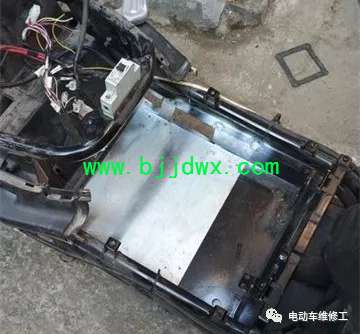

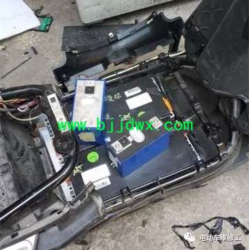

小牛电动车N1,改装中控越狱后就可以用其他锂电池,其次换全顺5000W电机,控制器凌博72602超级暴力,保护板上蚂蚁200A款,这是再改电池仓

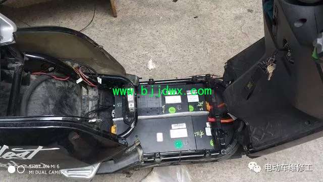

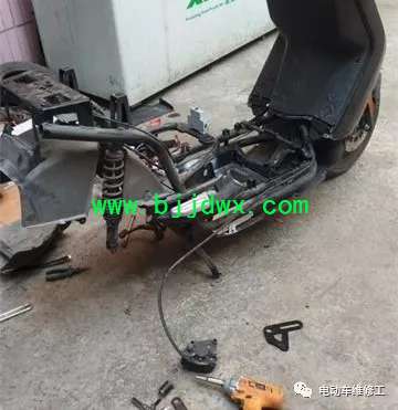

小牛N1呗全部拆开了,内部感觉还行

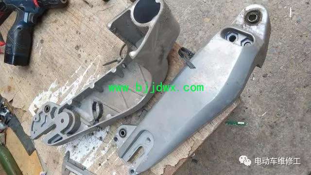

小牛的后叉,比市面上的感觉都要好不少

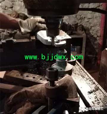

上车床改距离

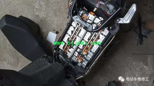

电芯用CATL原装电池组动力款
电芯组装中
最后电池固定好,电池组是72V100AH电芯

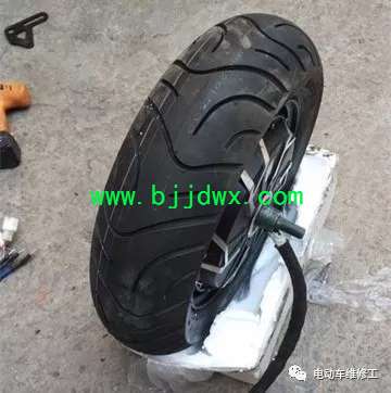

最后看看全顺5000W电机,超重

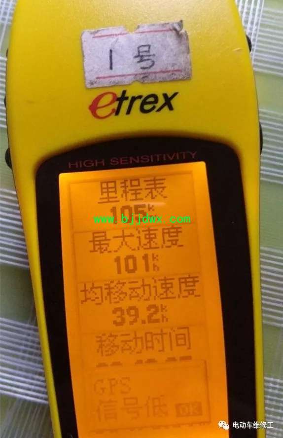

最后测试电动车的续航105公里,急速也达到百公里了,非常满意
