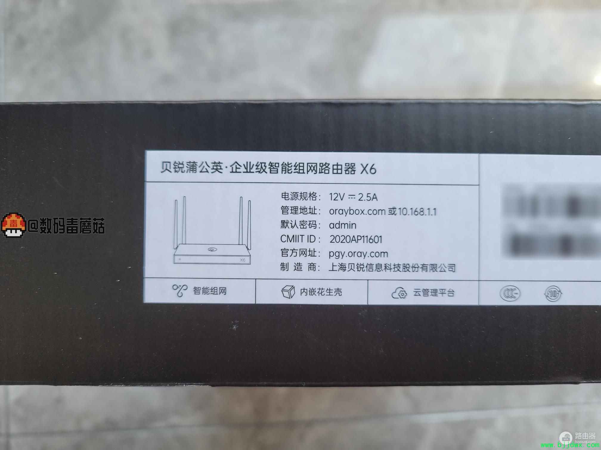

侧面有路由器具体参数,主打的智能组网当然不能丢下。

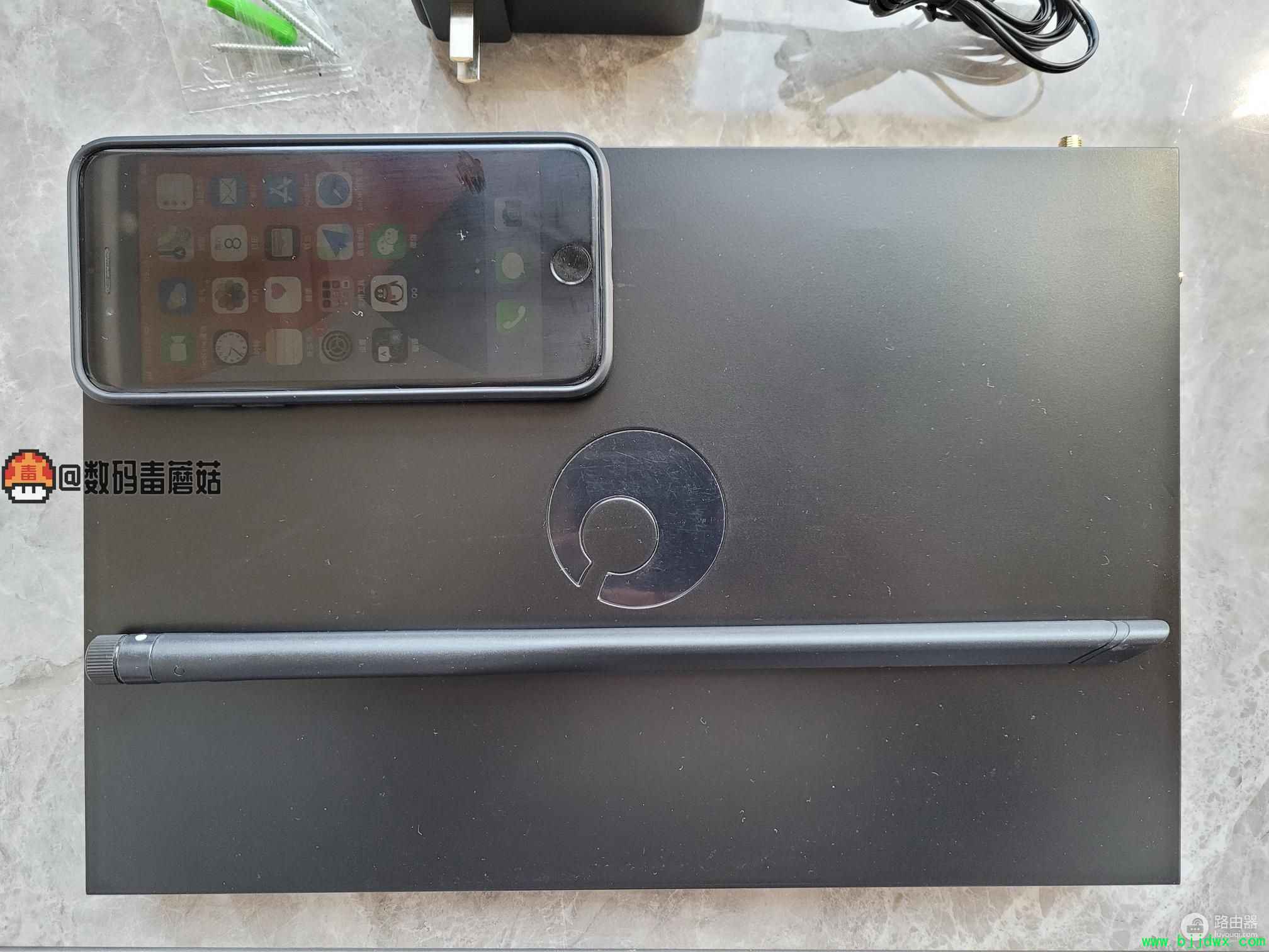

路由器个头挺大的。参照物为4.7寸的iPhone。

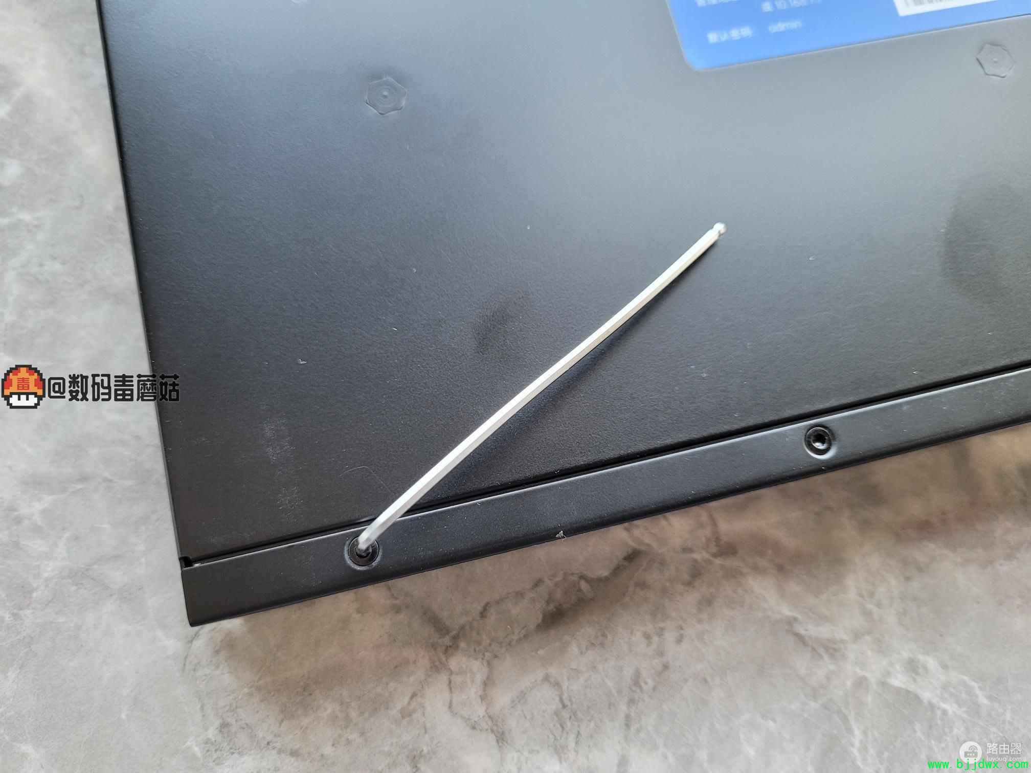

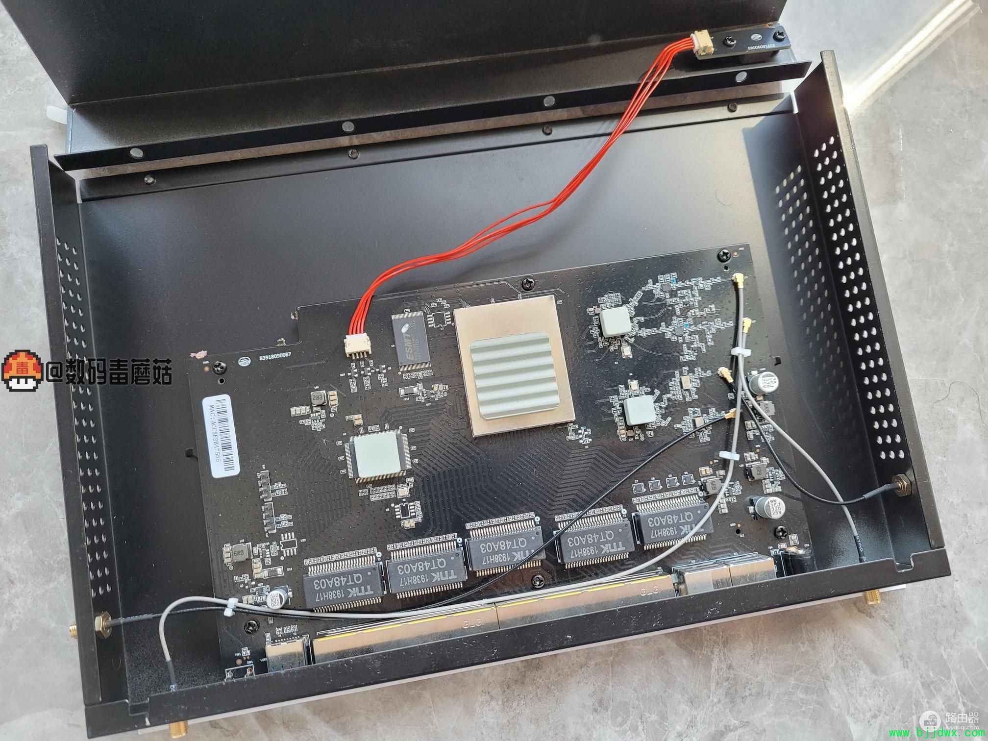

蒲公英企业路由的外壳都是用内六方螺栓固定的(上次拆的X5是,这次X6也是),所以要用内六方扳手才能拧开。
是不是觉得壳子挺大,板子才这么大点?其实不算小了,我之前拆过一个企业软路由,屁股大的壳子只有巴掌大的主板……多出的空间大概是为了散热好吧。那条红色线是用来连接我刚刚说的LED灯用的。

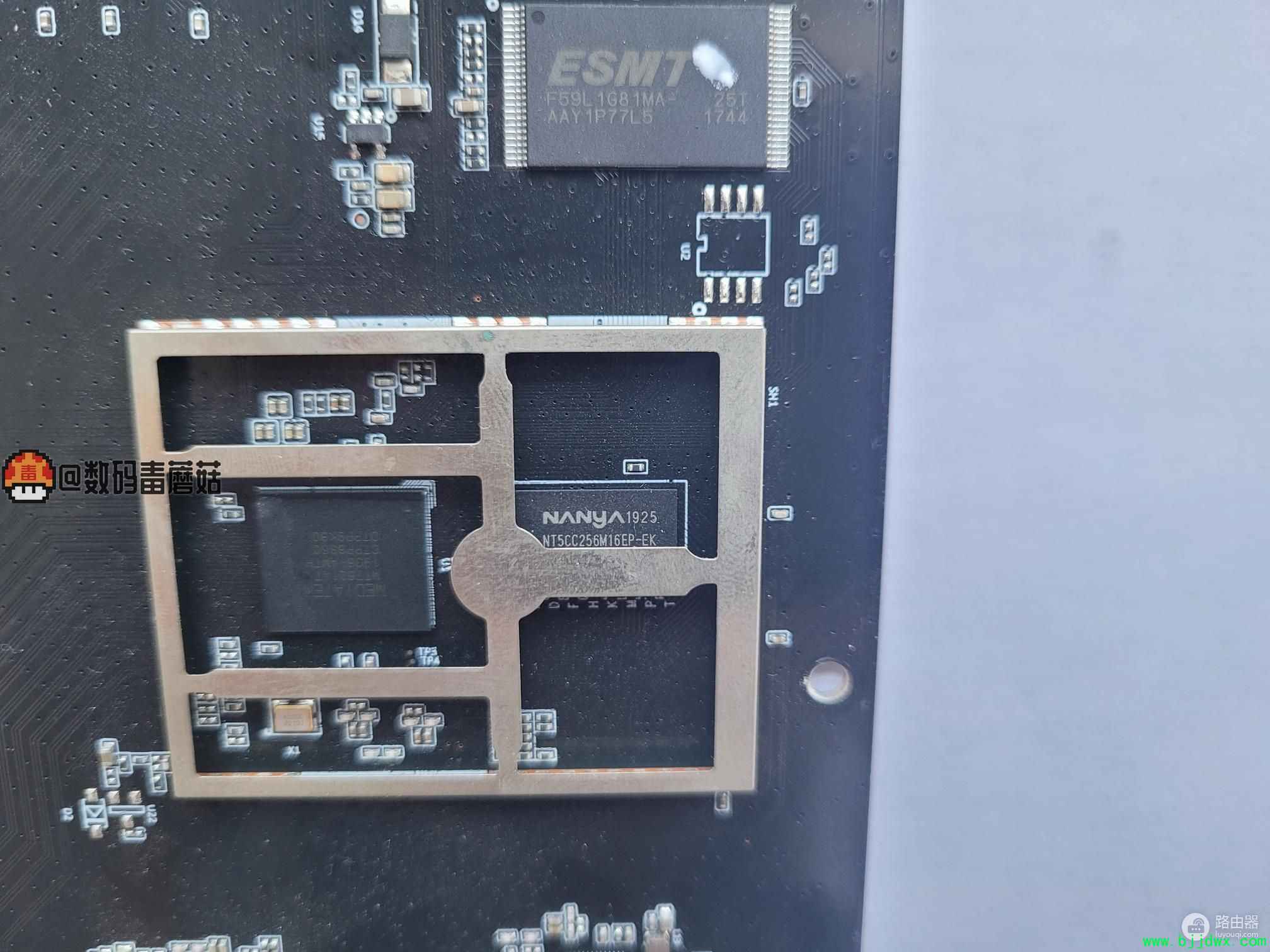

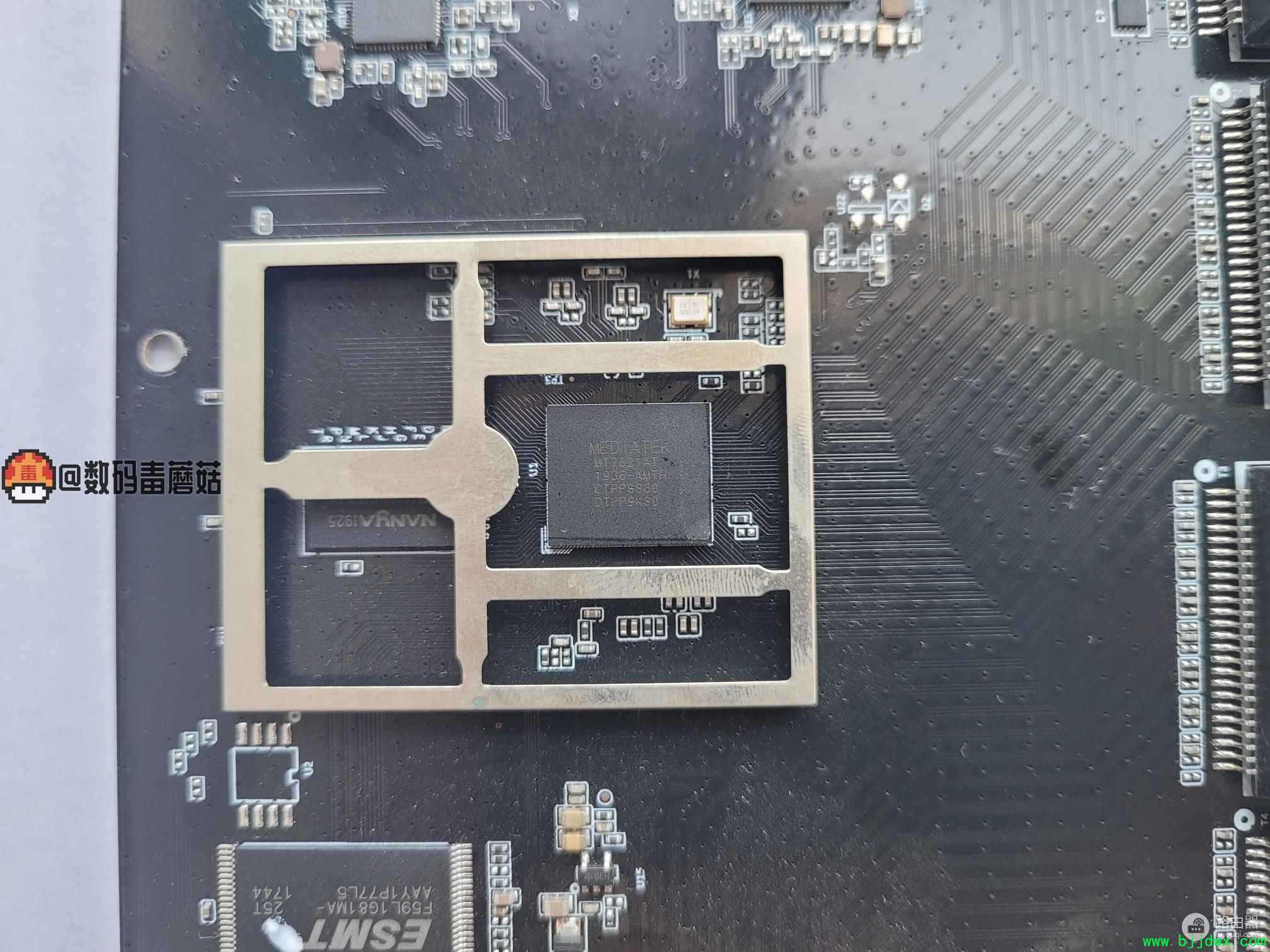

处理器是mtk的MT7621AT,非常经典的一款路由器cpu了,双核880Mhz,性能尚可。

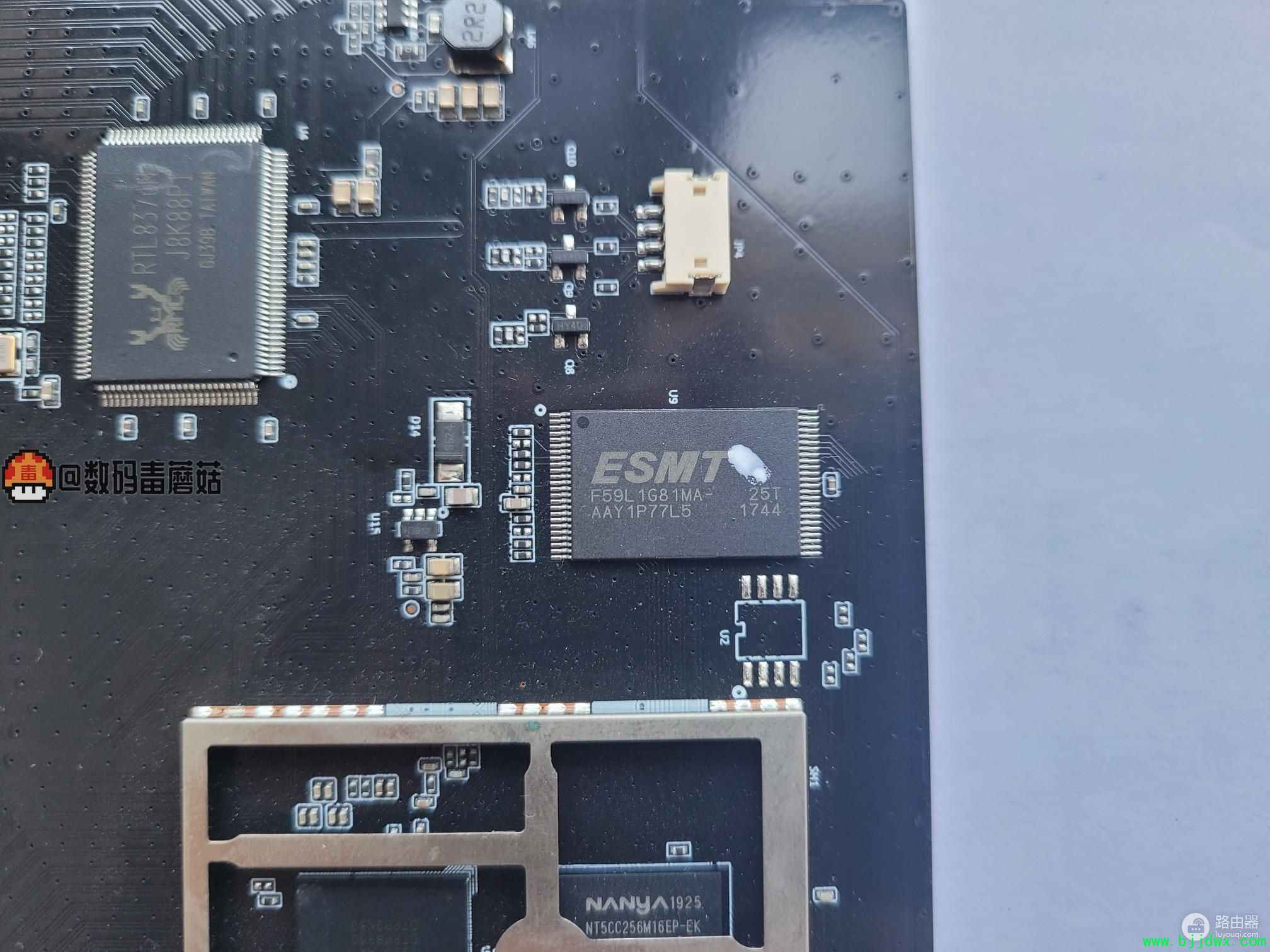

运存是NT5CC256M16EP-EK,来自南亚科技的512M LPDDR3存储颗粒。
闪存颗粒是EMST(晶豪)F59L1G81MA,容量128M,使用TSOP48封装。

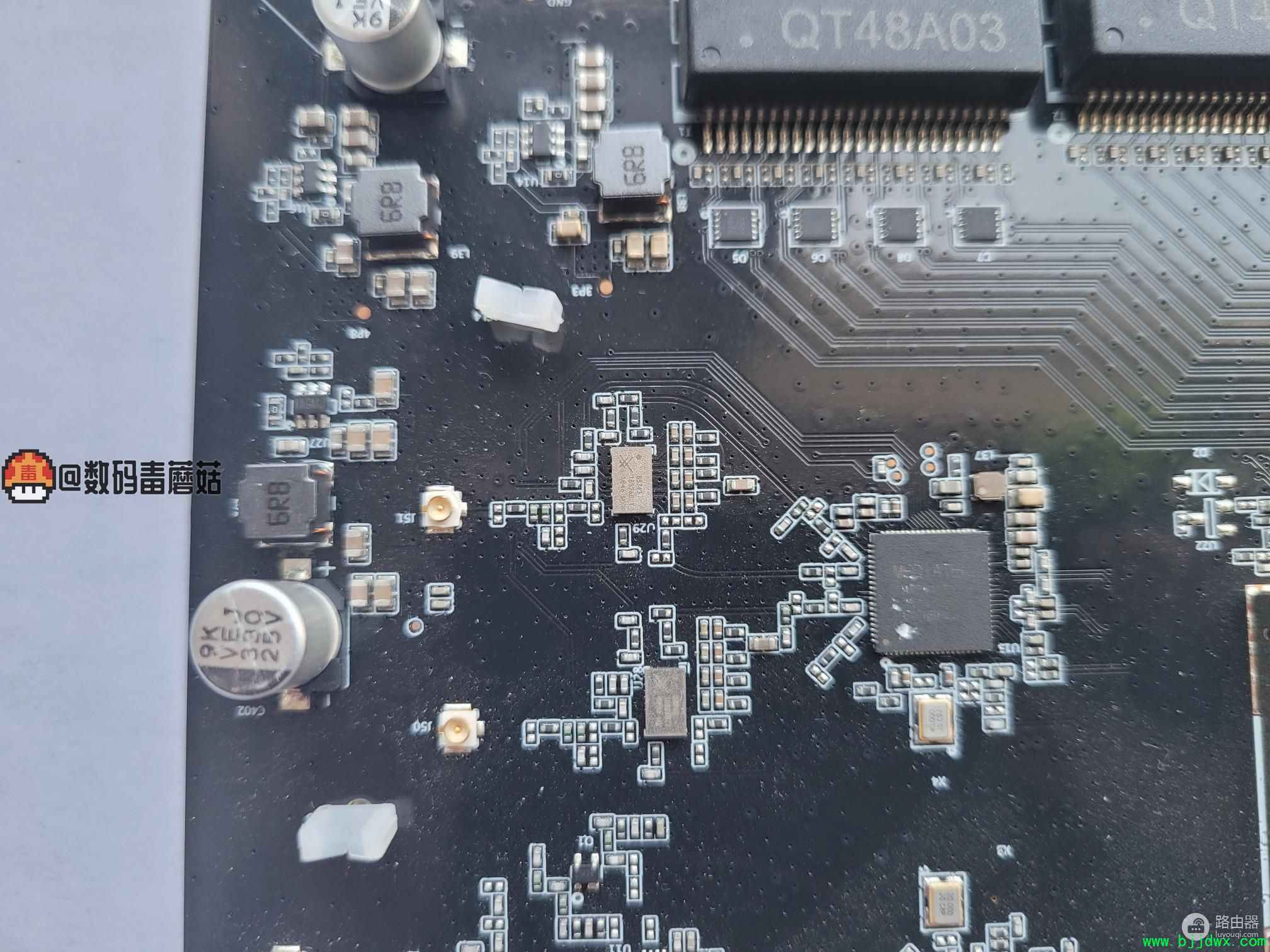

MT7603EN+MT7612EN的无线方案,分别提供300M(2.4G)+867M(5G)的速率,不支持wifi6略有遗憾,估计要放到下代升级了。

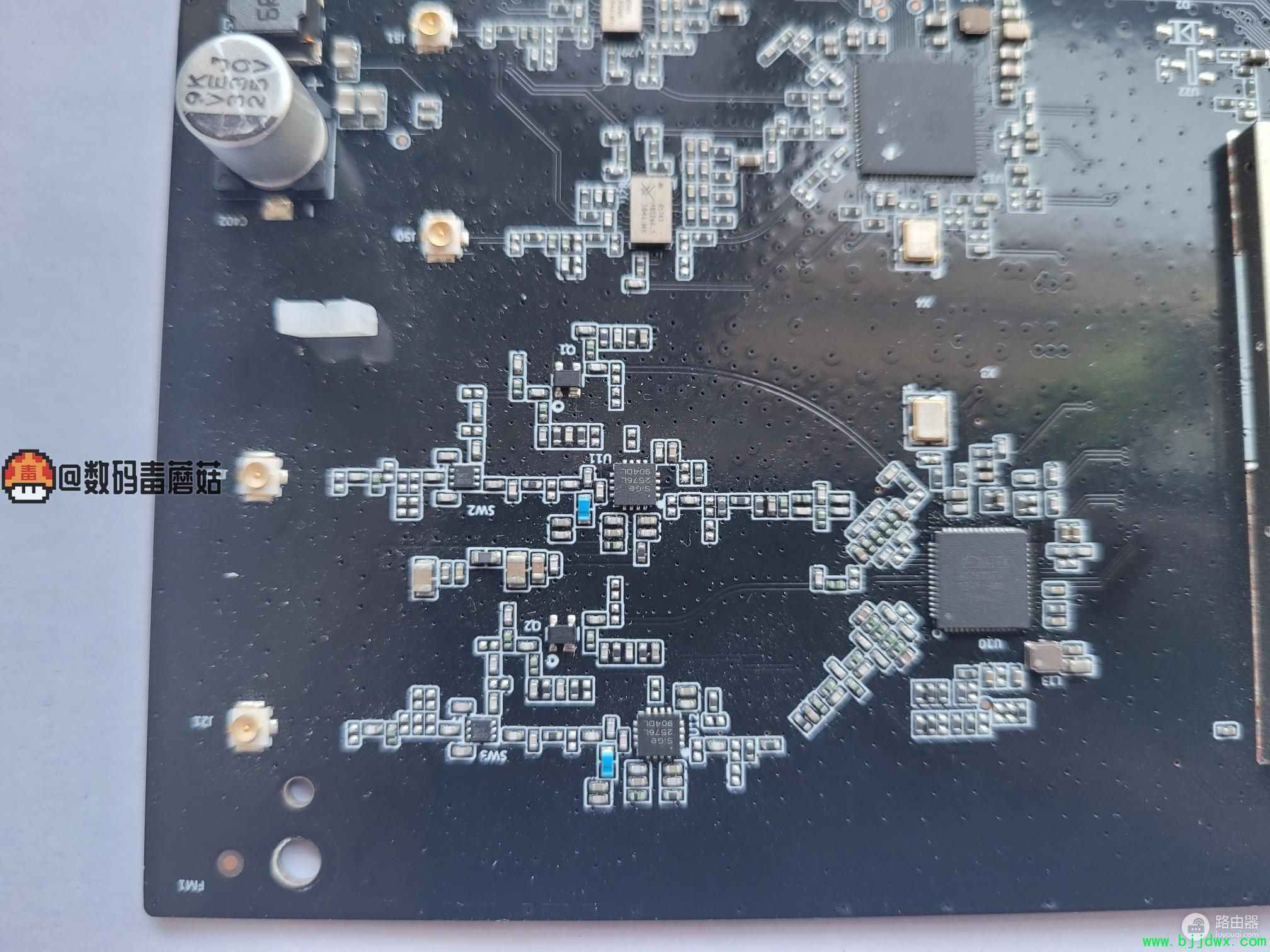

5G有功放,型号为Skyworks的SKY85743,信号相当强,我测试过的好多高覆盖WiFi6路由器都是用的这个功放。
2.4G也有功放,SiGe半导体的SE2576L,同样是应用于大功率WiFi产品。

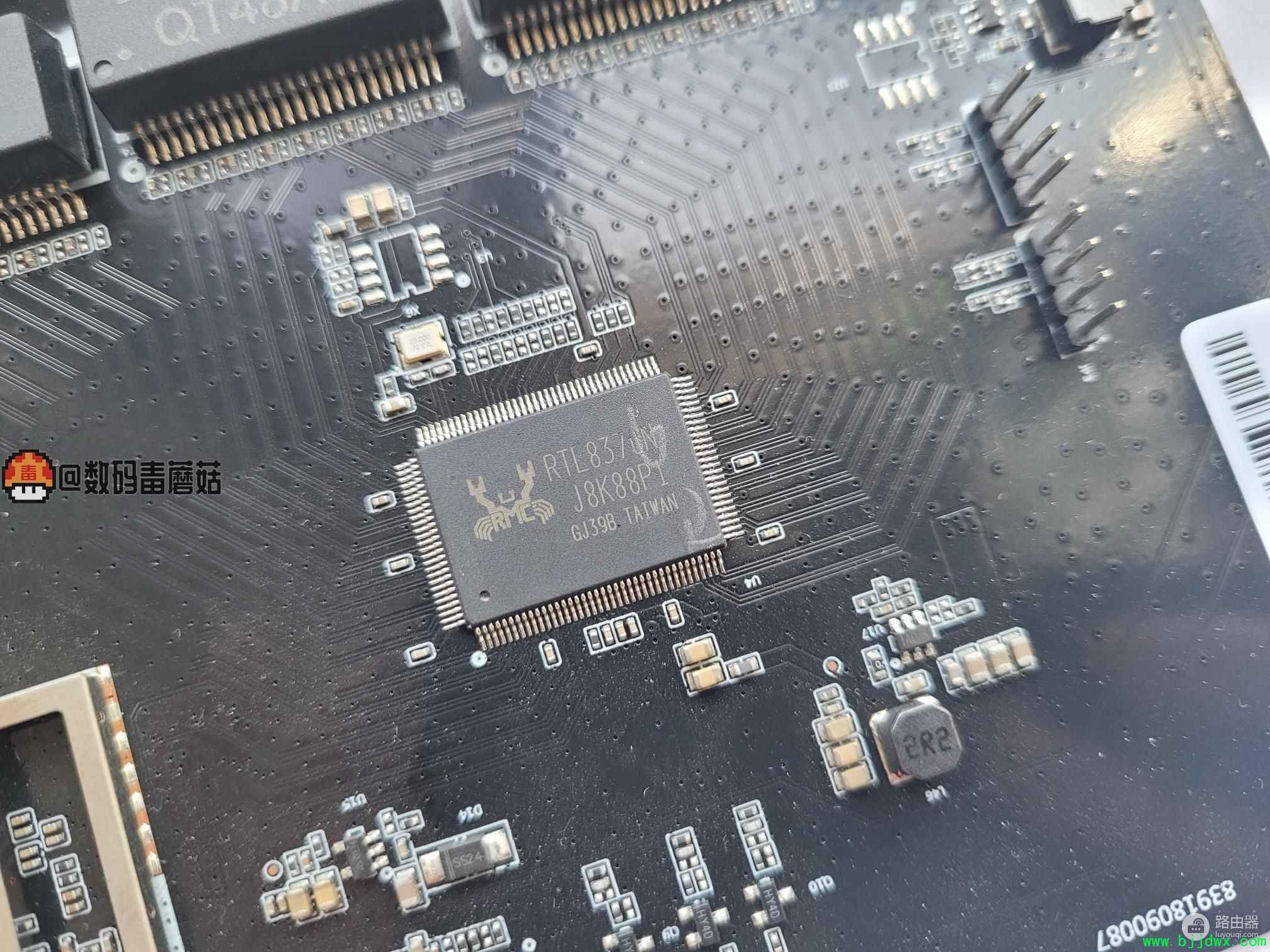

就像上面说的,蒲公英X6这款路由器有8个LAN接口,还有2个WAN接口,而MT7621A集成的交换芯片不支持这么多。所以这里还需要一款8口千兆交换芯片RTL8370N。
五个网变,型号都是TUK QT48A03。
拆完收工,原样装回。忘了说了,5G、2.4G功放芯片,交换机芯片,以及CPU上面都有陶瓷散热,天线是IPX接口的。测试

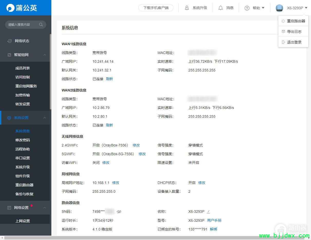

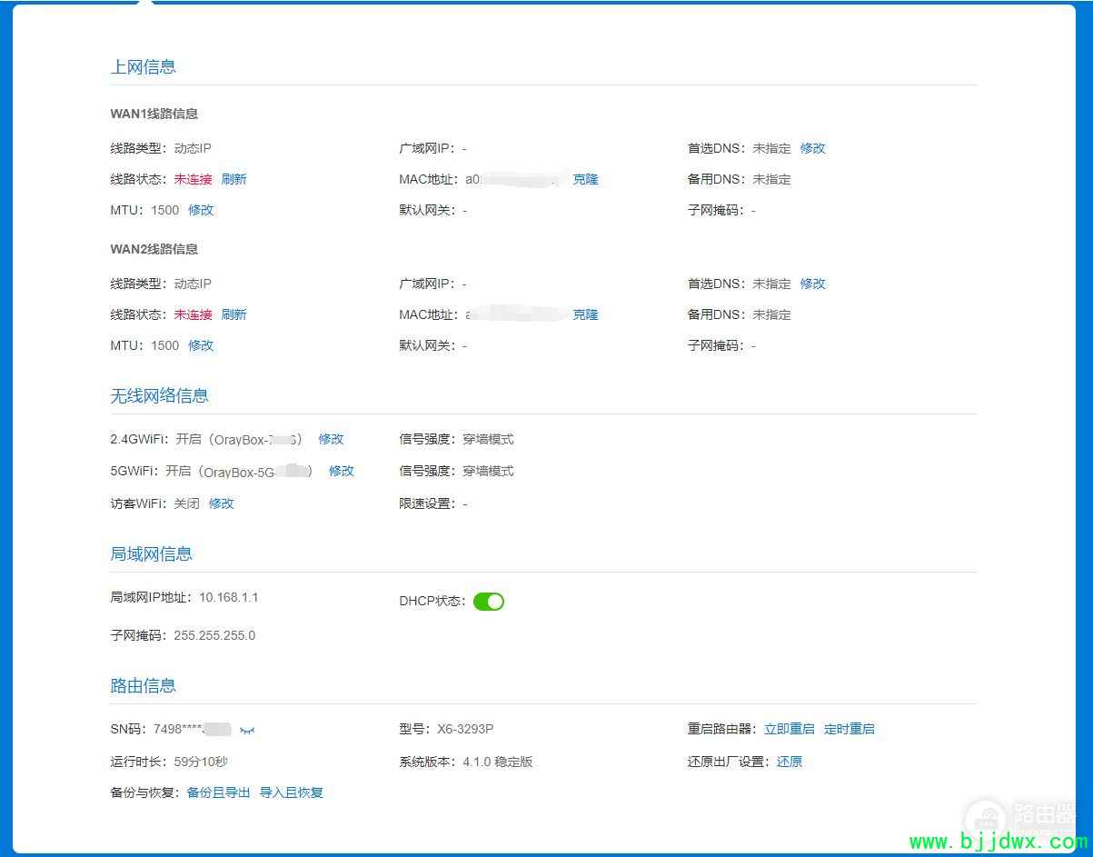

默认的上网设置是动态IP,如果是路由器拨号的话,需要自己在下拉菜单里改动一下。
默认的MTU是1500,我这边移动给的是1480,最好也改动一下。

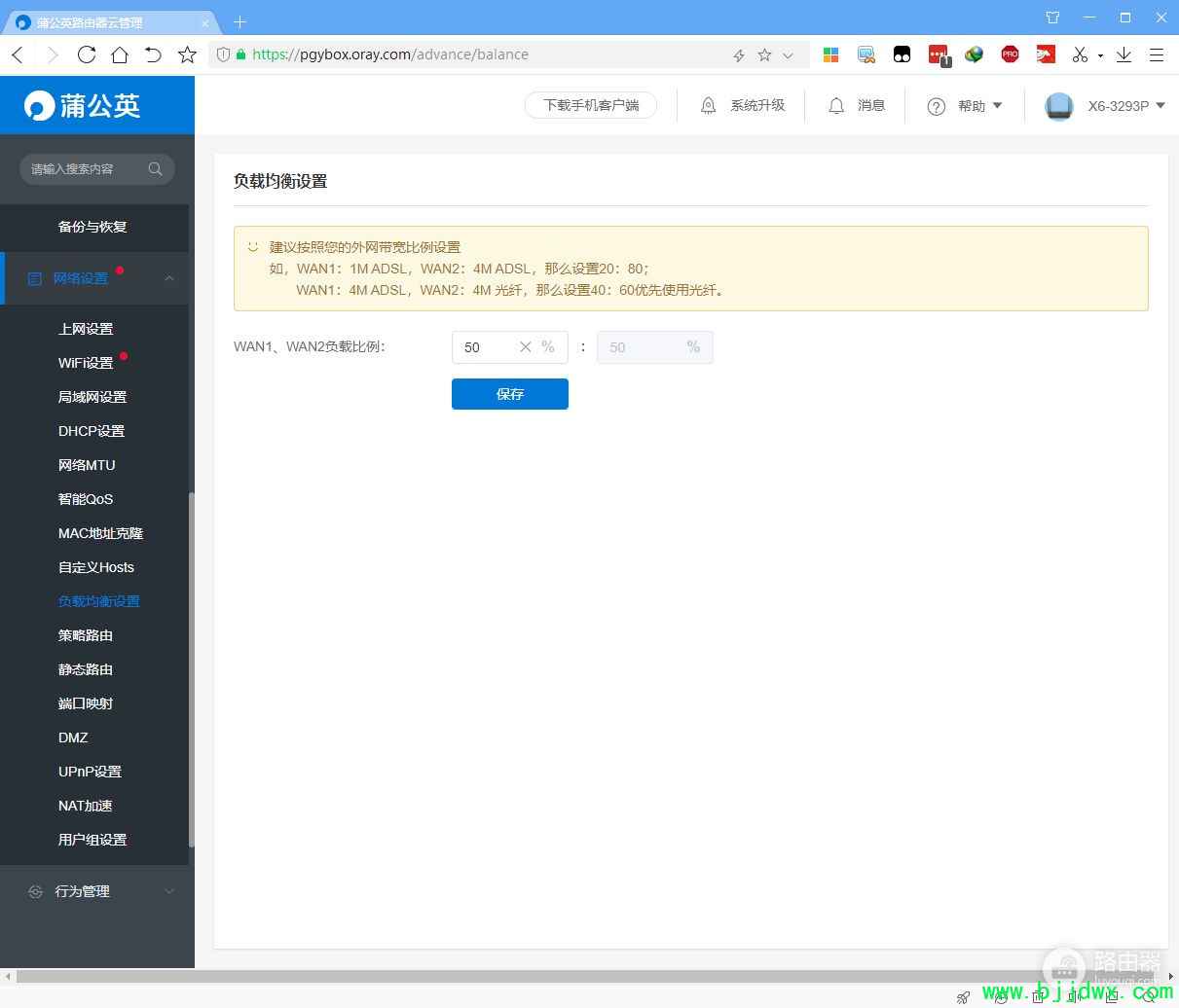

双WAN接入还需要设置一下负载均衡,非常简单,我的两条宽带都是300M,直接50:50就可以上网了~

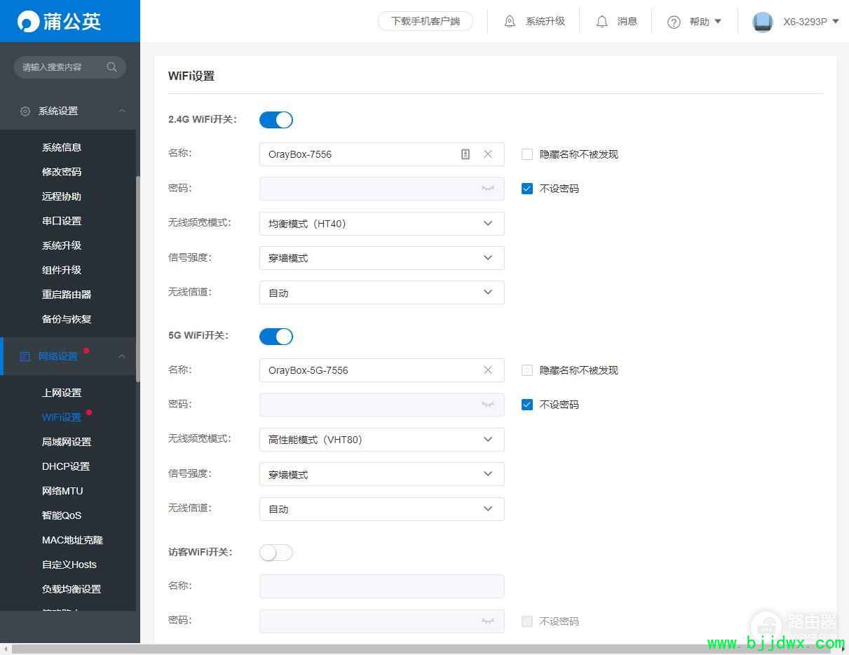

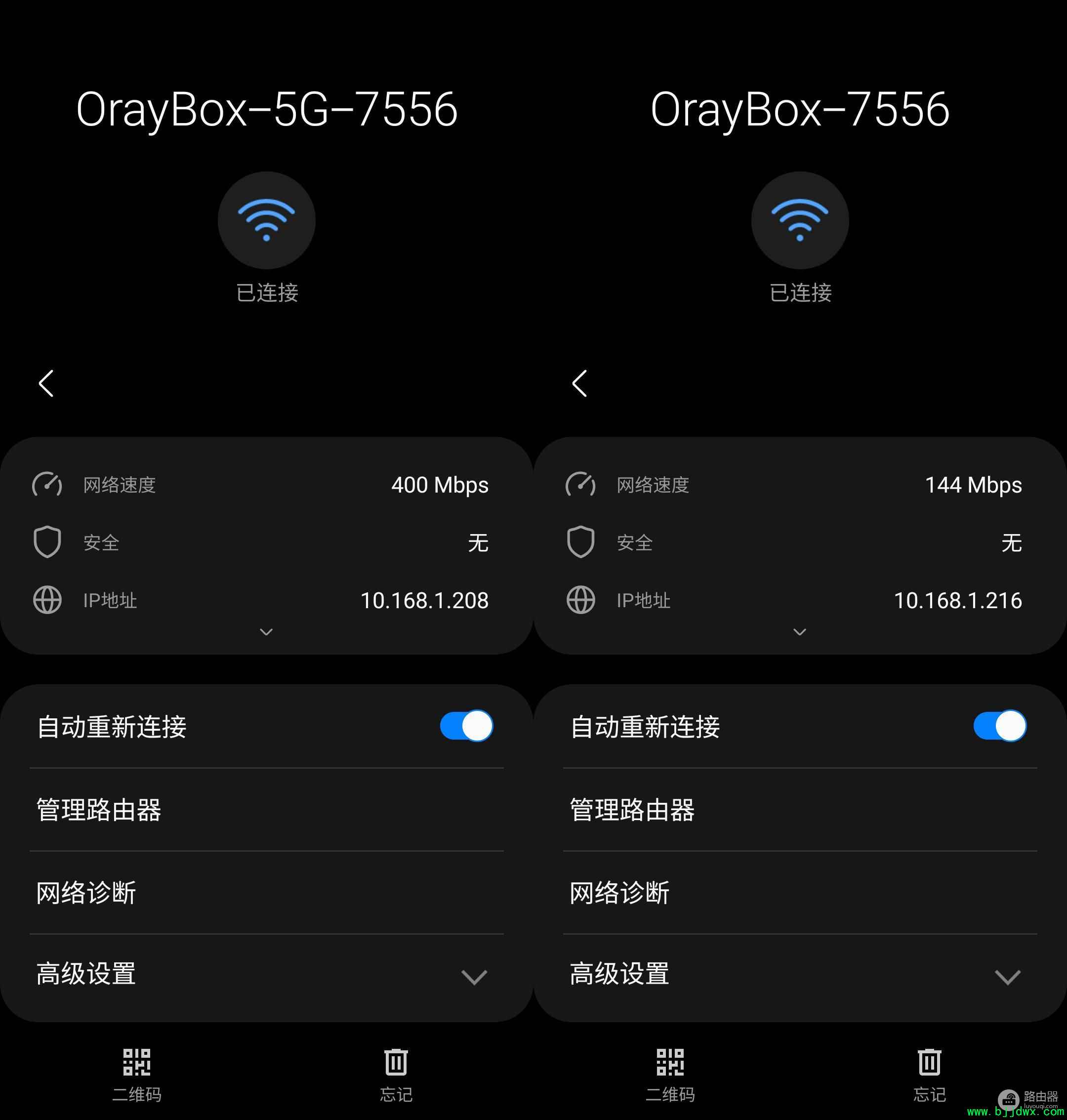

经过一通设置之后,连上路由会发现信号的确十分强,但是无论在远处测试还是贴在路由器上测试,最高网速都在300M左右。从手机端看了一下连接速率,发现5G速度只有400Mbps,2.4G只有144Mbps,这是为什么呢?
设置1在这里,默认的频宽2.4G只有20,而5G只给了40,需要手动调整到40/80。
设置2在这里,要开启NAT加速,才能跑得更快。上图的温馨提示说,开启之后可能会导致部分模块无法使用,但是实际我看是可以用的。
双WAN叠加成功~5G WiFi终于也能达到867Mbps的速度了。组网功能

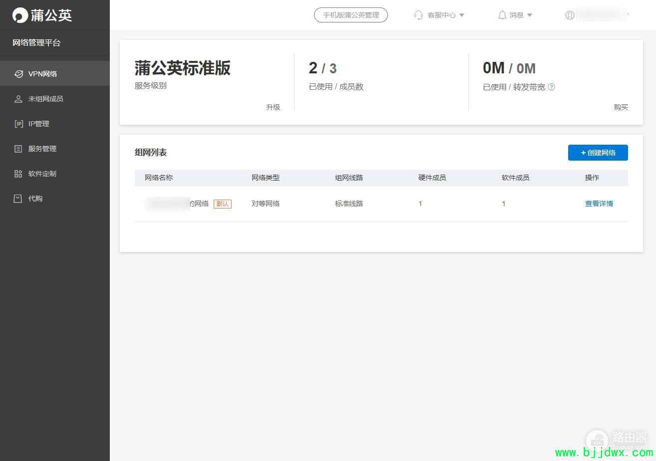

蒲公英路由器自带一个逆天的BUG级别功能,就是远程组网,非常适合小型企业使用。按步骤设置好云端服务,就可以体验无线组网功能了。

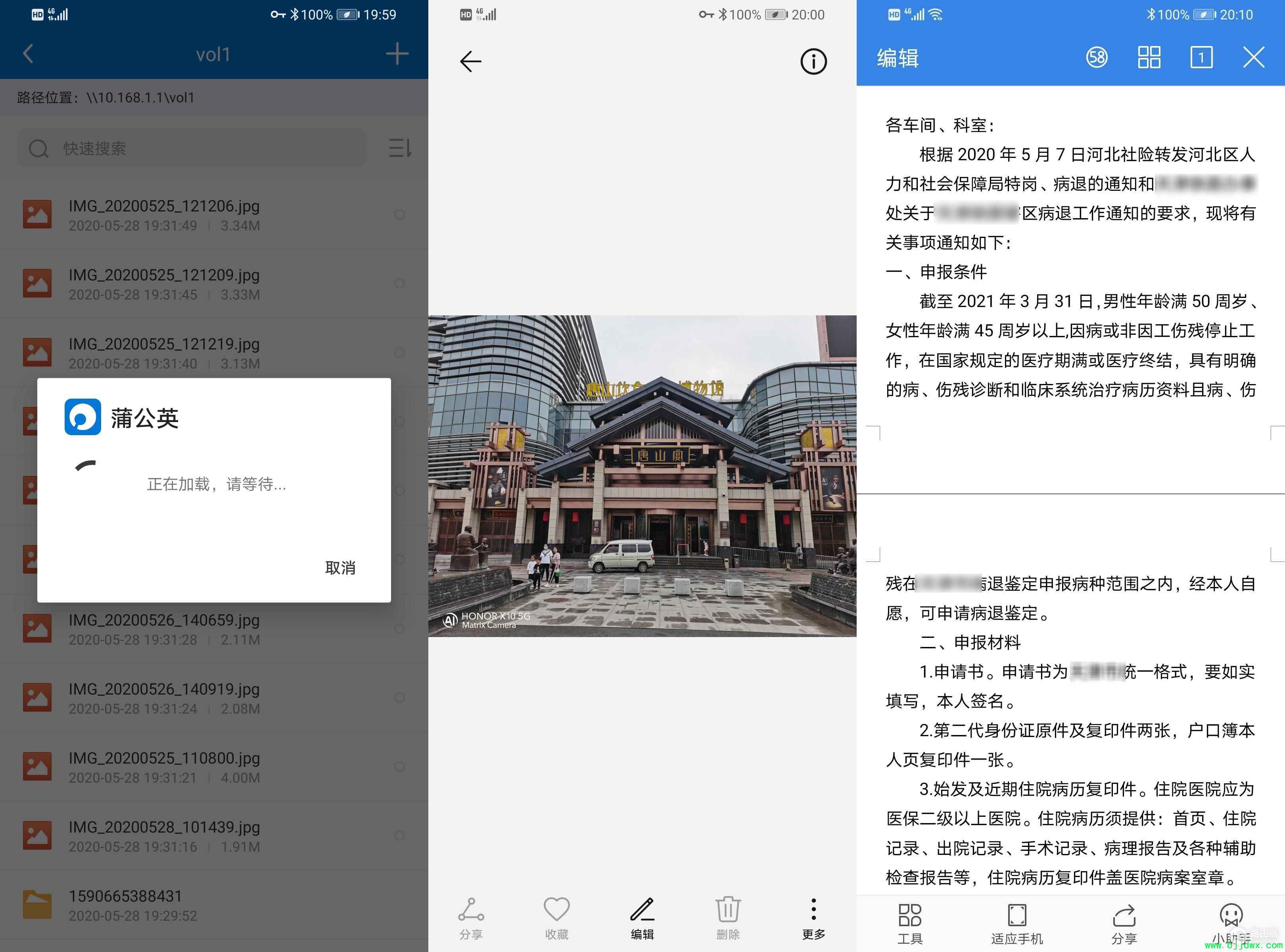

通过自带的USB接口,甚至可以直接远程访问U盘/移动硬盘里的内容。可以直接用手机网络,把从外面拍的照片或者资料复制上传到U盘里,也可以从U盘里取回到手机,十分的方便。黑群晖又折腾公网什么的,根本就不需要。
云端还有行为管理功能,比如可以通过翻看网址浏览记录,了解到家里熊孩子是开电脑还是玩手机、看电影还是玩游戏,全部一目了然……不好好学习?直接加进黑名单里去。尾声
