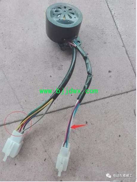

我们着重检查下线路有没有粘连现象。经过检查,控制器各连线间没有因接触不良烧蚀或粘连的情况,各连线插头也没有松动的痕迹。不过当我们检查倒车喇叭时发现,这种车子倒车喇叭与普通的三轮车倒车喇叭不一样。
拆下来的倒车喇叭
我们平常的倒车喇叭只有两根线,而这辆三轮车的倒车集成了很多根线。
我们可以看到有霍尔线在上面,这个喇叭它是集成了防盗的功能,将这个喇叭的连接插头拔掉。接通空气开关,车辆正常。说明是这个集成的倒车喇叭出了问题。
之前有部分两轮电动车有这个功能,车辆本身没有遥控器,但关闭电门锁5-10秒左右进入防盗状态
这辆三轮车也没有遥控器,那么它是如何实现解除防盗状态的呢?原来这种车子是通过接通电门锁解除防盗上锁的功能。
这也是为什么,这辆车来的时候打开电门锁就不会出现一颤一颤的原因了。这个喇叭里面已经直通了,相当于一直处于防盗状态。
因为这种集成喇叭当时没有现货,将集成喇叭拆掉。经过试车骑行,各方面都正常。第二天将同型号倒车喇叭装上,故障排除。
