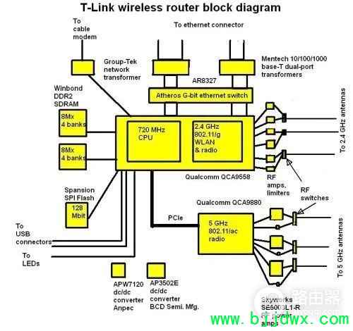

1. 什么是无线路由器?
在5G时代,手机套餐中所含的流量越来越多,单位价格也越来越便宜,即便如此,也难以毫无顾忌地刷剧。
家庭宽带,按带宽收费,流量不限,通过无线路由器将其转化为Wi-Fi信号,不但可供全家共享,连接各种智能家居也不在话下。
无线路由器
因此,将无线路由器称为家庭的数据枢纽也毫不为过。

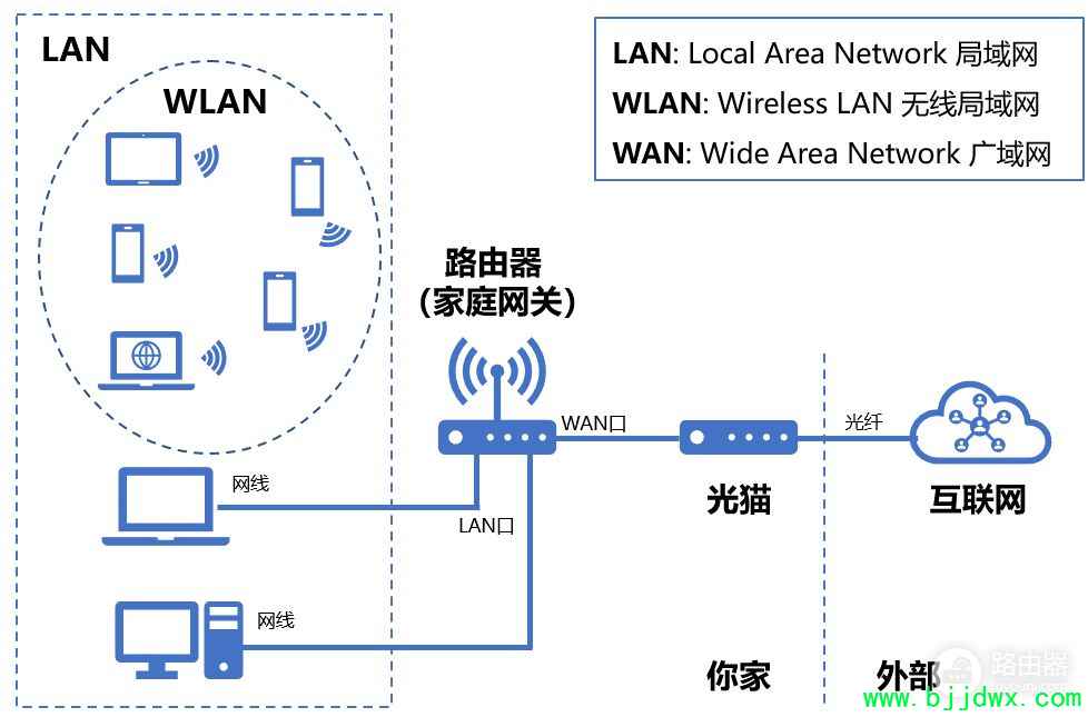

无线路由器这个名称可以拆出来两个关键词:无线和路由。理解了这两个词背后的技术原理,就理解了无线路由器。
无线也就是我们常说的Wi-Fi。无线路由器可以将家庭宽带从有线转换为无线信号,所有设备只要连接自家Wi-Fi,就能愉快地上网了。除此之外,这些设备还组成了一个无线局域网,本地数据高速交换,不受家庭宽带的带宽限制。
举个例子,很多人家里都有智能音箱,可以用来控制各种智能电器。当你说小X小X,打开电视时,音箱实际上是通过局域网找到电视并发送指令的,并不需要连接互联网;而你如果让它播放新闻时,就必须要通过互联网来获取数据了。

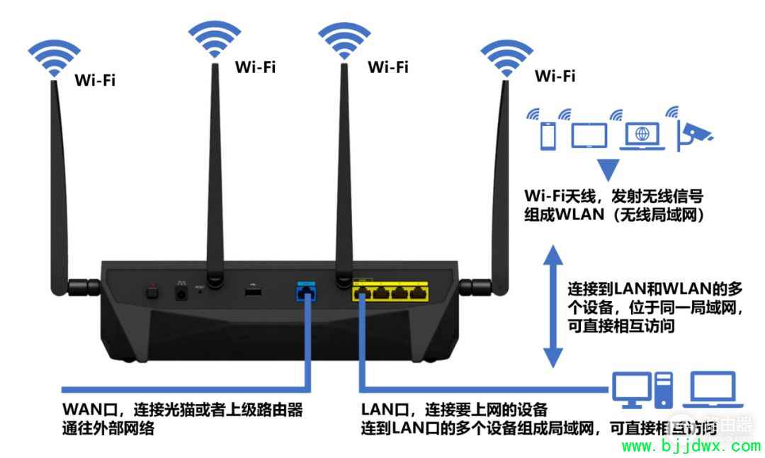

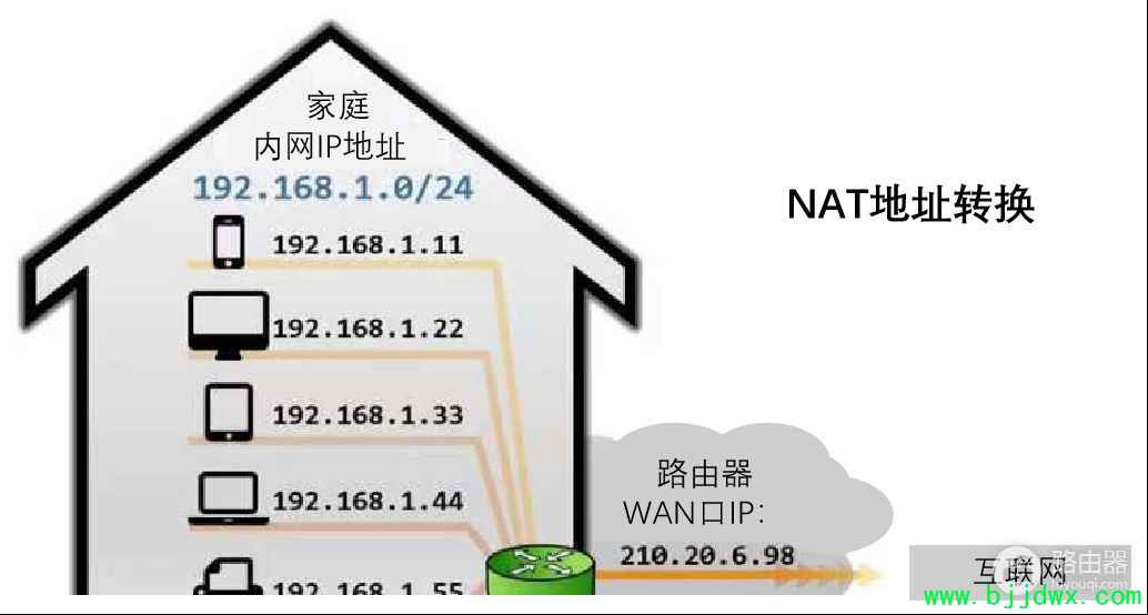

我们前面说到的局域网,也被称为内网,在路由器上用LAN(Local Area Network)来表示,因此Wi-Fi信号也被称作WLAN(Wireless LAN,无线局域网);而我们要访问的互联网,也被称作外网,在路由器上用WAN(Wide Area Network)来表示。
无线路由器接口示意
在内网中,每个设备的IP地址是不同的,这被称作私有地址;而所有设备上外网则共用同一个公有地址,由电信联通这样的宽带运营商分配。
路由器,正是连接内网和外网的桥梁。上面说到的IP地址转换,数据包转发,就是路由器的路由功能。
也就是说,路由器是家庭网络的枢纽,所有的设备的数据都必须经过它的转发才能彼此访问或者到达外部网络,颇有一夫当关,万夫莫开的意思,因此功能全面的路由器又被称作“家庭网关”。
无线路由器组网示意2. Wi-Fi的关键技术

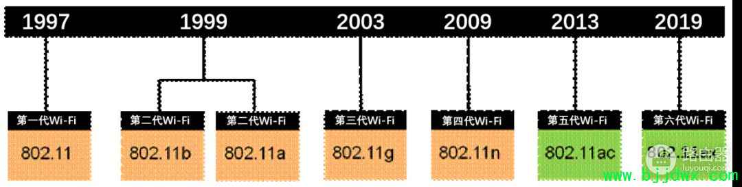

2.1 Wi-Fi协议的发展
从1997年的第一个版本开始,802.11系列协议不断向前演进,经历了802.11a/b/g/n/ac等多个版本,支持的上网速率也不断提升。目前最新的协议版本是802.11ax,也就是近年来迅速发展的Wi-Fi 6。
IEEE 802.11系列标准的发展历程,从第一代到第六代

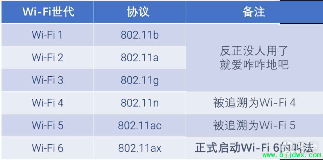

在最初的很多年里,Wi-Fi虽然一代代向前发展,但世界上并没有Wi-Fi几代这样的说法,直接就用802.11后面加几个字母这样的协议编号,对普通用户非常不友好。
直到2018年,Wi-Fi联盟才决定把下一代技术标准802.11ax用更为简单易懂的Wi-Fi 6来宣传,上一代的802.11ac和802.11n就顺理成章地成了Wi-Fi5和Wi-Fi4。至于更早的技术,反正也没人关注了,也就不用再起马甲了。
Wi-Fi 6 诞生之后,才有了Wi-Fi 5的叫法

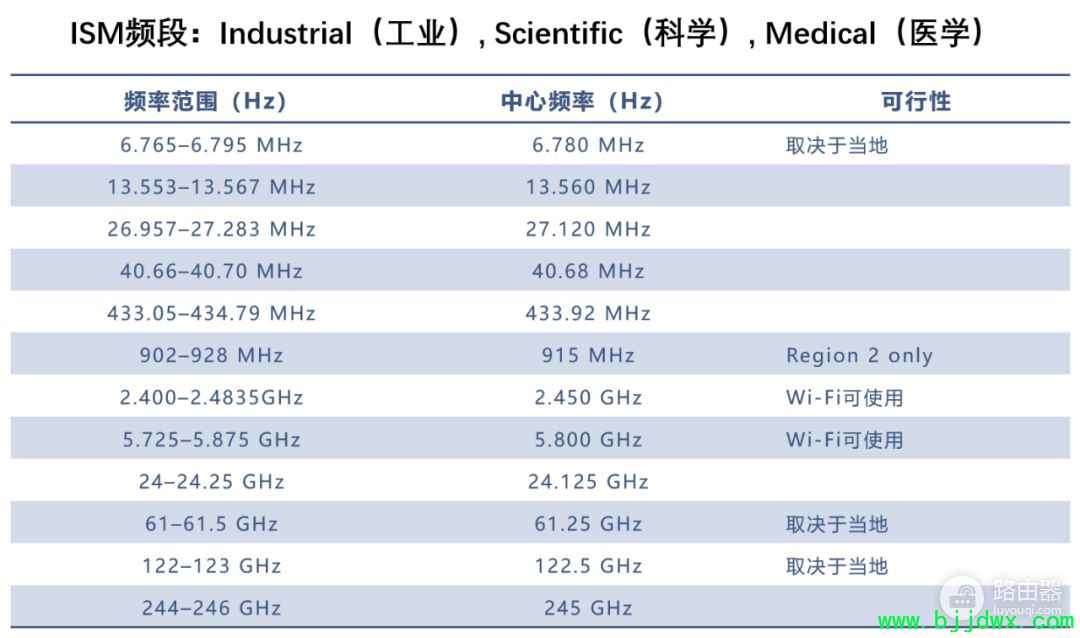

Wi-Fi主要工作在2.4GHz和5GHz这两个频段上。这两个频段被称作ISM(Industrial Scientific Medical 工业,科学,医学)频段,只要发射功率满足国家标准要求,就可以不用授权直接使用。
不同国家的ISM频段有所不同
2.4GHz作为全球最早启用的ISM频段,频谱范围是2.40GHz~2.4835GHz,共83.5M带宽。

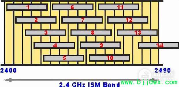

Wi-Fi把2.4G频段上的83.5M带宽划分为13个信道,每20M一个。注意这些信道是交叠的,本来只能放下3个,现在却硬生生地挤进去了13个,相互之间的干扰难以避免,只能尽量减轻,大不了大家速度慢一些,排队轮着用。
2.4G频谱及信道(第14信道在国内是不允许使用的)
信道交叠到什么程度呢?由下图可以比较直观地看出,在这些信道里面,只有1,6,11或者2,7,12,或者3,8,13这三组是完全没有交叠的,可见2.4GHz频段的拥堵程度。就好比一条很窄的路,上面通行的车却很多,堵车频频,势必造成通行速度的下降。
2.4G不交叠的信道分布

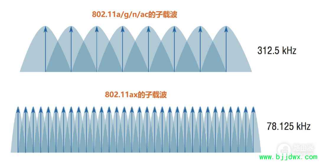

OFDM的全称是正交频分复用。系统会在频域上把载波带宽分割为多个相互正交的子载波,相当于把一条大路划分成了并行多个车道,通行效率自然就大幅提升了。
在Wi-Fi 5及以前(802.11a/b/g/n/ac),子载波宽度是312.5KHz,到了Wi-Fi 6(802.11ax),子载波宽度缩小为78.125KHz,相当于将同样宽度的路划分成了更多的车道。
Wi-Fi 6的拥有更多的子载波

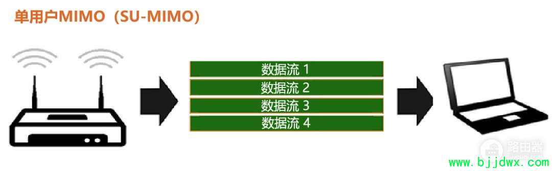

路由器上面的天线数量是越来越多,从看不到天线,到一根,两根,三根,四根,六根,八根...现在不管啥价钱的路由器,都长得跟螃蟹似的,张牙舞爪好不唬人。
为啥要用这么多天线?就是为了更好地实现MIMO(多输入多输出)技术。简单来说,就是在信号发射时,用多根天线来同时发送多路不同的数据,速度自然成倍提升;在接收时,多个天线同时接收手机发来的信号,跟戴了助听器一样,接收灵敏度也得到了增强。
单用户MIMO(SU-MIMO)
如果所有天线同时只为一个用户服务,就叫做单用户MIMO(SU-MIMO)。更进一步,路由器四路发射,手机四路接收,也可以更精细地叫做4x4 MIMO。
有时候,路由器的天线众多能力强悍,但四顾茫然,发现手机个个都是弱鸡。路由器能发4路信号,但手机最多只能收两路,最终下来路由器也就不得不配合着只发两路。这不是浪费么?

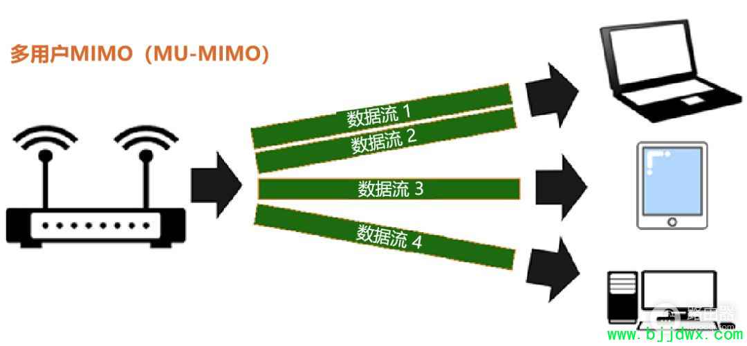

多用户MIMO(MU-MIMO)
解决办法也是有的,一个手机的接收天线少,多个手机加起来不就多了?于是,路由器便将多个手机一起考虑,视作一个功能强大的虚拟手机,这样就又能实现高阶MIMO了。这种多手机共同参与的MIMO就叫做多用户MIMO(MU- MIMO),又叫虚拟MIMO。
除此之外,多个天线还可以通过波束赋形技术,形成指向性的窄波束,对准用户精准覆盖。由于窄波束的能量集中,因此可以覆盖得更远,穿墙效果也能得以提升。

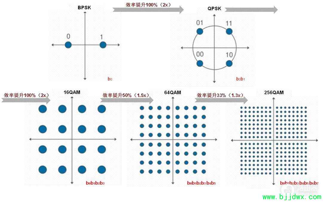

调制编码策略(MCS)
调制编码,分为调制和编码两部分,它们共同决定了单位时间可以同时发送的比特数。调制编码策略一般将调制和编码两部分综合起来分为多个等级,级别越高,数据发送的速率也就越快。

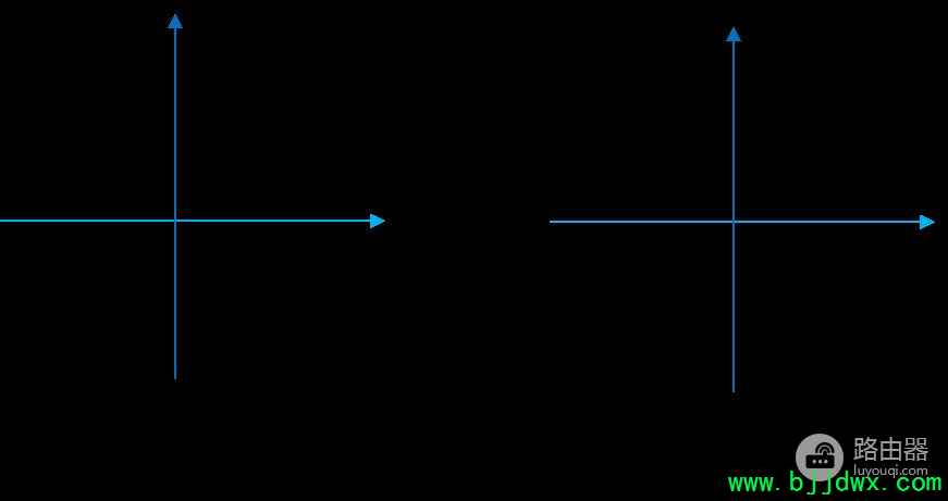

调制的作用就是把经过编码的数据(一串0和1的随机组合)映射到前面所说帧结构的最小单元:OFDM符号上。经过调制的信号才能最终发射出去。
BPSK,QPSK,16QAM,64QAM及256QAM星座图
常用的调制方式包括BPSK、QPSK、16QAM,64QAM和256QAM,能同时发送的比特数为1个,2个,4个,6个和8个。Wi-Fi 6可以支持1024QAM,可同时发送10个比特的数据,速率自然大为提升。
256QAM和1024QAM对比图

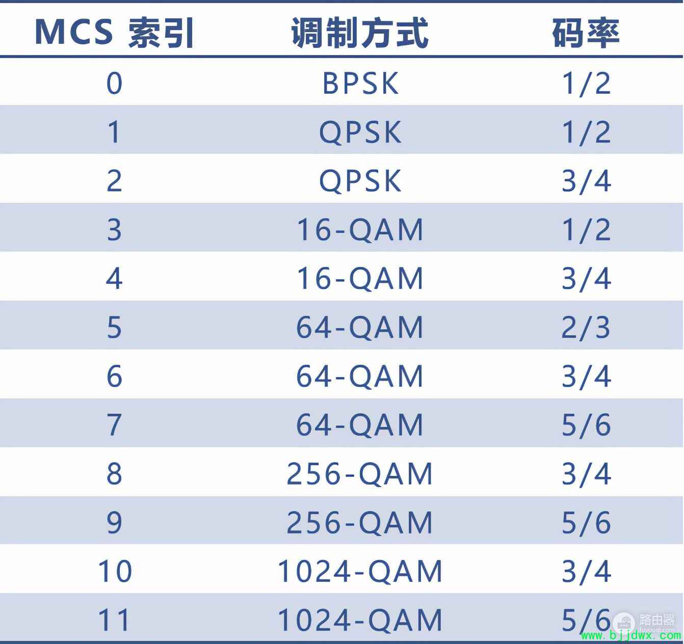

可是,原始数据在编码时,为了纠错而加入了很多的冗余比特,真正的有用数据其实只占一部分。我们考虑上网速率时,说的仅仅是有用数据的收发速率,冗余比特都在解码的时候丢弃掉了。
这就要引入码率的概念,也即是有用的数据在编码后总数据量中的占比。如果码率是3/4,就是指编码后的数据中,3/4是有用数据,1/4是后来添加的冗余比特。
不同的调制方式,加上不同的码率,就组成了调制编码策略(MCS)。下表是Wi-Fi 6中的MCS表,可以看出最高阶MCS为11,对应于1024QAM加5/6的码率。
Wi-Fi 6 的MCS表

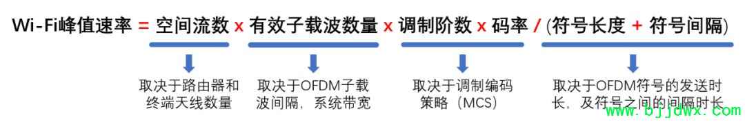

要计算Wi-Fi可以达到的峰值速率,必须用到前文讲到的几点技术:OFDM,MCS,以及MIMO。
OFDM:正交频分多址,把整个系统带宽划分为多个正交的子载波,划分的粒度越细,子载波越多,可同时发送的数据就越多,速率自然也就越高。
此外,OFDM技术最终要把数据打包在一个一个的符号(Symbol)中发送,每个符号花的时间越短,两个符号之间的间隔(Guard Interval,GI)越小,速率也就越高。
MCS:调制编码策略,对速率的影响主要是调制方式和码率这两方面。无线环境越好,可以使用的调制阶数越高,单位时间携带的比特数也就越多,用于检错纠错的冗余比特也就可以少加一些,码率提升,有用数据的发送速率自然也就加快了。
MIMO:也就是通过多根天线,在空间中能同时发送的数据流数。空间流数越多,速率越高。比如,4x4MIMO的理论速率是2x2 MIMO两倍,效果立竿见影。

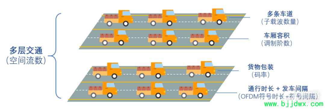

综上,单个频段Wi-Fi的峰值速率可以用下面的公式来计算。跟5G峰值速率的计算类似,上述公式也可以用公路系统来类比。
Wi-Fi 峰值速率计算公式
空间流数相当于多层交通,子载波数量相当于每层公路上的多条车道,调制阶数相当于路上货车的车厢容积,码率相当于给货物增加了包装箱,OFDM符号时长和符号间隔相当于货车在公路的通行时长再加上发车间隔。
Wi-Fi速率和公路运力的类比

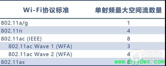

空间流数:随着协议的演进,Wi-Fi能支持的空间流数越来越多,推动峰值速率不断提升。
如下表所示,IEEE制定的802.11ac最多能支持8流,但是Wi-Fi联盟(WFA)在认证的时候,觉得这个能力过于强了,实现起来成本太高,因此就分成了两个阶段:wave 1和wave 2。
各Wi-Fi协议版本支持的空间流数
这两个阶段的能力也比较保守,并未最终实现IEEE的设计能力。Wave 1可支持3流,Wave 2可支持4流。
到了802.11ax,最多可以支持到8流。Wi-Fi联盟将其包装为Wi-Fi 6,也不再搞过渡版本了。但你的路由器到底能支持到几流,还要看厂家具体的实现。

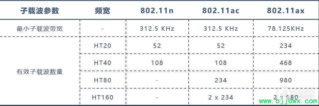

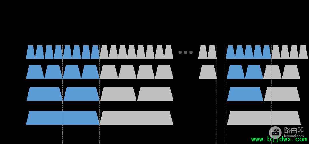

有效子载波数量:802.11系列协议对子载波的划分越来越细,可支持的信道带宽越来越大,这两点促使有效子载波数量不断增加。
如下表所示,802.11n可支持最大40M信道带宽,802.11ac则能支持160M带宽,因此有效子载波数量翻了4倍有余。
各Wi-Fi协议版本支持的载波带宽和有效子载波数量
到了802.11ax,同样最大支持160M信道宽度,但子载波间隔却仅为之前协议的1/4,从而最大支持的子载波数量相比802.11ac又翻了4倍。

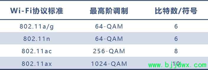

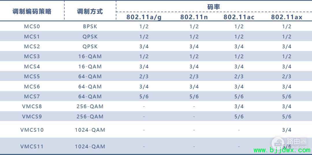

调制阶数:802.11ac最大支持256QAM,调制阶数为8,也就是每个符号可同时携带8个比特的数据。
各Wi-Fi协议版本支持的调制阶数
802.11ax则最大支持到1024QAM,每个符号可同时携带10个比特的数据,比前一代提升了25%。
MCS和码率:协议定义了多种调制方式和码率的组合,就是调制编码策略(Modulation Coding Scheme, MCS)。
各Wi-Fi协议版本支持的MCS
调制阶数越高,码率越高,抗干扰能力也就越差。因此在无线信号强度足够,且干扰很小的时候,高阶MCS才能发挥作用。

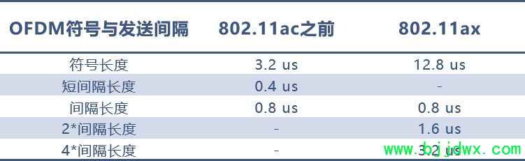

符号长度 + 符号间隔:在802.11ac及以前,单个符号长度3.2微秒,符号间隔是0.8微秒,但也支持0.4微秒。我们计算峰值速率当然用短的间隔,因此802.11ac的符号长度+符号间隔为3.6微秒。
各Wi-Fi协议版本支持的符号长度和符号间隔
到了802.11ax,符号长度成了12.8微秒,间隔长度为至少0.8微秒,两者加起来就是13.6微秒。
这个值虽远高于之前的协议,看似吃了亏,但802.11ax在其他方面非常优秀,速率还是对前辈形成了碾压之势。

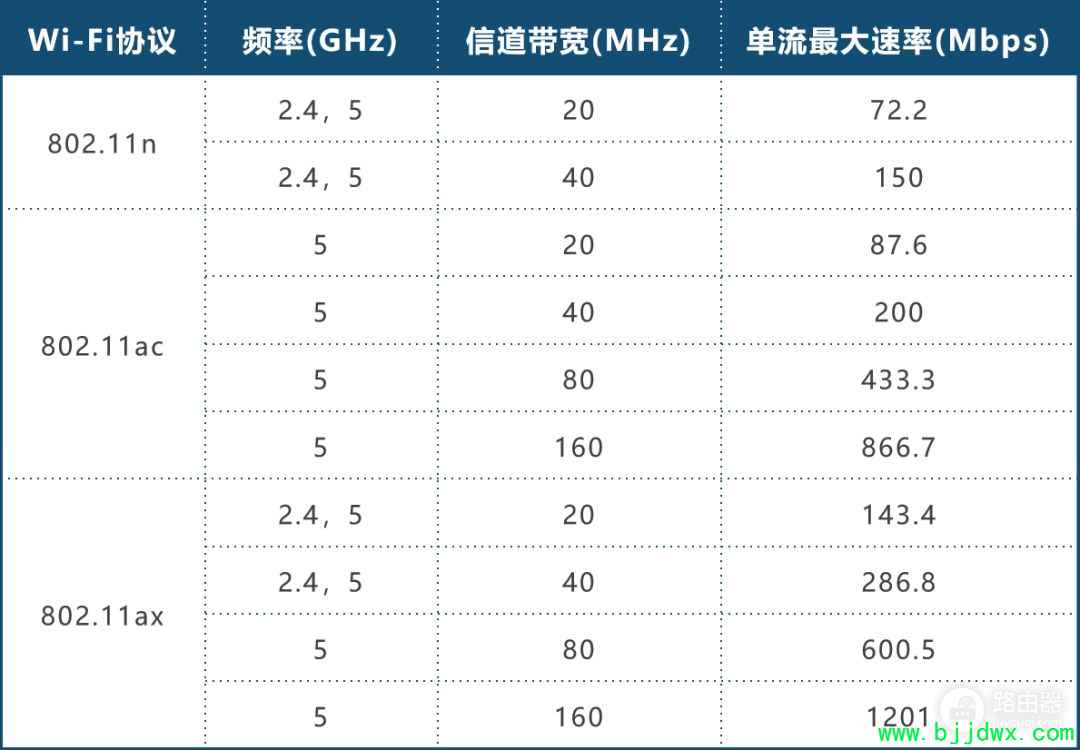

把上述多个表格中的数据带入公式计算,采用该协议可支持的最高阶调试方式及码率,符号间隔使用最小值,先不考虑空间流数,单流的计算结果见下表。
各Wi-Fi协议版本支持的单流速率

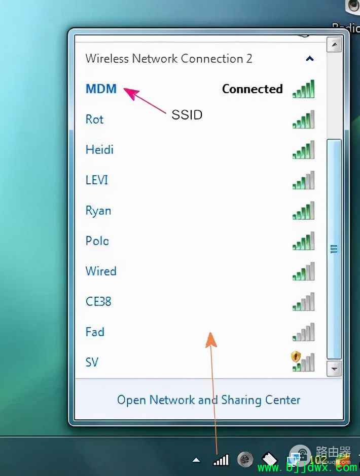

SSID
SSID的全称是Service Set Identifier,翻译成中文就是服务集标识。这个概念看似高大上,其实就是Wi-Fi信号的名称。

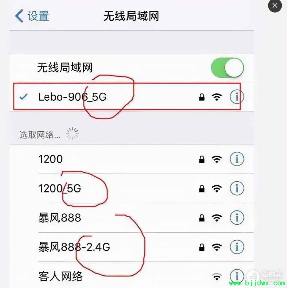

无论在哪里,只要用电脑或者手机一搜,必然能看到一连串的Wi-Fi SSID以及它们的信号强度。这些Wi-Fi信号可以是加密的,也可以是不加密的。
电脑搜到的SSID列表
这就是SSID的核心功能:将一个无线局域网(WLAN)分为几个需要不同身份验证的子网络,每一个子网络都需要独立的身份验证,防止未被授权的用户进入本网络,一般的家庭组网都会设置密码。
SSID名称示意
一般的双频路由器都可以把2.4GHz和5Hz这两个频段分为两个SSID,但这可能会造成困惑,经常出现连接2.4GHz频段的SSID,难以切换到5GHz的情况。因此很多路由器也支持双频合一,系统自动设置信号切换门限,用户无感知。

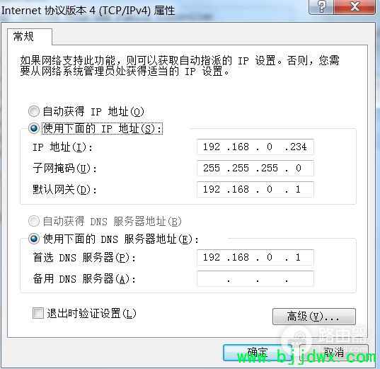

如上图所示,该地址前三段的“192.168.0”为网络前缀,最后一段的“123”为主机地址。最后的主机地址中8位二进制数字的范围是0~255,0和255作为特殊用途,实际可用的范围是1~254。
子网掩码用一连串的1来表示IP地址中哪些位是网络前缀。在上图的例子中,IP地址的前三段24位都是网络前缀,掩码标记为11111111111111111111111100000000(不用数,24个1),同样分为4段再转换为10进制,就是255.255.255.0,也可以附在IP地址的后面,写作192.168.0.123/24。
IP地址和子网掩码设置示意

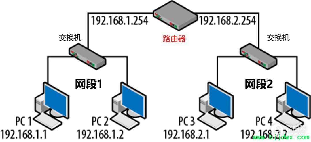

同一网段内部的设备可以相互通信,不同处于网段的设备,需要通过路由器的路由功能进行转发才能互通。家庭网络中的设备不多,在组网时建议尽量让所有设备处于同一网段下,方便相互访问。
网段间通信示意
上图仅用网线连接的PC电脑来作为示例,实际上每个网段都可以通过有线或者无线方式来接入,设备也不限于电脑,手机,音箱,摄像头,门铃等可以联网的设备都是可以的。

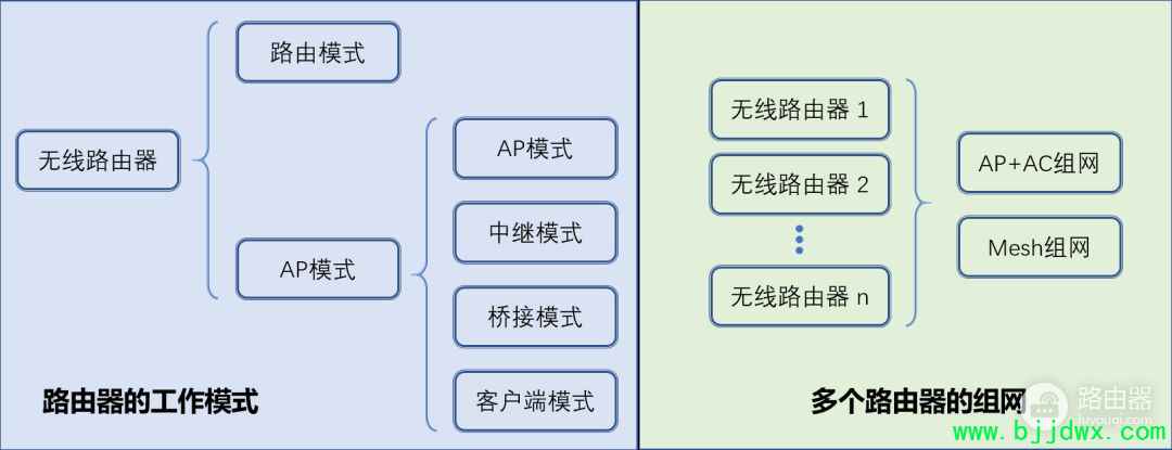

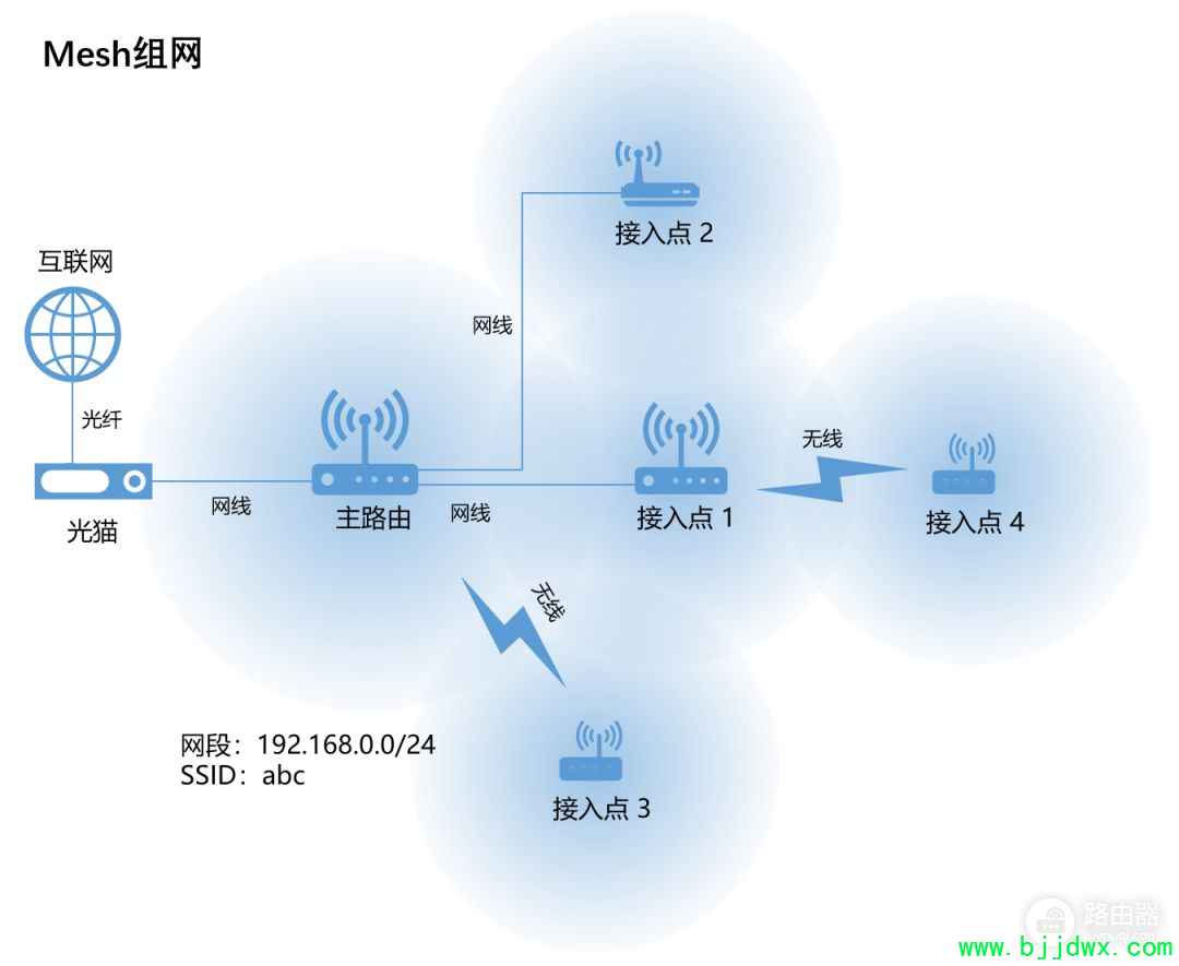

4.2. 路由器的工作模式和组网

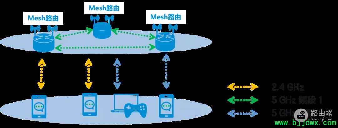

无线路由器的工作模式众多,大体可分为路由模式和AP模式。AP模式又可以细分为AP模式(套娃),中继模式,桥接模式及客户端模式。

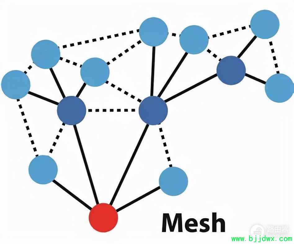

基于这些基本的工作模式,多个路由器之间可以形成AP+AC,以及Mesh这两种组网方式,达到无缝覆盖,自动漫游的效果。
路由器的工作模式和组网示意

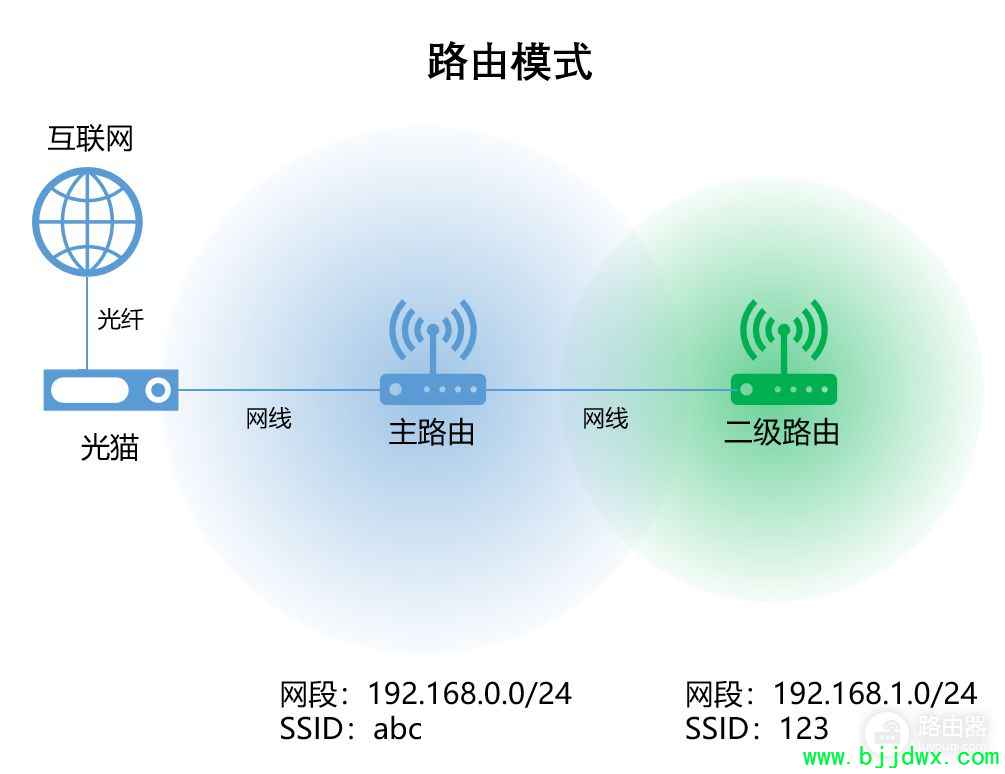

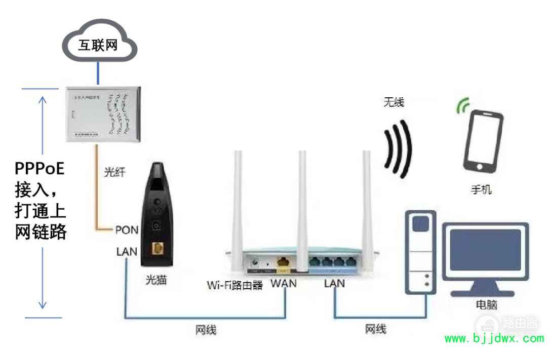

4.2.1 路由模式
绝大多数无线路由器都工作在这种模式之下,同时使用了路由器的无线接入功能和路由功能。
最常见的用法是,路由器WAN口连接入户光猫,并设置PPPoE拨号上网并提供各种路由及安全防护功能。为了熊孩子的未来,上面还可以配置多种上网管控策略,如IP地址,网址,应用访问的限制等。
对应地,路由器的无线接入功能则负责发射Wi-Fi信号组成无线局域网WLAN,进行全屋无线信号覆盖。接入WLAN和连接有线LAN口的多个设备位于同一个局域网内,拥有相同的网段,可以直接进行内网通信。
路由模式示意
此外,还可以把路由器用WAN口和上级路由器的LAN口连接起来,形成二级路由,就可以配置两个网段的内网,以及两个不同的Wi-Fi名称(配成一样的也行)。
这种组网无法实现两个路由器之间的无缝漫游,一个Wi-Fi信号减弱并切换到另一个过程伴随IP地址的变化,网络中断感觉明显。

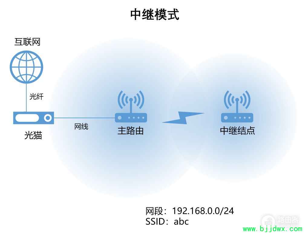

AP模式有3个子模式:AP模式(套娃),中继模式,桥接模式。

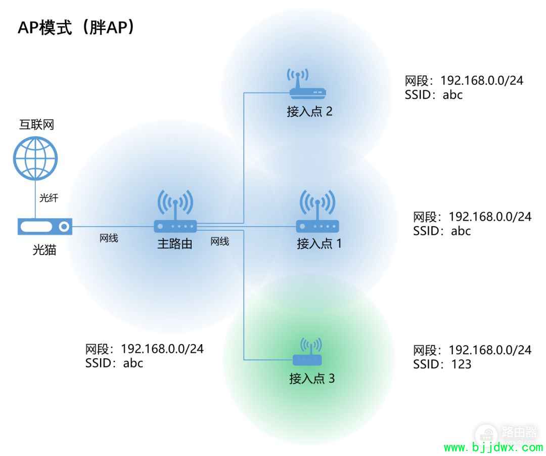

AP模式
启用AP模式的路由器通过网线和上级路由器连接,仅有接入功能作为无线覆盖扩展(用作主力覆盖也可以),路由和DHCP等功能由上级路由器完成。因此接入AP的手机或者电脑和上级路由器处于同一网段,可直接互通。
AP的无线网络名称(SSID)和密码可以独立设置,跟上级路由器的相同或者不同都行。如果Wi-Fi名称的设置不同,两个设备之间肯定是没法无缝漫游的,只能是一个信号太弱断开之后再连另一个,或者手动连接。
就算把这些AP设置为相同的SSID,看似家里只有一个Wi-Fi信号,但实际上AP和主路由的无线信号缺乏交互,配置和管理比较麻烦,也是无法实现无缝漫游的。
AP模式示意
这种组网下的AP功能完善,每个节点都要分别配置,相互独立工作,因此叫做“胖AP(Fat AP)”。
胖AP们虎踞龙盘,没有统一的管理,各自的覆盖之间也无法漫游,在家里数量少了还能凑合用,在商场,机场这些超大空间,需要的AP数量极其庞大,就只能另请高明了。

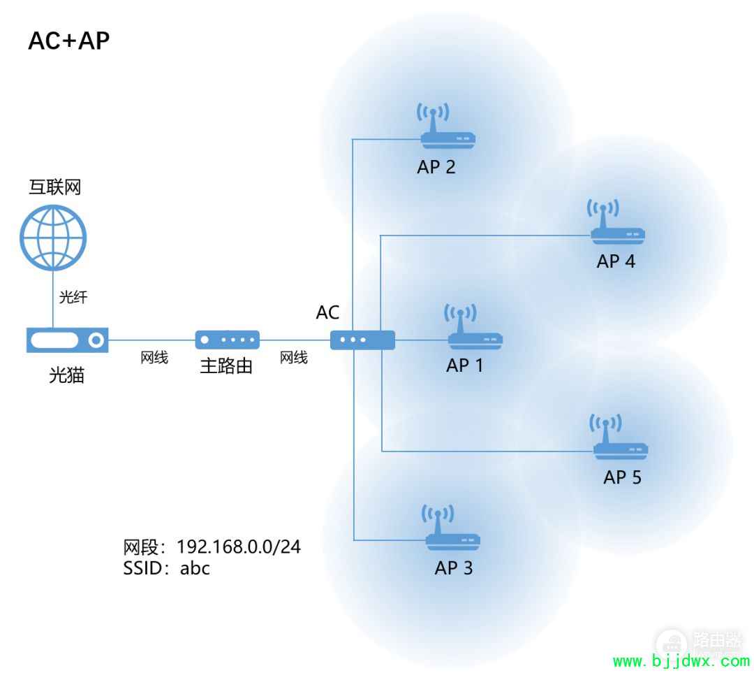

AP+AC组网
既然胖AP不好管理,我们可以把它再进行拆分,只保留最基本的接入功能,将配置管理功能独立出来,组建为一个全新的设备:接入控制器(Access Controller,AC),普遍简称作AC。
AP+AC组网示意
AC负责管理所有的AP,只要在AC上进行统一配置,就可以自动同步到所有的AP节点,并且所有AP的工作状态都可以在AC上进行实时监控,维护起来也非常方便。这种状态的AP只需要好好干活就行,其他啥都不用管,当然也就没啥花花肠子了,因此叫做“瘦AP(Fit AP)”。
更重要的是,通过让AP们支持802.11k/v/r协议,就可以实现AP间的无缝漫游了。

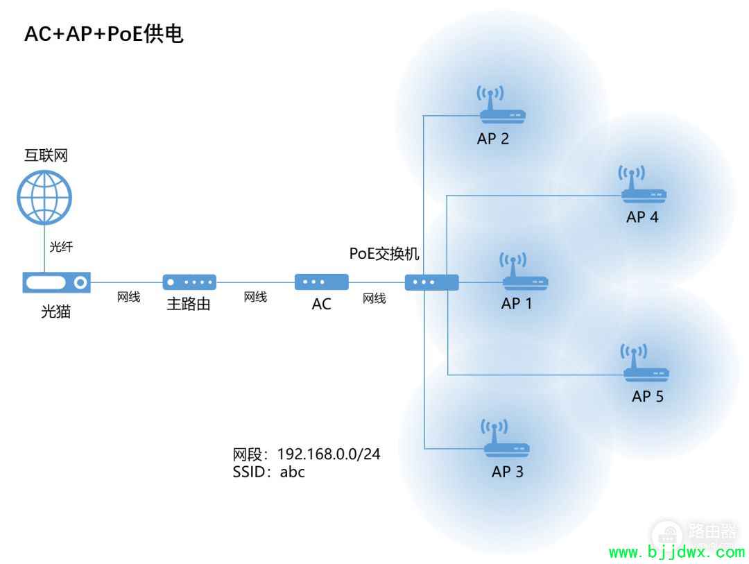

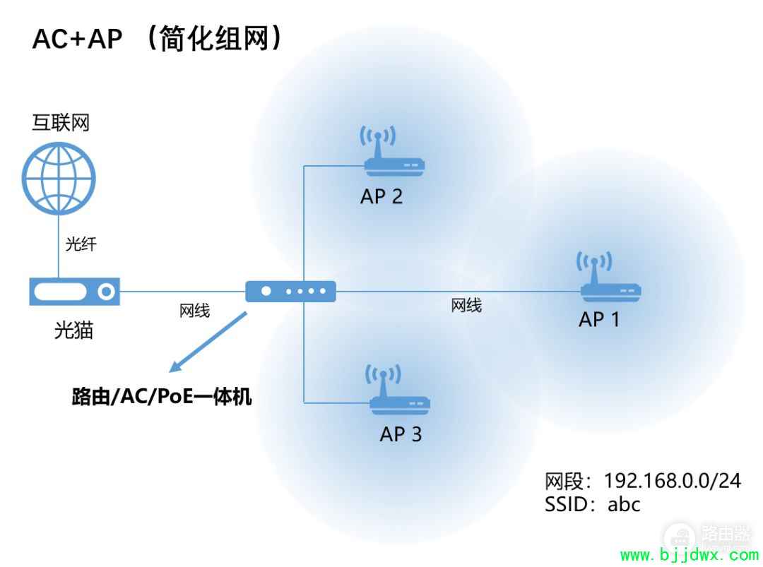

这个方案简直完美啊,还有没有改进空间呢?
我们考虑下,大量的AP要跟AC连接,除了要提前铺设大量的网线之外,还要准备对应的电源给AP供电,这工作量就大了去了。网线本身也是电线么,AP的功耗一般也不高,网线能不能在传数据的同时也把供电的活给干了呢?
还真可以。这种供电方式有专门的协议,叫做PoE(Power over Ethernet,以太网供电),需要交换机等连接设备和AP双方都支持才能正常供电。
AP+AC+PoE供电组网示意
这样一来,我们在AC的后面再接上一个PoE交换机,再把所有等AP换成可以支持PoE的型号,就可以实现PoE供电了,省去了多处拉电源线的烦恼,顿时感觉网络清爽了许多。
然而有人可能要说了,我家就2个房间再加1个客厅,一共3个AP就够了,结果不但要搭上接入主路由器,AC,再来个PoE交换机,不但成本高,连弱电箱都没空间放了!

路由/AC/PoE一体机+AP组网示意
不过商家也针对性地开发了精简的方案,把路由器,AC和PoE交换机合而为一,称之为“路由/AC/PoE一体机”,跟普通的家用交换机大小仿佛,成本也大幅降低。
与此同时,上述方案也将AP也集成在传统的86型网线插座面板内,完全隐藏于无形,却达成了Wi-Fi无缝覆盖,信号强劲的最佳状态。
面板式AP组网示意图
AC+AP的优点显著,但也有缺点。那就是所有的AP都需要使用网线和AC连接,这就要求在装修时就考虑好Wi-Fi组网,并布好网线。如果没有网线可达,就必须考虑其他方案了。

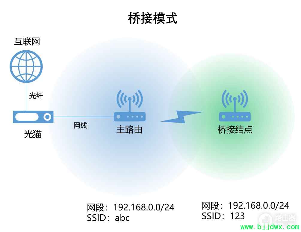

4.2.4 桥接模式
桥接模式和中继模式比较类似,也是在没有网线的情况下,通过无线来连接两个路由器。两者的差异在于:中继模式工作于物理层,不能做任何设置,而桥接模式则工作于数据链路层,可以配置独立的SSID。
桥接模式组网示意
虽说SSID可以不同(也可以配成相同的),但处于桥接模式下的路由器和主路由器的网段是相同的,设备连接之后可以互相访问。
工作中继或者桥接模式的路由器,必须在主路由的覆盖范围内才能放大信号来进行上网。如果在主路由的信号很差的位置,放大之后虽然手机看到的Wi-Fi信号是满格的,但是网速依然很慢甚至可能很不稳定。
并且,主路由是不知道下级中继或者桥接节点的存在的,它们之间也不存在管理和交互的关系,没法进行漫游,只能等待信号过差断开之后手机再重新连接另一个节点。

上网拨号
一般情况下,你在办理家庭宽带时,运营商会为你分配一个账户,具体表现就是一个用户名和密码,这就是你接入互联网的通行证。
路由器上的WAN口用于连接光猫,之后就可以在WAN口配置里,选择上网接入方式。绝大多数情况下,需要选择PPPoE拨号,再输入用户名和密码之后,运营商会给你分配一个IP地址,路由器就成功联网了。
Wi-Fi拨号上网示意图
WAN口的联网方式还有动态IP和静态IP这两种方式,不过国内的运营商基本上是不用的。如果家里有两个以上的路由器组成多级路由的话,就需要设置上述两种方式。

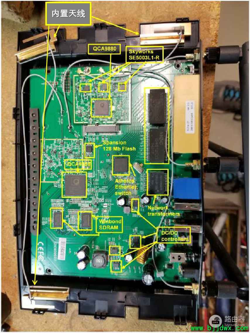

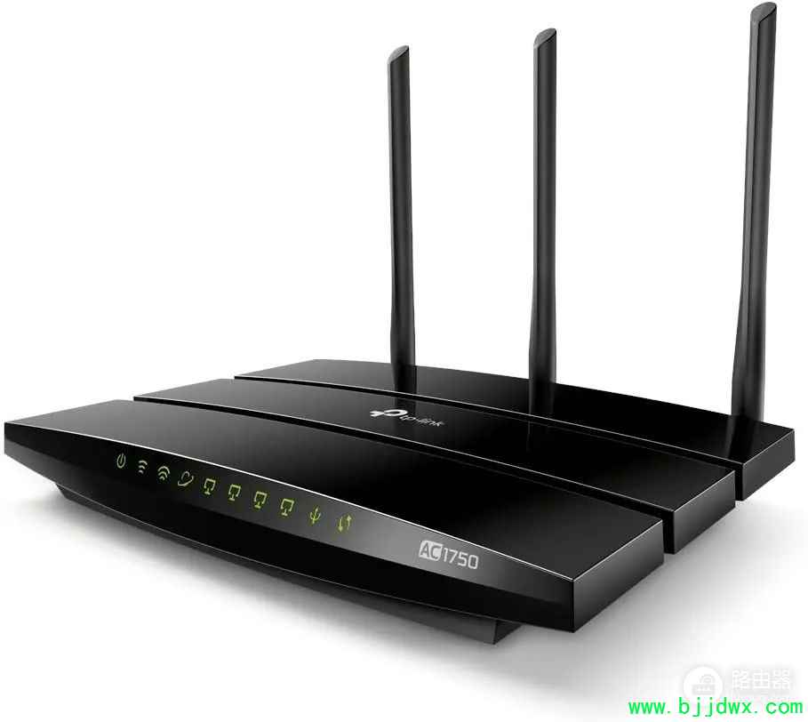

我找到了一张TP-Link某款路由器的架构图,我们可以一起来简单看看这款产品(非广告,这玩意普联也不在国内卖)的里面到底配了些啥。
TP-Link路由器
首先,最中间的是高通的SoC芯片,内部集成了主频为700MHz的CPU,以及2.4GHz频段的无线管理模块,可支持802.11g(Wi-Fi 3),并连接到了3路外置的射频前端模块,也就是说2.4GHz支持3根天线。
路由器设计架构图
从SoC的PCIe总线延伸出去,可以看到另一块支持5GHz频段的无线管理芯片,可支持802.11ac(Wi-Fi 5),也连接到了3路外置的射频前端模块,也就是说5GHz也支持3根天线。
由此可以得出,这是一款支持Wi-Fi 5的双频路由器,两个频段共配置有6根天线,分别都可以支持3x3MIMO,用料还是不错的。
可是,路由器的外部仅仅赫然挺立着3根天线,剩余的3根去了哪里?其实是集成在路由器内部的,人家就是这么低调。
路由器实物拆解
由此可见,靠外置天线数量来推测路由器的能力是很不靠谱的,不迷信八爪鱼看似牛逼的外表,具体性能如何还是要看参数,拆硬件。
