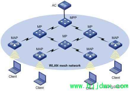

近两年,Mesh组网成为极其热门的技术,这种方式能够方便地扩大无线信号覆盖范围和实现无缝漫游。

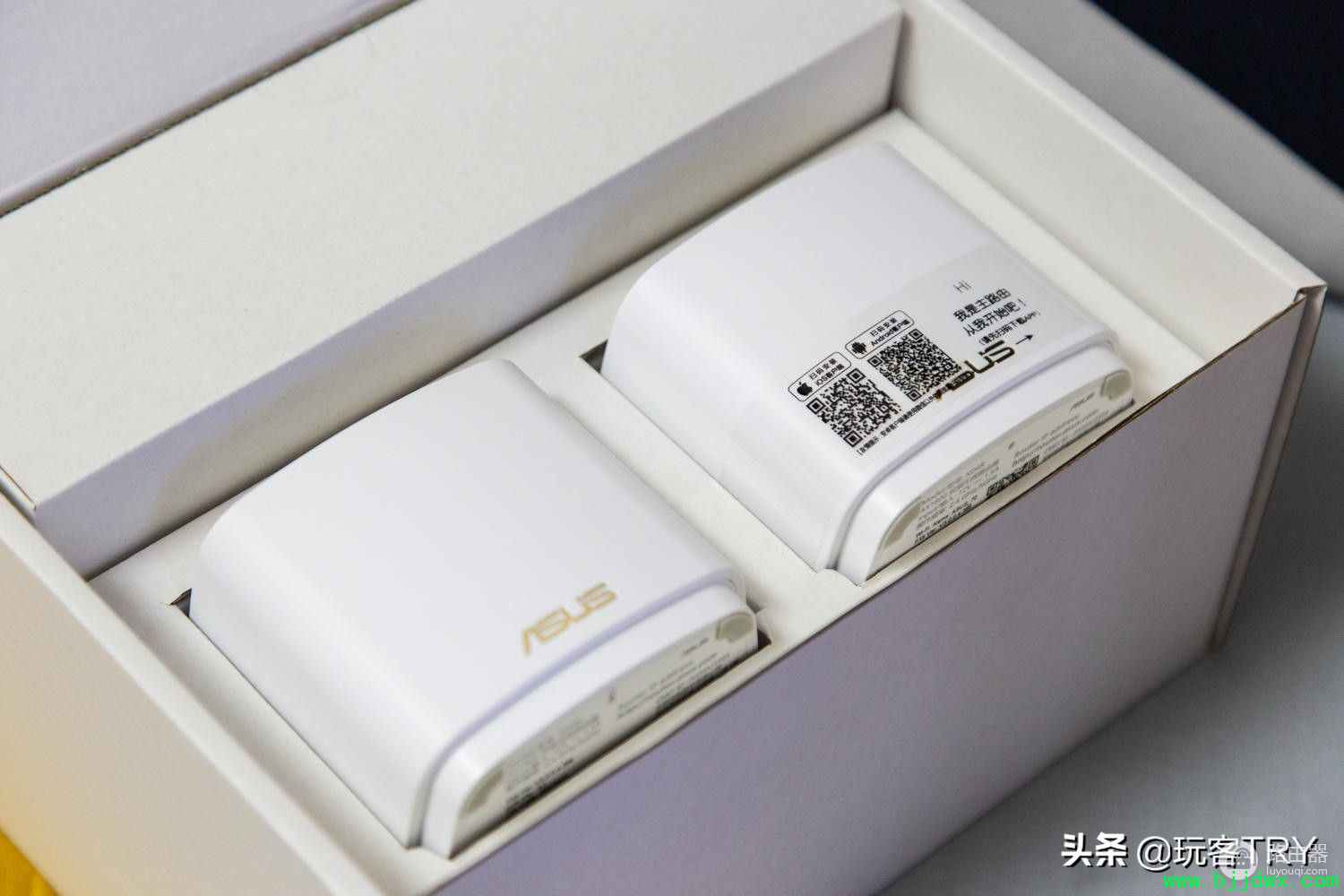

华硕灵耀魔方是2020年Q3上市的一款产品,预售价格899元,现在遇上促销活动799元就能买到一对。虽然是对装,包装盒并不算大。例子背面是路由器的一些介绍和参数。802.11ax模式下,2.4G下速率可达574Mbps,5G下速率可达1201Mbps。从这参数也可看得出,这是一款入门的WIFI 6路由器。

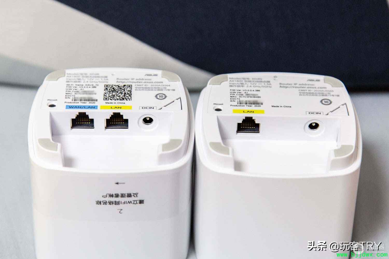

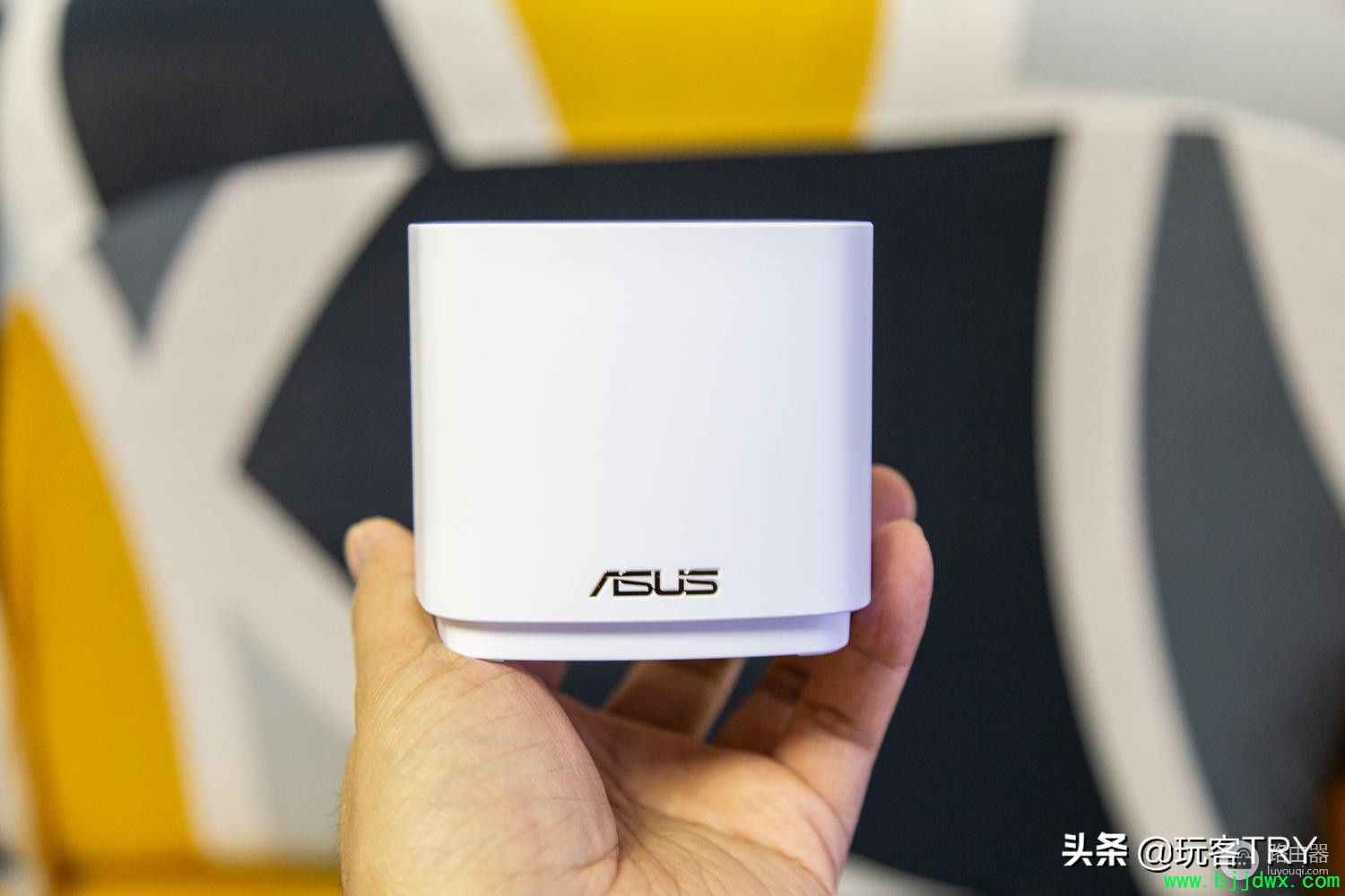

主路由器和节点路由在外观上没有什么不同,四周贴有联网操作步骤的是主路由。两个路由不仅外观上一致,重量也只相差5g。不同之处在于底部,主路由是有1个千兆WAN/LAN接口、1个千兆LAN接口,而节点路由只有一个千兆LAN接口。

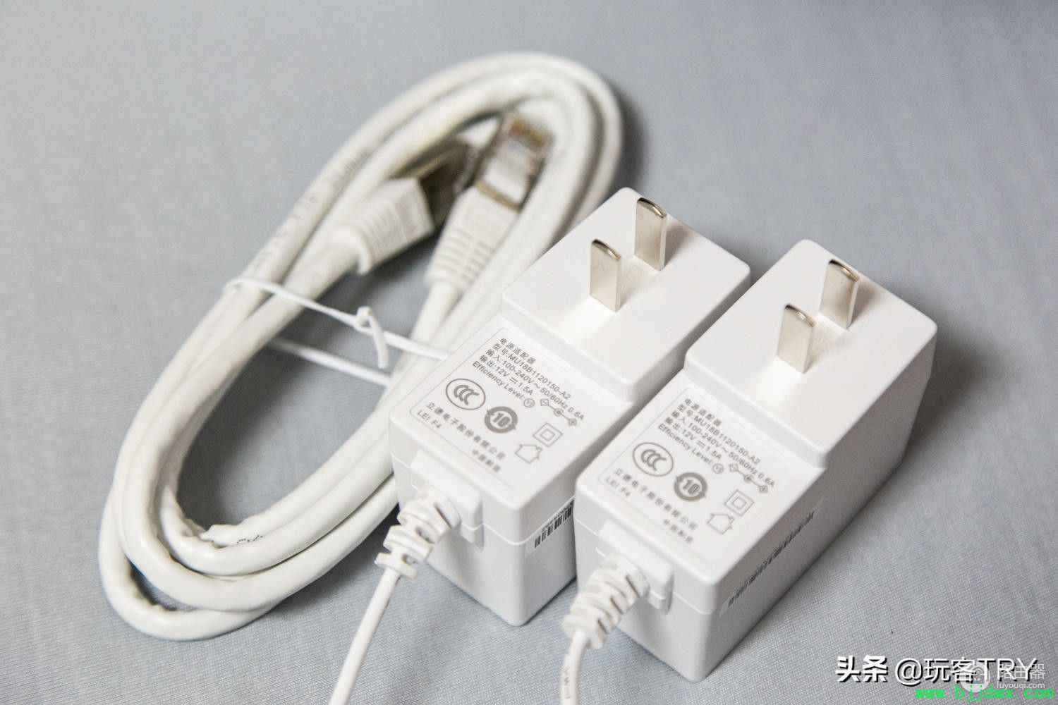

电源选配器是110V~240V自适应的,路由器还附带了一根接头带屏蔽的CAT6网线。

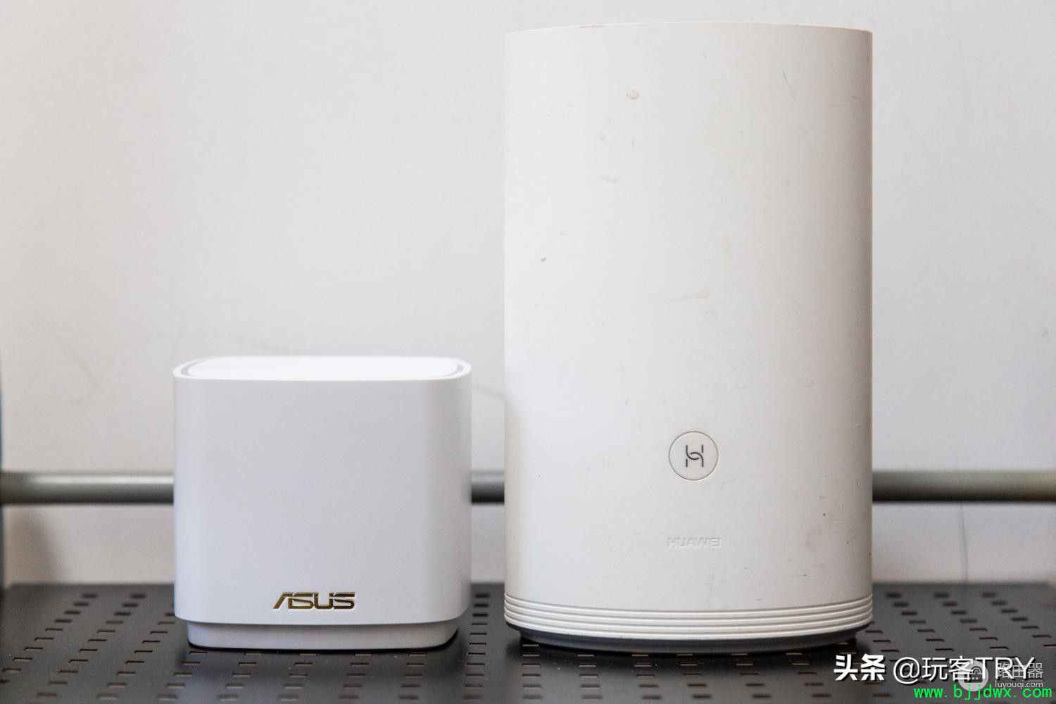

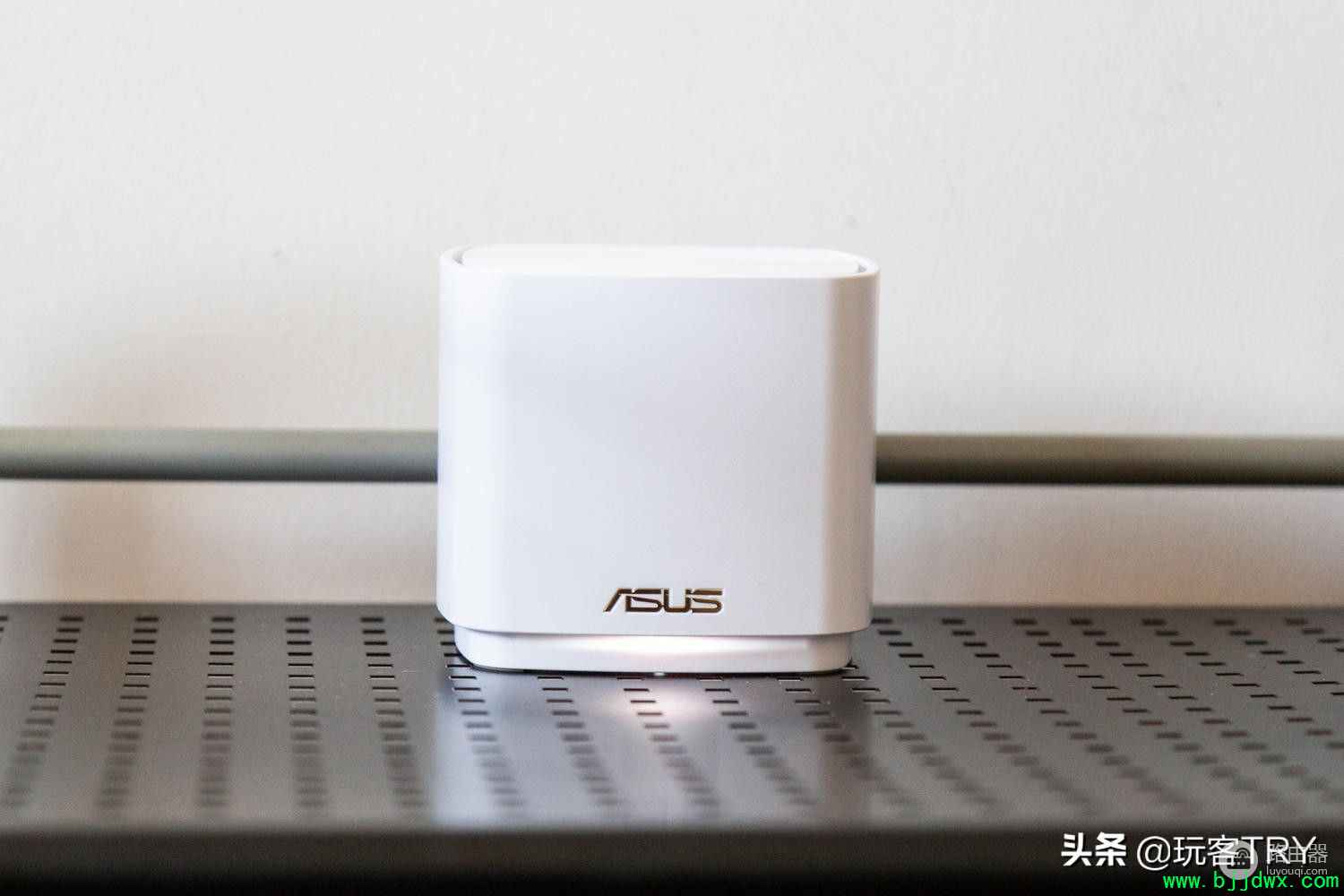

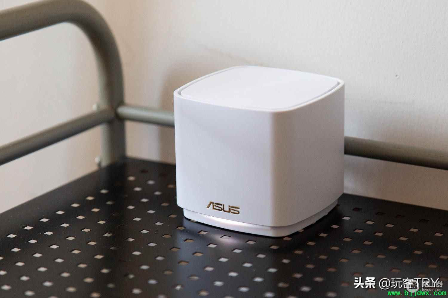

家中之前用的是华为Q2,在没拿到华硕灵耀魔方时,还以为两款都是天线内置设计,体积应该差不多。事实是,华硕灵耀魔方仅为华为Q2主路由的一半大小,拿在手上显得相当迷你。
隐藏式的LED指示灯,避免直射,即使在晚上黑暗环境里也不会过于刺眼。LED指示灯在不同状态下会显示不同颜色,白色常亮表示网络连接正常。网络设置超简单

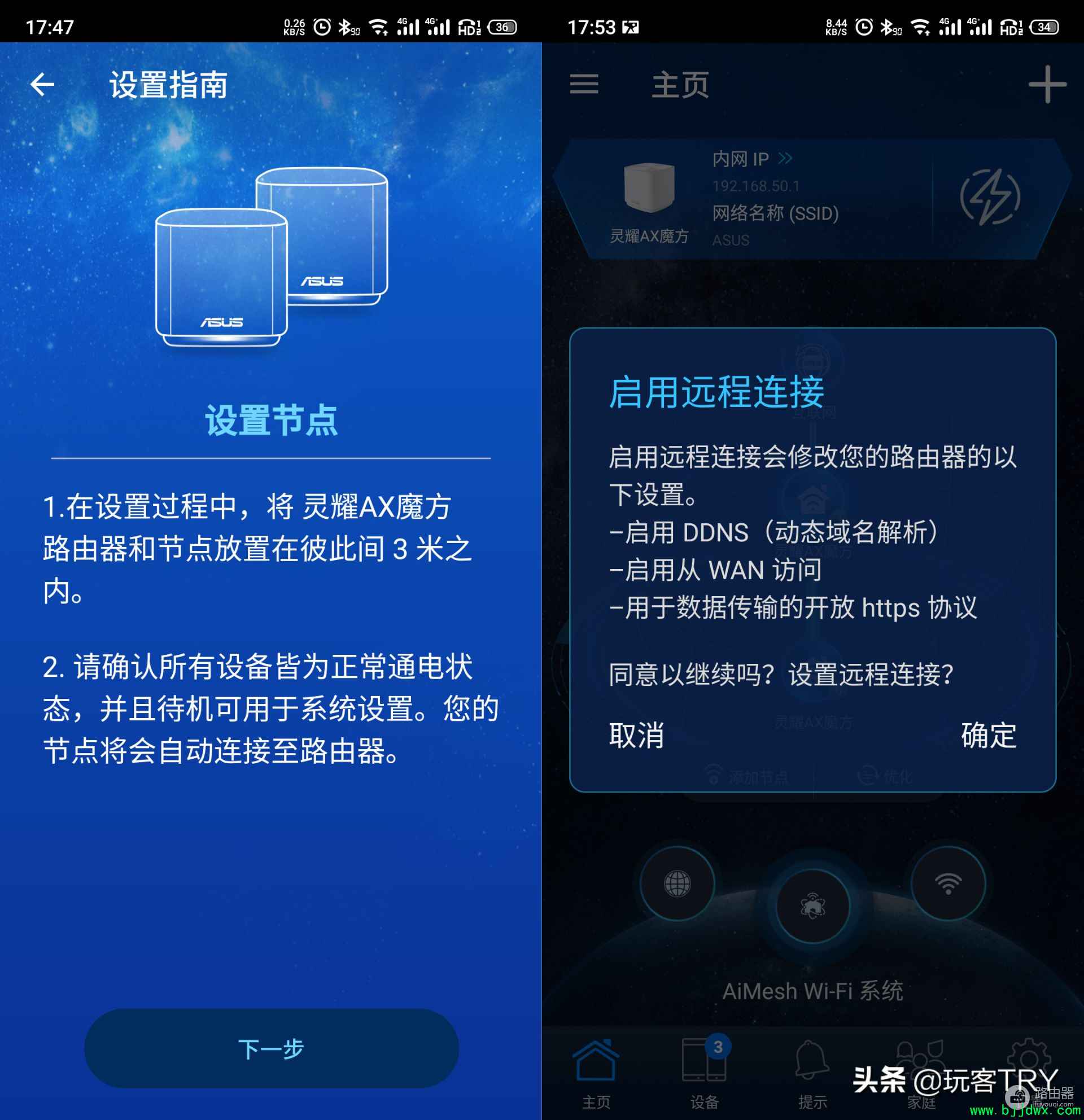

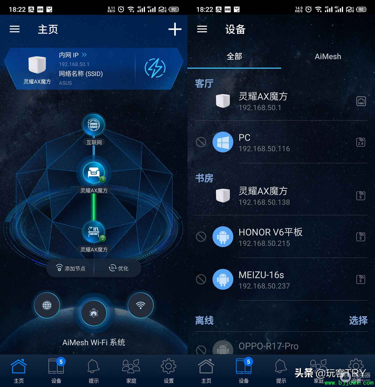

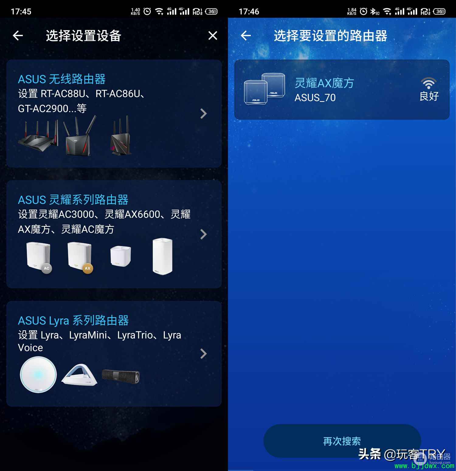

下载华硕路由管理APP,打开蓝牙,选择灵耀系列路由器,就能发现新路由器。
路由器和节点路由器不要离得太远,按步骤操作设置WIFI的用户名、密码,以及路由器的管理帐号,连接就完成。

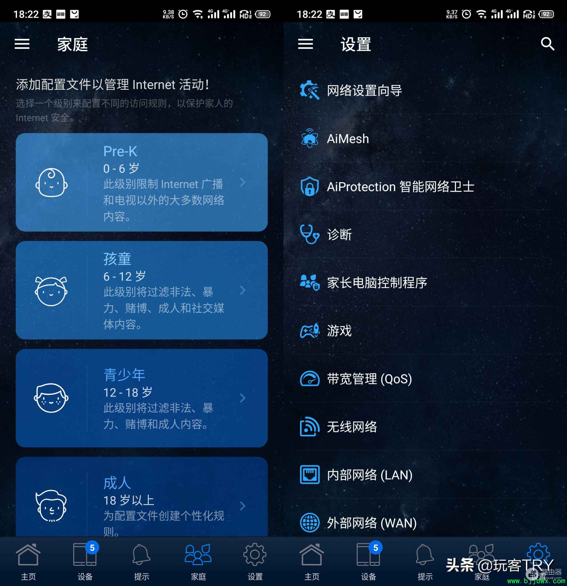

APP界面相当简洁,只有路由器相关的东西,这点我比较喜欢。目前国内的很多厂商为了推广自家的东西,会把商城、其他物联网产品也放在路由器的控制界面,我个人不是很喜欢。通过APP设置接入网络,路由器默认是无线路由模式。每个路由都可以设置摆放位置,连接到网络的设备也会按路由划分显示。
家长控制、网络防 火墙、带宽管理等基本功能在APP里都可以直接设置。相对来说,比较简单。需要注意的是相关的一些插件是需要通过第三方应用商店下载,而某些应用商城里是没有这些插件的,比如我用的魅族应用商城就没有,华为应用商城就有。信号有点差?只是还没被开发

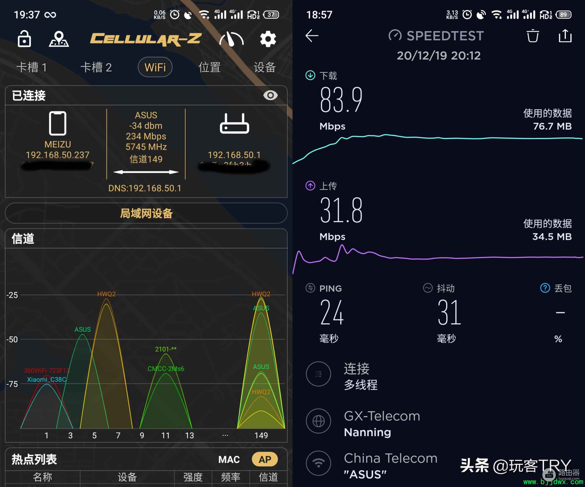

先说下我家网络使用环境。房子是精装修,光纤入户箱在进门右侧位置,只有一条接到客厅电视墙的网线。家中宽带是200M的,因为还要使用IPTV,所以这条线被分接了IPTV和网络,只能达到百兆!电视墙后面就是承重墙,WIFI信号穿两堵墙后衰减得有多厉害不言而喻。原来使用的华为Q2套装是通过电力线传输,子路由放在主卧,勉强可以覆盖全屋,但稳定性堪忧不是很好。
当时用软件测试时,我都不敢相信这结果!我把华硕灵耀魔方放在光纤入户箱,但是打开了箱子的门,就蹲在路由器旁边,信号和速度竟然不好???下载速度甚至百兆都不到。

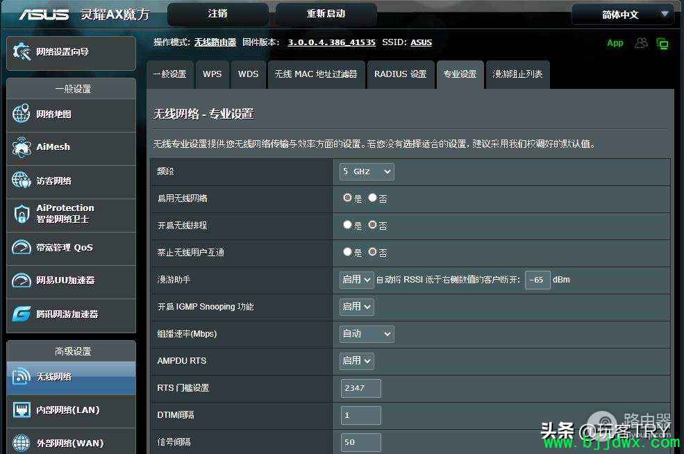

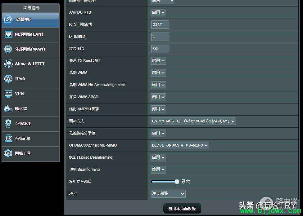

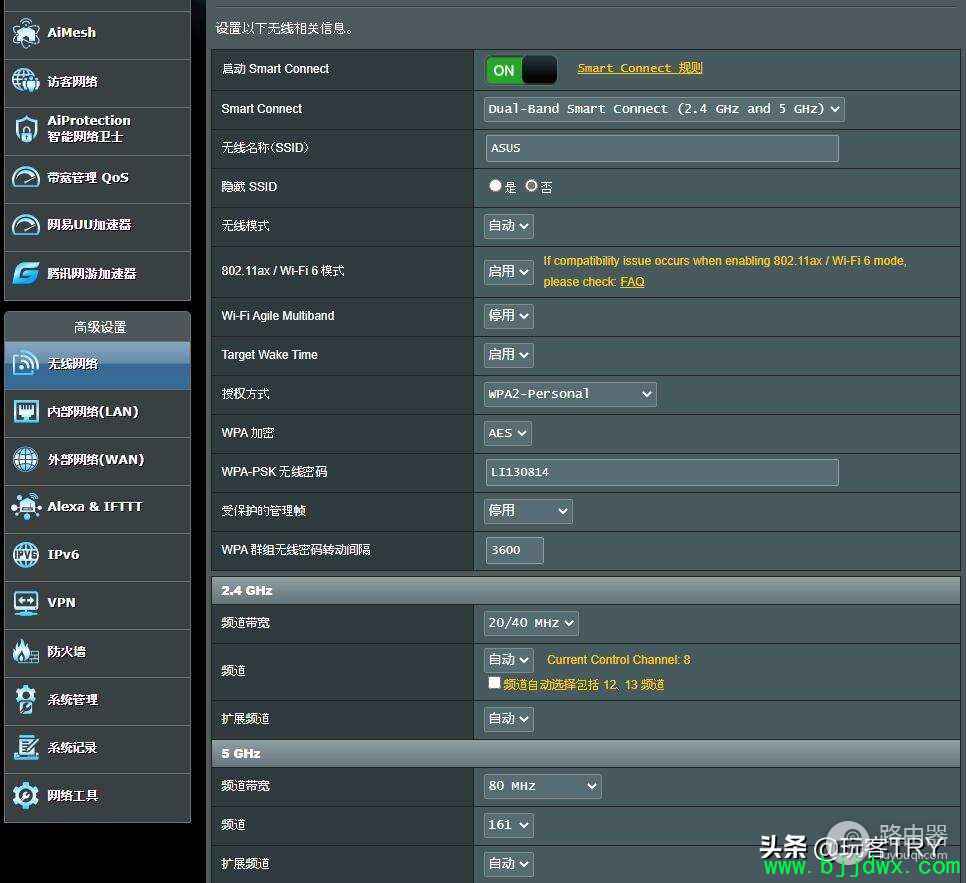

通过WEB GUI进入网页端的设置界面,发现路由器的发射功率默认值居然调到最小!立马改成最大功率,并且把地区设置成澳大利亚。

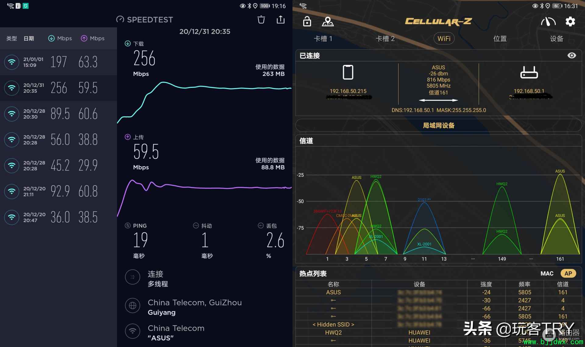

另外,再把5G频道带宽设置成80 MHZ,频道固定在161。
修改设置过后,表现完全不同了。5G信号比华为Q2子母套装强了不少,下载速度也跑满宽带了——嗯嗯,这只是正常表现。
如果使用了多个节点,为了更好地保证速度和无缝切换,可以把漫游助手里的 RSSI 值设置设置小一点,信号间隔从默认的100改成50。

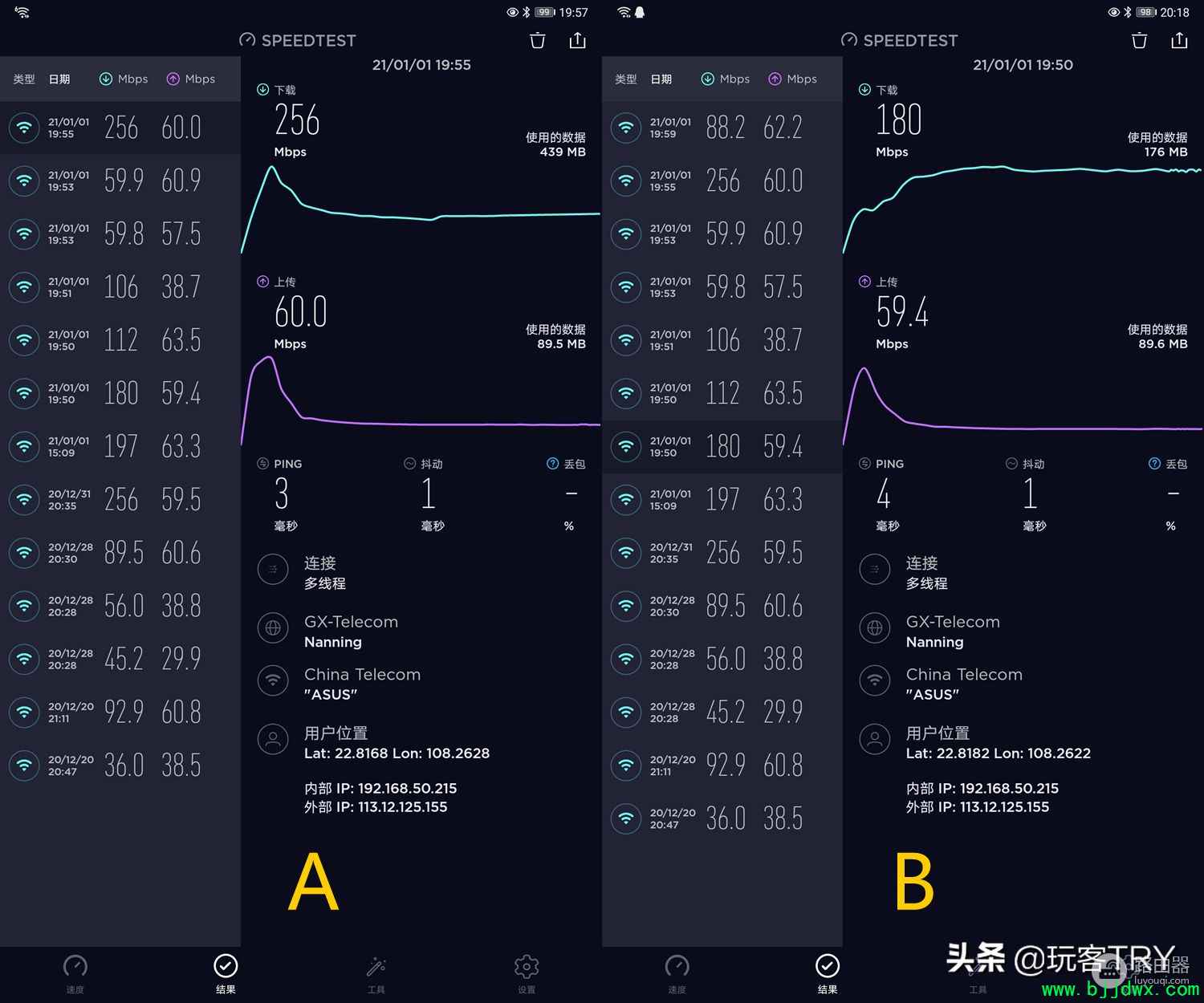

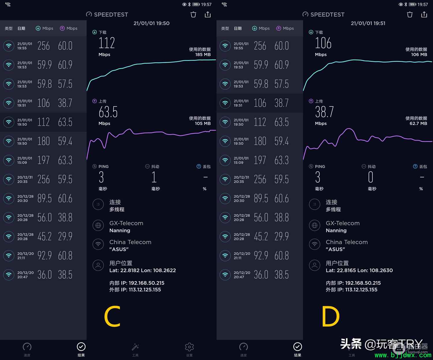

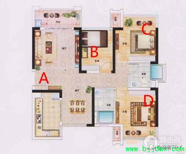

看到有人说AiMesh加一个节点速度就减半,测试了下。A是主路由无遮挡时候的下行速率,256Mbps,PING是3毫秒。B是节点路由,和主路由相隔5米左右,隔了一道承重墙,下行速率180Mbps,PING是4毫秒。这个传输效果我觉得不错了。
C和D都是连接节点路由后测得的速率,C和节点路由也是隔着一道承重墙,D相当于隔着两道普通墙。作为对比的是,华为Q2在同样位置PING明显大得多,这也是电力传输的不足。结语
