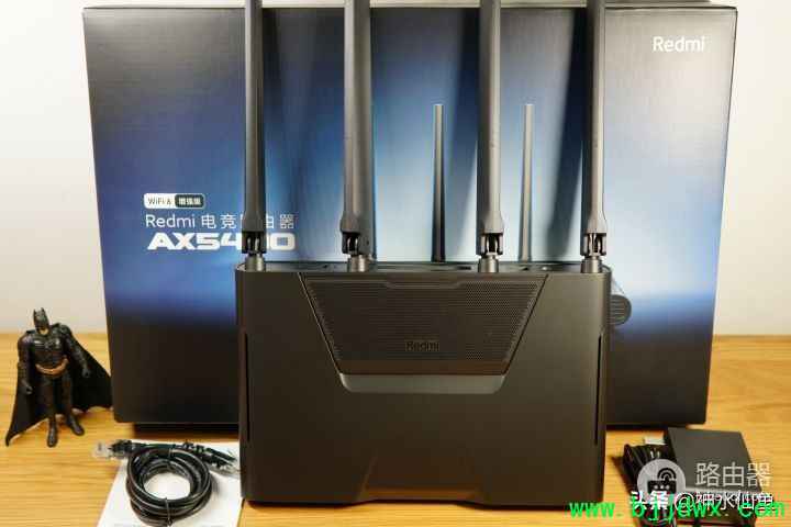

红米AX5400路由器外包装主视觉为蓝色,设计简洁。
AX5400是终端WIFI6的主流配置,意味着2.4G和5G双频5400M最高吞吐速率(574M+4804M,实际5378M);
电竞路由器的宣传口号,明显是在向游戏玩家示好。
外包装

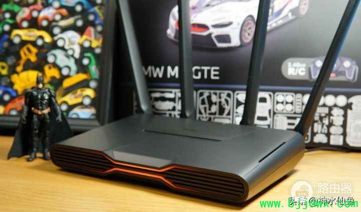

红米AX5400相较于小米AX3600和AX6000两位前辈,造型上回归了传统路由器的扁平式外观。
路由器的顶部,有一块倒梯形状的网状金属盖,即是散热,也是造型设计。
红米Logo的下方,还隐藏着一排状态指示灯。
物品清单

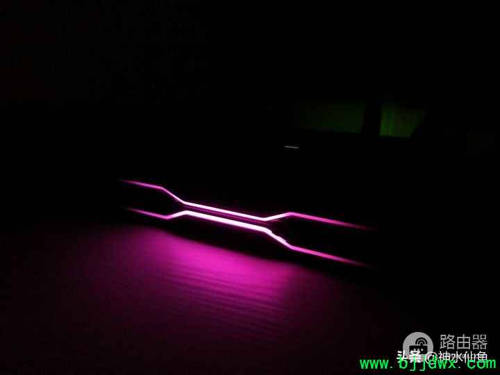

AX5400前脸的造型非常具有辨识度。进气栅格搭配上RGB灯带,运动感十足,确实有几分电竞的意思。
(如果用户不喜欢“光污染”,APP中也提供了关闭选项)
前脸RGB灯

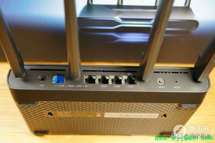

路由器的各种接口,全部放在了背面。
除了电源接口,MESH按钮和RESET孔外,重点介绍下有线网口:2.5G和LAN1千兆口为WAN/LAN自适应网口;LAN2和LAN3千兆口支持链路聚合,比较适合接群晖920+等NAS增加带宽;LAN4千兆口为游戏专用网口,QOS优先保障(AP模式下无效);
大家比较关心的:红米AX5400没有AX6000上的千兆网口总带宽1G瓶颈。
背面接口
红米AX5400只配有4条天线,其中中间2条为2.4/5G共用天线,其余两条为5G独立天线。
整体来说,红米AX5400外观造型长在我的审美点上,既没有蜘蛛腿般的天线,也没有夸张的造型喧宾夺主,RGB灯的点缀也是恰到好处。1.2 配置篇

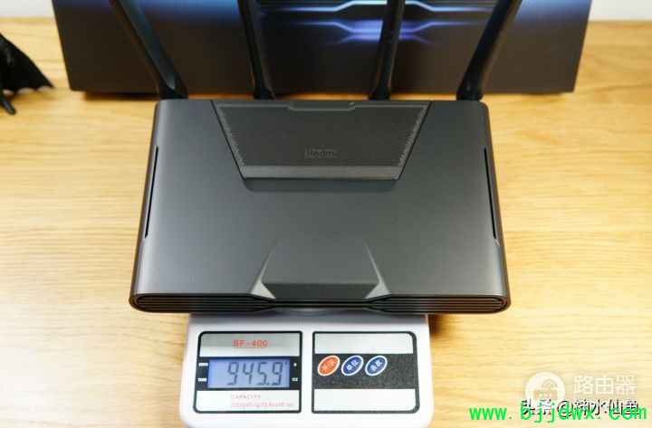

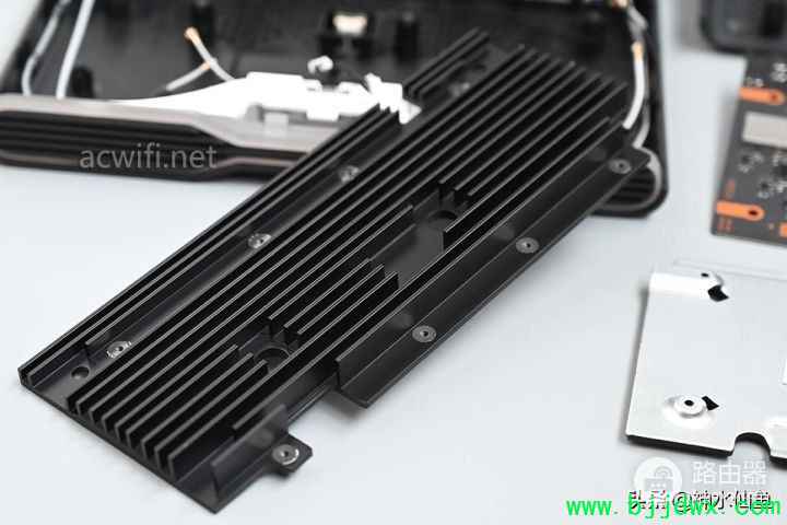

红米AX5400可能是500-600元价位中最重的路由器,重量高达946克。
一般这个价位的路由器都只有600多克。路由器重量越大,散热片就用的越多,运行也就更稳定。
重量
搜了下拆机图,铝制的散热片确实很厚:
散热片拆机图,图来自ACWIFI网

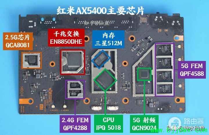

AX5400 CPU使用高通IPQ5018CPU。
这款CPU几乎是所有中端WIFI6路由器都采用的标准方案,A53架构,1.0Ghz双核,同时内置了2.4G射频芯片,最高速率574Mb。
5G射频芯片采用高通QCN9024,支持160M频宽和4096QAM调制,性能略差于QCN9074。
AX5400主要芯片

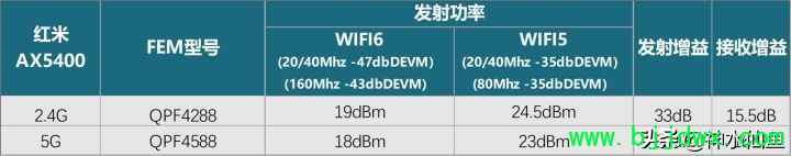

红米AX5400上共使用了6颗FEM,全部来自Qorvo公司。
5G频段使用4颗QPF 4588FEM芯片,2.4G采用2颗4288芯片,FEM芯片的详细放大能力见下表:
QPF4288/4588
这套FEM芯片组合同样使用在小米的AX6000和TP-LINK的XDR5480:
2.5G网口交换芯片采用与AX6000一样的高通QCA8081,拥有一组SerDes,在MAC层可以工作在1.25 G SGMII 或者3.125G SGMII+;
千兆网口交换芯片采用创发科技(联发科子公司)的EN8850DHE,5口交换芯片,拥有两组3.125G SGMII+;
正是因为红米AX5400更换了千兆网口交换芯片,所以才解决了小米AX6000上千兆网口总带宽只有1G的瓶颈!

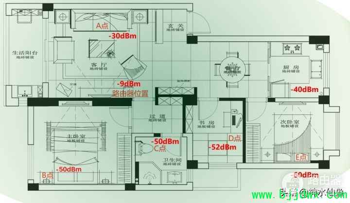

接下应该是大家最关注的信号与速率测试。2、信号与速率测试2.1 测试准备测试场景:房子100平米普通商品房;测试终端:iPhone 13Pro(WIFI6)、8P(WIFI5)、ThinkPad X13(AX200 WIFI6);测试服务器:内网NAS服务器自建SpeedTest,2.5G局域网;测试方法:房子内固定5个常用点测试,记录平均电平、速率和时延;发射功率:均采用穿墙模式,都以固件允许的最大功率测试;测试数据:数据测试3-5次,取平均值。

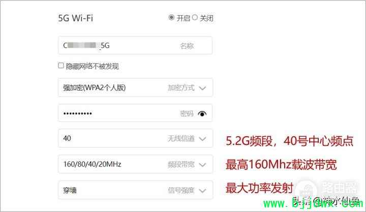

测试时,5G频段使用5.2Ghz的40号信道作为中心频点,开启160Mhz载波带宽。
射频信息

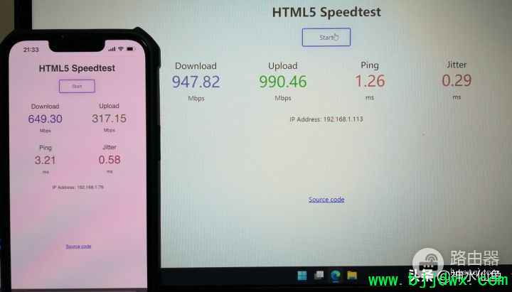

在一个千兆LAN口接一台笔记本电脑,iPhone 13Pro连接WIFI,两台设备同时做上传/下载测试,测得速率之和为1307/1596Mbps:
2.5G网口测试2.3 红米AX5400无线信号与速率表现
路由器放置在客厅电视柜,三面无遮挡,离地距离约45厘米。
从AX200无线网卡的打点图来看,AX5400的信号表现较为优秀:
信号覆盖打点图
在距离路由器位置最远,且隔了2堵墙2个衣柜的E点,仍然能稳定在-60dBm:
稳定在-60dBm左右

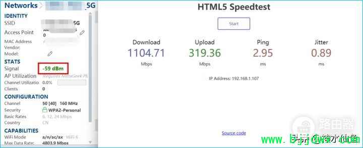

值得欣慰的是,在最远的E点,-60dBm信号强度下,仍能测到1101/319的峰值速率:
E点速率

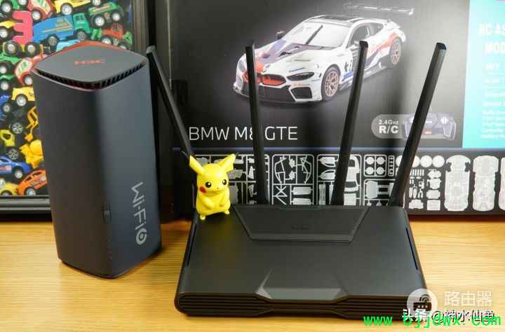

那么红米AX5400这样信号和速率表现,跟600元价位战斗力极强的华三BX54比,孰强孰弱呢?3、红米AX5400 VS 华三BX54
华三BX54是我之前一直在使用的路由器,京东售价699,信号、速率、稳定各方面都非常优秀,除了没有2.5G网口。
AX5400 VS BX543.1 华三BX54路由器简介

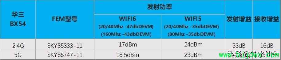

BX54同样是5400Mb总带宽,CPU也采用IPQ5018,5G射频芯片则采用QCN9074,定位上高于AX5400的9024;
在FEM芯片上,BX54采用的是SkyWorks的方案,2.4/5G分别采用SKY85331/SKY85747,同样也都属于高功率前端放大芯片,详细参数如下:
BX54 FEM芯片能力
整体来说,华三BX54的5G前端放大芯片能力略微强于AX5400,而2.4G则略逊色一筹;

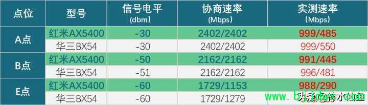

首先来看使用笔记本电脑AX200网卡测试时的对比情况(限速1Gb),:
AX200
从上面的表格中可以看出,A、B、E三个点位,两台路由器整体速率还是比较接近的,下行速率都能跑到近千兆,打了个平手;
而上行速率红米AX5400整体落后BX54约10%左右。

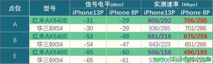

再来看iPhone 13P(WIFI6@80Mhz)和iPhone 8P(WIFI5@80Mhz)的测试情况:
手机对比测试情况
两台路由器在三个点位信号强度基本接近,在A点和B点,上下行速率基本打成平手;
在距离最远,且隔了两堵墙和2个衣柜的E点,红米AX5400上下行速率均落后BX54约6%,差距不大。3.3 速率测试小结
尽管红米AX5400使用的射频芯片和5G FEM都要略差于华三BX54,但在实际测试中,差距并不明显。
如果你正在使用2.5G内网,配合上2402Mb的WIFI6 协商速率,收益会更大;
如果只使用千兆内网,两款路由器在-60dBm以内基本都差不多,但信号弱于-60dBm后,华三BX54的优势开始凸显,在边缘场强下的性能AX5400不敌BX54;

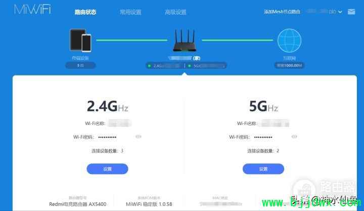

小米/红米路由器的固件也是基于OpenWRT lite版本进行开发的,因此相较于华硕或者完整OpenWRT固件,可玩性就一般了。
红米AX5400固件
红米AX5400目前使用的固件版本是1.0.58版,固件界面和逻辑与小米路由器一致,因此也能与小米路由器一起组MESH;

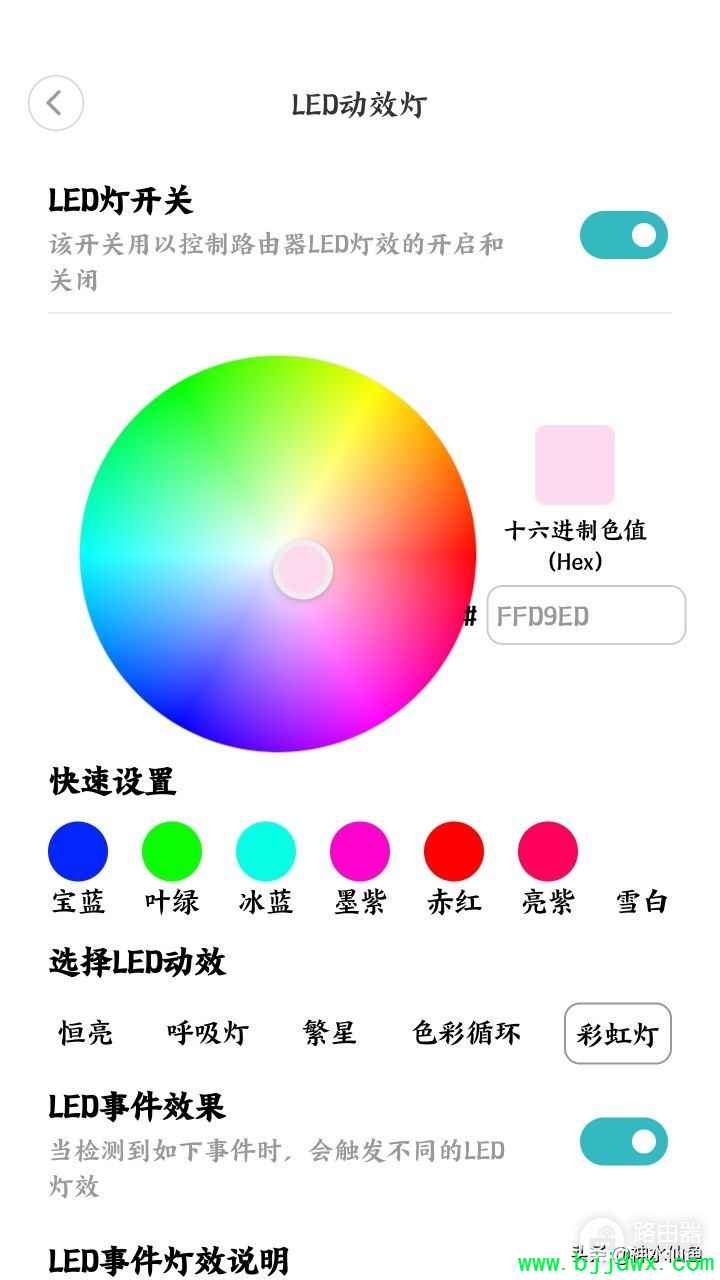

AX5400的状态指示灯和RGB灯带的开关都在米家APP上,支持多种灯效:
LED控制
个人感觉效果还是可以的。当然,不喜欢光污染的朋友可以关掉灯效。
led灯效
AX5400的状态指示灯是可以设置定时开关的,但是RGB灯只能开关。
期待后期固件更新中可以增加RGB灯的定时开关。
