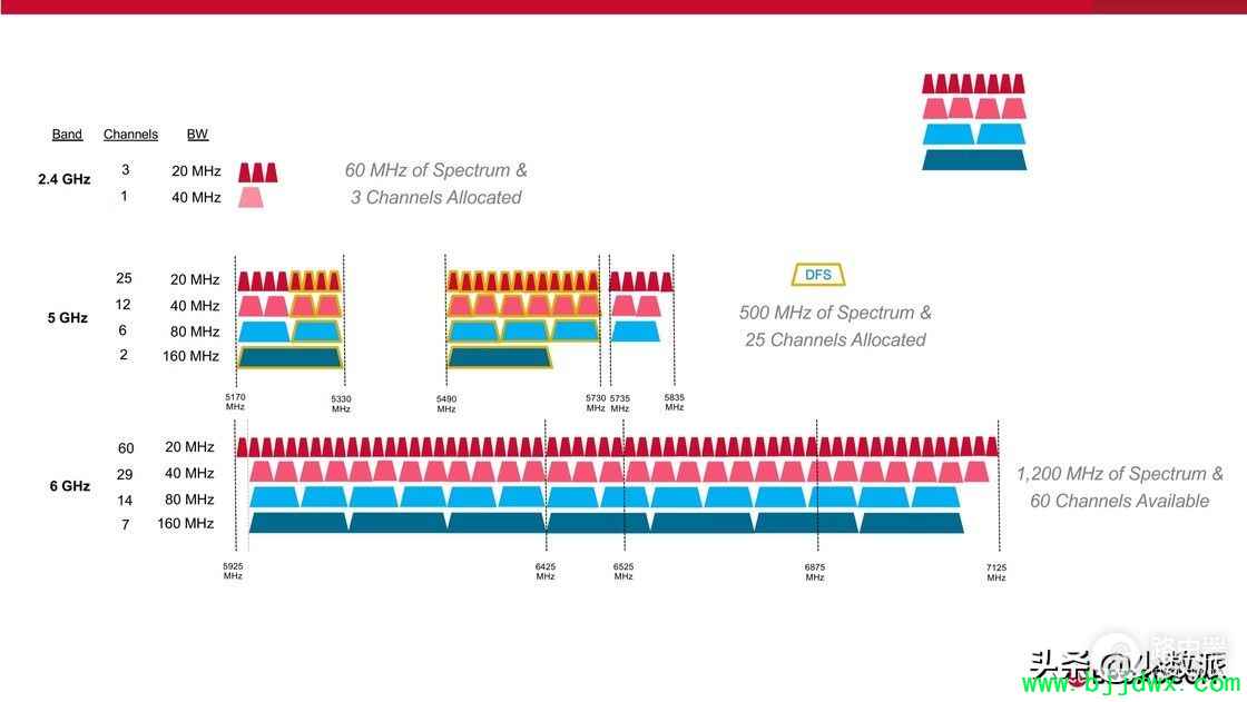

Wi-Fi 信号的传输依赖于一定频率的无线电波。目前 Wi-Fi 6 协议中支持三种频段的无线信号,而 Wi-Fi 6E 协议则多支持一种 6GHz 的高频无线电波:2.4GHz:2.4GHz 频段在 IEEE 802.11a 中就得到了应用,由于频率较低,2.4GHz 可以获得不错的覆盖范围。值得注意的是 2.4GHz 仅有 Wi-Fi 4 和 Wi-Fi 6 协议支持。5.2GHz/5.8GHz:这两个频段一般统称为 5GHz,也是目前最常用的高速 Wi-Fi 频率,相比 2.4GHz,5GHz 覆盖面积大幅度降低,但速度提升巨大且有更大的频率范围,干扰也更少。6GHz:6GHz 是 Wi-Fi 6E 标准下新划分给 Wi-Fi 的频率,相比于 5GHz,Wi-Fi 6E 协议下的 6GHz 频段并没有速度提升,但是增加了大量的频段,减少了同频干扰,覆盖面积相较于 5GHz 略有下降。
频率越高,单位时间无线电波负载的信息量就越大,因此速度也就越快,相同频宽下 5GHz 的理论速率相较于 2.4GHz 约有一倍的提升。频宽和 MIMO
2.4GHz 和 5GHz 不仅在频率上会产生速度差异,所能使用的频宽宽度也有差异。
频宽(Bandwidth)指信号所占据的 频带 宽度。这里可以简单的把频宽想象成高速公路的车道数量,车道数量越多,单位时间可以行驶的流量也就越大。
2.4GHz 仅支持 20Mhz 与 40MHz 的频宽,而在 5GHz/6GHz 下,则能额外支持更大的 80Mhz 和160Mhz(160Mhz 仅有 5.2 GHz 支持);频宽和理论速度呈线性增长,频宽越宽理论速率越大。

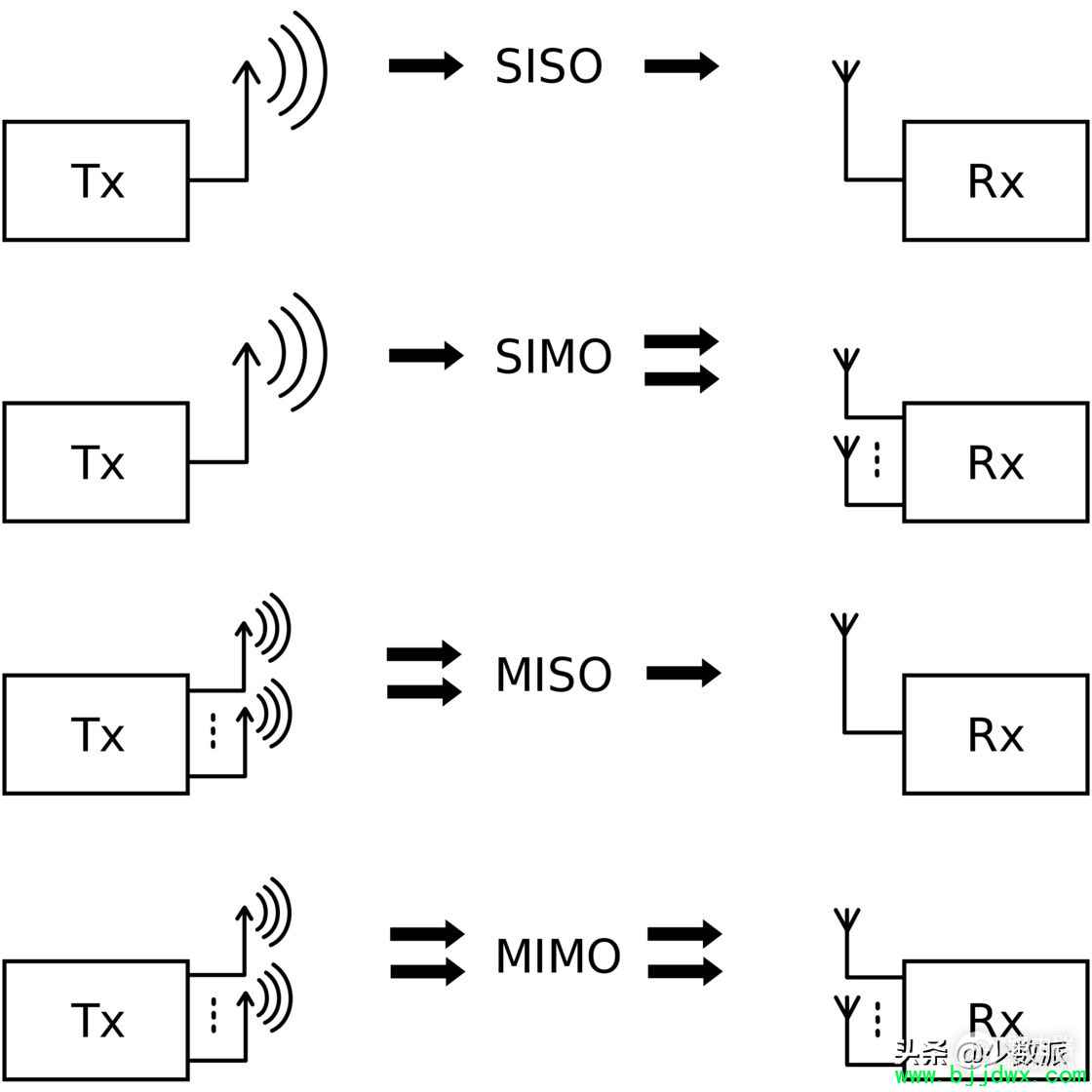

MIMO 理解起来相对复杂,但是可以简单的想像成成天线数量,Wi-Fi 技术中,每一条天线都可以负责一个链路的数据传输,当天线越多传输速率也就越快。和频宽一样,大家不妨把 MIMO 想象成「立体」的车道,天线数量的翻倍也会带来 Wi-Fi 速度吞吐量的翻倍。

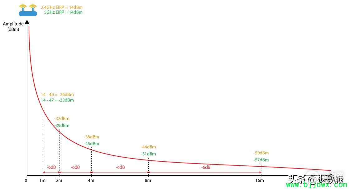

信号强度也是影响实际 Wi-Fi 速度的重要原因之一,我们的终端接收到的信号也和 EIRP 一样都以对数单位 dBm 表示,不过因为实际接收到的信号折损很大,一般在 AP 周围一米以内(无遮挡)可以接受到 -30 ~ -25 dBm 的 5GHz 信号。
在空间中可以参考下图:

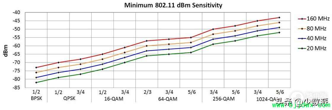

而无线网络的频宽和调制技术的敏感程度如下:

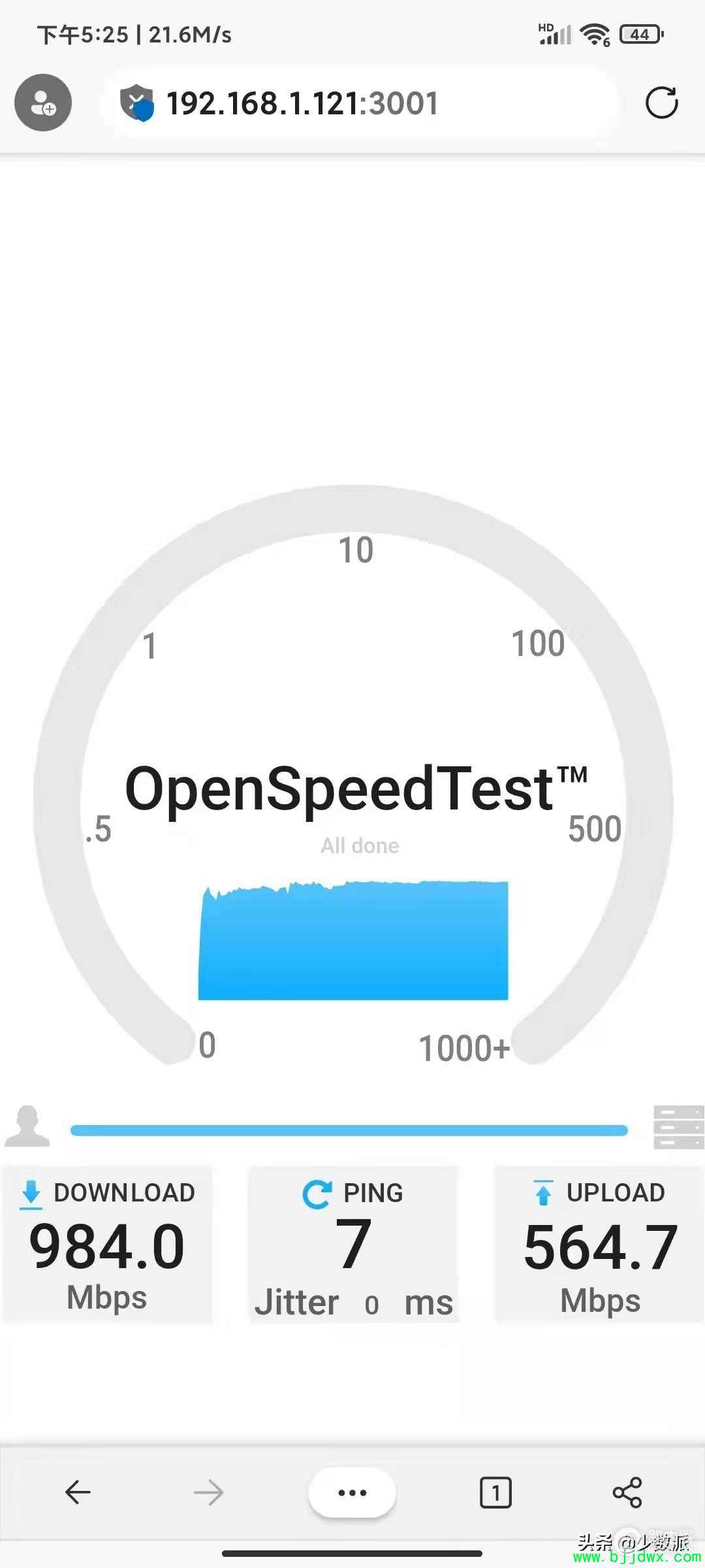

如此这些影响 Wi-Fi 速率的因素存在,我们不必做过多组合计算,只需要知道,理想环境下,实际连接速度最大约为理论速度的 70%-80%,正常环境下:80 MHz 信道上的 2x2 设备可以实现 1201 Mbps 的最大协商速率,实际吞吐量约为 800-900 Mbps。160 MHz信道上的 2x2 设备可以实现 2402 Mbps 的最大协商速率,实际吞吐量约为 1400-1600 Mbps。总结
看到这里相信你已经对与 Wi-Fi 的实际传输速率有了一定的概念,回到本文最开始的问题,万兆无线路由器真的能跑出万兆吗,答案肯定是否定的:现在市场上的无线路由器由于其命名规则,均为聚合速率,在实际使用中最优秀的终端设备配合最好的 AP 也仅能在理想环境下达到 1.4Gbps-1.6Gbps 的传输速度。
而多设备(2x2 160Mhz Wi-Fi 6)同时使用同一个 AP 进行交换吞吐时,也会受限于 AP 的交换能力和天线功耗的限制,实际也只能达到 1Gbps 的速度。
