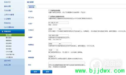

2、配置端口映射规则

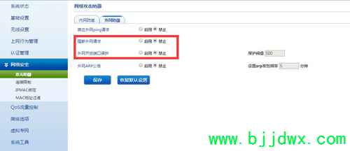

3、安全设置,防止路由器阻挡访问

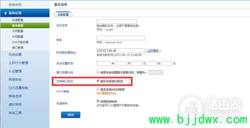

4、设置端口回流

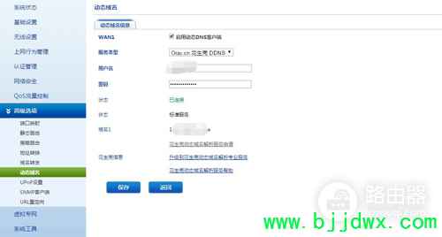

5、绑定花生壳动态域名(前提是已注册好花生壳,购买了动态域名,免费域名也可以),使用域名替代动态出口IP访问内网服务器
至此,设置已完成,即可从外网使用花生壳域名+外网端口访问内网服务器了
