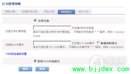

3、在完成“网址分类”配置之后进行“WEB安全配置”。如下图:
过滤文件扩展类型:填入相关扩展名后即可过滤掉相对应的文件下载。
过滤URL关键字:填入相关的关键字之后任何包括该关键字的网站都会被封锁。
禁用WEB页面提交:勾起该功能之后,所有BBS论坛无法发帖,只能浏览。

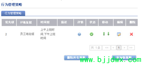

5、完成电子公告配置之后,针对“员工地址组”的行为管理策略就配置完成了。如下图:
注:以上例举的配置根据自己的实际需要来进行有选择的配置。
