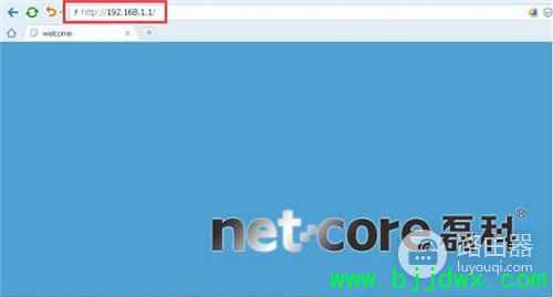

2、登录设置界面:在浏览器的地址栏中输入192.168.1.1,然后按下键盘上的回车键(Enter)。

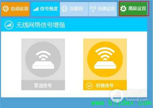

3、在跳转的页面中,点击“高级设置”。

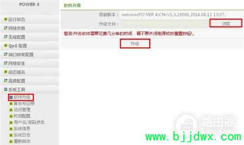

4、点击“系统工具”——>“软件升级”——>点击“浏览”找到下载、保存在电脑中的NE709升级文件——>点击“升级”按钮,进行固件升级,如下图所示。
温馨提示:
(1)、升级的过程中路由器不能断电,否则会导致路由器损坏。
(2)、升级的过程中不能刷新升级界面将电脑和路由器用有线连接。
