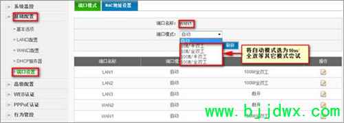

1、电脑通过ping测试命令,检测到外网是否有丢包情况,如有检查线路协商问题,强制协商。
2、ping命令测试无丢包情况,延时也正常(一般情况下小于100ms),还是网络卡,开网页慢等。查看“wan口配置”对应带宽是否选择正常,此值会影响均衡权值,导致某条线路满载另一线路空载。
3、如要自定义,请注意单位为千字节,1m=128千字节。
4、数据分段长度不合理引起。
