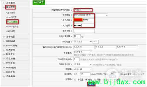

1)配置WAN1口连接宽带:PPPOE拨号。
注意:工作模式为网关模式,参照值与运营商选择正确。

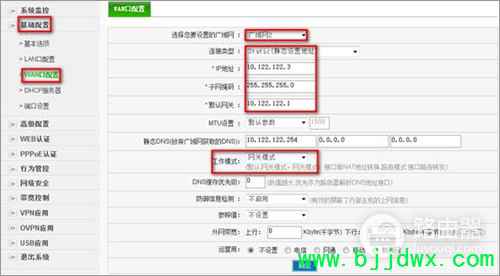

2)配置WAN2口:静态ip方式。
工作模式:此处的工作模式由专线决定,如果只需要路由器下电脑访问到服务器,一般是NAT模式,如果需要两边互访,即服务器也需要访问路由器电脑则选为路由模式,这种情况下专线需要做回执路由。我们一般遇到的多为NAT模式。
专线上的参照值与运营商可以不设置。

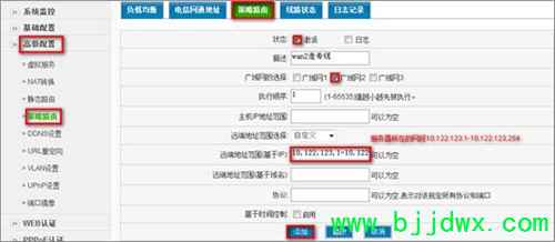

2、策略路由配置:

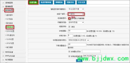

1)策略路由中,取消WAN2口参与均衡策略。
2)配置策略路由,到服务器数据走WAN2口。
配置完成后,建议重启路由器。
