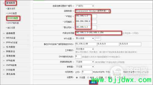

1、WAN口配置:选为透明桥接模式。
默认网关填写上端路由器IP地址。

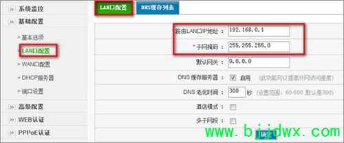

2、LAN口配置:内部主机范围需要填写正确,即接在DI-8000下,需要通过此设备上网的电脑的IP地址。
路由器的管理地址不需要更改。
注意:如果公司总路由器的IP地址192.168.0.1,需要先更改此处为其他网段。

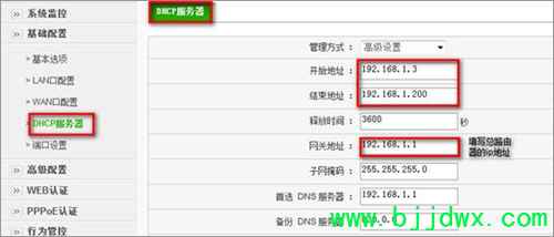

3、DHCP服务器:开启DHCP服务。此功能必须要开,无论前面主路由是否开启 (半透明模式)
在透明桥接模式下,路由器的所有管理功能都可以生效,配置方法与工作在网关模式下相同。
