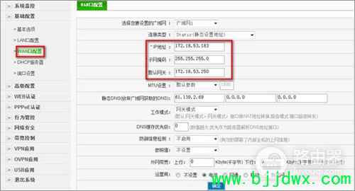

路由器配置上网:
1、配置wan口静态地址:

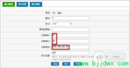

3、做端口映射,将192.168.20.33的80端口映射到外网的81端口。
此时外网可以通过http://172.18.53.183:81访问到http服务,但是内网无法通过外网IP访问,即跨网段端口回流失效。

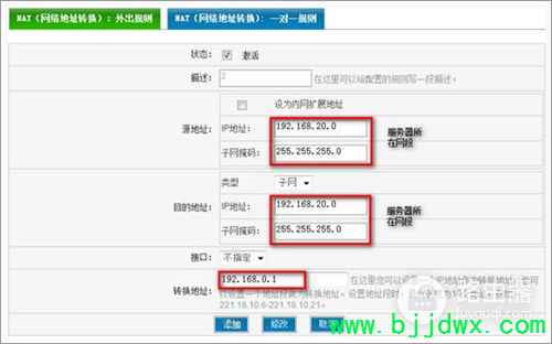

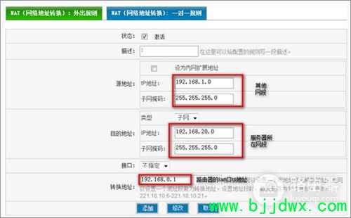

4、设置NAT外出规则,实现端口回流。
其他网段访问规则:
自身网段访问规则:
以上两条规则填写后,在v20网段和v30网段都可以通过http://172.18.53.183:81访问到服务器。
