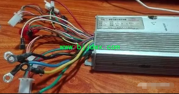

无刷控制器检测方法
一、断电检测
电动车上使用电阻档,最多的就是二极管档,也就是蜂鸣档。
1、检测控制器电源输入正负极是否短路
无刷控制器
2、检测控制器绕组线参数:
用黑表笔接电源正极,用红表笔分别接粗黄、粗绿、粗蓝三根绕阻线,参数应该在 400-700 之间,且三根线的阻值应基本一致。
3、霍尔信号线检测:用黑表笔接黑线,红表笔分别接细红、细黄、细绿、细蓝四根线,应无短路故障。
二、通电检测
1、检测控制器电源输入电压是否有 等同电池端电压。
2、检测霍尔信号线是否有 5V 电压。
3、检测转把细红电源线是否有 5V电压。
4、转动转把,检测信号线上是否紧接着转动开度增大,从 0.8V-4.0V 之间变化。
