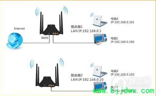

WDS桥接的总拓扑图如下:
注意事项:
1、在设置WDS时,使用两台电脑,并且路由器和电脑之间用一根网线连接起来设置,这样设置起来非常方便,也很容易,一设置就可以设置成功了。
2、WDS设置特点:两台路由器的SSID无线信号名称、信道和无线密码必须是一样的!

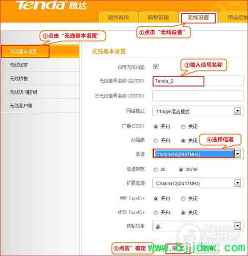

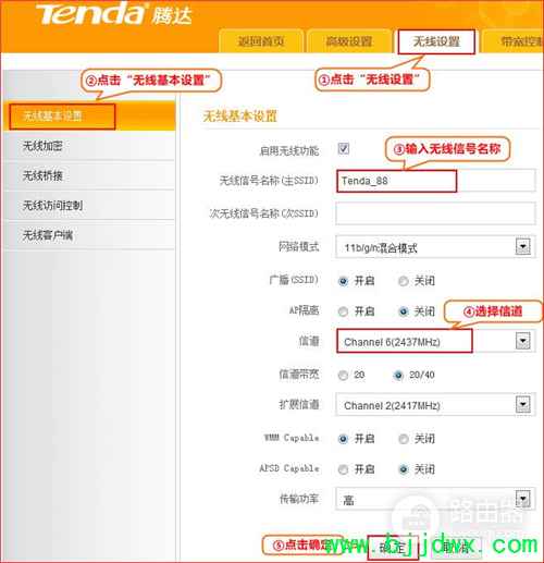

1、登进第一台路由器的界面192.168.0.1,点击“无线设置”—“无线基本设置”,设置主SSID、信道,如下图所示:

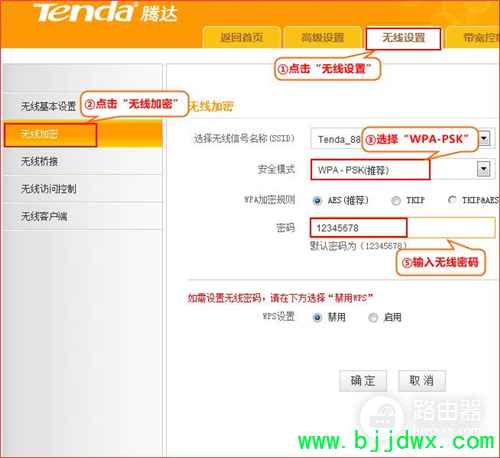

2、点击“无线设置”—“无线加密”,修改无线密码,如下图所示:
第二步: 设置第二台路由器。

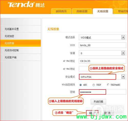

1、设置第二台路由器的无线名称
2、设置第二台路由器的无线密码与第一台路由器无线密码一样。

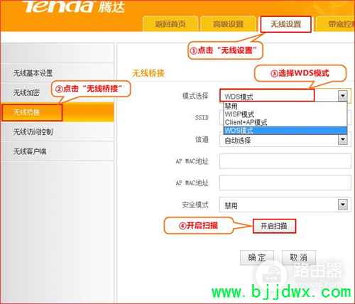

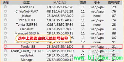

3、设置第二台路由器扫描第一台路由器。

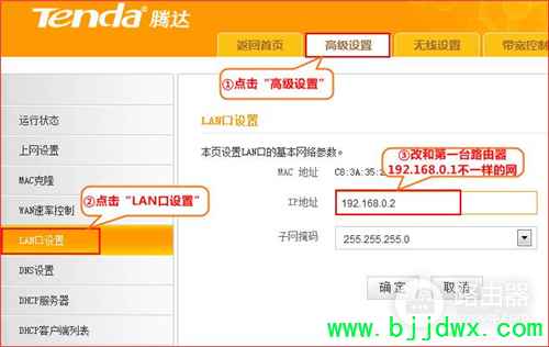

点击“高级设置”—“LAN口设置”, 修改路由器的登陆IP为192.168.0.2,设置为不同的网关地址。
4、关闭第二台路由器的DHCP服务器。

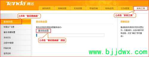

5、点击“系统工具”—“重启路由器”—“重启路由器”即可,如下图所示:

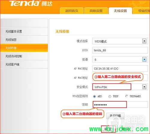

第三步: 设置第一台路由器扫描第二台路由器。

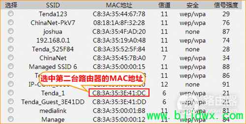

登陆第一台路由器管理界面192.168.0.1,点击“无线设置”—“无线基本设置”选择“无线桥接”,开启扫描到第二台路由器的MAC,如下图所示 :
扫面的信号是什么?怎样检查是否设置成功?
注:如开启扫描后无法扫描到周围的无线网络,建议先再关闭扫描再重新开启扫描(一般扫描两次即可);

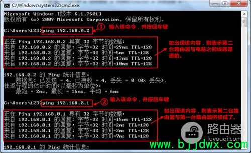

第四步: 验证是否桥接成功!
设置好之后,把路由器和电脑的之间的网线去掉,搜索路由器的无线信号,连接上即可。
点击第二台电脑桌面左下角的开始—运行—输入CMD, 弹出黑色对话框子之后在光标处输入如下命令,如出现下图所示内容,就证明桥接成功了。
