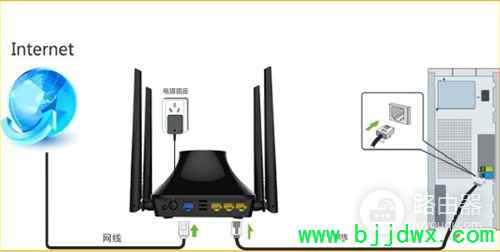

本站家电维修网https://www.bjjdwx.com/是以家电维修技术交流为中心的技术论坛:连接好线路
直接将入户的网线(没有猫的用户)或者猫出来的网线(有猫的用户 )接在路由器的WAN口(蓝色),再找一根短网线,一头接电脑,一头接路由器1/2/3任意接口(黄色),接线方式如下图:
注意:路由器正常工作状态是指示灯SYS闪烁,WAN口常亮或闪烁,1/2/3口中与电脑相连的端口常亮或闪烁。

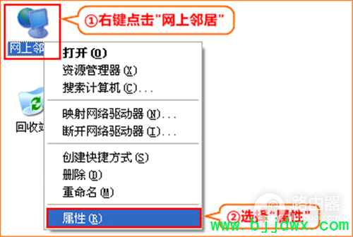

1、右键点击桌面上的“网上邻居”,选择“属性”:

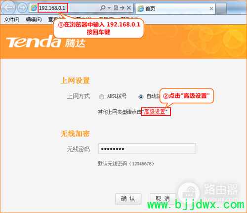

1、在浏览器搜索地址栏中输入:192.168.0.1 按回车键,在跳转的页面中点击“高级设置”

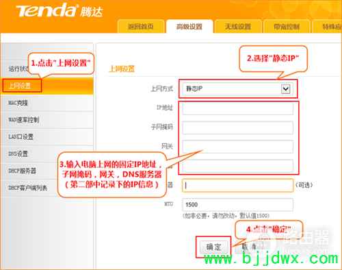

2、点击“高级设置”-“上网设置”-选择“静态IP”输入电脑上网固定的IP地址,子网掩码,网关,首选DNS服务器,点击“确定”保存

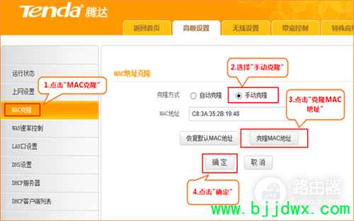

3、点击“MAC克隆”- “手动克隆”- “克隆MAC地址”-“确定”
