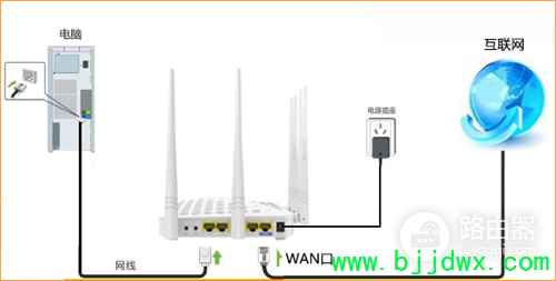

直接将入户的网线(没有猫的用户)或者猫出来的网线(有猫的用户 )接在路由器的WAN口,再找一根短网线,一头接电脑,一头接路由器LAN1/LAN2/LAN3任意接口,接线方式如下图:
注意:路由器正常工作状态是指示灯SYS闪烁,WAN口常亮或闪烁,LAN1/LAN2/LAN3口中与电脑相连的端口常亮或闪烁。

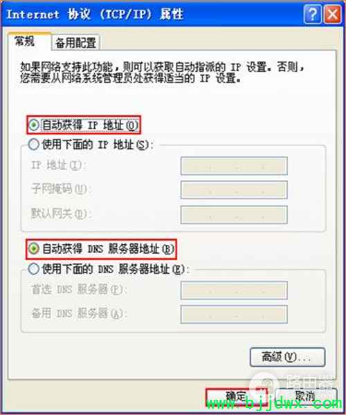

将电脑上的本地连接IP地址设置为“自动获得IP地址”
1、右键点击桌面上的“网上邻居”,选择“属性”:

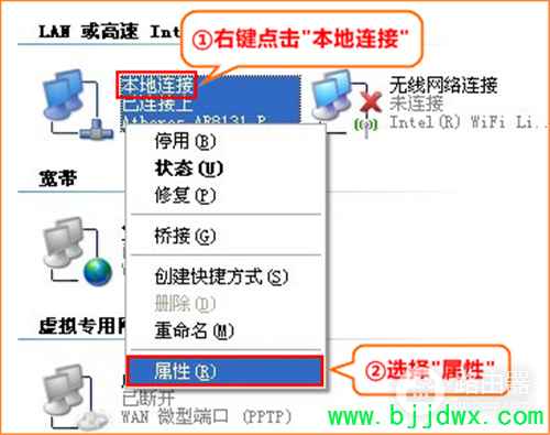

2、键点击“本地连接”,选择“属性”:

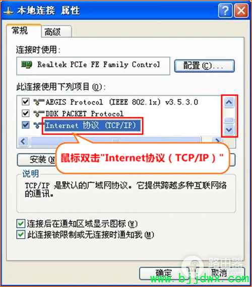

3、双击“Internet 协议(TCP/IP)
4、选择“自动获得IP地址”“自动获得DNS服务器地址”, 点击“确定”再点击“确定”即可:

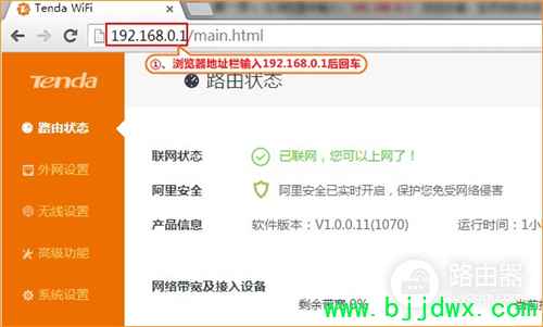

1、在浏览器搜索栏中输入:192.168.0.1 按回车键,登录到路由器设置界面,如下图:

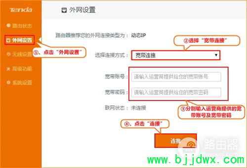

2、点击“外网设置”,选择连接方式为“宽带连接”,输入运营商提供的宽带账号及宽带密码,点击“连接”,如下图:
第四步:试试电脑可以上网了吗
如果“路由状态”中“联网状态”显示“已连接” ,就可以浏览网页,上网冲浪了。
温馨提示:通过路由器正常上网后,不需要再点击“宽带连接”,开机就可以直接上网;如果还有其他电脑需要上网,直接将电脑接到路由器LAN1/LAN2/LAN3任意空闲接口,参照第二步将本地连接改成自动获取IP即可,不需要再去配置路由器。
