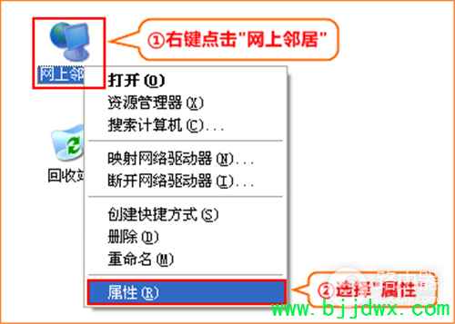

1、右键点击桌面上的“网上邻居”,选择“属性”:

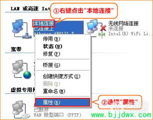

2、右键点击“本地连接”,选择“属性”:

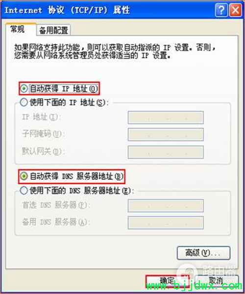

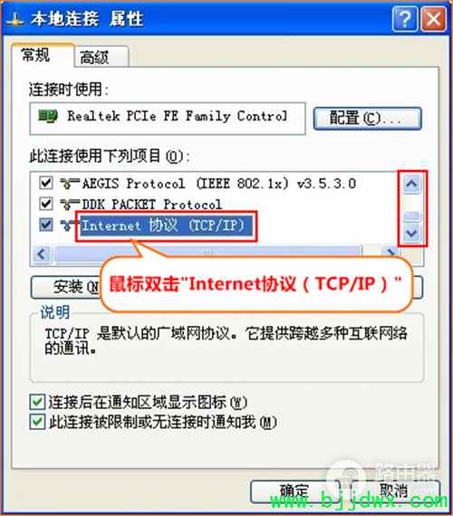

3、双击“Internet 协议(TCP/IP)”:
4、选择“自动获得IP地址”“自动获得DNS服务器地址”,点击“确定”再点击“确定”即可:

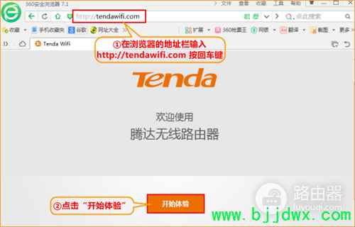

1、在浏览器搜索地址栏中输入:http://tendawifi.com 按回车键,登录到路由器设置界面,如下图:

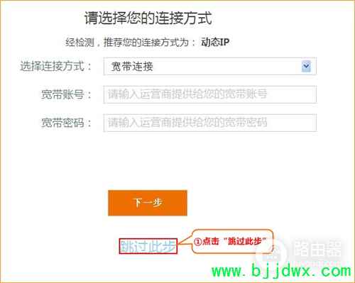

2、在页面中点击“跳过此步”,参考下图

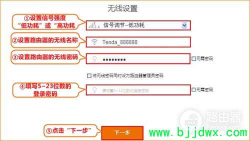

3、设置信号强度、路由器的无线信号名称及密码、并设置5-32位的路由器界面登录密码,点击“下一步”,参考如下设置步骤

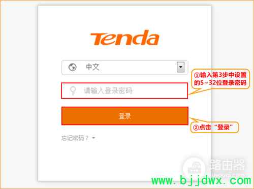

5、输入设置的登录密码,点击“登录”,进入路由器的设置界面,参考如下设置步骤

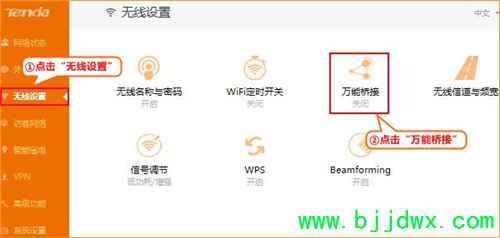

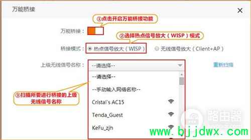

6、 进入路由器的设置界面后,点击“无线设置”,选择“万能桥接”如下图:

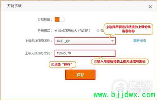

7、开启“万能桥接”,桥接模式选择“热点信号放大(WISP)”,在设备自动扫描到的无线信号中选择所需中继的上级无线信号名称,并输入密码,点击“保存”参考如下设置步骤

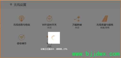

8、确定后等待把路由器关机从新再开:

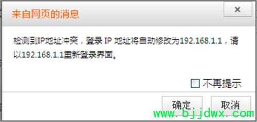

温馨提示:如果在点击“确定”后,弹出检测到IP冲突的提示信息(如下图),点击“确定”即可。

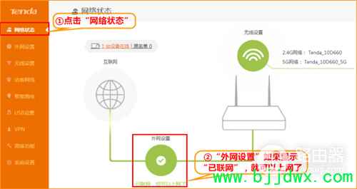

等待把路由器关机从新再开完成以后,连接路由器LAN1/LAN2/LAN3/LAN4接口,或重新连接路由器无线信号试试是否可以正常上网。登录路由器的设置界面,可以查看网路状态,“外网设置”如果显示“已联网,您可以上网了”,说明网络设置成功,就可以浏览网页,上网冲浪了。便可以浏览网页,上网冲浪了。
