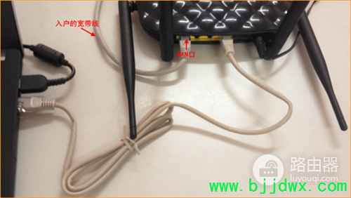

直接将入户的网线接在路由器的WAN口,再找一根短网线,一头接电脑,一头接路由器1/2/3任意接口,接线方式如下图:
注意:路由器正常工作状态是指示灯SYS闪烁,WAN口常亮或闪烁,1/2/3口与电脑相连的端口常亮或闪烁。

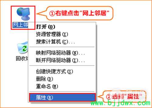

1、右键点击桌面上的“网上邻居”,选择“属性”:

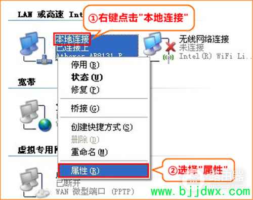

2、右键点击“本地连接”,选择“属性”:

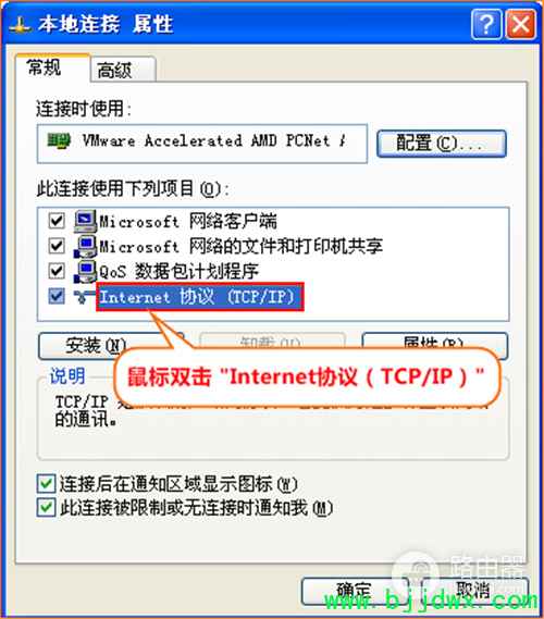

3、双击“Internet 协议(TCP/IP)”:

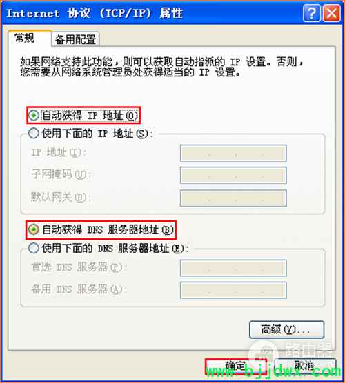

4、选择“自动获得IP地址”“自动获得DNS服务器地址”,点击“确定”再点击“确定”即可:

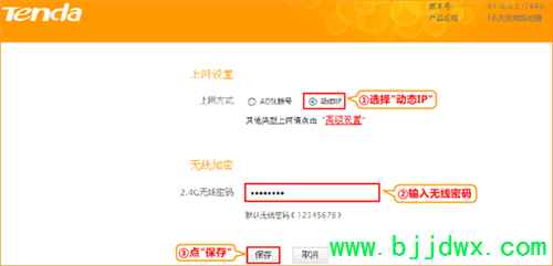

1、在浏览器中输入:192.168.0.1 按回车键:
2、在页面中选择“自动获取”,点击 “保存”即可,参考如下操作步骤:

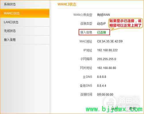

第四步:试试电脑可以上网了吗
如果WAN口状态显示“已连接”,就可以浏览网页,上网冲浪了。
