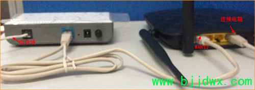

电话线接入的用户(请准备2根短网线)
将电话线(比较细的那根线)接猫的line口(比较小的那个口),猫分出来一根网线接路由器的WAN口,再找一根短网线,一头接电脑,一头接路由器1/2/3任意接口,接线方式如下图:
注意:路由器正常工作状态是指示灯SYS闪烁,WAN口常亮或闪烁,1/2/3口中与电脑相连的端口常亮或闪烁。

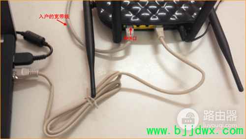

网线直接入户的用户(请准备2根短网线)
直接将入户的网线接在路由器的WAN口,再找一根短网线,一头接电脑,一头接路由器1/2/3任意接口,接线如下图:

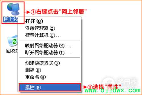

1、右键点击桌面上的“网上邻居”,选择“属性”:

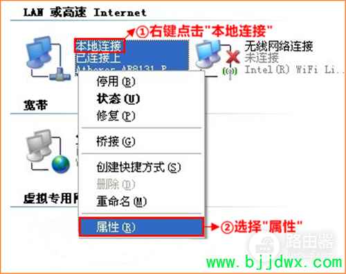

2、键点击“本地连接”,选择“属性”:

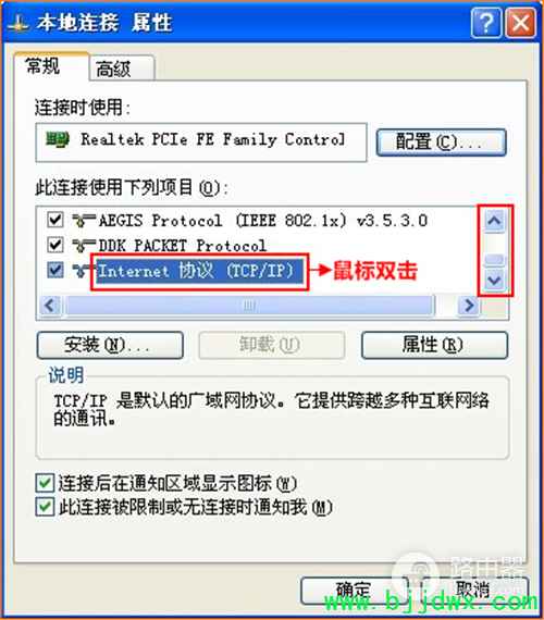

3、双击“Internet 协议(TCP/IP)”:

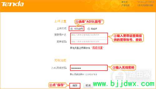

1、在浏览器中输入:192.168.0.1 按回车键:

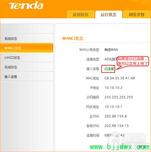

如果WAN口状态显示“已连接”,就可以浏览网页,上网冲浪了。
