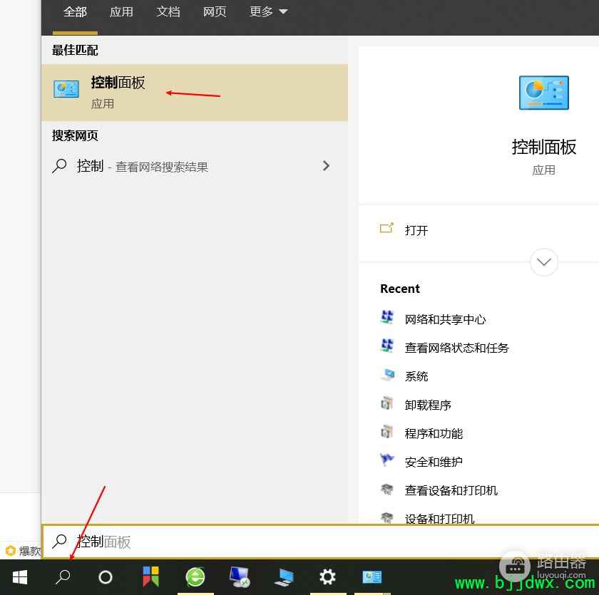

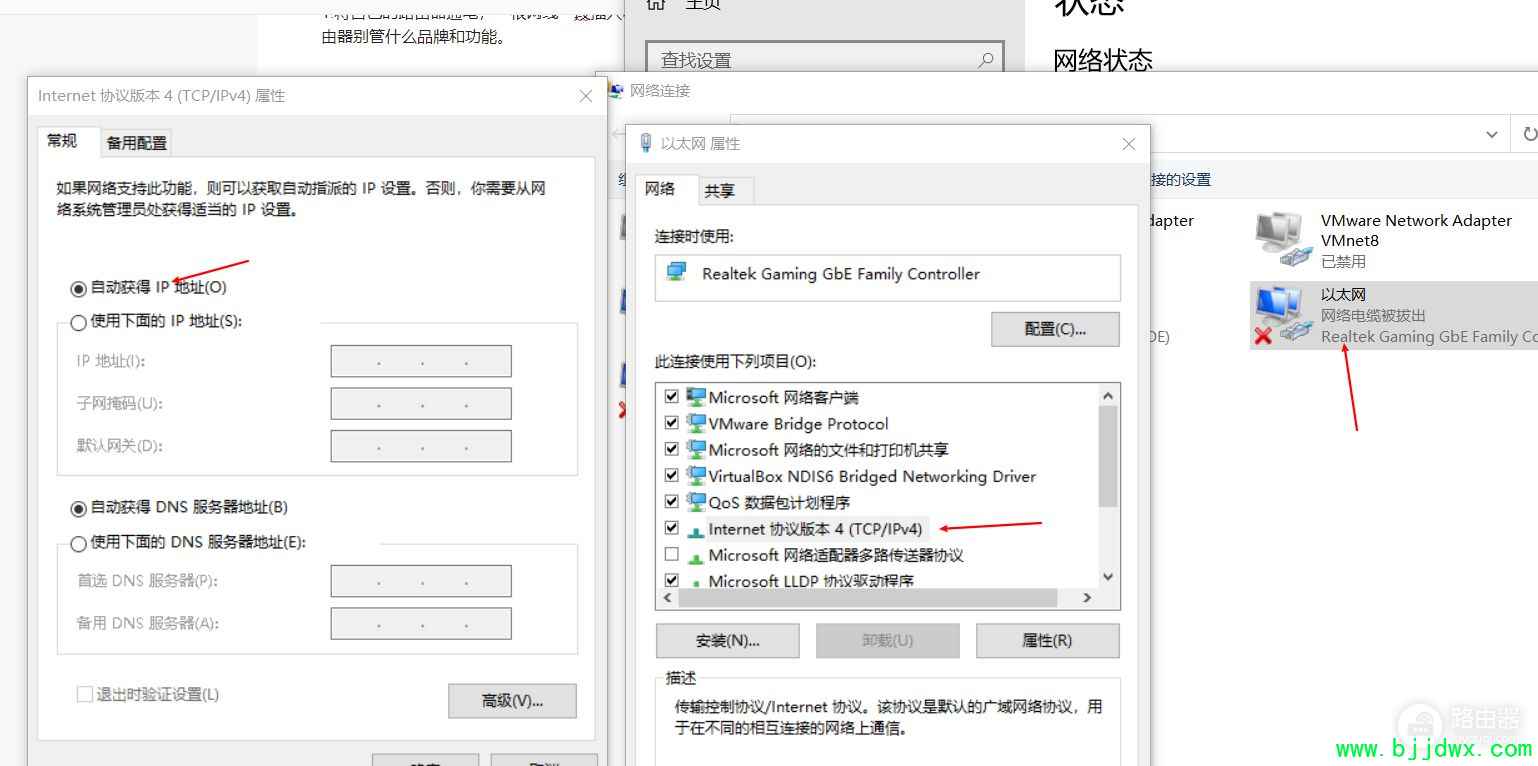

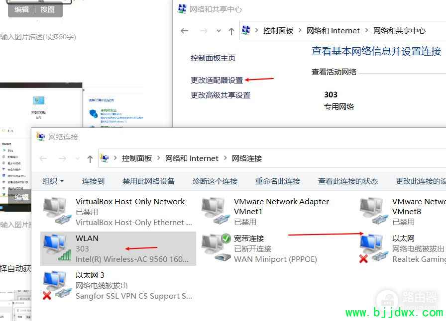

2.找到网络适配器-本地连接-tcpipv4 选择自动获取

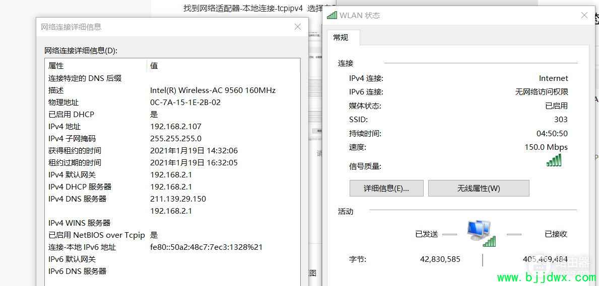

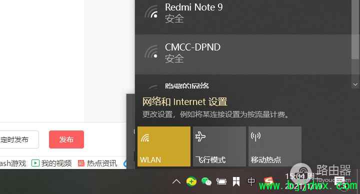

3.如果你是无线网络,路由器初始化的时候的wifi是没有密码的,确保网卡是自动获取,选择信号直接连接,无论你是有线连接还是无线连接,自动获取到的网关就是路由器的ip地址
连接成功后双击连接打开详细信息查看

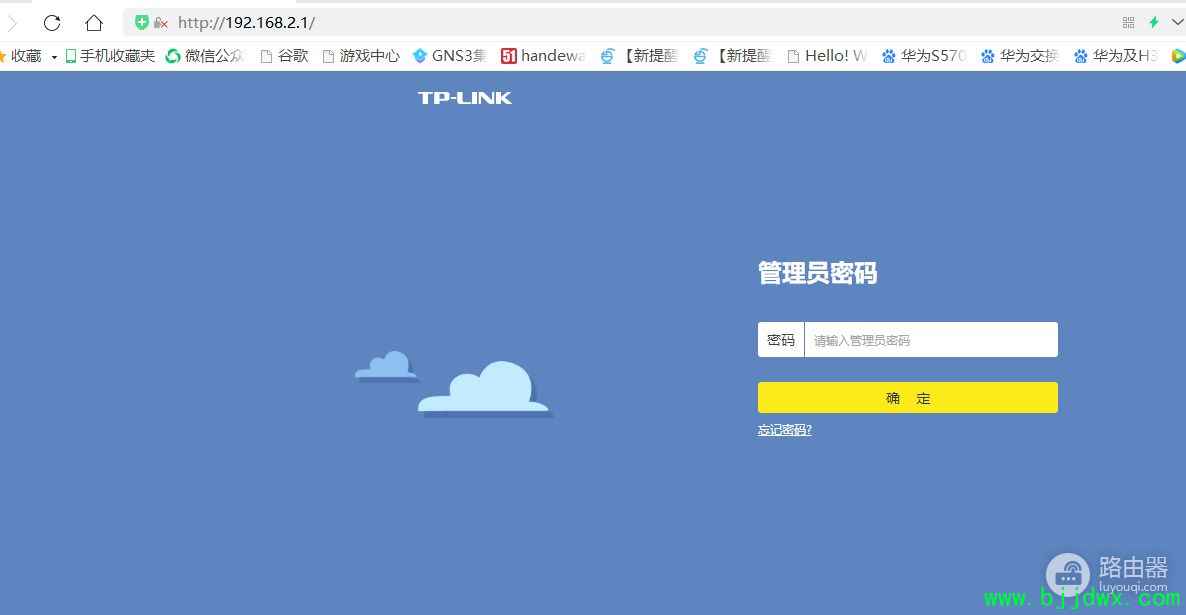

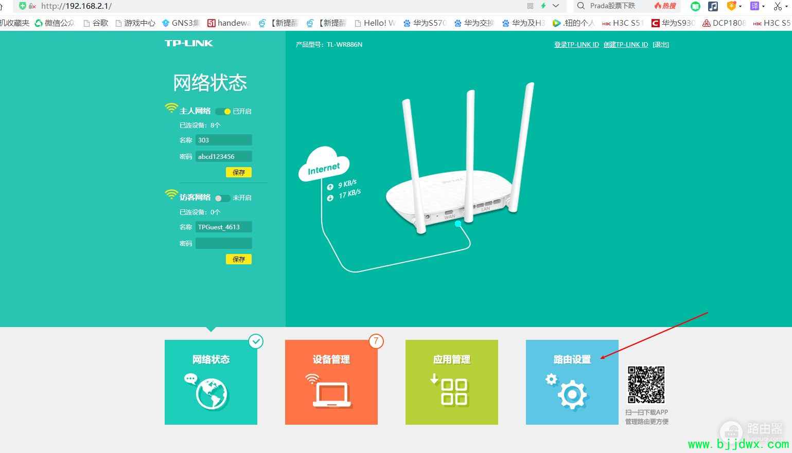

ie浏览器输入获取到的网关地址,进入路由器,第一次进入会要求设置密码
登录成功后啥也别管,不管你是什么品牌先找到路由器设置

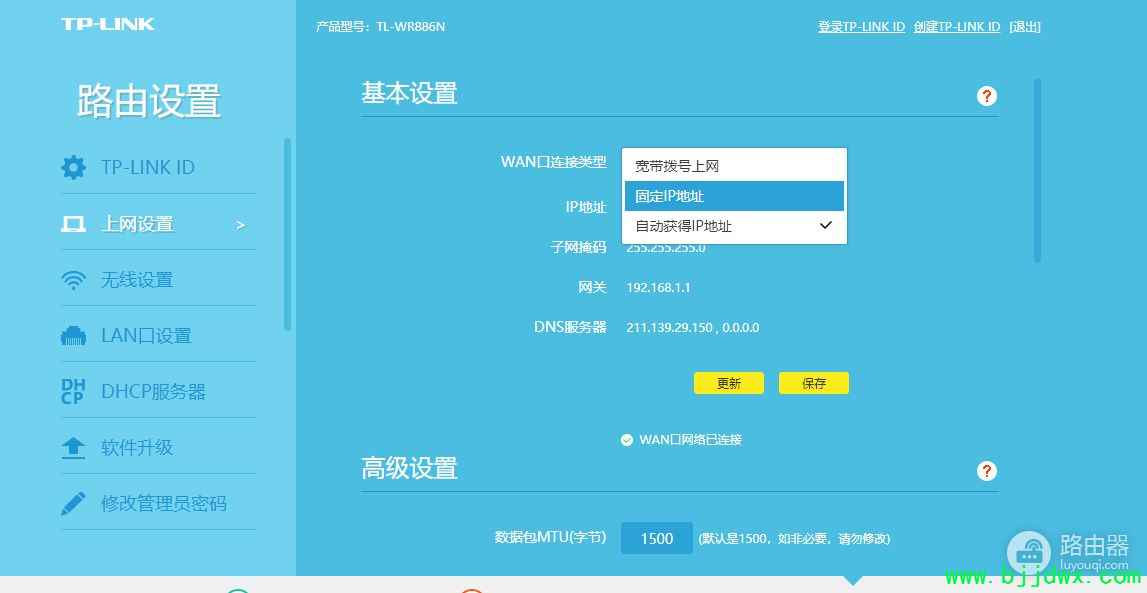

然后找到上网设置/网络设置/Internet设置 叫法不同都是一个东西
里面三种上网方式,如果运营商给你是宽带账户就选PPPoE,输入宽带账户和密码、有的是城域网所以自动获取就能用,具体情况看你自己网络情况或者自己测试一下保存

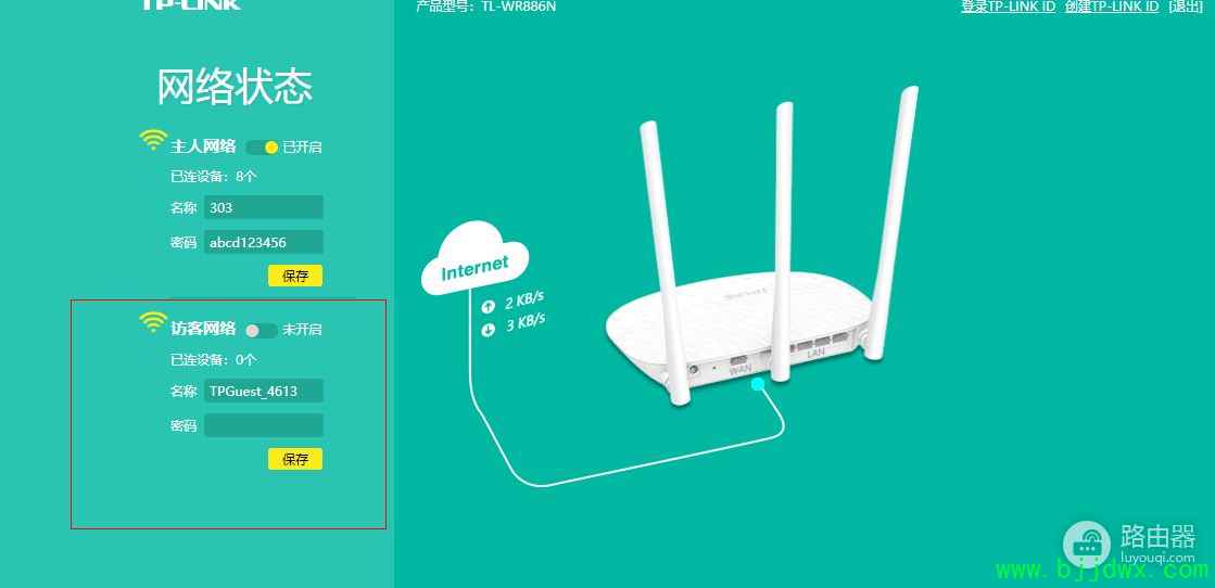

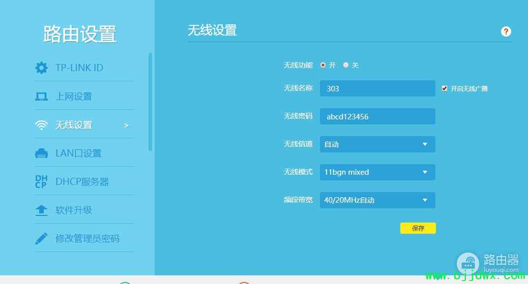

无线设置,设置自己的WiFi名称和密码,如果路由器默认有访客模式没有加密,那自己关闭访客模式用一个名称上网就行了

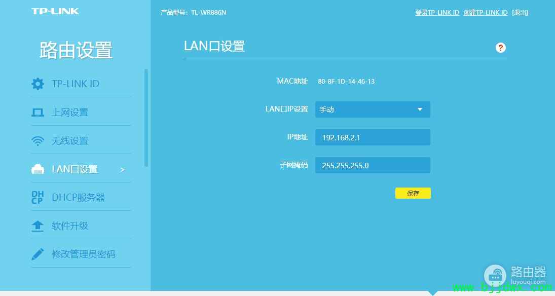

lan接口是属于你内部自己的ip,lan ip地址是你的网关地址等于路由器自己的地址。如无特殊要求可以默认,如果修改了比如是192.168.3.1,那么自动获取网关就是192.168.3.1 给你分配地址也是3段的ip。
