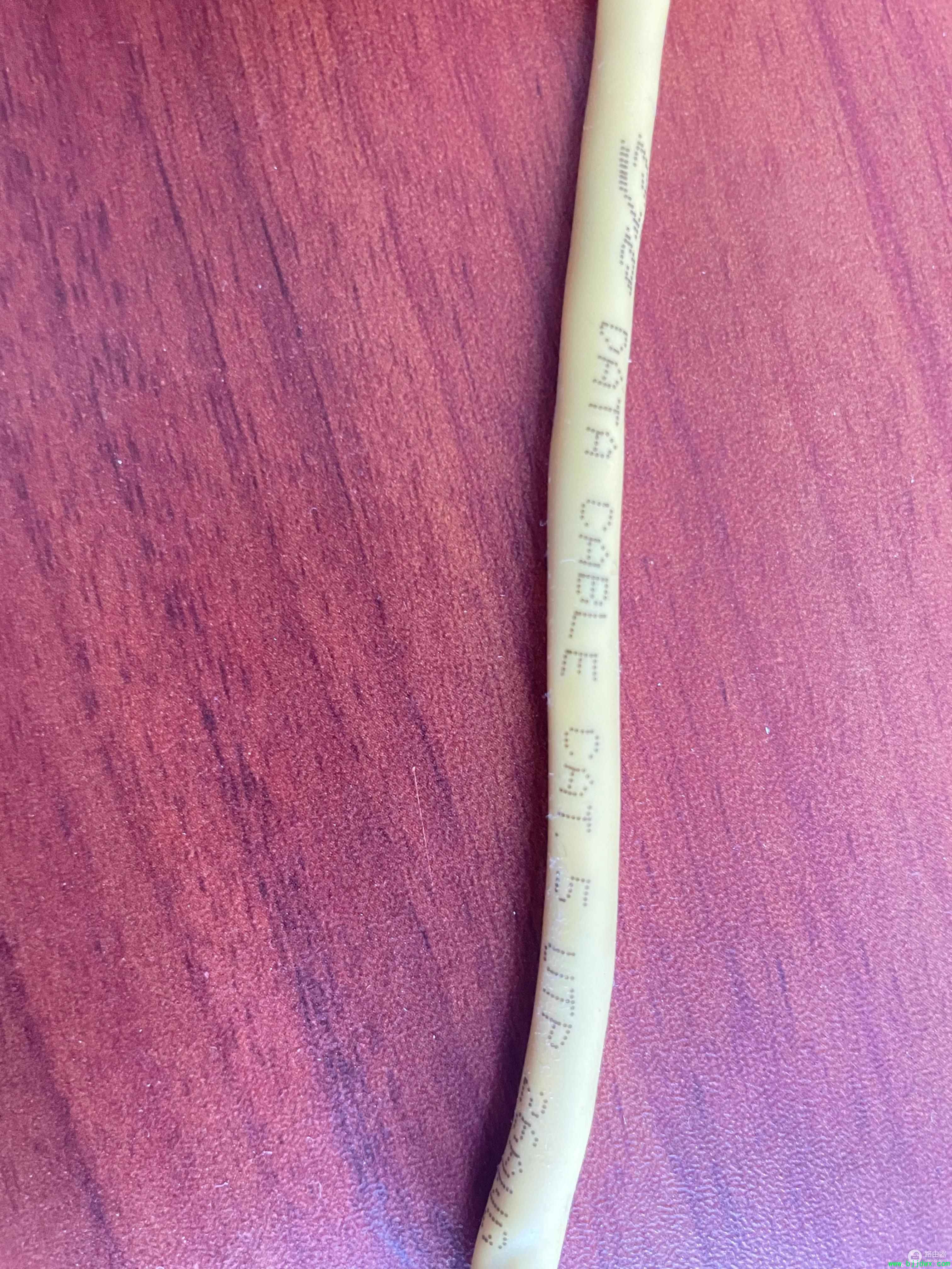

2.其次就是我们要了解网线的分类,分为五类,超五类,六类,超六类等。他们的区别就是他们的传输速率。五类网线一般最大速率在100Mbps,超五类就是千兆网络级别1000Mbps,六类为1Gbps,超六类为10Gbps。早些年用的最多的就是五类网线最大速率也就是一百兆宽带,如果安装于五百兆或者千兆网线中就会限制网速在百兆宽带的速率内,这是为什么家里网速低的原因之一。不过近些年超五类网线已经普遍使用。接下来教大家如何辨别网线类别,五类网线上的标识是CAT5,超五类就是CAT5E,六类是CAT6,超六类就是CAT6E,以此类推。目前的家庭网络中超五类网线是足够家用的,毕竟可以达到千兆网线的最大速度。
此图为超五类
此图为五类

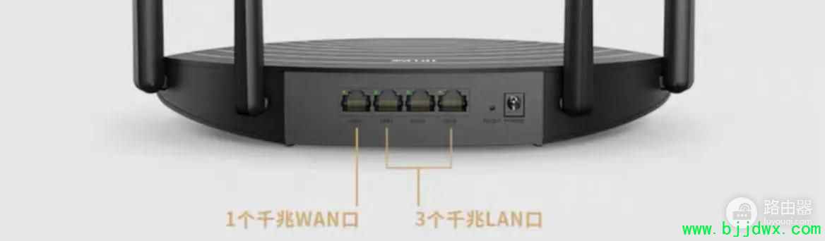

3.第三就是我们的路由器了,这个也是最容易混淆人的,其中挑选路由器时最重要的是要买千兆端口的路由器也就是WAN口和LAN口都要是千兆端口,市面上有许多路由器打着千兆路由器的口号,端口却是百兆端口,这就导致网速受限在百兆以内,也就是最多十兆每秒。至于千兆路由器的传输速率,1900Mbps的足够用,毕竟家里面的网线也就是五百兆左右的光纤。当然如果家里上千兆网线,也可以选择更高带宽的路由器。
路由器千兆端口

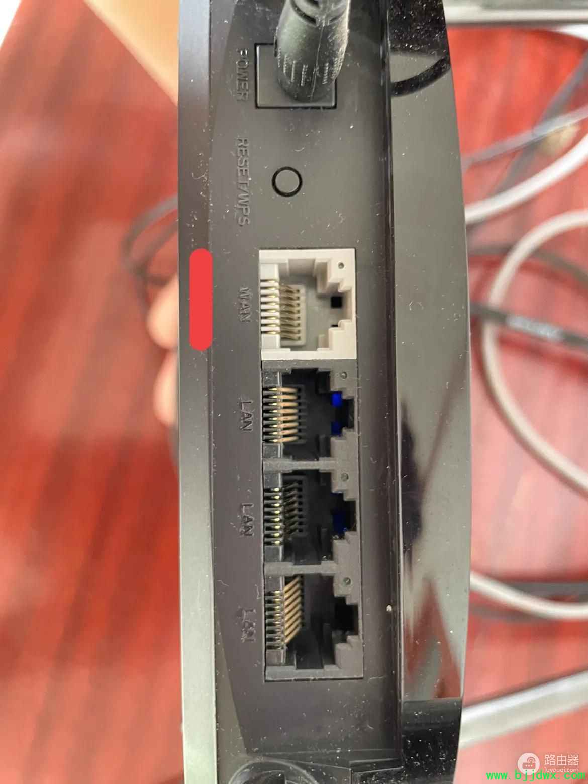

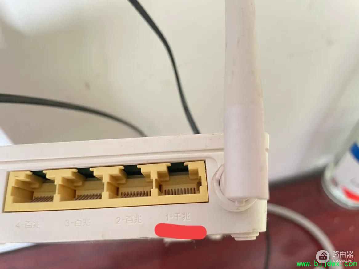

4.第四我要强调的是不要用营业厅送的光猫充当路由器,虽说它有路由器的功能,但是网速只有百兆,而且网络不稳定。路由器连接光猫时也一定要连接它的千兆口,一般光猫只有一个千兆口。把它与路由器的WAN口连接。不要连接百兆,否则网速一样会限制在百兆。
光猫千兆口
路由器WAN口

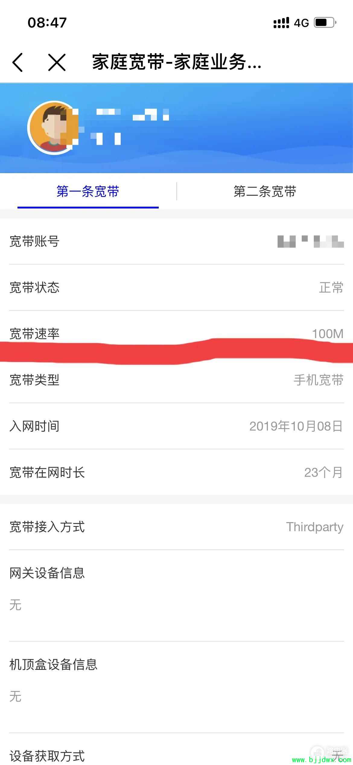

5.大家可以在手机营业厅查看自己的网线宽带速率
手机营业厅截图

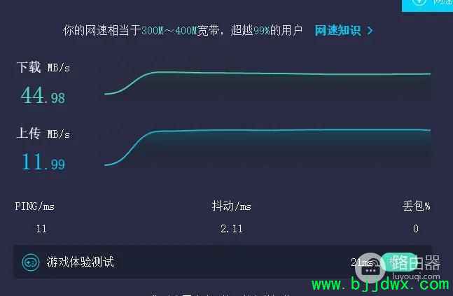

我们可以先用一根超五类网线用电脑直接连在光猫千兆端口测网速,如果没有达到宽带速率的,可以打营业厅电话上门维修
以我家为例,五百兆的宽带测速下载速率是四十多兆每秒,符合宽带的速率。
电脑连接光猫千兆口宽带测速

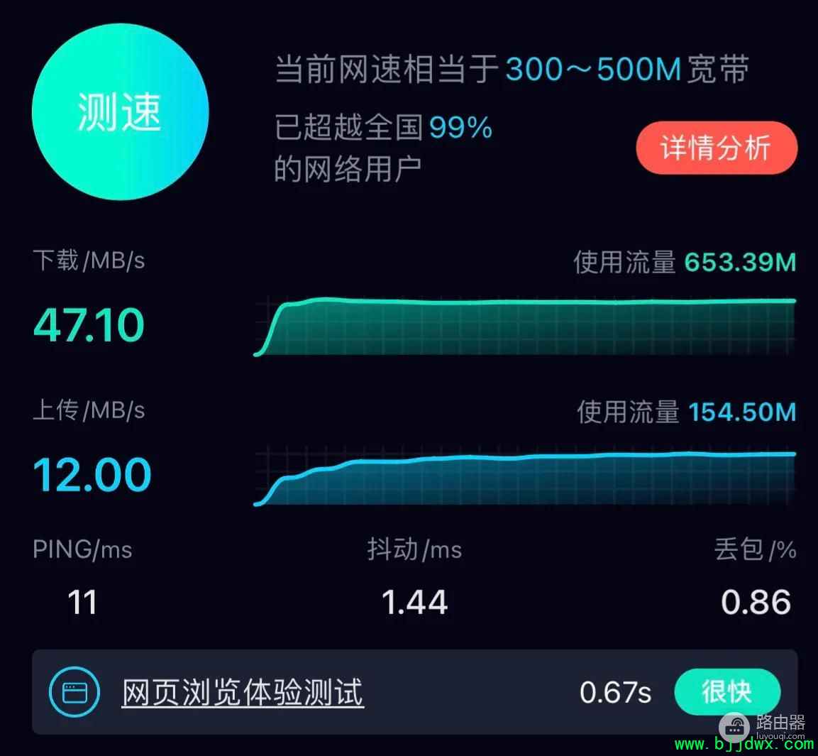

6.设备安装连接完成后,手机连接wifi测速
手机连接Wi-Fi测速
我们可以看到手机连接wifi也可以达到每秒四十多兆的下载速度,也就是下载个王者荣耀也只需两三分钟!
