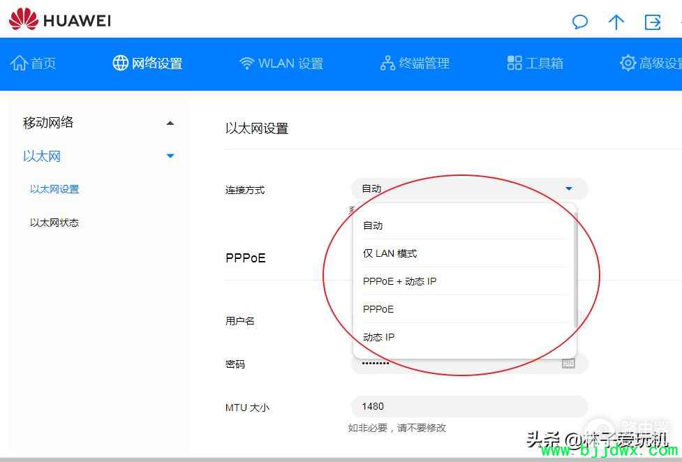

    在4G路由器上网方式中,我们同样也可以当作家用路由器使用,在网络设置中提供了移动网络和以太网模式两种方式,并且这两种方式会自动可以设置自动切换的方式,设备会自动切换。
我这里上级有路由器,所以这里我采用的是自动获取的方式,在以太网方式中有四种上网的方式:仅LAN模式、PPP0E+动态IP、PPPOE、动态IP,
各自界面如下:

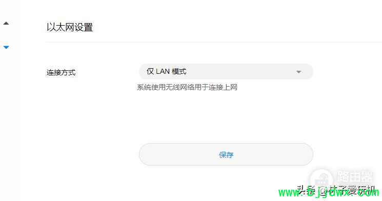

仅LAN模式:

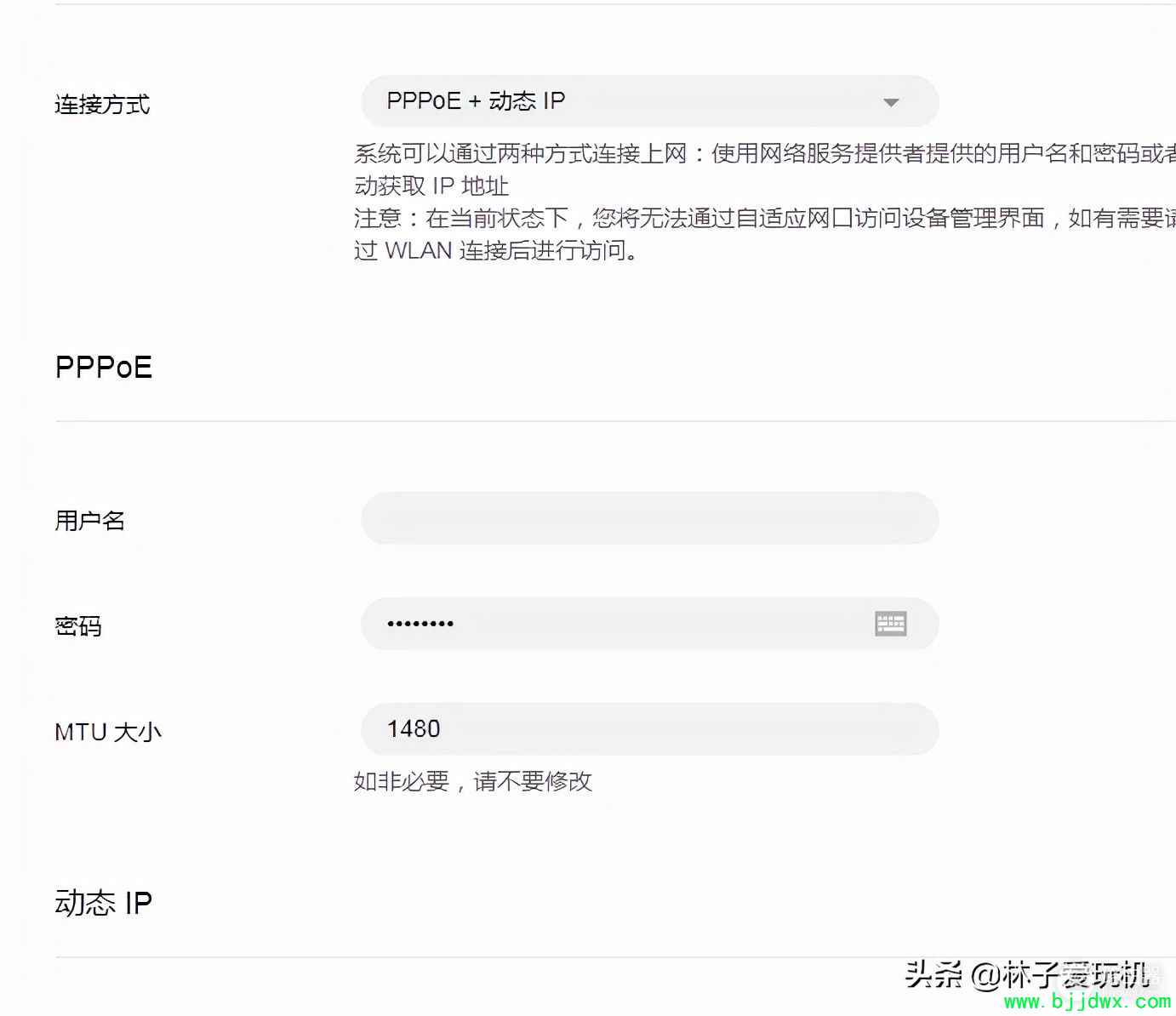

PPPOE+动态IP:系统可以通过两种方式连接上网:使用网络服务提供者提供的用户名和密码或者自动获取 IP 地址
注意:在当前状态下,您将无法通过自适应网口访问设备管理界面,如有需要请通过 WLAN 连接后进行访问。

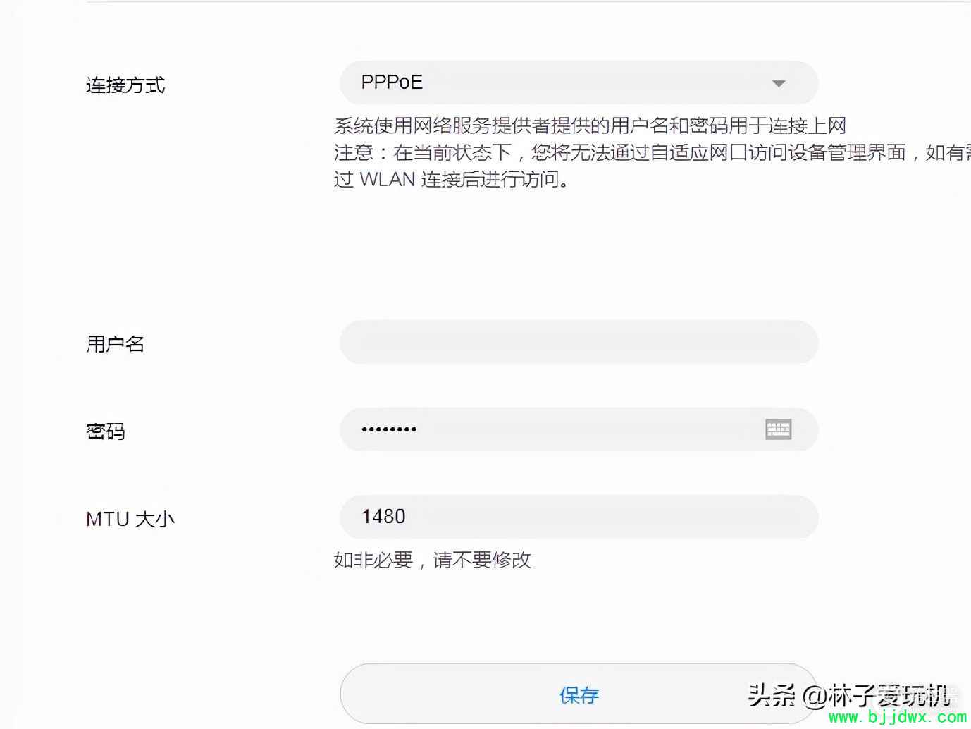

PPPOE界面如下:

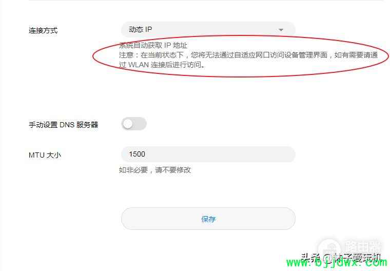

动态IP:系统自动获取 IP 地址

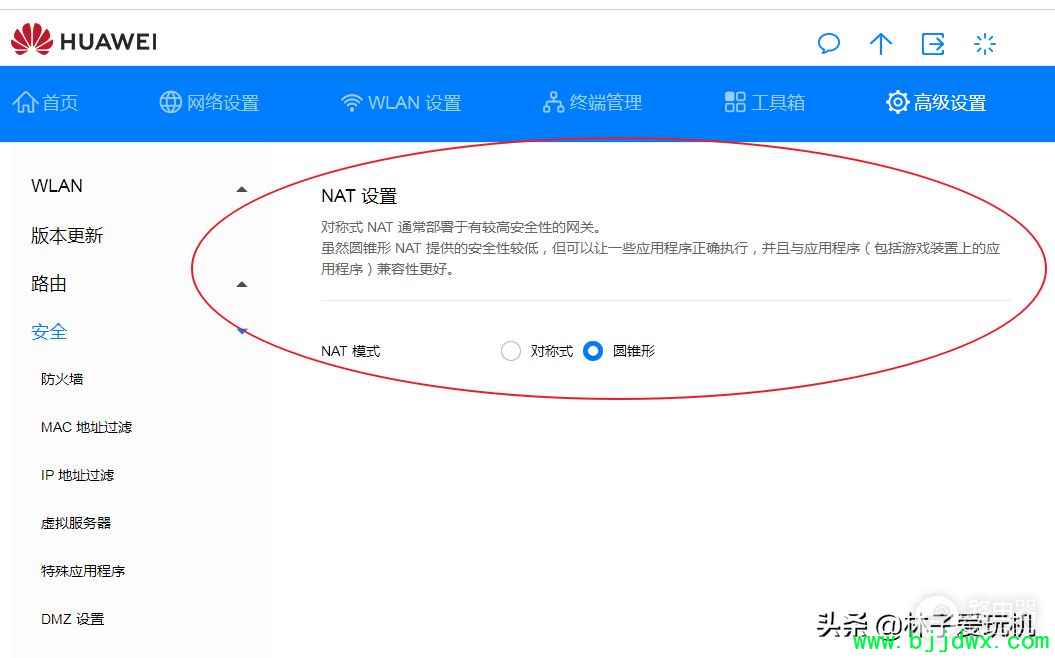

NAT 设置
对称式 NAT 通常部署于有较高安全性的网关。
虽然圆锥形 NAT 提供的安全性较低,但可以让一些应用程序正确执行,并且与应用程序(包括游戏装置上的应用程序)兼容性更好。
