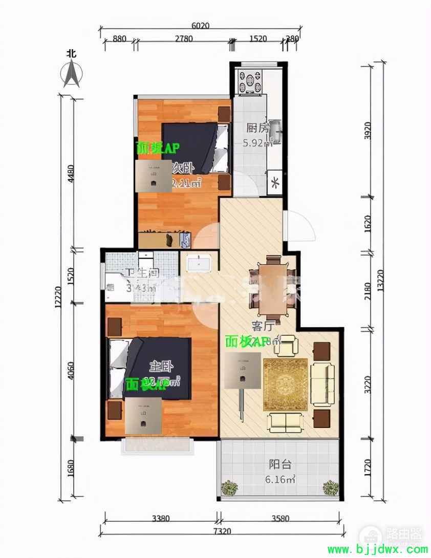

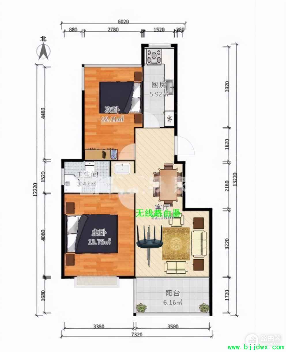

拿以下两室两厅的家庭来说,使用AC+AP面板组网,还是使用单台路由器放在客厅?

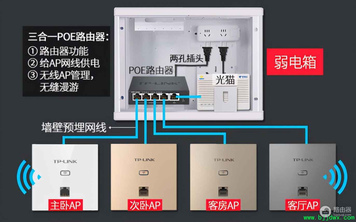

方案一:选择AC+AP组网
路由器选择的是家用一体路由器,带AC管理、POE功能的路由器。AP选择的是1200M的面板AP。
开通带宽:家庭200M 电信。
两个卧室,和客厅都安装一个面板AP。在安装面板AP时,前面最好不要有阻挡物。
使用的是TPlink的一套设备。
按上述网络组网。

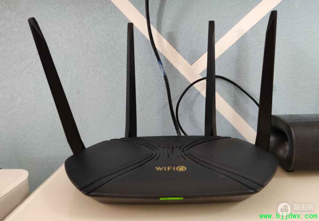

方案二:选择一台较好的无线wifi6路由器放在客厅。
使用的是中兴的四根天线的wifi6千兆无线路由器。

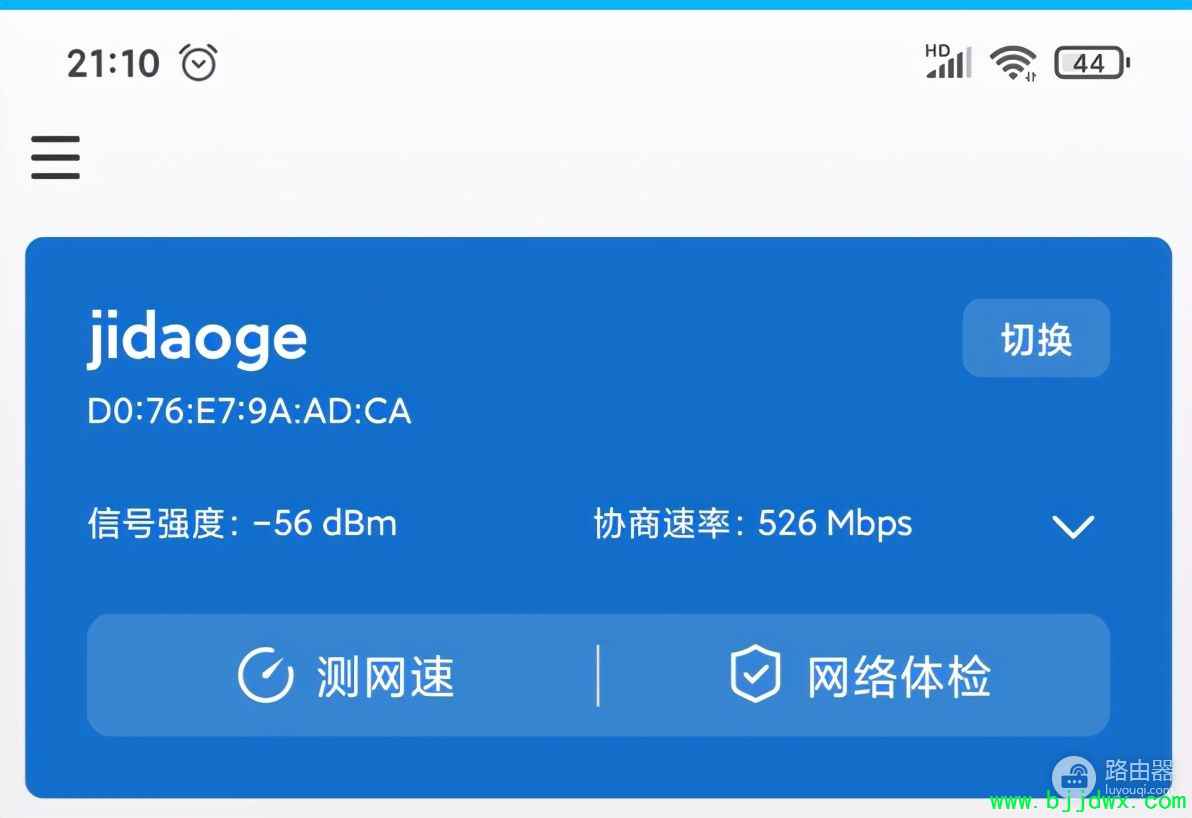

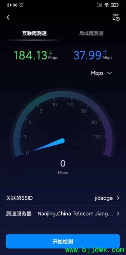

测试点一:客厅测试无线网。人在客厅用手机连接到jidaoge网络测试网速。
手机连接jidaoge协商速率是526Mbps左右。
测试出来的网速是下行184.13Mbps,上行是37.99Mbps。网速正常。

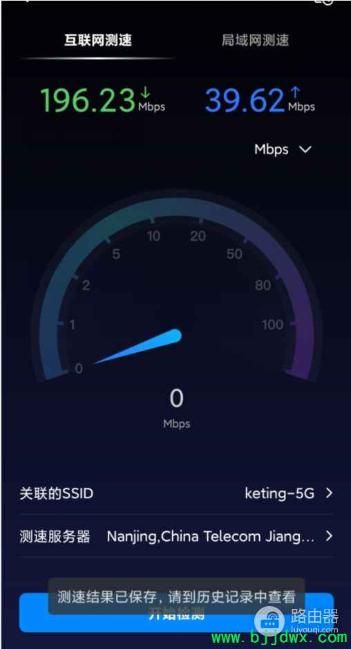

人在客厅用手机连接到keting-5G网络测试网速
测试出来的网速是下行196.23Mbps,上行是39.62Mbps。网络速度正常。比AP面板测试出来的速度高了十几Mbps。

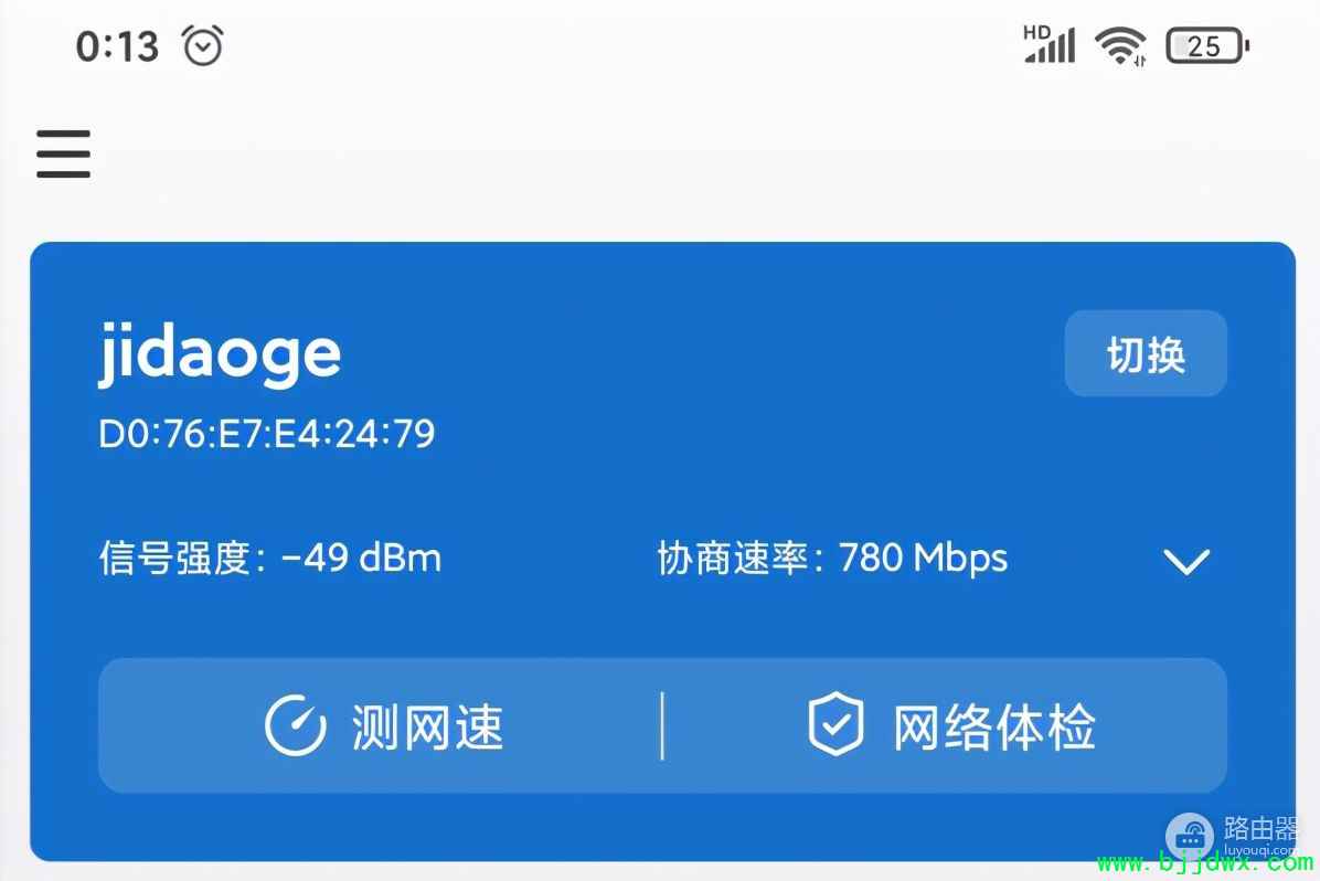

测试点二:主卧测试无线网人在主卧用手机连接到jidaoge网络测试网速。
手机连接jidaoge协商速率是780Mbps左右。
测试出来的网速是下行184.03Mbps,上行是49.43Mbps。网速正常。

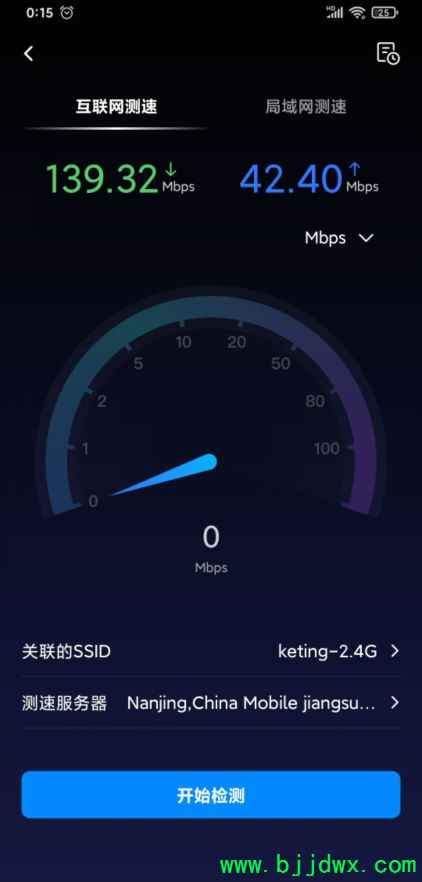

人在主卧用手机连接到keting-2.4G网络测试网速。
手机连接keting-2.4G协商速率是216Mbps左右。
测试出来的网速是下行139.32Mbps,上行是42.40Mbps。网速会比使用面板AP慢个40Mbps左右。

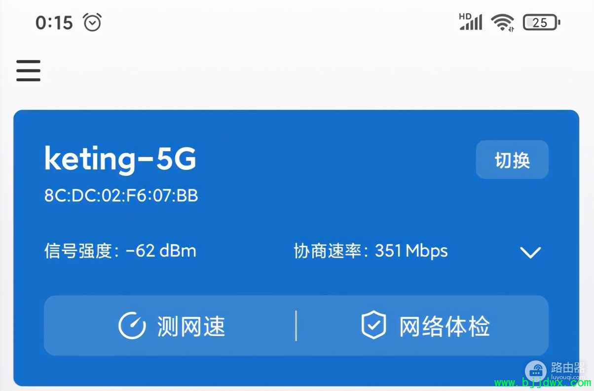

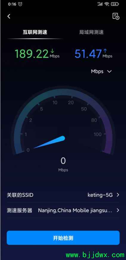

人在主卧用手机连接到keting-5G网络测试网速。
手机连接keting-5G协商速率是351Mbps左右。
测试出来的网速是下行189.22Mbps,上行是51.47Mbps。网速和面板AP网速差不多都是在180多Mps。
总结:人在主卧测试出来的结果。AP面板的网络速度和无线路由器5G网络速度基本上差别不大。网络都是180Mbps左右,网速正常。无线路由器2.4G网络就稍微慢一点了。看来,无线路由器5G信号穿主卧的一面墙时,5G网络速度毫不受影响,2.4G有点受影响。

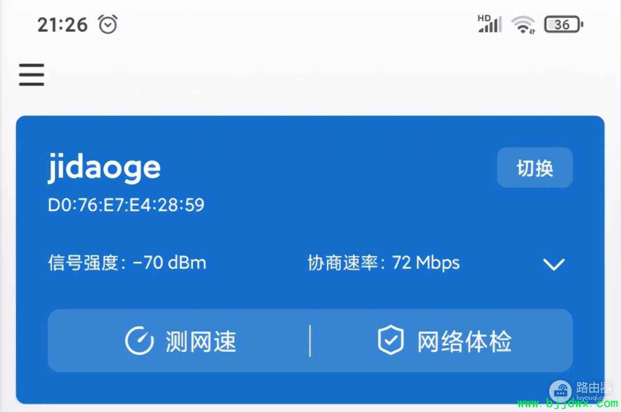

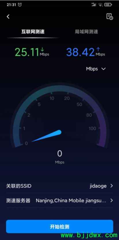

测试点三:卫生间测试无线网人在卫生间用手机连接到jidaoge网络测试网速。
手机连接jidaoge协商速率是72Mbps左右。当人在如厕的时候,使用无线AP面板上网时,网络的速度还是很慢的。
测试出来的网速是下行25.11Mbps,上行是38.42Mbps。网速这时就比较慢了。

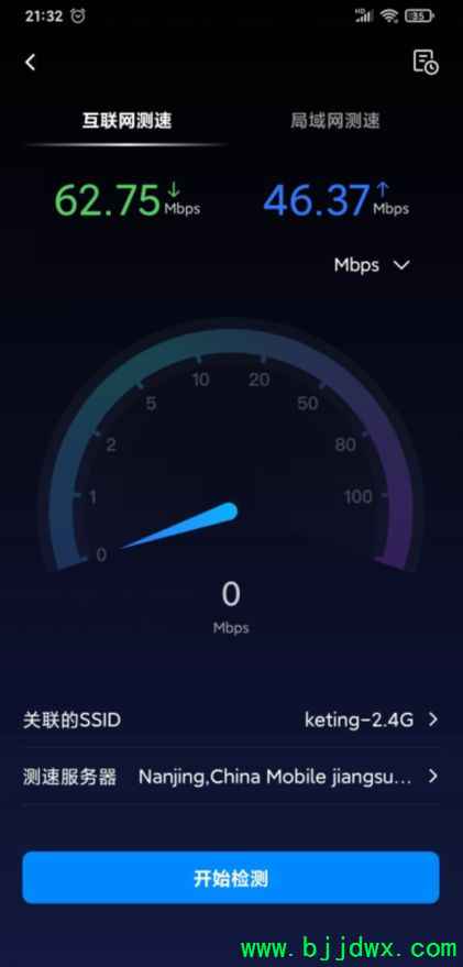

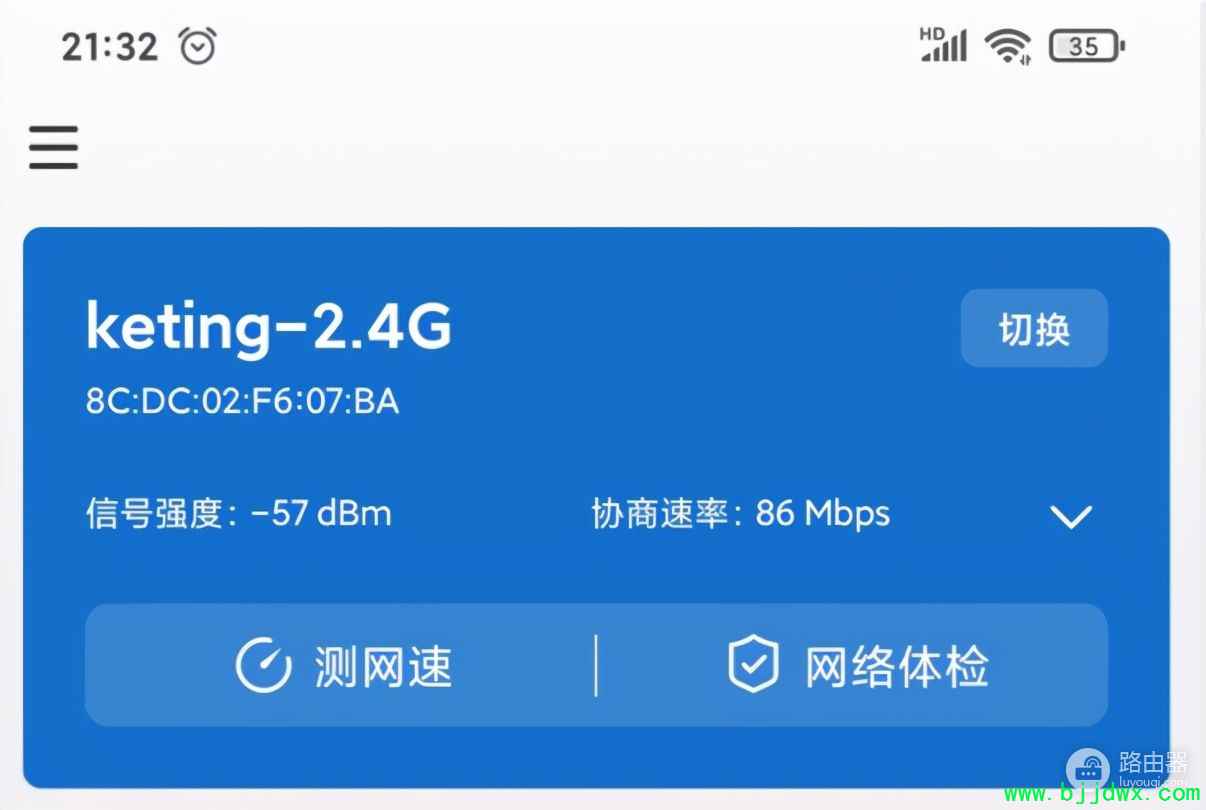

人在卫生间用手机连接到keting-2.4G网络测试网速。
手机连接keting-2.4G协商速率是86Mbps左右。当人在如厕的时候,使用无线路由器,网络的速度也还是很慢的。
测试出来的网速是下行62.75Mbps,上行是46.37Mbps。网速这也比较慢,但是会比,使用面板AP的25.11Mbps要快一些。

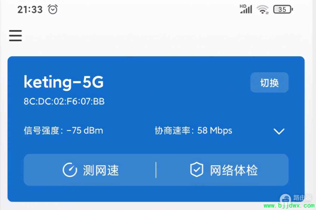

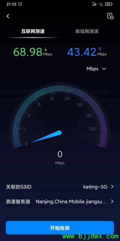

人在卫生间用手机连接到keting-5G网络测试网速。
手机连接keting-5G协商速率是58Mbps左右。当人在如厕的时候,网络的速度也还是很慢的。
测试出来的网速是下行68.98Mbps,上行是43.42Mbps。网速也比较慢,但是会比,使用面板AP的25.11Mbps要快一些。
总结:人在卫生间测试出来的结果。AP面板的网络速度比无线路由器速度要慢,差不多是无线路由器的三分之一。但无线路由器速度也就在60~70Mpbs之间,速度也不是很快。

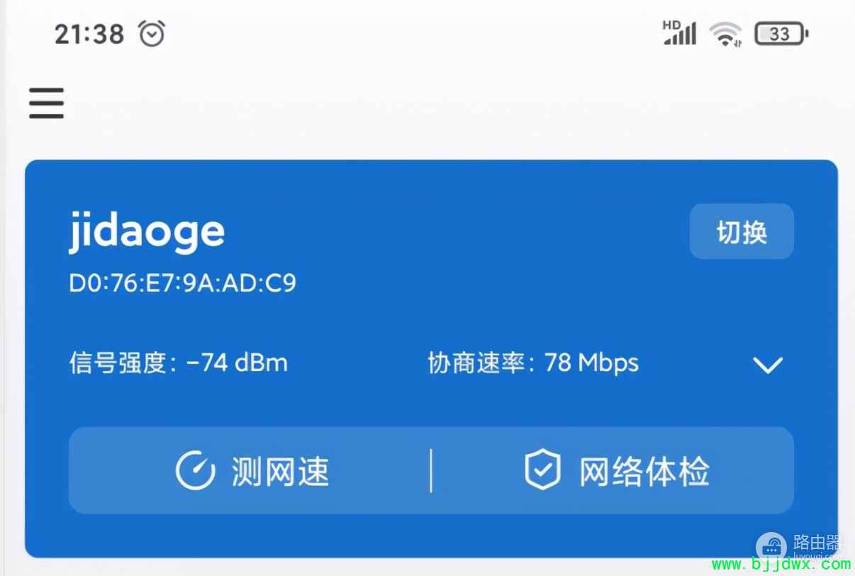

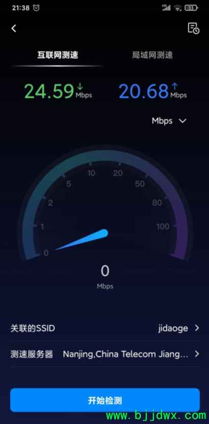

测试点四:厨房测试无线网人在厨房用手机连接到jidaoge网络测试网速。
手机连接jidaoge协商速率是78Mbps左右。当人在厨房的时候,使用无线AP面板上网时,网络的速度还是很慢的。
测试出来的网速是下行24.59Mbps,上行是20.68Mbps。网速这时就比较慢了。

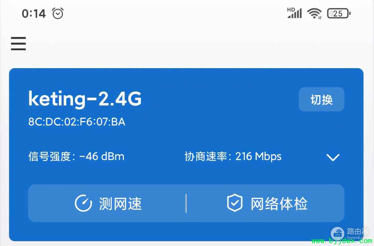

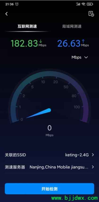

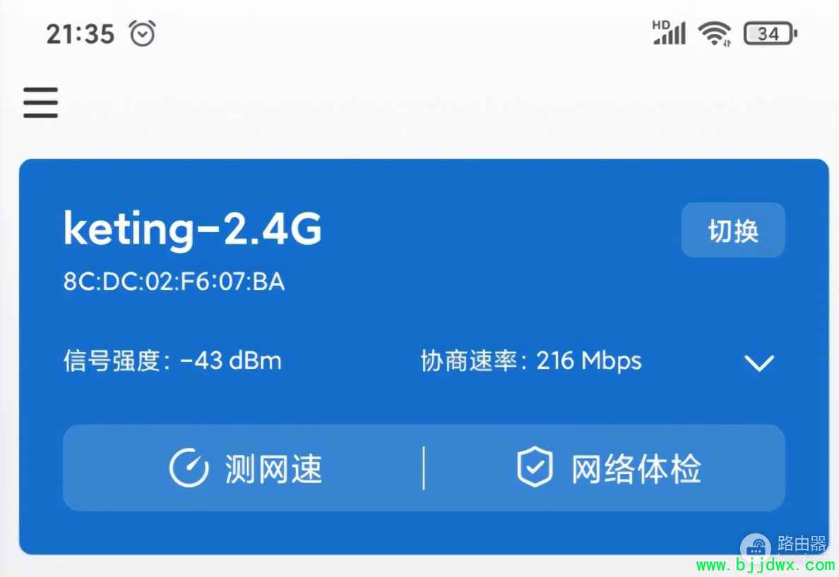

人在厨房用手机连接到keting-2.4G网络测试网速。
手机连接keting-2.4G协商速率是216Mbps左右。当人在厨房的时候,使用无线路由器,网络的速度也是正常的。
测试出来的网速是下行182.83Mbps,上行是26.63Mbps。网速就是正常的速度了,是很快的。是比AP面板要快6倍左右的。

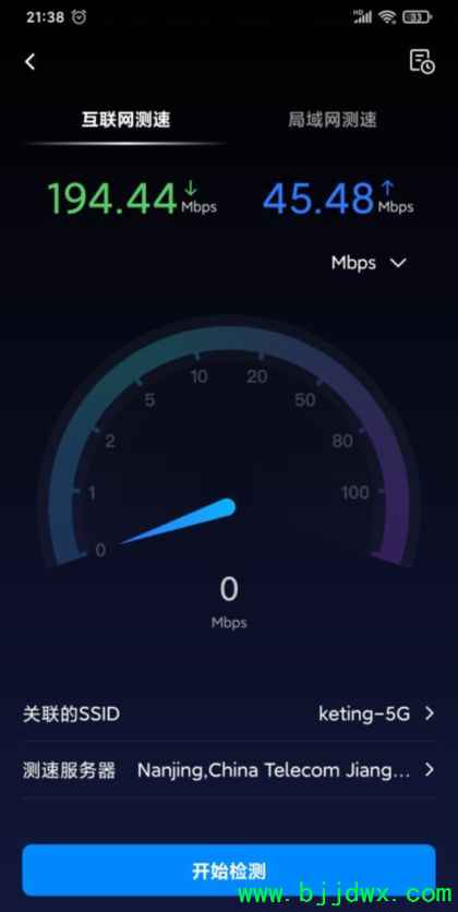

人在厨房用手机连接到keting-5G网络测试网速。
手机连接keting-5G协商速率是58Mbps左右。当人在厨房的时候,网络的速度也正常的。
测试出来的网速是下行194.44Mbps,上行是45.48Mbps。网速就是正常的速度了,是很快的。也是比AP面板要快6倍左右。
总结:在厨房测试出来的结果。AP面板的网络速度比无线路由器速度慢很多,AP面板速度才达到25Mpbs左右,而无线路由器的网速可以达到180Mpbs左右。

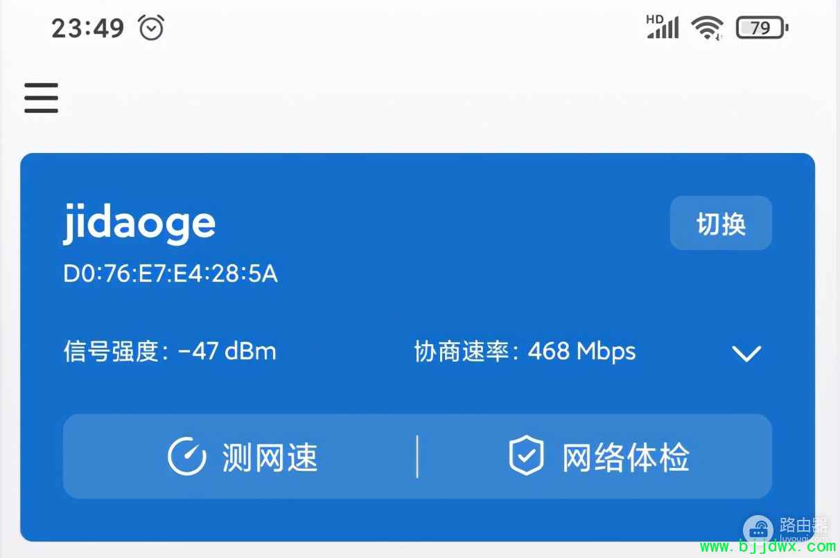

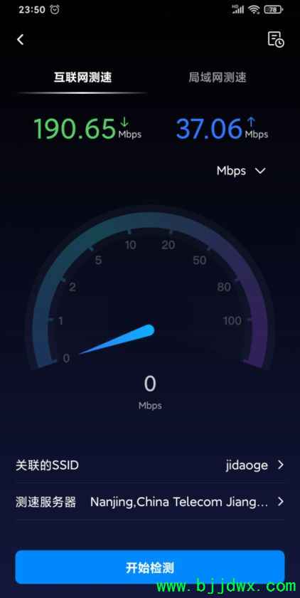

测试点五:次卧测试无线网人在次卧用手机连接到jidaoge网络测试网速。
手机连接jidaoge协商速率是468Mbps左右。
测试出来的网速是下行190.65Mbps,上行是37.06Mbps。网络速度正常。

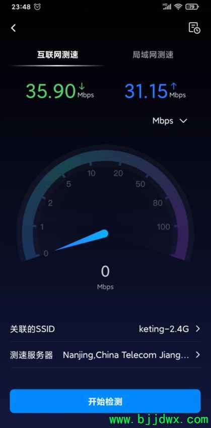

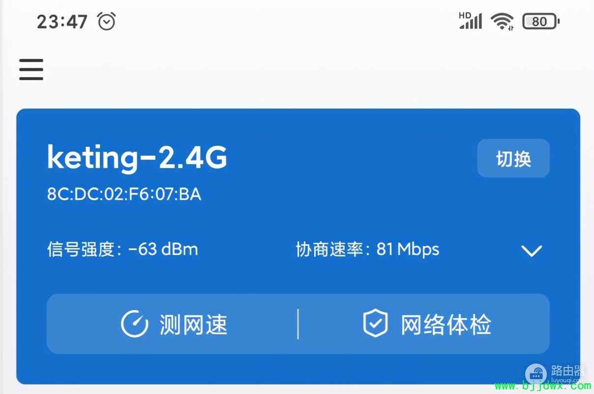

人在次卧用手机连接到keting-2.4G网络测试网速
手机连接到keting-2.4G协商速率是81Mbps左右。
测试出来的网速是下行35.90Mbps,上行是31.15Mbps。在次卧由于和客户的无线路由器较远,而且隔了差不多两堵墙,导致无线信号无法传送过来,和面板AP网络速度相差甚远。
