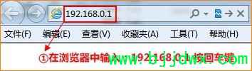

1、在浏览器中输入:192.168.0.1 按回车键 ,如下图:

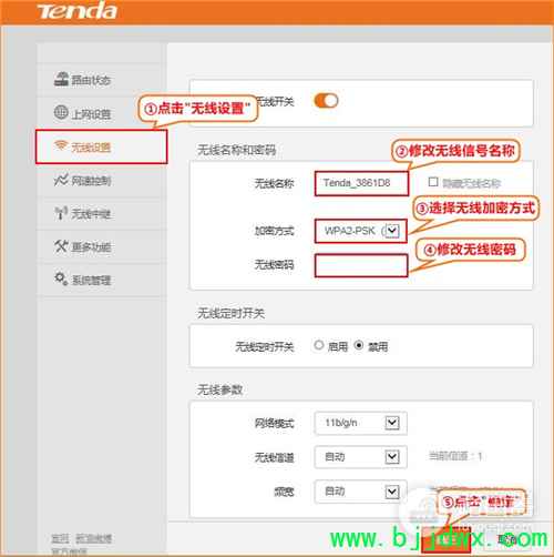

2、在跳转的页面中点击 “无线设置”更改无线信号名称和无线密码,参考如下操作步骤:
温馨提示:
①修改无线密码,强烈建议把无线网络名称也一起修改。
②修改无线网络名称或者无线密码后,无线连接会断开,需要重新扫描连接。
