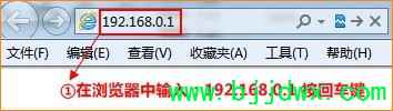

1、在浏览器中输入:192.168.0.1 按回车键 ,如下图:

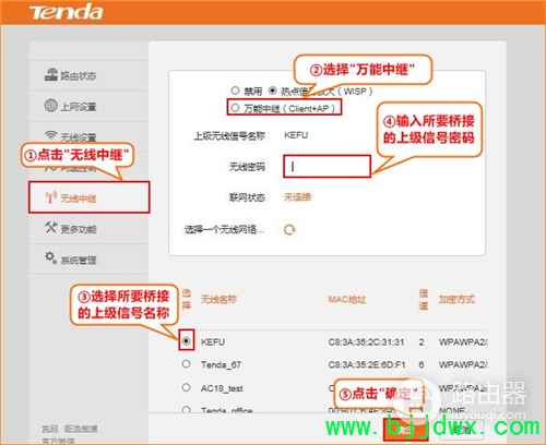

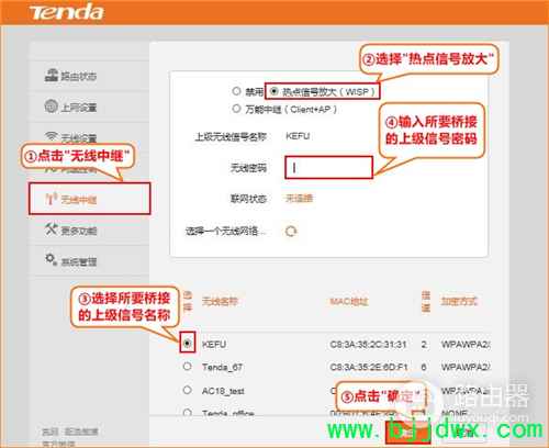

2、在跳转的页面中点击 “无线中继”进行中继设置,参考如下操作步骤:选择“热点信号放大”模式,设置后本机无线信号名称不改变。
或选择“万能中继”模式,设置后本机无线信号名称为上级信号名称。

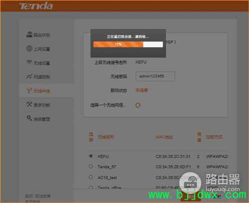

3、点击“确定”后等待把路由器关机从新再开。

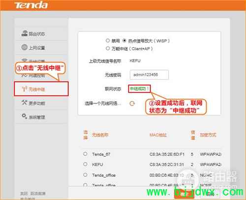

4、在跳转的页面,点击“无线中继”,查看联网状态是否为“中继成功”!
