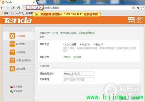

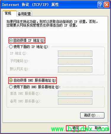

1、将电脑上的本地连接IP地址设置为“自动获得IP地址”。

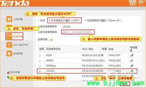

2、在浏览器中输入:192.168.0.1 按回车键,在跳转的页面中点击“无线中继”:
点击确定以后,路由器将重启。

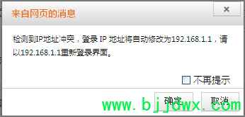

温馨提示:如果在点击“确定”后,弹出检测到IP冲突的提示信息(如下图),点击“确定”即可。
此时,路由器将重启。
