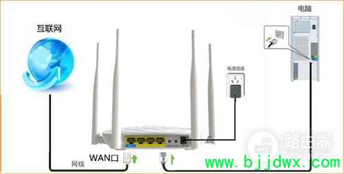

1、直接将入户的网线接在路由器的WAN口,再找一根短网线,一头接电脑,一头接路由器LAN1/LAN2/LAN3任意接口,接线方式如下图:
温馨提示:路由器正常工作状态是指示灯SYS闪烁,WAN口常亮或闪烁,LAN1/LAN2/LAN3口中与电脑相连的端口常亮或闪烁。

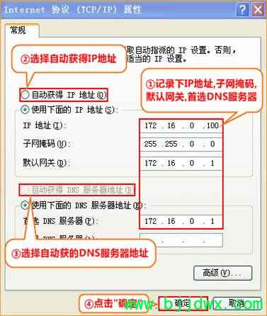

2、将电脑上的本地连接IP地址设置为“自动获得IP地址”。

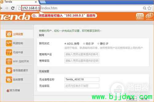

3、在浏览器中输入:192.168.0.1 按回车键,登录到路由器设置界面,如下图:

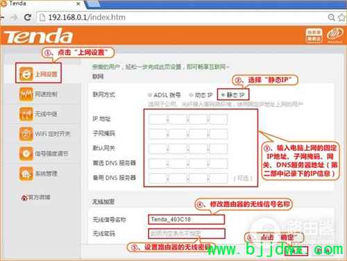

4、点击“上网设置”,选择联网方式为“静态IP”,输入电脑上网固定的IP地址,子网掩码,网关,首选DNS服务器,点击“确定”,如下图:

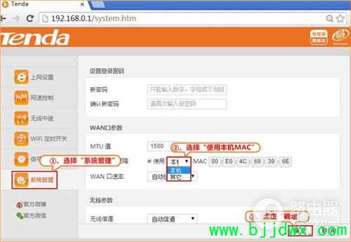

5、点击“系统管理”,选择 “克隆本机MAC”,点击“确定”:

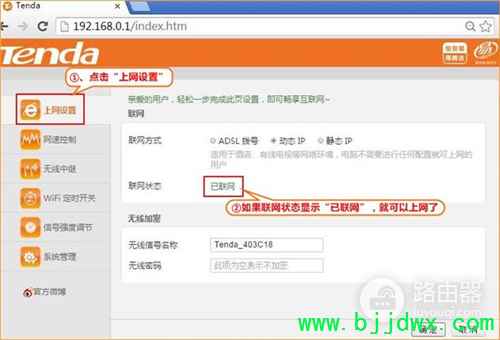

设置完成后,便可以浏览网页,上网冲浪了。
