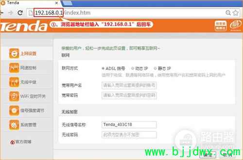

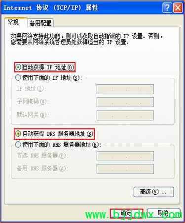

1、将电脑上的本地连接IP地址设置为“自动获得IP地址”。

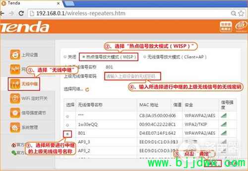

2、在浏览器中输入:192.168.0.1 按回车键,在跳转的页面中点击“无线中继”:
点击确定以后,路由器将重启。

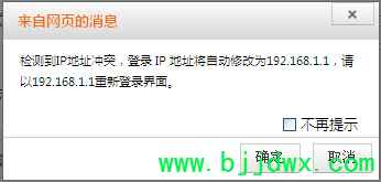

温馨提示:如果在点击“确定”后,弹出检测到IP冲突的提示信息(如下图),点击“确定”即可。
此时,路由器将重启。
3、等待把路由器关机从新再开完成以后,连接路由器LAN1/LAN2/LAN3接口,或重新连接路由器无线信号试试是否可以正常上网。
温馨提示:如果还有其他电脑需要上网,直接将电脑接到路由器LAN1/LAN2/LAN3任意空闲接口或者连接路由器无线信号,参照第二步将本地连接改成自动获取IP地址即可,不需要再去配置路由器。
