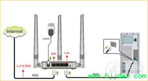

1、直接将入户的网线(没有猫的用户)或者“猫”出来的网线(有猫的用户 )接在路由器的WAN口,再找一根短网线,一头接电脑,一头接路由器1/2/3任意接口,接线方式如下图:
注意:路由器正常工作状态是指示灯SYS闪烁,WAN口常亮或闪烁,1/2/3口中与电脑相连的端口常亮或闪烁。

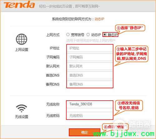

3、在浏览器中输入:192.168.0.1 按回车键,在跳转的页面中点击“静态IP”。

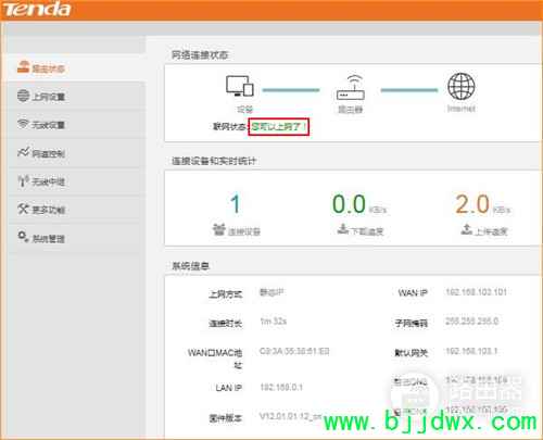

4、如果联网状态显示“您可以上网了!”,就可以浏览网页,上网冲浪了。
