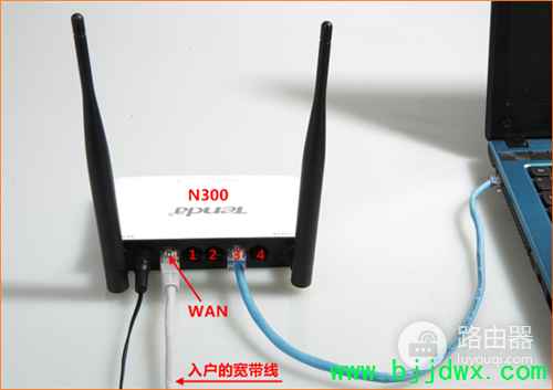

1、直接将入户的网线接在路由器的WAN口,再找一根短网线,一头接电脑,一头接路由器3号接口,接线方式如下图:
注意:路由器正常工作状态是指示灯SYS闪烁,WAN口常亮或闪烁,1/2/3/4口中与电脑相连的端口常亮或闪烁。

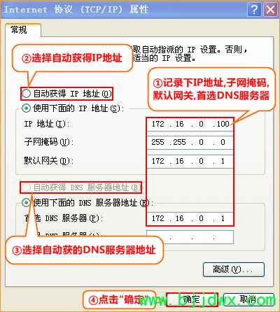

2、将电脑上的本地连接IP地址设置为“自动获得IP地址”。

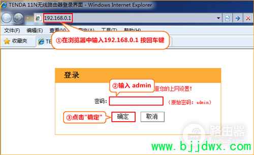

3、在浏览器地址栏中输入192.168.0.1,按回车键。

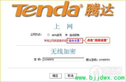

4、点击“高级设置”。

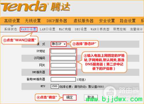

5、点击“WAN口设置”,选择模式为:“静态IP”,输入电脑上网固定的IP地址,子网掩码,默认网关,DNS服务器,“确定”即可。

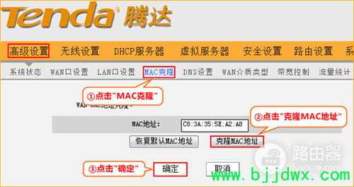

6、点击“MAC克隆”-“克隆MAC地址”-“确定”。
