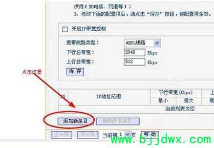

一、通过路由器 限制网速、限制局域网别人的网速。
通过路由 器控制局域网别人的网速是一种比较经济实惠的方法,同时现在的路由器也大都带有一些上网行为管理、网速限制和流量监控的功能,操作设置也较为简单,通常点点鼠标 ,根据IP地址来为局域网电脑分配带宽就可以了。
如下图所示:
▲路由器限制带宽、限制别人网速的设置
通过路由器你还可以设置最低保障带宽,从而实现带宽的动态分配,进一步优化了带宽限制和网速控制。

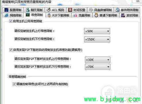

二、通过专门的局域网网速控制软件、局域网限制别人网速的软件来实现
鉴于通过路由器限制端口网速、控制局域网别人网速有一些不足,您也可以通过一些专门的局域网网速控制软件、局域网流量监控软件来实现。
例如,有一款“聚生网管”(百度搜索“聚生网管”即可下载),只需要部署在公司局域网一台电脑上就可以看到局域网所有电脑的网络带宽占用,包括上行带宽和下行带宽,并且点点鼠标就可以实现局域网网速控制、上网流量限制了。
如下图所示:
▲通过局域网限速软件来限制电脑上行带宽和下行带宽

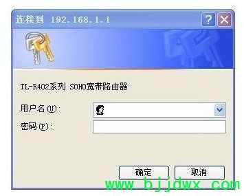

这个可以通过路由器的ip带宽控制实现限速的,以tplink路由器为例介绍设置的步骤:
1、路由器和电脑连接,打开浏览器,在地址栏输入192.168.1.1(一般路由器地址是这个或者查看路由器背面的登录信息)进路由-输入用户名,密码 ,(默认一般是admin)。

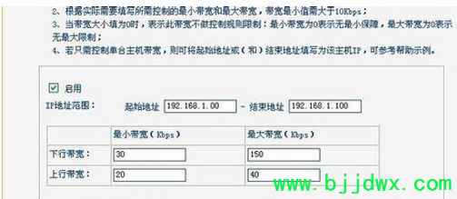

2、选择路由器页面的IP带宽控制,出现以下页面,选择添加新条目
3、然后设置一下起止ip段,在设置一下上行带宽和下行带宽,然后保存,重启路由器即可。
