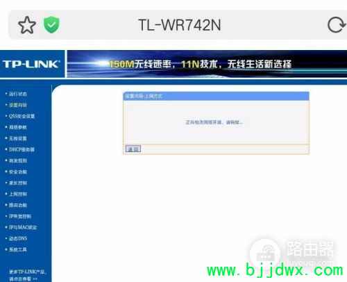

1、无线路由器后面,也就是插网线的地方,有一个标注RESET小黑按钮,它就是重置按钮,长按等指示灯全部熄灭再重新亮起时才可以松开。
2、这时我们打开手机设置——WLAN,连接上无线路由器,这时是没有密码的可以直接连上。

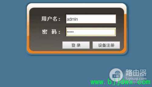

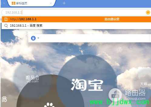

3、然后打开手机浏览器输入192.168.1.1就打开了无线路由器重置页面,如果需要输入账号密码,一般都是admin,无线路由器的背面也会有账号密码。

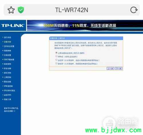

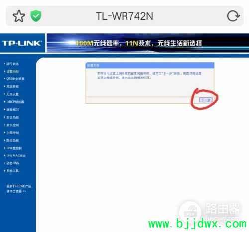

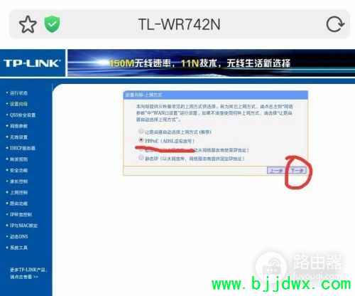

4、根据设置向导点击下一步,然后选择PPPOE这个选项,点击下一步,虽然推荐的是第一个,但第一个比较麻烦需要IP,掩码,网关等,而PPPOE就很简单快捷了。
5、接着设置账号和口令,这个就很简单了,点击下一步。
6、这时需要设置PSK密码,也就是我们的连接WiFi密码,再点击下一步,接着点击完成,无线路由器的重置就完成了。

1、连接上WiFi,然后在浏览器中输入“192.168.1.1”,进入设置路由器的界面。
2、然后输入路由器的登录密码,默认情况下登录为“admin"。
