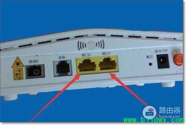

光猫只能连接一个路由器使用,不过路由器之间可以进行桥接设置的。
1.从第一个路由器的LAN口出的线,接到第二个路由器的WAN口上,第二个路由器的LAN口可接电脑。

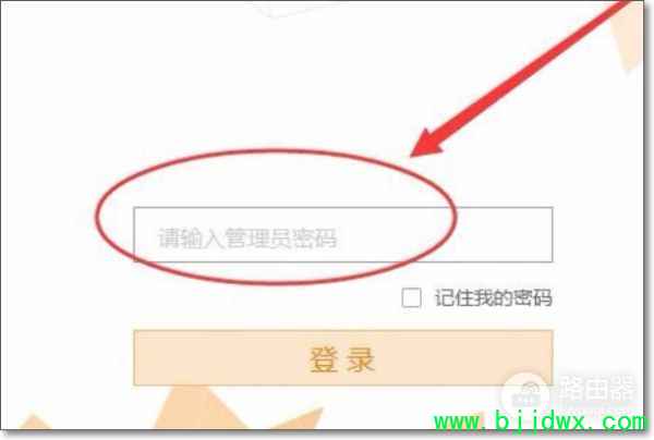

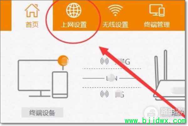

2、浏览器中登录路由器界面,输入用户名和密码。

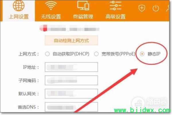

3、路由器设置界面中,选择上网设置选项。

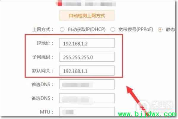

4、上网设置窗口中,选择静态IP选项。
5、设置IP地址为192.168.1.2,网关为192.168.1.1.

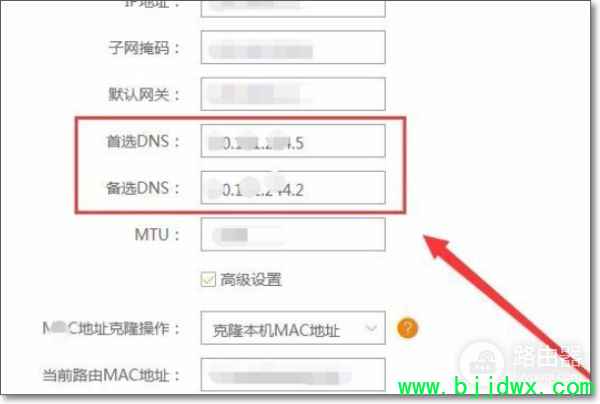

6、然后,设置DNS地址,注意不同的宽带它是不同的。

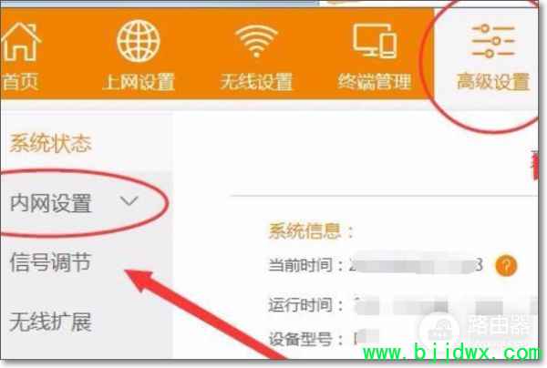

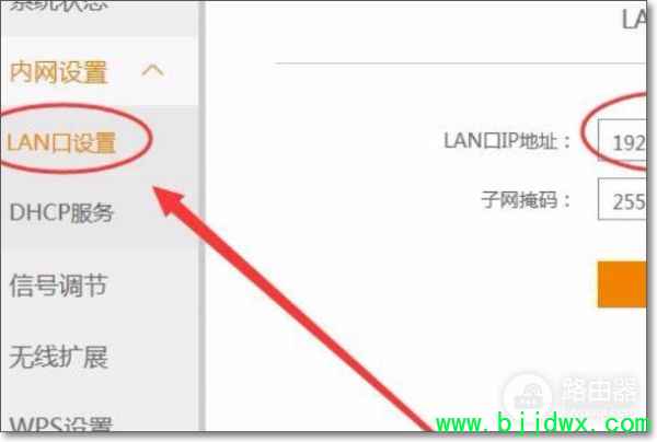

7、单击高级设置按钮,选择内网设置选项。

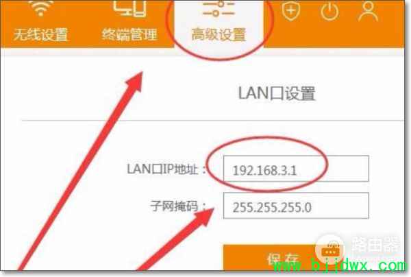

8、高级设置窗口中,选择LAN口设置选项,将LAN口IP地址更改为192.168.2.1.

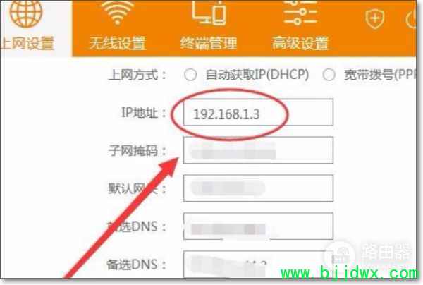

9、用设置路由器1相同的方法,登录路由器2,选择上网设置选项,将IP地址更改为192.168.1.3.
10、选择高级设置中的LAN口设置选项,将LAN口IP地址更改为192.168.3.1.
