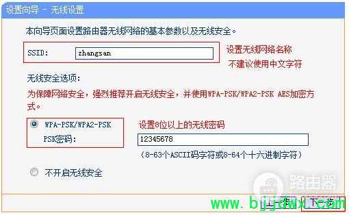

线路硬件安装完毕后,还需要设置路由器的参数才可以使用的,设置如下:
1.首先连接线路,可以参考上图
2.线路连接完毕后,打开浏览器输入路由器的管理地址一般是192.168.1.1,具体路由器的地址可以参考说明书,登录后输入登录路由器后台密码默认是admin。
3.登录后台后选择快速设置,然后点击下一步
