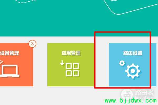

2、进入管理页面之后选择“路由设置”。

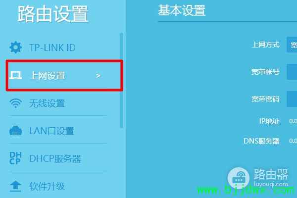

3、然后选择“上网设置”。

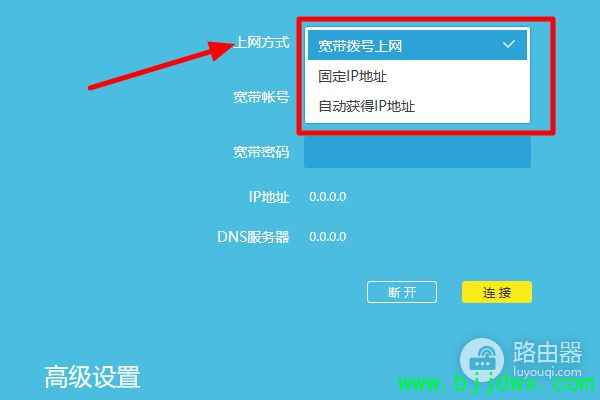

4、上网方式选择“宽带拨号上网”。

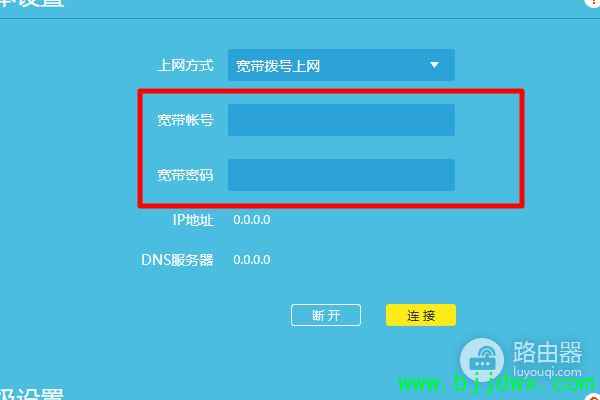

5、然后输入宽带账号密码,宽带帐号密码就是电脑拨号所使用的帐号密码。

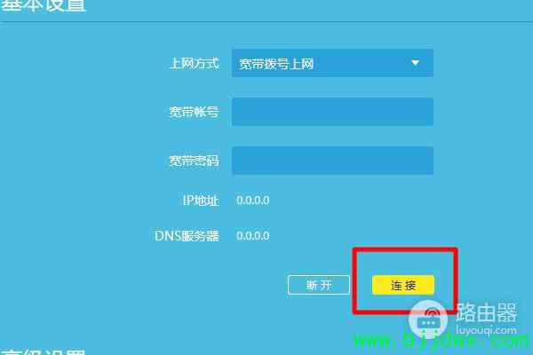

6、帐号和密码输入无误后,点击连接。

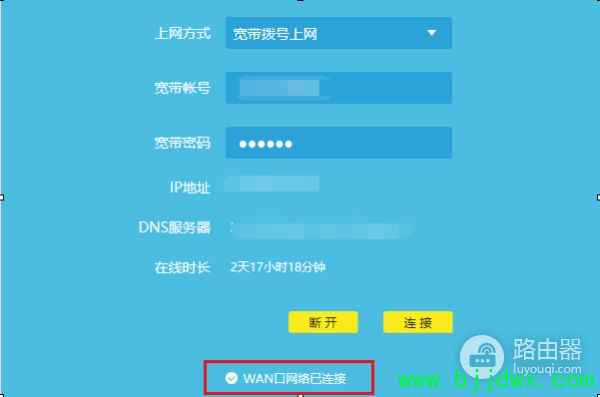

7、如图,拨号成功,此时就可以正常使用电脑上网了。
