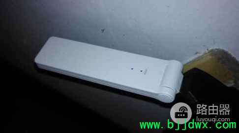

能用,我用的是极路由和小米wifi放大器。
小米WiFi放大器连接非小米路由器的方式: 本站家电维修网https://www.bjjdwx.com/是以家电维修技术交流为中心的技术论坛:设置第三方路由器正常上网,手机连接第三方路由器WiFi正常上; 第二步:手机安装智能家庭APP,打开并登陆小米账号; 第三步:小米WiFi放大器放在第三方,原理:在路由器上插一个wifi放大器,再在电脑USB上插一个,设置配对就可以使用了。
小米wifi放大器是完美适配小米路由器的,至于其他路由器,要想使用,需要路由器具有USB插口。

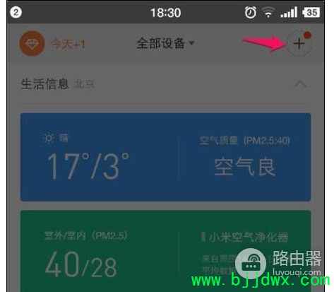

一、首先下载小米智能家庭APP并登录,wifi放大器通电后闪烁黄灯,点击智能家庭APP 我的设备右上+号,应该就可以发现放大器,根据引导就可以添加了。
二、如果一直是闪烁黄灯并且不能添加,建议重置放大器,牙签捅reset,直到黄灯灭了又亮,然后查看一下是不是限制了智能家庭APP的定位权限,我是打开了定位权限后才添加成功的。
不排除限制了其他权限后也不能添加放大器。

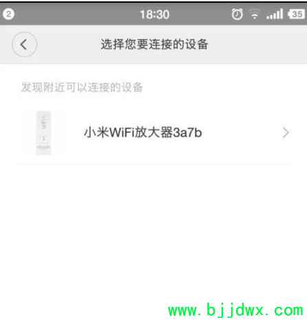

三、选择您要连接的设备

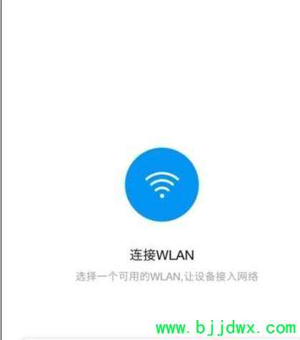

四、这时候切换的页面会显示需要放大的WiFi信号名。
如果当前显示的不是需要放大的信号,我们可以点击下拉标签浏览并选择其它信号名
五、然后,我们输入对应的WiFi密码。
点击下一步。
大约一分钟后,设置就完成了

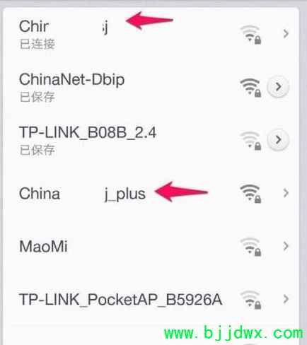

六、现在我们发现WiFi放大器显示蓝色指示灯。
这说明放大器已经设置成功,并且信号正常。
七、现在我们打开手机或者电脑,会发现多了一个“同名”信号_plus。
点击信号名,并输入原来的WiFi密码即可。
八、现在WiFi已经覆盖了整座建筑物了

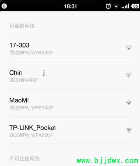

1,wifi放大器接上电源,使用手机连接wifi放大器的wifi,然后手机会自动登陆到wifi放大器的设置页面,你可以在里面设置桥接你家里的wifi,
2,手机连接wifi,手动使用浏览器,登陆wifi设置网址192.168.1.1
3,在wifi放大器设置中,需要注意的有wifi放大器的登陆密码,wifi的名称和密码,桥接的wifi的名称和密码,
4,wifi放大器连接路由器使用的是桥接功能,需要路由器的wifi名称和密码,必须确定wifi名称和密码的正确,才能上网。
