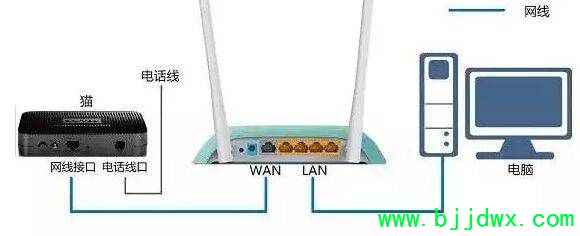

一、两台无线路由器用网线怎么连接
两台无线路由器a和b用网线连接,a路由器lan口分出一根网线接b路由器,有两种方法可以连接:
1:a路由器lan口接b的wan口,两个路由器级联。
路由器a开启dhcp,路由器b设置wan口动态ip,设置b的lan口网关不要和a
在一个网段上,避免ip冲突。
例如:a的网关ip是192.168.1.1,那把b的lan口网关改为192.168.2.1,即前三位最少有一位要和a的不一样。
路由器无线设置按照说明书设置。
设置完成后,a路由的lan口连接上b路由的wan口使用。
2:a的lan口接b的lan口,把b路由器当交换机使用:
接路由器b的lan口,关闭路由器b的lan口的dhcp功能,打开网络参数的lan口设置,更改lan口ip地址,使路由器b和路由器a在同一个网段。
比如路由器a的lan口ip是192.168.1.1,改b的为
192.168.1.254,
只要和别的已经使用的ip地址不冲突就可以了。
wan口参数不用设置,路由器无线设置按照说明书设置。
设置完成后,a路由的lan口连接上b路由的lan口,b路由就相当于a路由的扩展端口,起到了交换机的作用,电脑连接到b路由的lan口就可以了使用了。

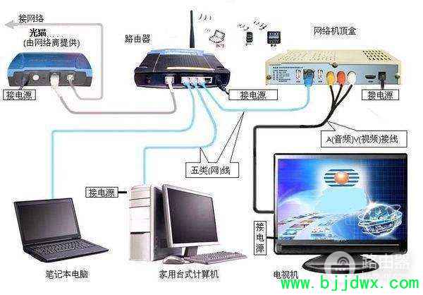

三、两个路由器怎么通过网线连接
双无线路由器如何组网需要根据你的实际网络布局而定!首先需要确定整体的组网方案,只有组网方案确定之后才能够确定两台路由器之间的设置。
当下有两种组网方案可供选择,一种是两台无线路由器分别与光猫连接,路由器彼此之间是同级关系;一种是主路由器下挂副路由器,路由器彼此之间是主从关系。
从网络的层级关系以及稳定性的角度考虑,建议采用第一种方式,这里主要讲解第一种方式如何实现。
双无线路由器的组网建议:现代家庭组网均以弱电箱作为中心节点,各个房间通过暗线与弱电箱进行连接。
采用这种网络布局有两个原因,其一是网络综合布线已经定型,此种方式将会是最易实现、成本最小的一种方式;其二是两台无线路由器之间互为同级,不会因为一台路由器死机而导致整个网络出现问题。
即便两台路由器之间通过有线进行桥接,依然无法实现无线自动漫游功能,远不及此种组网。
运营商光猫设备放置在弱电箱中,通过网络接口与客厅、卧室暗线进行连接。
客厅、卧室的无线路由器分别与墙插网线连接,从而实现整个网络的开通。
双无线路由器的设置问题:无线路由器的WAN口有三种甚至方式,分别为宽带PPPoE拨号、动态IP上网、静态IP上网。
即便动态IP上网、静态IP上网均能够实现网络连接,这里建议使用静态IP上网这种设置方式。
两台无线路由器IP地址可以分别设置为192.168.1.2、192.168.1.3,网管均使用光猫192.168.1.1这个地址。
总结:至于两台无线路由器的WiFi名称,个人建议分别进行设置。
毕竟两台路由器之间无法实现自动漫游的功能,分别设置更易区分,避免不同地点存在连接WiFi信号较弱的情况。
