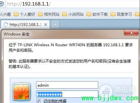

在地址栏中输入192.168.1.1,然后输入默认的帐号:admin,默认密码:admin

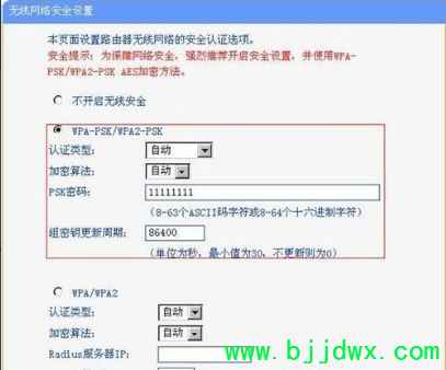

如果不希望未授权用户访问AP,在“无线参数”基本配置中开启安全设置,
加密类型只用默认的WEP,密钥格式为ASCII码,密钥类型根据需要可以选择128位或64位,这里选的是64位。

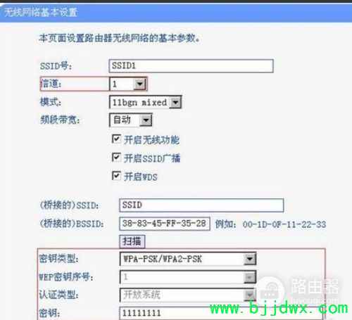

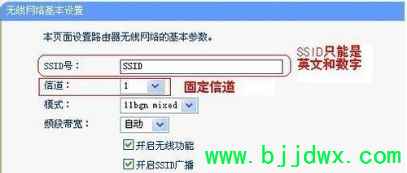

2、在无线设置-基本设置中设置“SSID号”、“信道”,设置固定信道号
3、在无线设置-无线安全设置中设置无线信号加密信息,记录该无线路由器设置后的SSID、信道和加密设置信息
4、登入需要桥接的第二台无线路由器

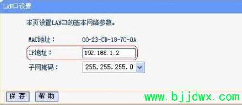

5、在网络参数-LAN口设置中,修改IP地址和第一台路由器不同(防止IP地址冲突),
如192.168.1.2,保存,路由器会自动重启。

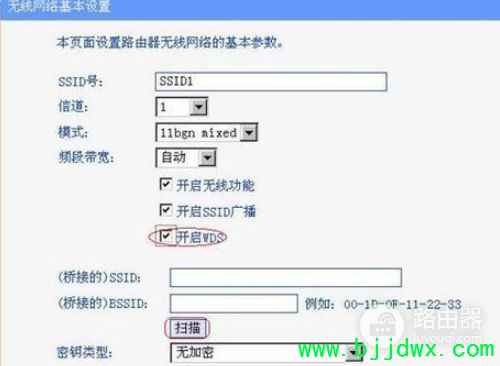

6、在无线设置-基本设置中勾选“开启WDS”。

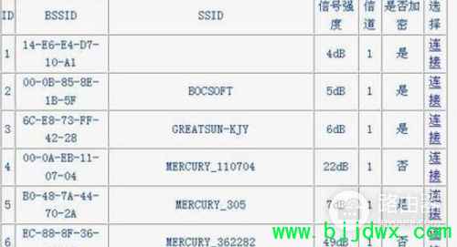

点击“扫描”,搜索周围无线信号。
7、在扫描到的信号列表中选择第一台路由器SSID号,如下图中SSID,点击“连接”。
8、将信道设置成与第一台路由器信道相同。
同时设置加密信息和第一台路由器相同,点击“保存”

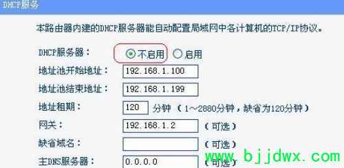

9、关闭DHCP服务器。
在DHCP服务器中,选择“不启用”,保存,重启路由器。

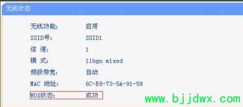

10、此时第一台无线路由器与第二台无线路由器已成功建立WDS。
