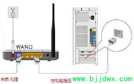

本站家电维修网https://www.bjjdwx.com/是以家电维修技术交流为中心的技术论坛:硬件部分的连接见下图:
先将用一根跳线电脑了与宽带路由器的LAN口与路由器相连,宽带路由器的WAN口暂时悬空不接线;
第二步:重新设置路由器的IP地址
在与路由器相连的电脑上打开浏览器,输入路由器端控制地址http://192.168.1.1并回车,输入路由登陆账号和密码,在打开的页面中找到“网络设置”→“内网设置”,将第一个宽带路由器的IP重新设置为“192.168.2.1”,第二个、第三宽带路由器的IP分别重置:“为192.168.3.1和192.168.4.1”,然后点击“保存”完成路由器的IP地址的设置,这样做的目的是确保光猫与各宽带路由器的IP地址不发生冲突,使得网络中的各设备都能正常工作。
(注:今后重新登陆路由地址要用更改的地址进行登录,如第一台宽带路由器为http://192.168.2.1,第二台路由登http://192.168.3.1,第二台路由登http://192.168.31进行登录,但宽带路由器账号和密码不变)
第三步:再用跳线网线将光猫的LAN1、LAN3、LAN4分别与无线路由器的WAN口相连。
